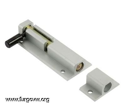

Argibay
Igual no es muy estetico,pero cerrar cierra. ;D
Ahora que si nos ponemos tiquismiquis como perroflautero con esas leyes igual no vale .loco1
