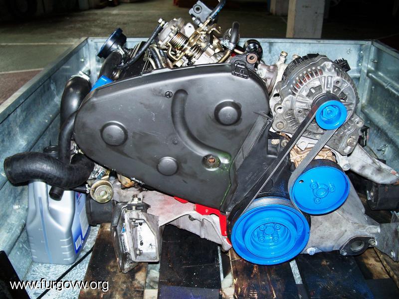

Has medido el diámetro de la polea de la bomba de agua nueva?
Te lo digo porque en una ocasión compré una T3 cuyo motor tenía una ñapa hecha con las poleas y era volverse loco.
A lo mejor la polea que llevas montada ahora es demasiado grande y en consecuencia no mueve el caudal de refrigerante que tiene que mover.

Bangavady , la polea es la goma o el volante?
Eso tambien tiene bastante sentido que dices...
Si el volante de la bomba es mas grande, gira menos RPM y mueve menos.
Que diametros has visto.
Cuando pueda mido el diametro .
Bangavady
Yo llamo polea al volante metálico que mueve la correa.

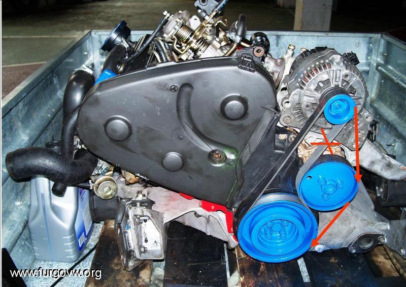

Mirar la pagina 10 de el cambio que hice junto a mi padre del 1.6 a 1.9 td aaz. La correa de la bomba y la de distribución me la puso mi suegro mecánico y así  como aparece en la primera foto la temperatura no subía del led . Siempre estaba por debajo y si subía algún puerto se ponía en el led pero nunca por encima. Lo digo por que proveis.
