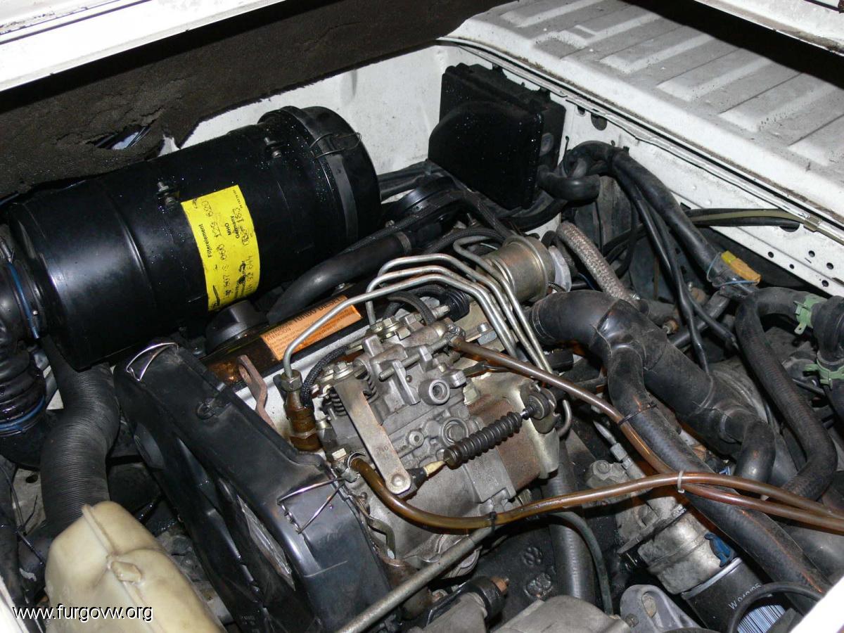

Y hablando de bombas de inyección
Yo compre la furgo así como esta con el motor aaz cambiado
No le pondrían la bomba del antiguo 1.6td y será que no se puede?
No se como subir fotos de la bomba para que la veáis
si alguno la quiere ver puedo mandarla por correo o whatsapp
Gracias por vuestra ayuda
Chabi
AAZ original :
JX Original :
Cual de las dos mobas es la tuya ? de todas formas si haizco no te ha dicho ke es la bomba del JX ....
haizkolari
creo recordar que era JX  :roll: pero tengo muy mala memoria  ;D ... si no mándame foto al wasap, la verdad que no tuvimos mucho tiempo pero en mi opinión el problema puede ser de inyección, se nota que está demasiado alegre y canta que han modificado un pelín el caudal, aunque no humea excesivamente, no pudimos comprobar el turbo pero si se han pasado de presión, cuando se le pide potencia, al no llevar intercooler, se eleva la temperatura del aire muchísimo y colabora con el problema... es curioso que se le haya hecho de todo para que vaya bien de temperatura y no se dé con la tecla
marcost25
se parece a la segunda foto
JX.....
