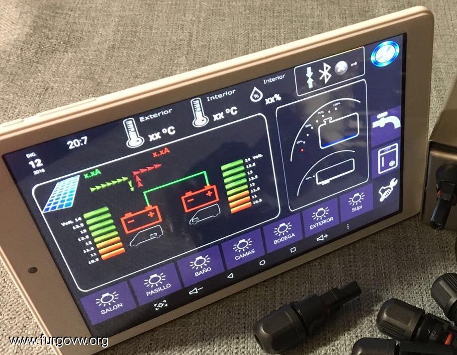

Cita de: irrintxi en Mayo 08, 2017, 21:11:41 pm
Un avance de la actualización....
Pues tiene muy buena pinta. ¿Con que plataforma lo estás haciendo? ¿Arduino? ¿Raspberri PI?
