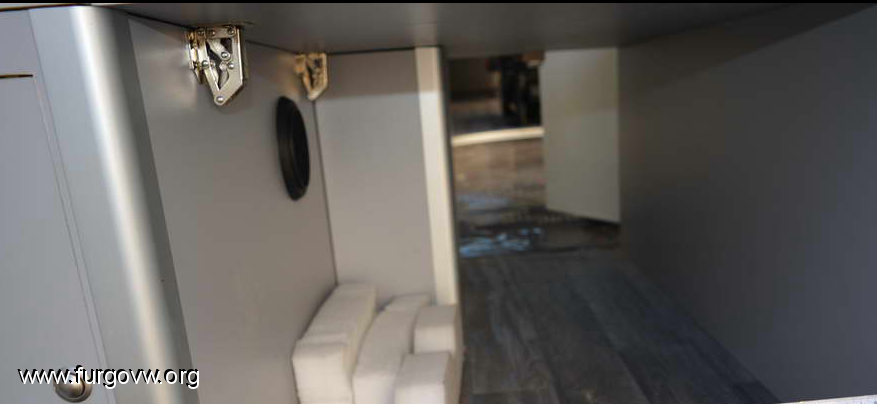

Respecto a la DT, si que le puse entrada de aire. Le hice de modo que cogiese el aire de la bodega, en vez del baúl donde esta "encerrada". Me pareció mejor que recirculase el aire mas fácilmente dentro de la furgo y que calentase mas homogeneo/rapido toda la furgo.
Te pongo una foto:

Con el tema de la DT la abertura que hiciste en la bodega le pusiste tubo por dentro hasta la DT, o solo haces una abertura y ya esta??
abertura y tubo.
