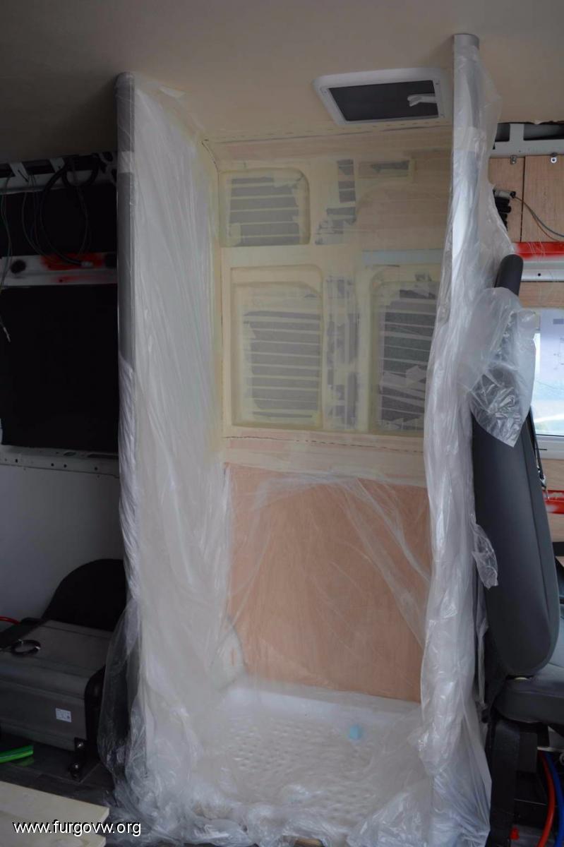

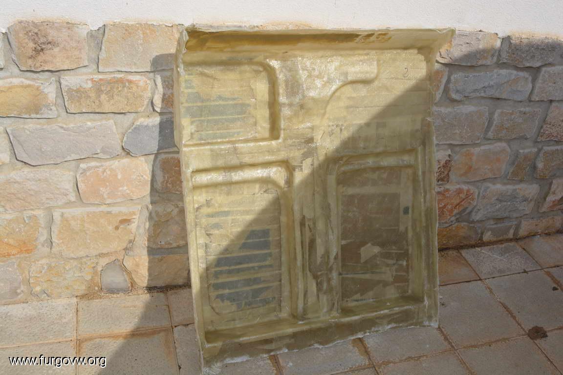

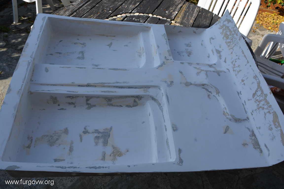

Una vez aclarado esto, paso a mostrar como he hecho, con una técnica que me contó un vecino que usaban en su dia para fabricar las caja para altavoces en maleteros de coches o algo asi........ (o eso creo que me dijo :roll:) Llamemosla la técnica de la cinta de carrocero , por llamarla de alguna forma, jeje. Básicamente se trata de enfibrar una superficie con la superficie deseada y terminarla con masilla, aparejo y pintura.

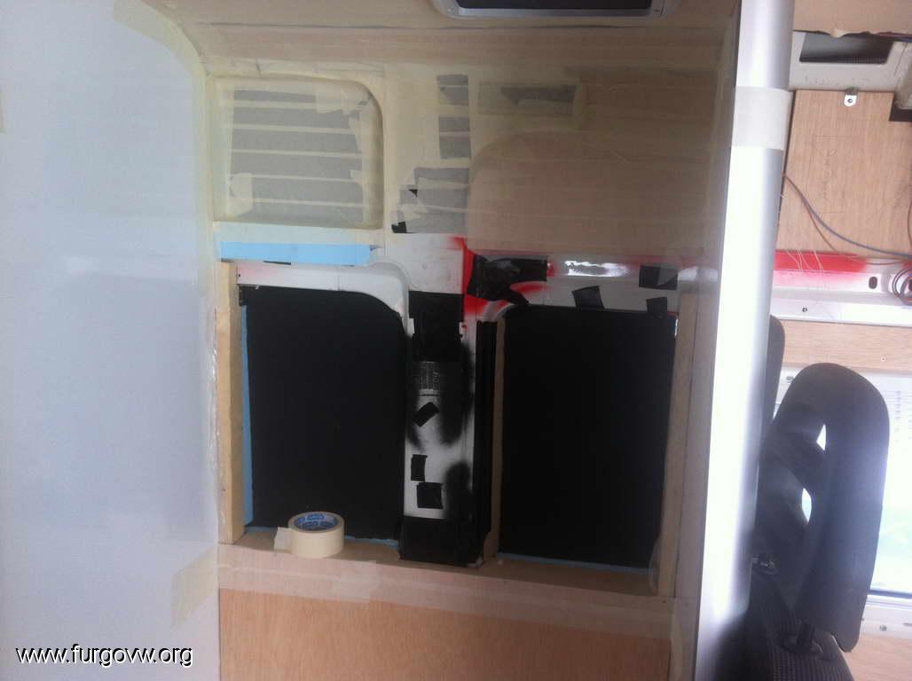

Lo primero, dar la forma general y tapar huecos. Yo he usado trozos de contrachapado y de poliestireno estruido (ambos dos fácil de cortar y lijar).

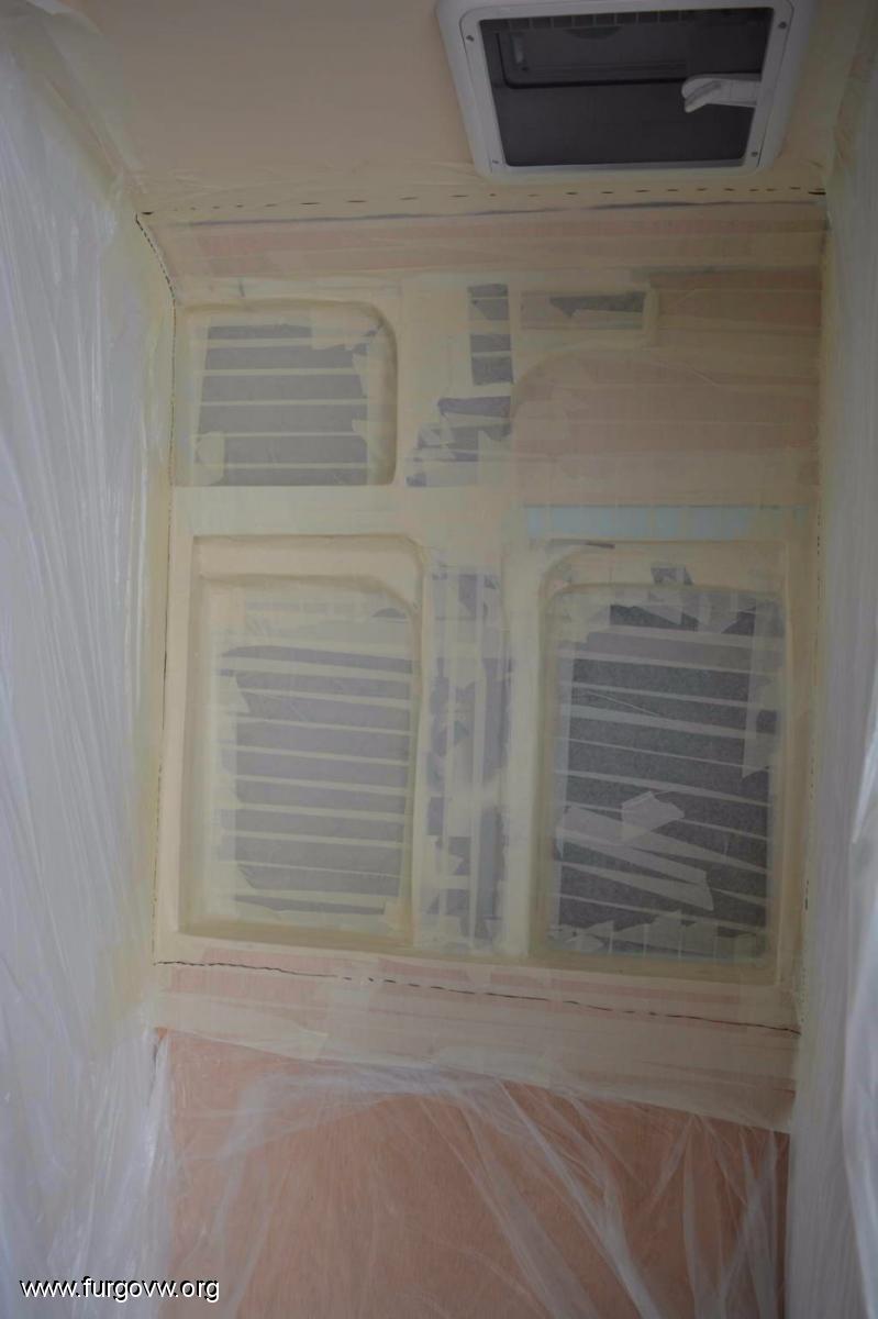

Una vez con la forma general y agujeros tapados, termine de darle forma a la superficie con cinta de carrocero, cubriendo absolutamente toda la superficie.
Todo bien protegido!

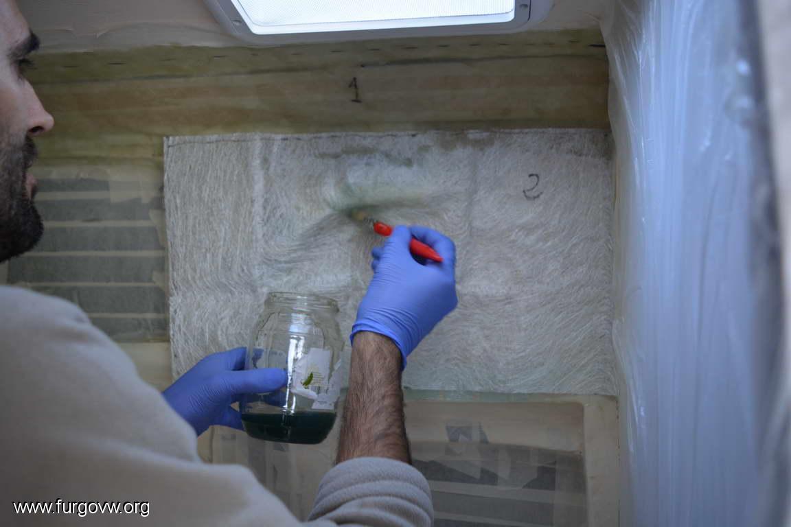

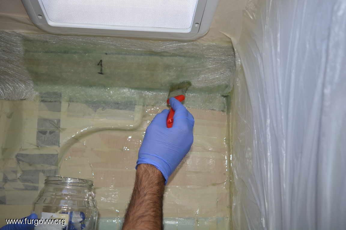

Luego una manita de resina y una vez dado una buena mano por todo, empezamos a poner la fibra y darle mas resina encima. Yo use manto de 400g.
Hasta cubrirlo todo

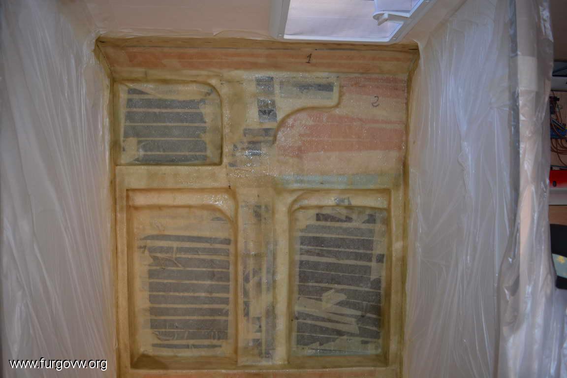

Yo una vez medio seco, volví a repetir el proceso con una segunda mano: resina+fibra+resina para darle un poco mas de cuerpo....

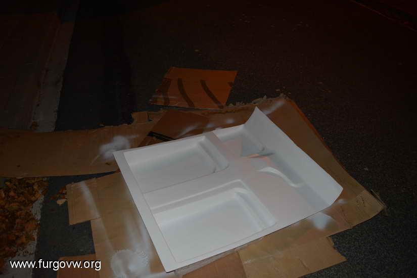

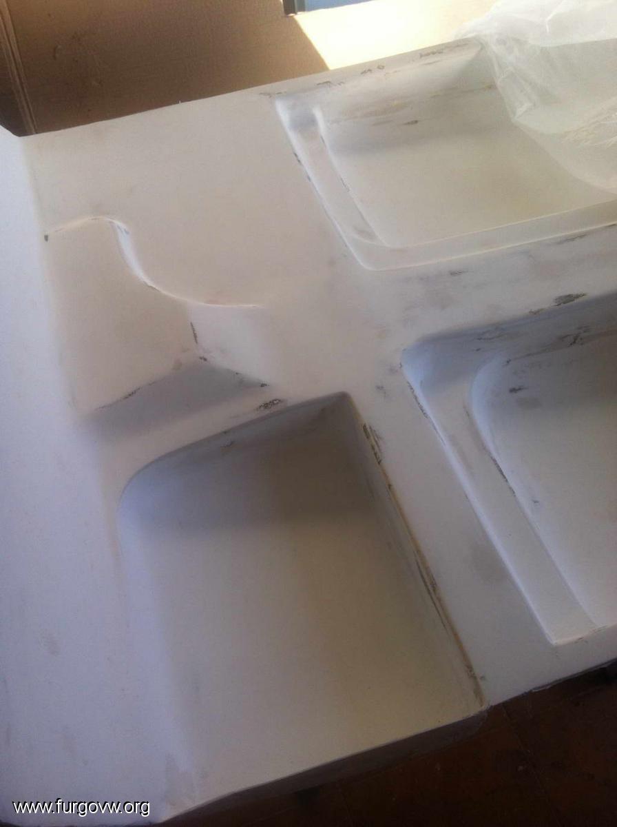

Una vez seco, saque la pieza. Me costo un poco pero salió. La fibra NO estaba pegada a la furgo (esa era la idea de usar cinta de carrocero....) pero la cinta en síresulta que tambien agarra bien!  ;D ;D

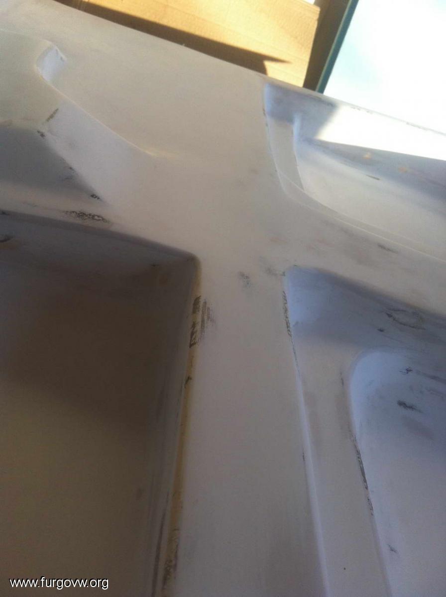

A partir de aqui: masilla de carrocero/lija, masilla/lija , masilla/lija , masilla/lija  hasta aburrirse y que quede con la forma  bien modelada.
Manita de aparejo
Y vuelta a aburrirse de lijar, esta vez con lija al agua de 400 para dejarlo fino fino y suave suave.....
Aparejamos de nuevo
y mas lija de 400 al agua
Así hasta que queda como la carrocería del coche de lisa. A partir de aquí, manita de pintura y a correr.
No pongo foto que todavía no he llegado a esta fase!!!! pero la pondré cuando este terminada.....
Buenas Irrintxi,
estoy liado siguiendo tus pasos para hacer mi plato de ducha. Ya he sacado el molde de fibra y resina y ahora le voy a poner masilla y a lijar.
Dices que le pones capa de aparejo, eso que és?? Para que sirve??
Puedo poner masilla y lijar hasta afinarlo al gusto y después pintar?? Como lo ves?

Si lo que vas a hacer es similar a lo que he hecho yo, y por matizar, NO has hecho un molde. La "tecnica" que usé yo es, como decia al arriba " Básicamente se trata de enfibrar una superficie con la superficie deseada y terminarla con masilla, aparejo y pintura"
El molde (negativo de la pieza a hacer) se hace para luego hacer piezas (normalmente se hace moldes cuando quieres hacer varias piezas iguales....
Si que puedes lijar la masilla y luego pintar encima pero yo no lo haría...... El aparejo es una especie de pintura (se aplica igual que la pintura) que se utiliza  precisamente para sellar, aislar la pieza y servir de soporte a la pintura de acabado. Ademas, como es de lijado facil, se deja la superfcie super lisa (lijando bien claro)

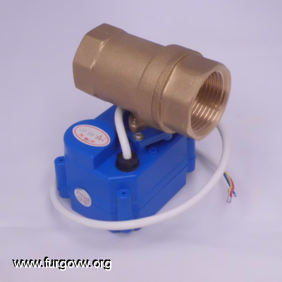

Cita de: irrintxi en Abril 20, 2016, 22:31:02 pm
Hoy aprovecho que me he acordado para AVISAR de algo que siempre se me olvida escribir y es de algo que NO HAY QUE HACER. Siempre tendemos a poner lo bien que nos quedan las cosas pero es mas importante si cabe compartir las "cagadas" (o las lecciones aprendidas, segun se mire, jejeje) para que no caigan en ellas otros.
Bueno pues...... esa válvula de descarga que puse..... NO NO NO y NO!!!!! No sirve para este menester ya que necesita presión para abrirse/cerrarse.
Lo que hay que usar para esto es una válvulas de bola motorizara y punto. Por cierto, que funcionan de maravilla!!! Este fin de semana espero prepararla para poder abrir/cerrar con el movil (por medio del arduino).
Irrintxi, estás en lo cierto. Yo también puse una de esas (comprada en china) y ERROR. La he quitado y de momento desaguo manualmente.
Es muy importante decir las cagadas que cometemos.
