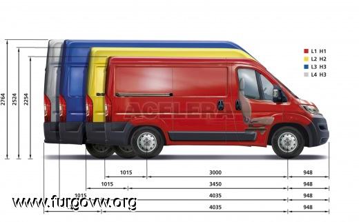

Ahora dejando un poco de divagar, excelente trabajo. Una pregunta (mejor dicho, busco una confirmación): Aprox cuántos m2 son? Calculaba 2 de ancho x 3,5 de largo es decir 7 en total, está bien? (Sin contar la cabina, claro)

En el modelo L2 son, redondeando, 6M2 (2 de ancho y 3 de largo)
La L3 son 0,6m mas larga
La L4 son 1m mas larga.

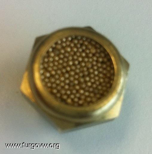

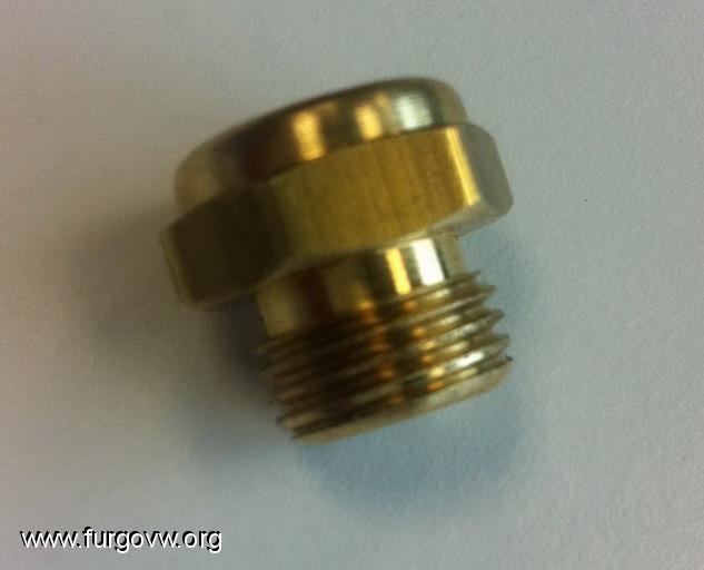

Como tengo tiempo, vas viendo cosas..... Lo ultimo que se me ha ocurrido que pueda ir bien es esto, siempre y cuando haya un huevo en la parte superior del deposito.... Haré alguna prueba ya que tengo uno para probar. tiene buena rosca (para ponerle pasta hidráulica), ocupa poco y creo que pueda retener las salpicaduras interiores.

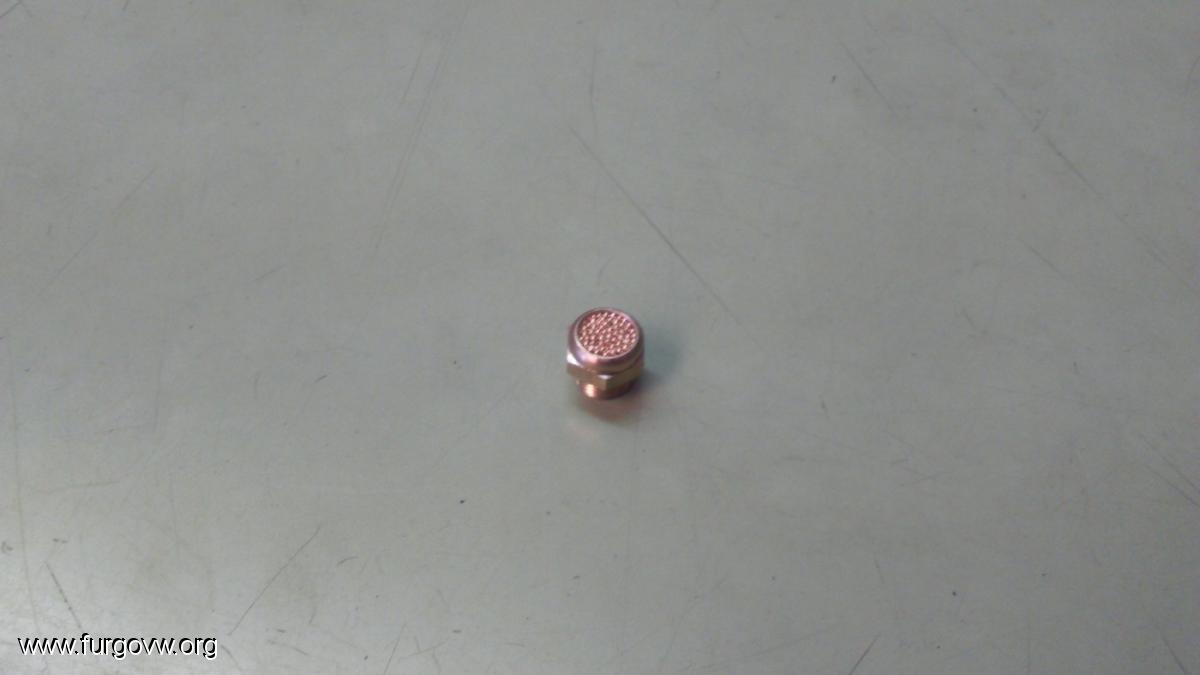

Anda!!! Acabo de hacer las fotos a los mismos aireadores que tú
Los que yo he encontrado son de paso 10 x 100. Buscaré los que sean mas pequeños y si en en alguna rosca mas comun, mejor
