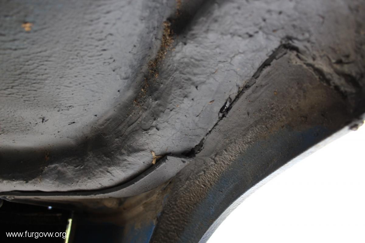

Cita de: MoriendiArs en Octubre 10, 2015, 11:42:08 am
Hola, la fibra no es un buen material que agarre a la chapa, puede ser un apaño pero con el tiempo se despega por el tema de vibraciones, te lo digo por experiencia...Yo a veces le he puesto pequeños tornillos a la chapa y luego la fibra, quedando los tornillos dentro de la fibra, queda todo mas adherido...Pero bueno, espero que te sirva y dure  ;)
Tengo ganas de ver como vas a hacer el interior, ese techo sobreelevado da muchas opciones, ojala yo tuviese tanta altura dentro jeje, saludos!
Pues mira no tenia ni idea de que se llegaba a soltar, hombre si le añades los tornillos ya es la ostia! bueno ahora esta hecho así que le tendré un ojo encima y un tornillo en la mano para no llegar tarde!
Si si yo también tengo un montón de ganas de ir al interior. . . a ver, porque aún estoy barajando ideas y planteando que pesa menos también que voy mas ajustado que el coeficiente intelectual de nuestro querido presi!  .meparto .meparto
Por la tarde os pongo las fotos!
Mi primera "Re"camperización MB 207-D 1979 -->http://www.furgovw.org/index.php?topic=306317.0
kingmelenas
Aquí la foto prometida! como veis ya esta pintado con imprimación y un par de capas de antigravilla!

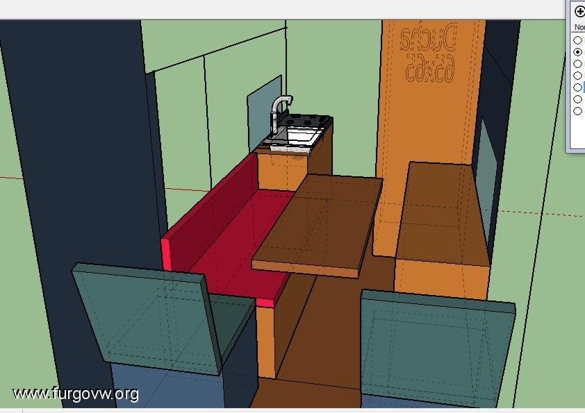

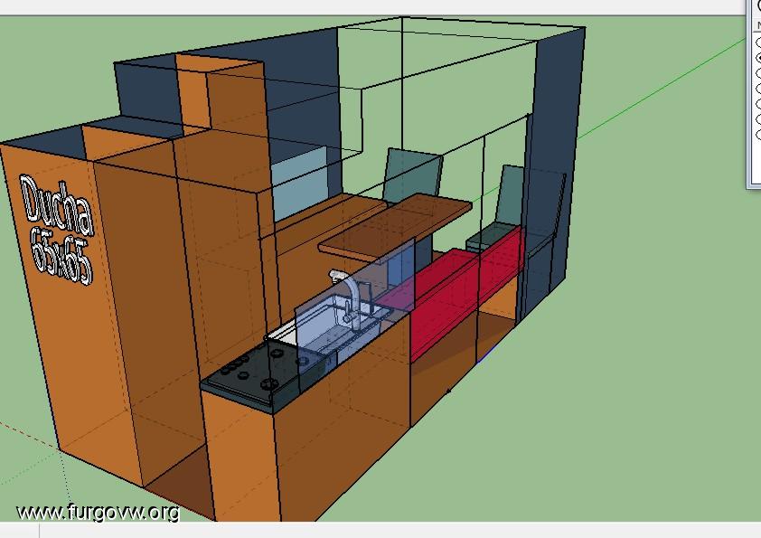

Hola! he estado haciendo varias cosas y entre otras aquí está la distribución, más o menos!
Abajo lo que ahora son los asientos rojos se convertirán en una cama de 180x120 y la parte de arriba que no sale sera una cama de 200x140
Tengo una pequeña duda, como veis la ducha esta al final, mi idea era hacerla con 3 paredes, a ver si me explico, que lo que vendría a ser la pared que tocaría con la puerta de la furgoneta no le pondría nada, lo he visto en algunas furgonetas, como se hacen los acabados ahí? yo había pensado en una cortina.... Es para cuando vuelva de algún sitio con todo sucio poderlo meter ahí dentro, entre otras cosas claro!
Bueno se aceptan opiniones varias todo tipo de criticas y un largo etcétera de cosas, al fin y al cabo para eso esta el foro!!!

adric
Cita de: kingmelenas en Octubre 12, 2015, 11:53:41 am
Interesante distribución, pero... Una cosa sobre la ducha. Si cabes de pie, creo que, personalmente, le daría 70x70; y si no cabes totalmente de pie y algo holgado, por lo menos 75 u 80 cm (por experiencia lo digo). No por ello te va a quedar inutilizable, pero... Si algo incómoda...
Lo de la cortina para atrás esta bien, pero hazle como una pared bajita para que la cortina babe por dentro del plato y no moje todo.

kingmelenas
Vale vale, tomare medidas! seguro que 70x70 me cabe! ;D y seguro que algo mas, pero eso en cuanto lo mida!  .sombrero
Ya veo que me dejáis sin excusas cuando no me duche...  .nono
He estado mirando antes un poco y creo que voy a poner la cocina delante de los asientos, porque la nevera no me cabe bien y creo que se quedaba muy pequeña... como aún no he ni aislado, pues aún puedo cambiar de idea cada día!! jaja

adric
Cita de: kingmelenas en Octubre 13, 2015, 20:04:29 pm
Gracias ursus, ya sabes cuantos mas mejor!
De eso se trata  .meparto .meparto .meparto Sino después te va a dar pereza doblarte en la ducha tocando contra todas partes ...
Una cosa, que ya de madrugada no me fijé ... El banco rojo supongo que es plegable para dejar zona de paso, ¿no? Si es así, ¿cómo has pensado recogerlo?
kingmelenas
Me acordaré de vosotros cuando me duche!!
No, no el banco rojo son los asientos (que es para 4) que se convierten en cama de 1,20m de ancha, lo que esta en "stand by" es la mesa, de hecho la puse levitando como puedes ver  ;D .
Mi idea era hacer la mesa que fuese como un cajón, y con unas buenas bisagras sacarla del mueble, pero bueno ahora con lo de poner la cocina ahí delante... Tengo alguna idea pero aún no se como plasmarla y no he visto nadie que lo tenga así.
Para los asientos cama mi idea es hacer un mueble similar a este : http://vandogtraveller.com/expanding-bed-for-van/ Si no similar igual !  .meparto

trakamon
Cita de: adric en Octubre 13, 2015, 20:53:27 pm
Es que la furgo no tiene puerta lateral, se entra o por el copiloto o por detras, con lo cual no tiene ese problema

kingmelenas
Y como puedes imaginar ya me decidido sobre el tema y ni tiene ni tendrá. . . aunque habría sido bonito no se la pondré

adric
Cita de: kingmelenas en Octubre 13, 2015, 21:28:08 pm
Aaaaaaaammigo, si no tienes puerta lateral todo me encaja. Aún así, con la de mocos que tengo y lo cansado que me encuentro, no veo claro lo de la mesa, no se me ocurre una idea para ponerla ahí y poder recogerla fácil ...
Sobre los asientos ... si los quieres como plazas de viaje, creo que es obligatorio que sean en el sentido de la marcha o como mucho al contrario de la marcha, pero en un lateral, casi seguro que no ...
trakamon
Cita de: adric en Octubre 14, 2015, 00:53:54 am
esa furgo se matriculo despues de venir de alemania y se hizo con asientos en el lateral, de echo yo llevaba muchas veces a gente, y aun parandome los verdes sin problemas.
