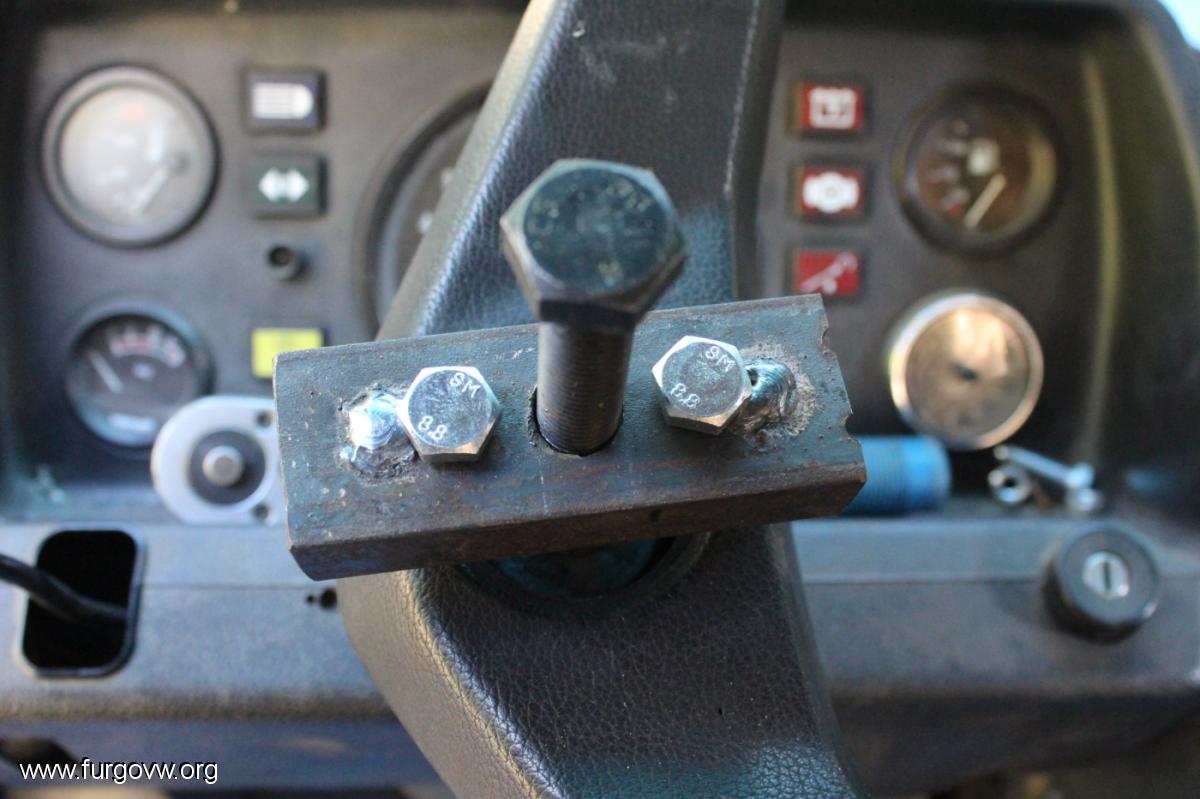

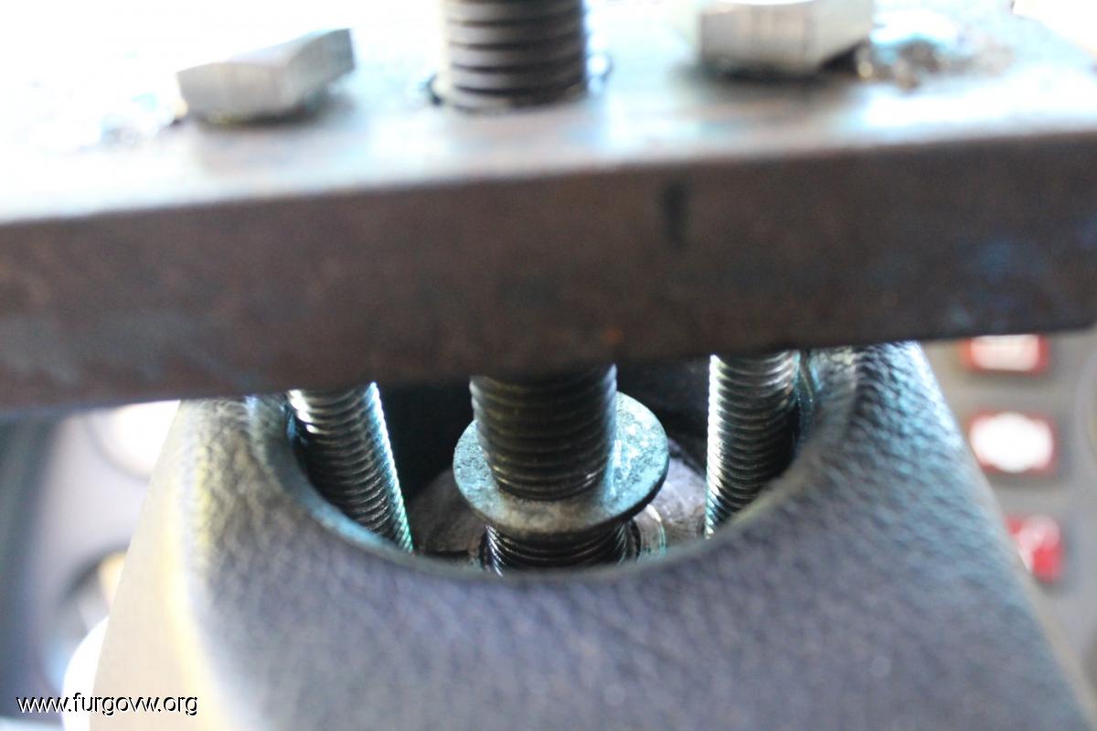

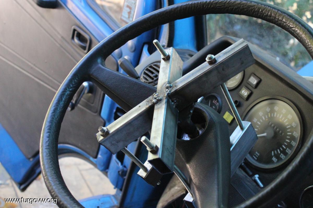

Como ya sabéis llevo unos días detrás del volante y. . . Hoy he conseguido quitar el volante!!!
Sin extractor!
Bueno si me he hecho uno casero!
Con dos tornillos M10 para roscar los al volante, un perfil en U y uno de M16 en el centro, recomiendo uno de M20 ya que así no tenéis que soldar una pletina al final como he hecho yo. Pongo unas fotos de pruebas varias y creo que con las fotos ya se explica bien como se hace!
No se aprecia pero hay una rosca por la parte inferior del perfil para el tornillo de M16.
No está de más dejar la tuerca del volante arriba del todo para forzar menos la rosca de la dirección, más superficie donde hacer el esfuerzo.
Hacer unas marcas de la posición del volante antes de empezar para dejarlo en el mismo sitio. No queremos ir con el volante al revés!

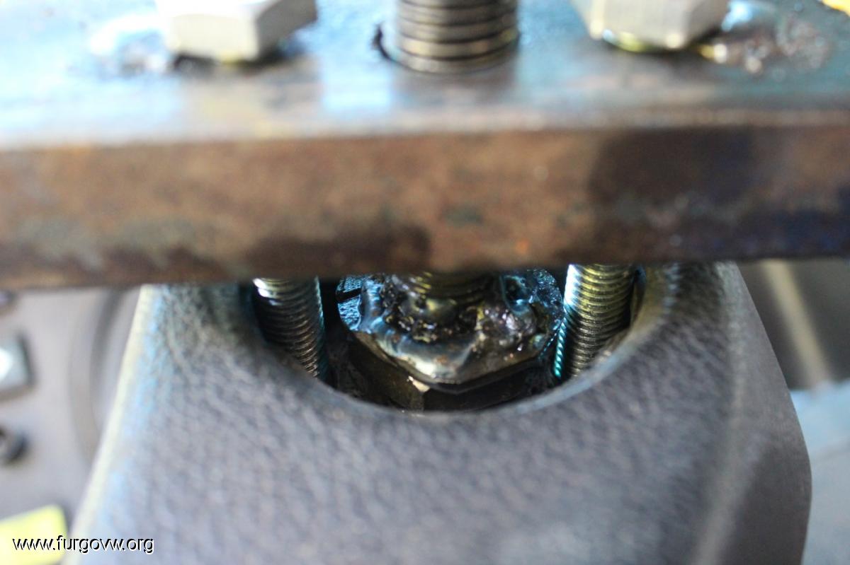

De hecho este es el segundo intento fallido, ya que el primero era roscar una plancha gruesa directamente a los agujeros M10 y así hacer presión sobre el centro del volante, pero se dobló la chapa. En este intento. . . se agrietó un poco el volante por la parte de atrás, no se ve, pero tampoco salió el volante!
Aquí el inventillo desde arriba, he hecho los agujeros muy separados la primera vez, así que he puesto soldaduras y vuelto a empezar!
Aquí antes de soldar un trozo de chapa, he puesto una arandela para hacer presión, pero no lo debería haber hecho, ha mellado la rosca de la dirección y no he quitado el volante por miedo a joderla más.
Finalmente, con la chapa soldada, y colgándome de la carraca ha salido!! .panico .panico

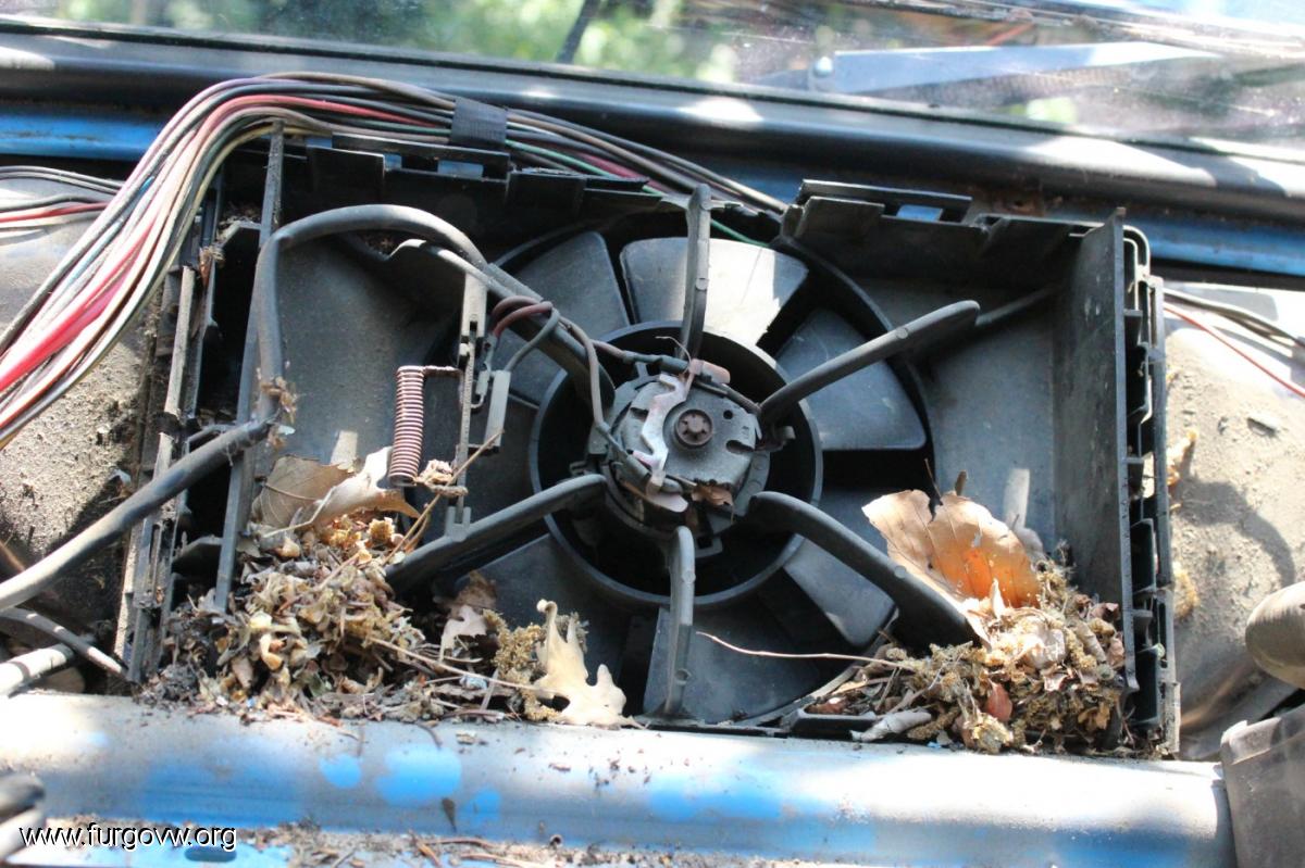

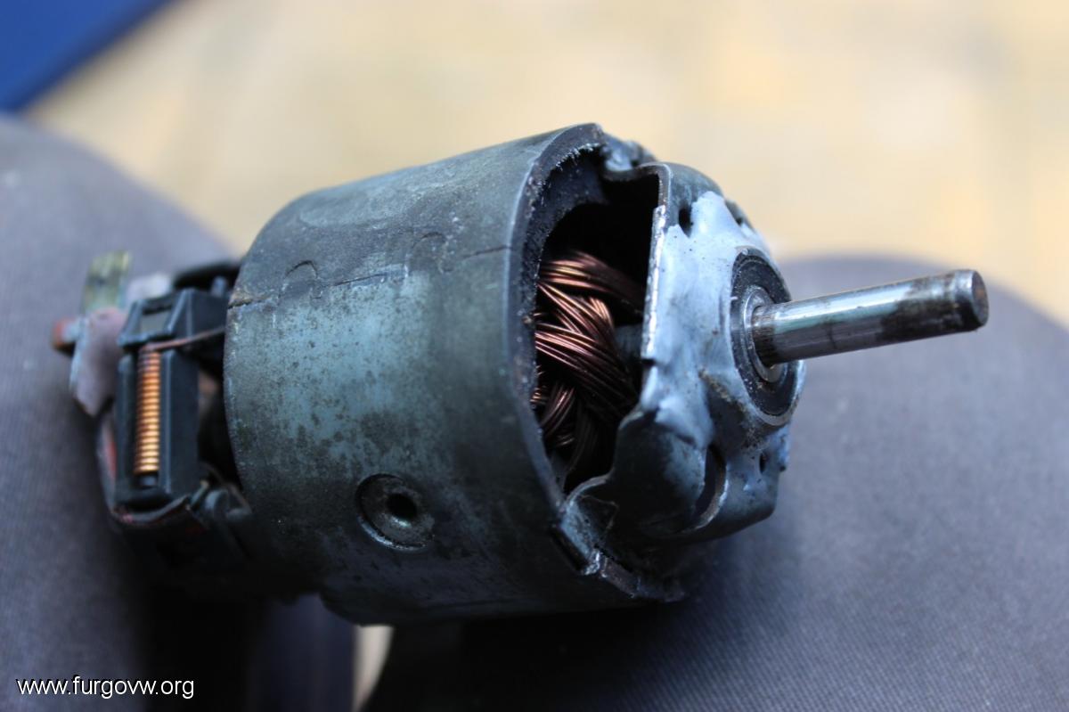

hoy he estado liado con el ventilador, que hacia un ruido así un poco  exagerado, la verdad que no se si es exagerar pero creo que sonaba más que el motor! ;D
Así que por ese ruidicillo de nada he quitado el volante, el panel frontal y desmontado hasta la ultima parte para llegar al ventilador, creo que lo siguiente era la luna! Vamos creo que en el momento no se plantearon que los ventiladores pudieran fallar, oh aún mejor, que el motorcillo ese tenia garantía de por vida!
Tengo alguna foto mientras desmontaba, pero esta vez no tenía la cámara conmigo cuando estaba arreglándolo, así que no hay fotos de la "chapucilla".
La primera decir que me alegro mucho de haberlo arreglado, porque una cosa es poner el aire y sentir el polvo de las montaña de aldea  ;)  , y la otra ver que esos tubos tienen polvo de los '80, que mira que tenían cosas buenas en los '80 pero ir a quedarse con el polvo... no me hacia ilusión, a parte también decir que en algún momento esa luna delantera la petaron, porque también estaba lleno de cristales y no pequeños. . .
La chapucilla. . . pues he quitado el rodamiento (no es exactamente un rodamiento pero no se como se le llama a eso concreto) que tenia, y he adaptado la cavidad para poner un rodamiento de los de hoy en día, lo he enganchado con masilla de soldadura en frío para que se quedase en su sitio y a montar! Así de "rápido"

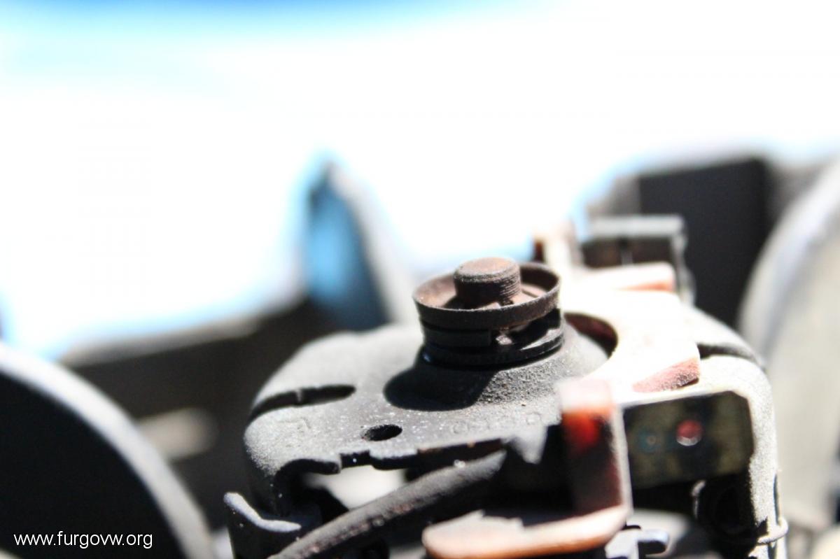

Ayer cuando ya estaba en la cama recordé que me he dejado una pieza, y aunque no parezca muy importante puede hacer que se caiga un poco hacia abajo y las escobillas no hagan buen contacto.
La pieza es la arandela a presión que esta arriba del todo, no se si se llama así pero es esa!
Así que ya que estaba puesto he hecho una foto de la chapucilla!
En realidad queda hasta chulo! jejej para que veáis como os cuido con las  .fotografo

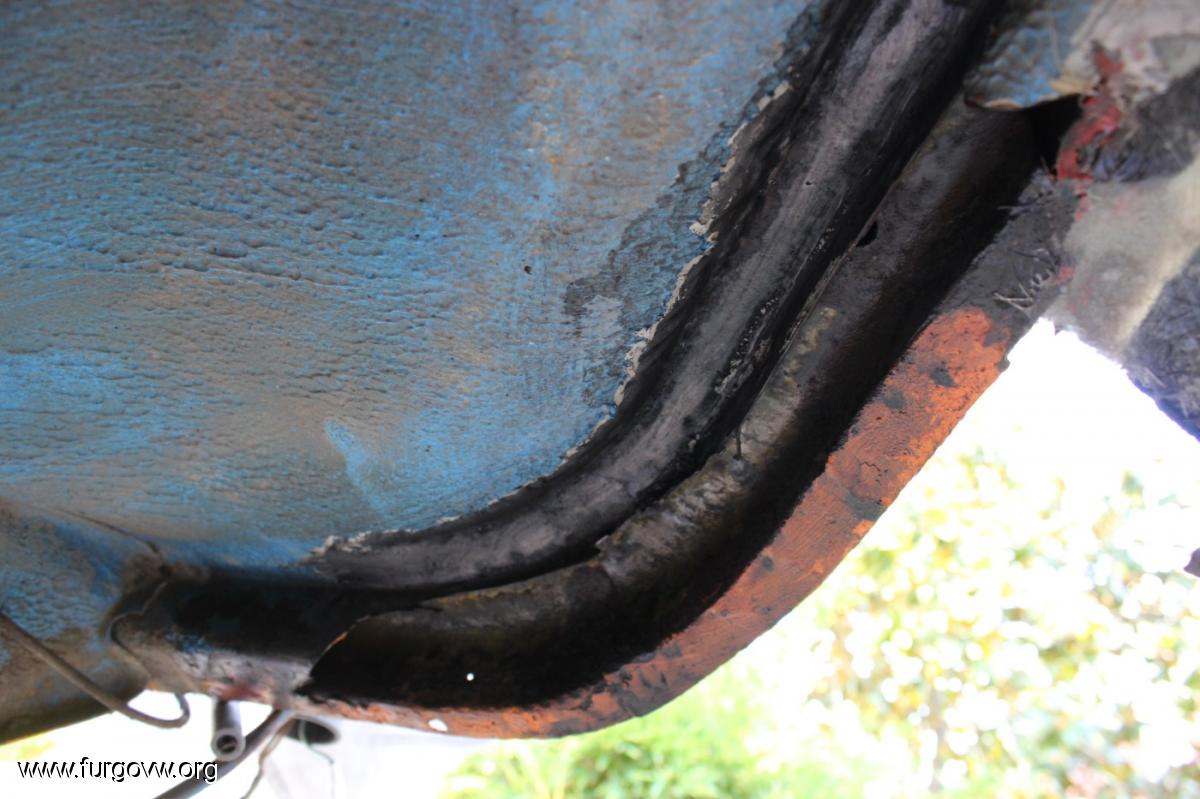

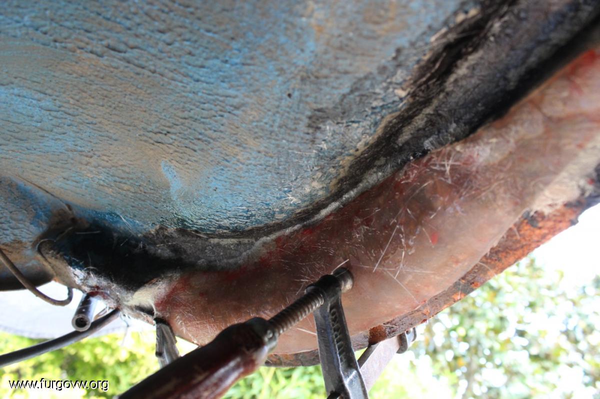

Os acordáis de los óxidos tan monos de la zona de la rueda? pues bueno hemos empezado con estos para quitarlos de la lista! ya os anticipo que no hice la foto final . . .  En el próximo episodio la pondré!
La idea fue hacerlo con fibra, por la forma mas que nada que era muy compleja, entonces como lo hice (por si a alguien le interesa para su furgona)
En 3 "sencillos" pasos
- Cortas los oxidos, quitas la pintura que este en mal estado, aplicas un convertidor de óxidos (Oxino en mi caso) después pintas con minio, y la carrocería ya esta lista! Vamos lo de toda la vida hasta ahora nada paranormal  .loco2
- Para la fibra, yo lo he hecho usando plastelina, he hecho un manto de plastelina de 0,5 a 1 cm de grosor y lo he mostrado en el sitio apretando para que se quedasen las marcas e intentando no perder la forma lo he dejado en una madera (colocando los correspondientes apoyos) Así tenemos lo que vendría a ser el negativo, después le he debería haber aplicado cera de madera o jabón para que no se pegase, no lo he hecho pero bueno luego rascas y sale. Y le he puesto primero una capa de resina y luego una de fibra con resina, entonces cuando seca te queda una forma aproximada y algo flexible! En mi caso rascas la plastelina y ya lo puedes mostrar en su sitio.
Finalmente cuando lo tienes "in situ"
- Una vez en este paso empiezas a aplicar pequeñas tiras de fibra para unirlo a la carrocería, cuantas más pongas mas habrán. Es bueno en la última capa ser generoso con la resina, o aplicar solo una capa de resina, para que desaparezca el aspecto de la fibra, y luego pues a pintar!!!  .panico en mi caso lo he hecho con antigravilla, le he dado 3 manos.

Hola, la fibra no es un buen material que agarre a la chapa, puede ser un apaño pero con el tiempo se despega por el tema de vibraciones, te lo digo por experiencia...Yo a veces le he puesto pequeños tornillos a la chapa y luego la fibra, quedando los tornillos dentro de la fibra, queda todo mas adherido...Pero bueno, espero que te sirva y dure  ;)
