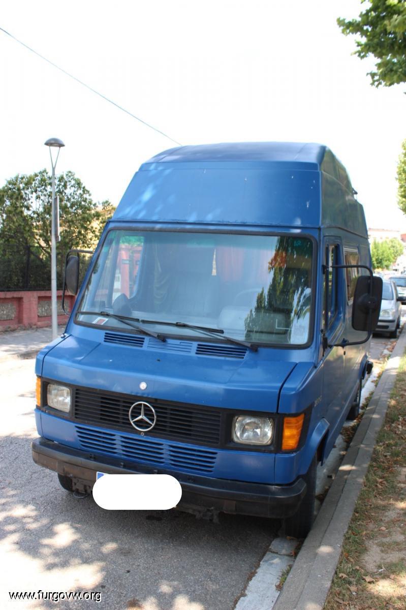

Bueno pues como muchos llevo aquí chupando del bote (información) de manera clandestina y no me he presentado en ningún apartado, pero ahora que me he decidido lo haré aquí todo de golpe! soy de Montmeló, Barcelona y compre esta preciosidad hace cosa de un mes! Fui a buscarla a Aldea del fresno, Madrid, y en cuanto la vi me la lleve puesta! Creo que era de alguien del foro, porque tiene una pegatina así como "escondida" bajo la pintura! pero yo no tengo ni idea de quien es, vosotros seguro que si!
En un principio, solo tenia idea de hacer un par de cambios tontos y sencillos, pero uno se va animando y al final me decanto por desmontarla entera y recamperizarla, como ya es furgón vivienda, 4 plazas y las únicas especificaciones son que tiene instalación eléctrica y de gas, pues me ahorro todo el tema burocrático!

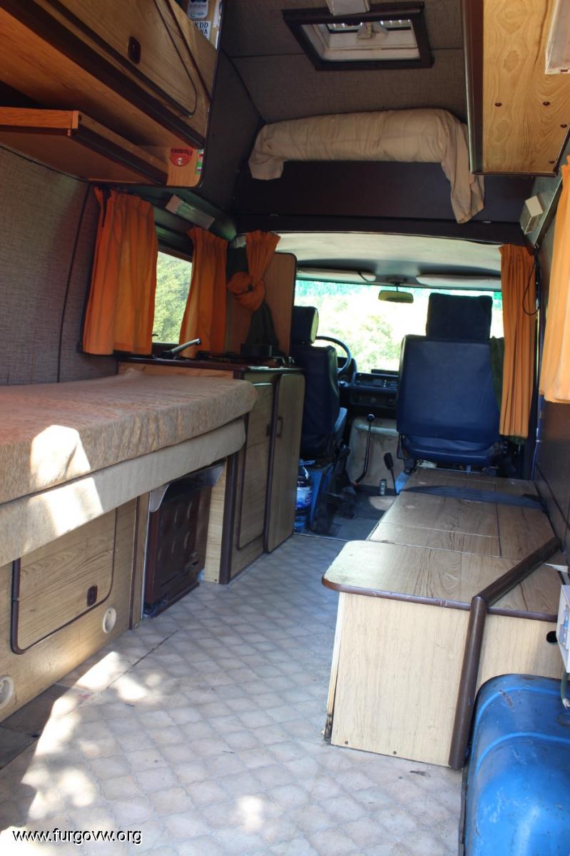

La idea es arreglarle óxidos, que a su edad es normal, lo mejor que pueda porque no tengo ni **** idea de como quedara. Aislarla de forma contundente por dentro y pues mantener la distribución similar, como no tiene puerta lateral dejare un pasillo con unos asientos cama (las dos plazas de atrás van sentadas laterales).

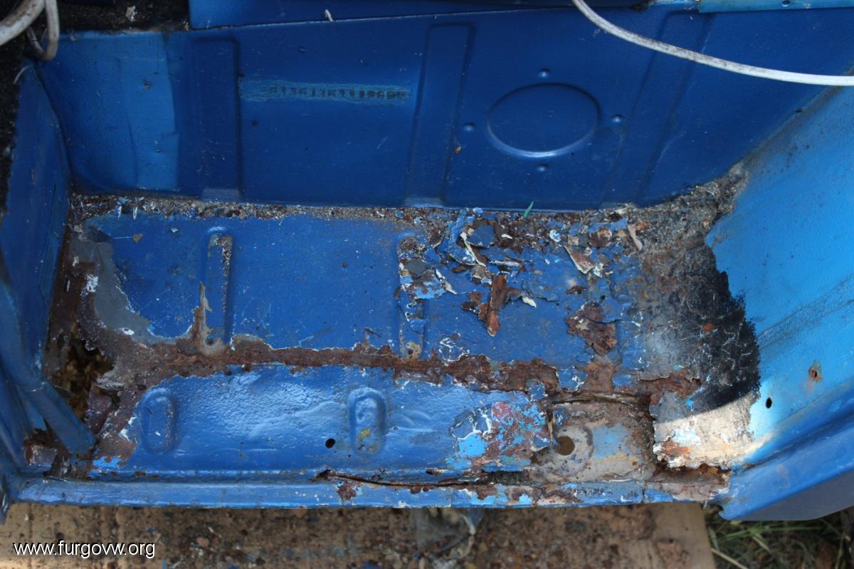

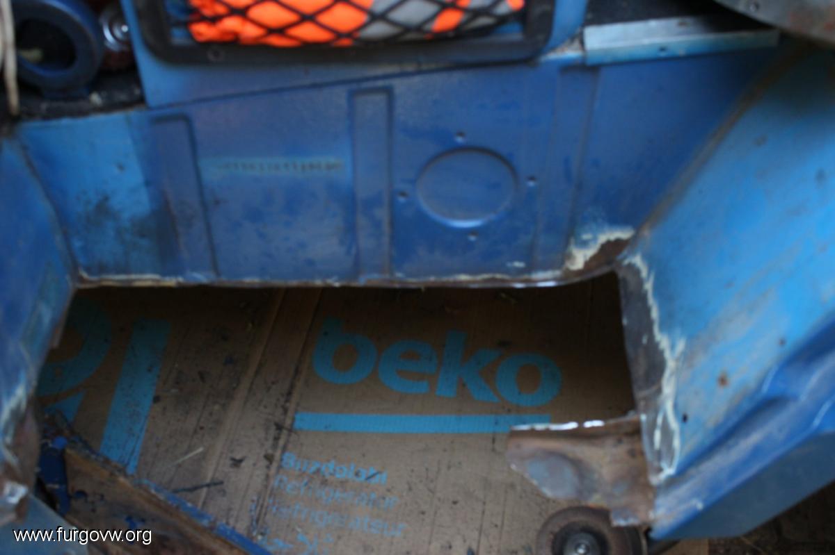

He empezado con el escalón del copiloto que estaba un poco perjudicado, el problema esta en que yo solo tengo maquina de electrodos y no se si me apañaré, a ver que tal...
Bueno va unas fotillos y hasta la próxima!

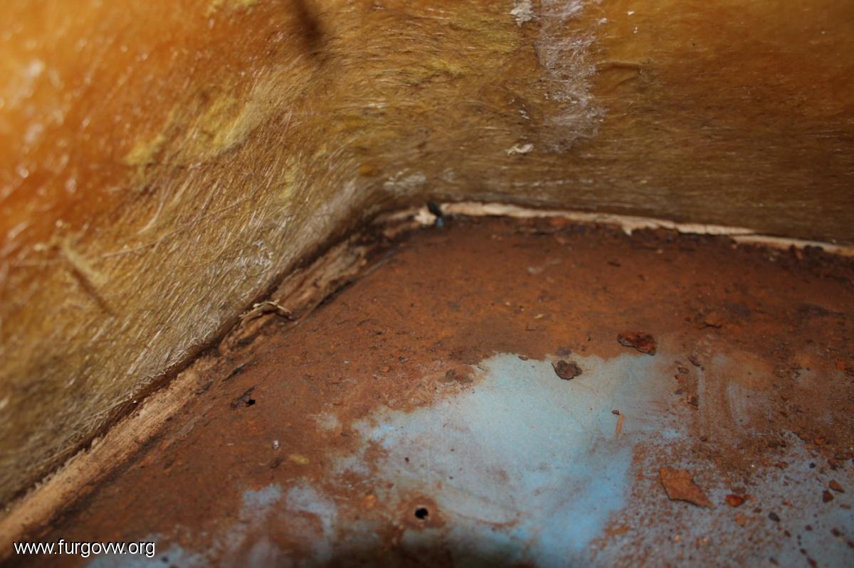

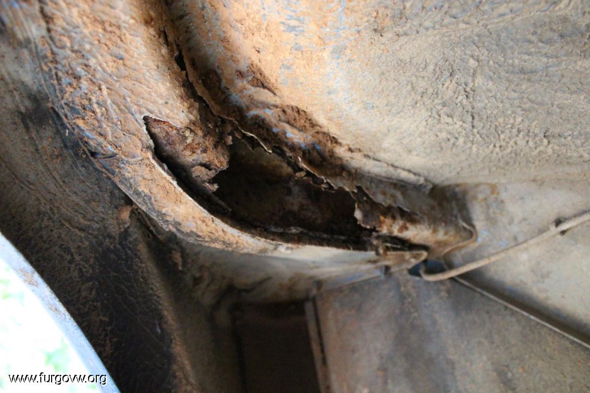

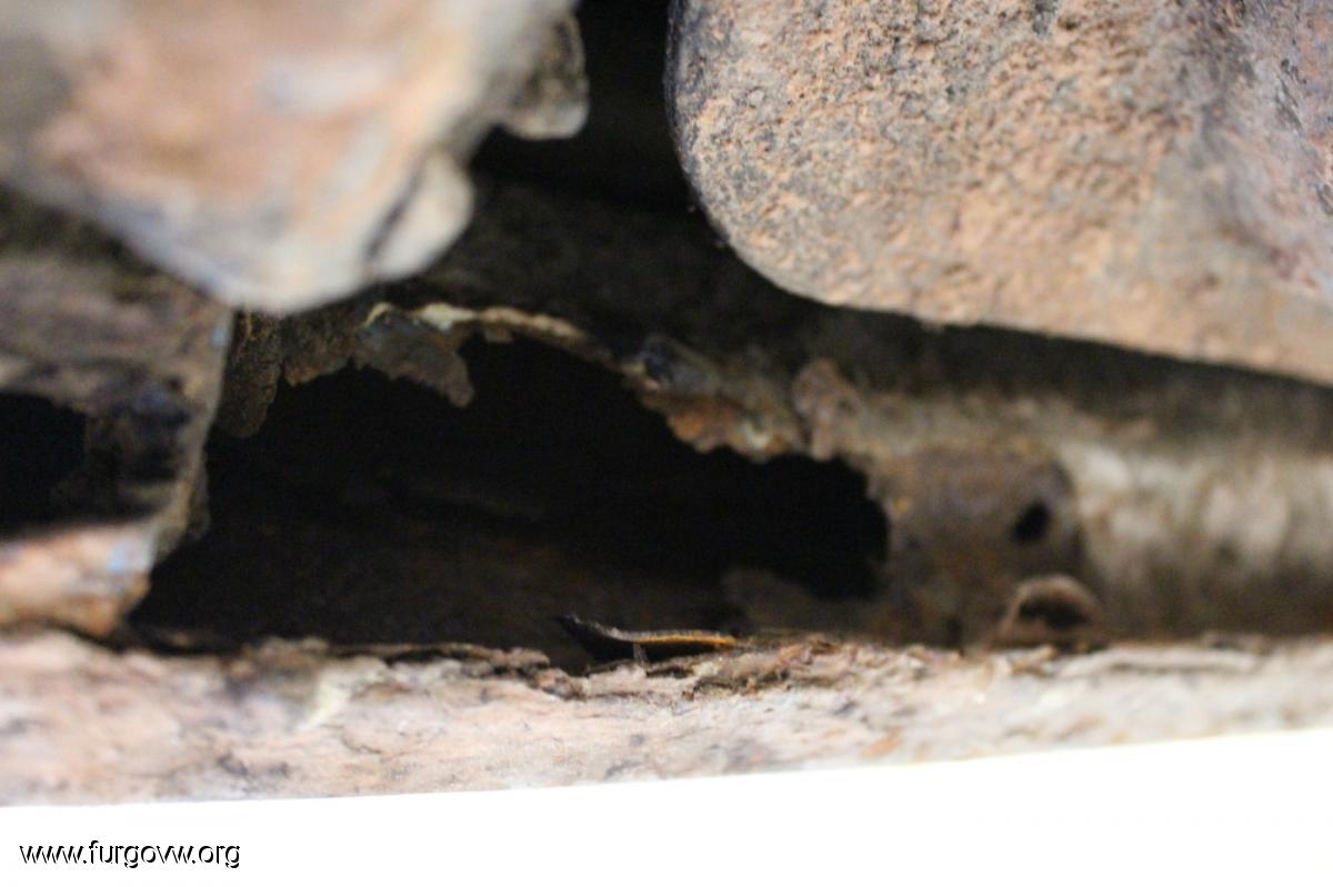

Hoy he desmontado y quitado todo el aislante! nos pica todo!! y hemos encontrado algún que otro regalo de óxido! Creo que buscare un chapista para que me haga un par de ellas. . . a ver que tal me defiendo con una prueba y después me decidiré!

kingmelenas
Agosto 01, 2015, 21:30:34 pm #10 Ultima modificación: Junio 03, 2016, 10:29:42 am por kingmelenas
Las fotos de hoy!
