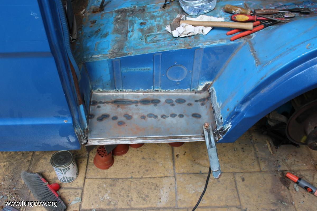

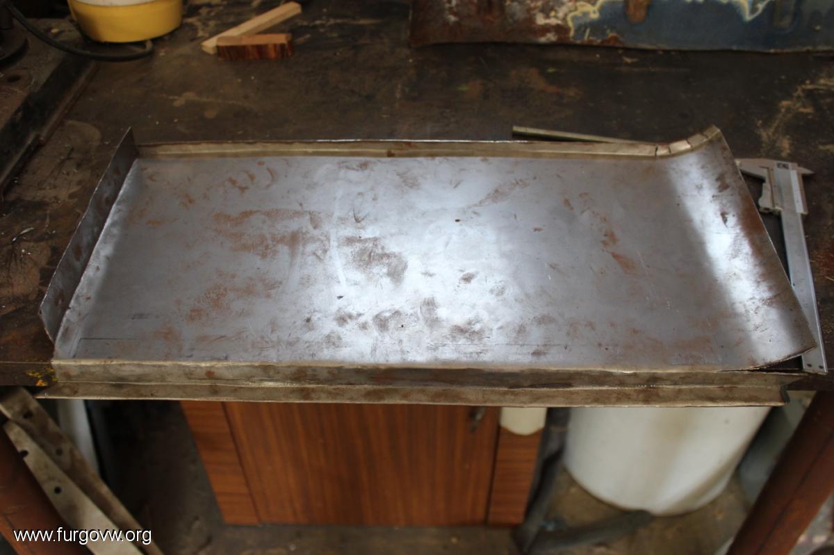

1ro empezaremos por el escalón del copi! y como se que os molan mazo, pues voy a poneros unas fotos, lo de las palomitas ya es cosa vuestra. . .

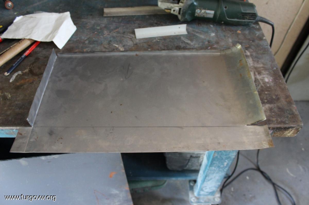

Van por orden pero bueno yo os lo cuento para que sea más entretenido el tema, en este caso he usado una chapa de 1mm, mides y cortas tan recto como puedas.
Con la radial, he hecho las marcas por donde quiero que vayan los pliegues, porque sino no se dobla bien, nada así "dibujado", y una vez marcado pues en el canto de la mesa lo sujetas con un sargento y un perfil y un martillo y paciencia te lo doblarán, ojo! pensar bien en que orden van los doblados... porque los del borde decidí hacerlos dobles y bueno vaya como que ha costado un poco por no tener por donde cogerla.

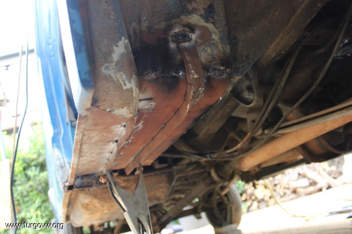

Cuando digo doble quiero decir que hace así como la forma de una Z pero la parte de abajo se vuelve a plegar hacia dentro, para reforzar, en a foto no se be muy bien, pero que decir...
Aquí me fata una foto intermedia, pero bueno, no la tengo, así que lo explico, cogí dos tiras de chapa de 10cm de ancho y las doble en L para soldarlas por abajo, aquí diré que si os lo queréis hacer, que uséis un perfil o un tubo o yo que se, porque la L no quedó precisamente recta y me doblaba el escalón, aquí se ve en el momento de soldarlo que esta mas bajo del lado izquierdo, una vez soldado por el otro lado lo he puesto en su sitio.

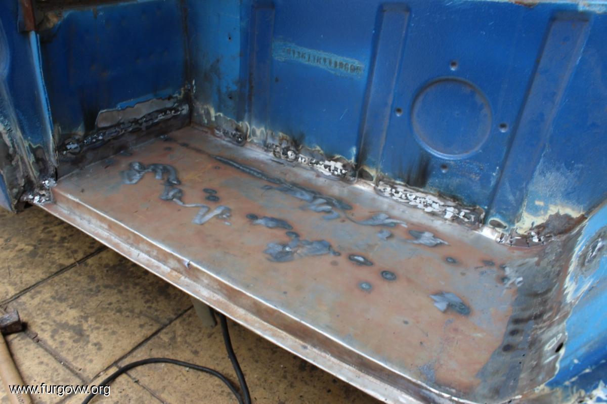

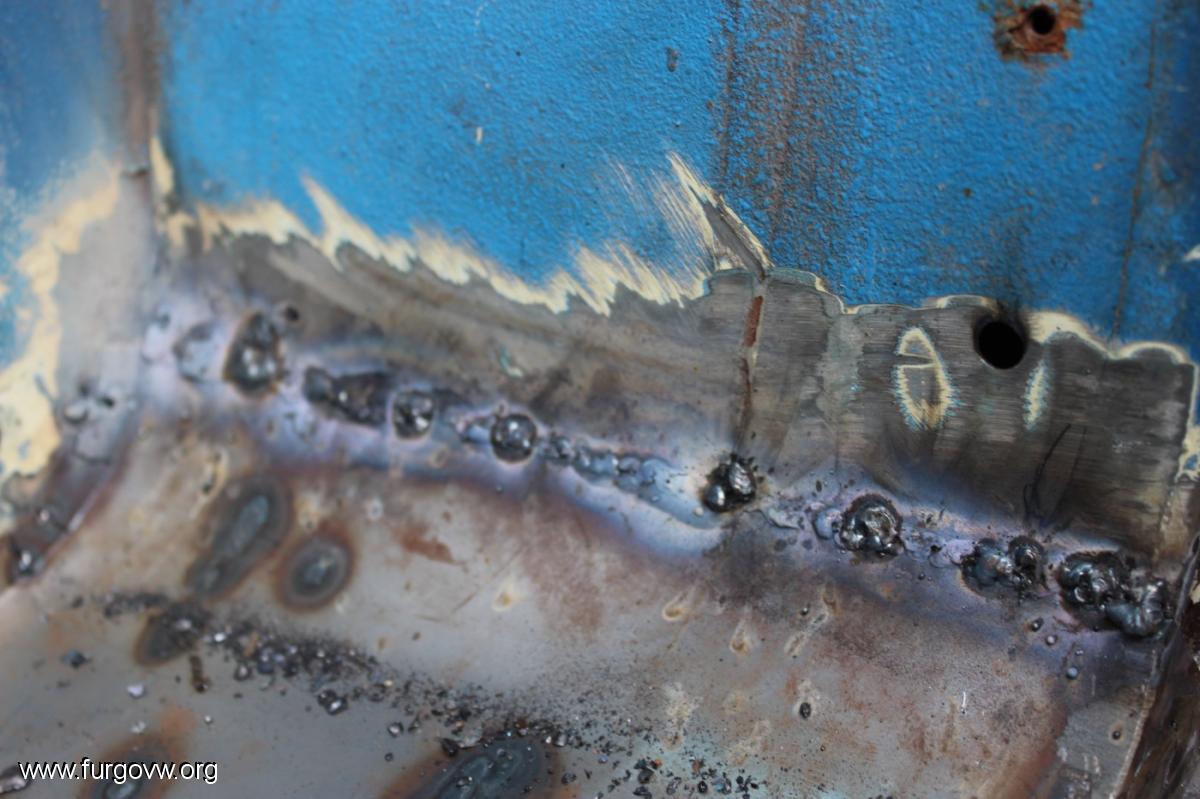

La soldadura antes de pulir, esta es la que quedo mejor, que decir con una de electrodos. . . buscando por internet vi que el truco esta en hacer hilos o puntadas cortas para no llegar a sobrecalentar la chapa y hacer un agujero.
Despues de pulir un poco
Por debajo para que se puedan apreciar los perfiles doblados y el porqué de no recomendarlos, hice que uno subiera mas para poder soldarlo más arriba, y el otro es corto porque podía aprovechar el que ya había para soldar.

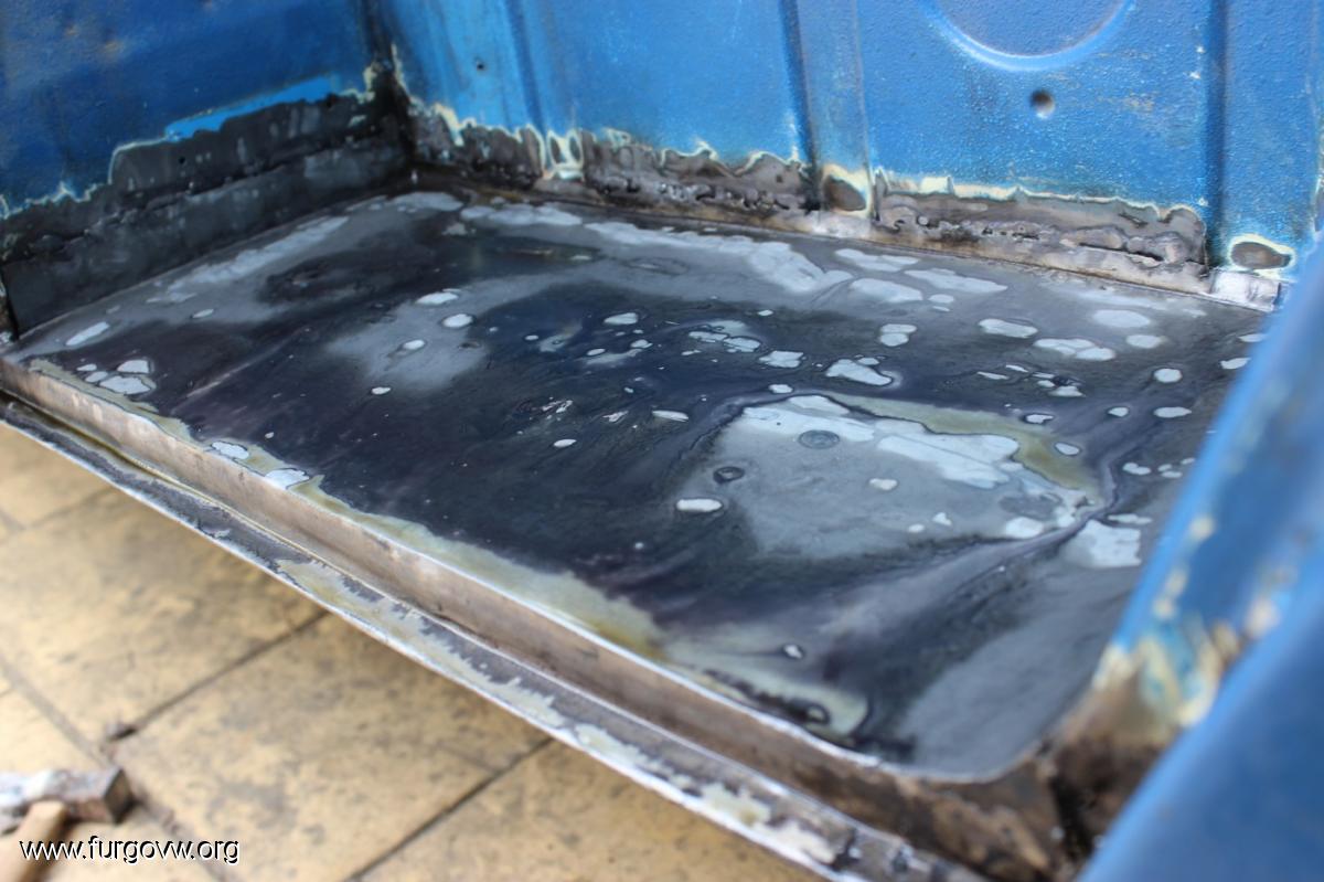

Y ahora le aplico un producto para quitar óxidos y grasas, aparte de limpiar con la famosa acetona, no recuerdo el nombre pero vamos, que es una ácido, no es salfuman pero hace el mismo efecto sobre el metal.

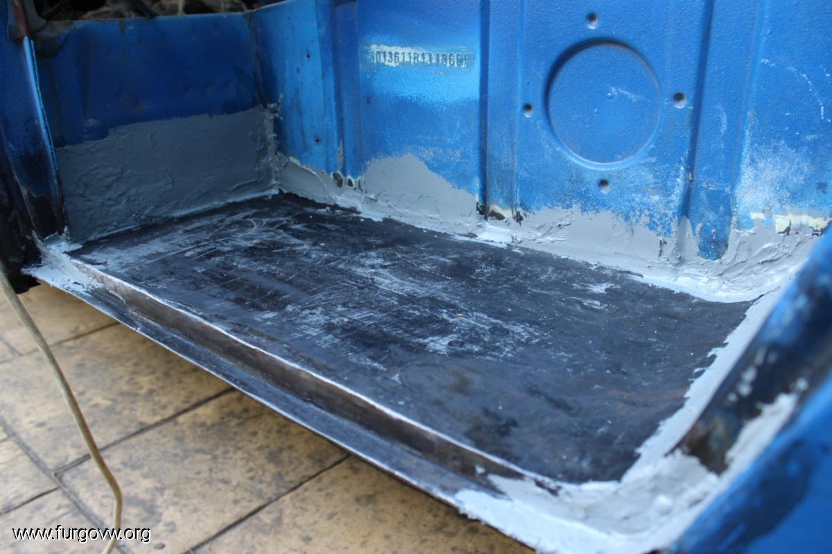

Después le he aplicado distintas capas de Oxi. . .no que es un tipo de imprimación para evitar que salgan los óxidos, pero creo que solo es útil para cuando vas a pintar sobre una superficie ya oxidada y porosa. Al principio queda absolutamente transparente pero acaba creando esta capa negruzca, que si pasas la mano se limpia un poco.
Aquí le he puesto esta pasta, es sellador a brocha, se usa bien aunque lo hecho un poco a lo guarro con la mano, pero la semana que viene lo dejare mas alisado y entonces masilla y aparejo!
Y hasta aquí el escalon! cuando lo pinte ya subiré una foto o dos!

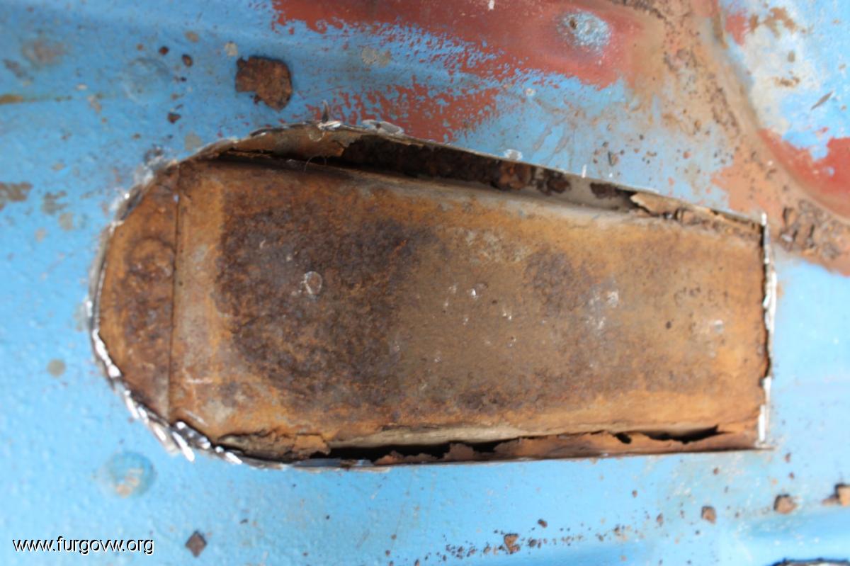

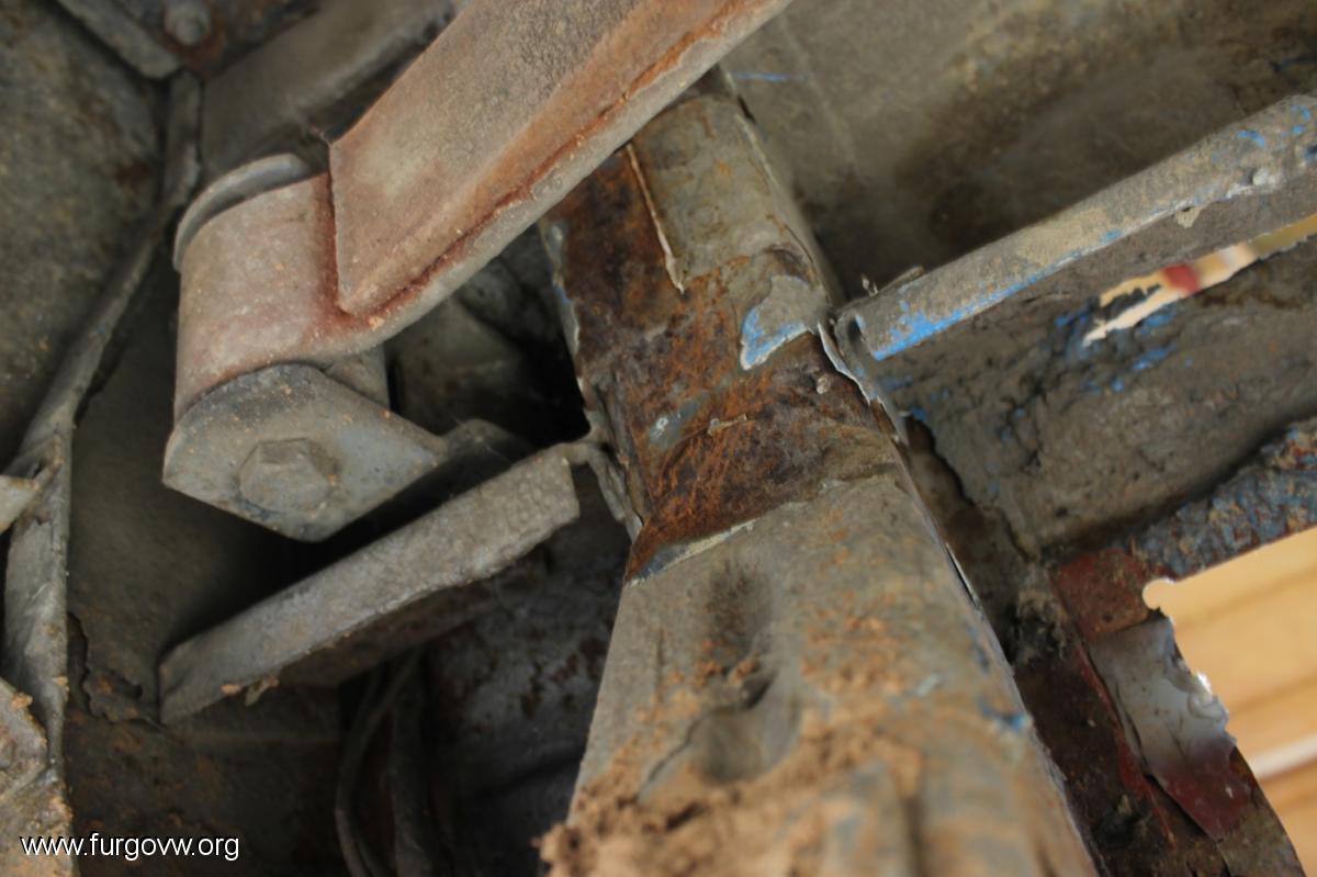

Tengo dos dudas así considerables!

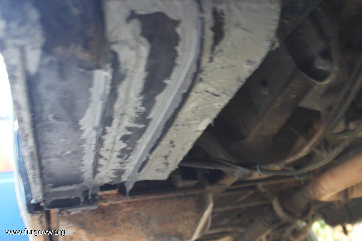

La primera, tengo unos óxidos encima del, chasis, al lado de la sujeción de la ballesta, he abierto por arriba (ya que como podéis ver estaba  la chapa reventada por la dilatación al oxidarse, lo oxidado en si, no es la chapa sino que lo de abajo que vendría a ser el ¿chasis?) y he quitado todo el óxido, he quitado como un espesor de 3mm, y se ve un punto que si pico fuerte con un destornillador atravieso el metal, en resumen que esta perjudicada.
Que hago, a mi se me ocurren dos cosas:
1. ¿poner chapa para tapar lo que he cortado y mirar para otro lado?
2. ¿Soldar una pletina gruesa sobre el chasis para reforzar lo que ahora esta perjudicado?
Antes de cortar
Una vez cortado
Los óxidos por debajo, aquí a pulir y pintura antigravilla

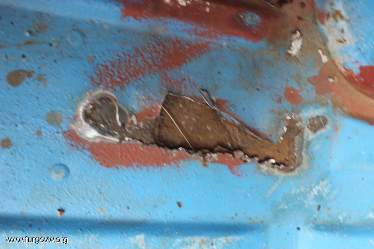

La segunda y no por ello menos importante!

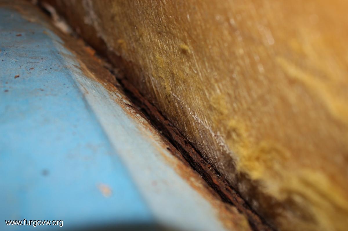

Ya comente que tenia óxidos encima del piloto, en lo que sería e techo original de la furgo. Bien no se en el resto del país pero aquí esta noche ha llovido y me ha entrado agua a los pies del copi, entonces yo manguera en mano me he decidido a encontrar de donde viene, así que solo ha entrado cuando he tirado agua al techo de fibra y resina, el agua se cuela por el vierteaguas dentro y por dentro de la chapa baja hasta abajo, eso en si no es el problema, sino que cuando he ido a mirar por dentro me encuentro que hay tanto oxido que puedo meter los dedos como unos 10cm, es decir que la chapa esta comida y oxidada en la zona del vierteaguas frontal tanto piloto como copi.
Aquí también tengo dos propuestas!
1. La que trae mas faena. Hacerlo bien para que no se tenga que repetir ni los óxidos se esparzan, levantar el techo, cortar chapa soldar o resina o lo que sea necesario, y luego volverlo a montar.
2. Impermeabiizar desde fuera, con fibra de vidrio y resina hacer un vierteaguas que imposibilite que el agua vuelva a entrar, y dejar los  óxidos allí donde están y mirar hacia otro lado ;D.
Pd: La segunda la haría también en caso de levantar el techo.
Aquí parece poco, pero no me cabe bien la cámara, y en realidad es todo el contorno. Quiero decir imaginaros como está para que me plantee en levantar el techo, intentare hacer más fotos.
