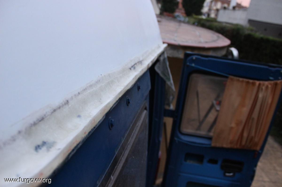

Aquí lo prometido una foto de como queda el vierteaguas (más o menos) como aún queda pintarlo y eso lo hará un amigo, por ahora lo dejo!
