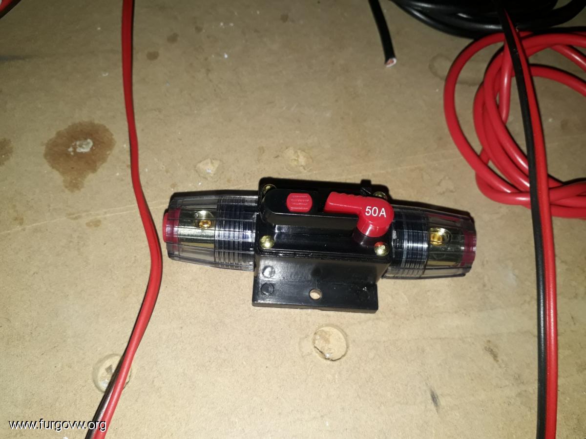

Este fusible seria demasiado amperage para poner entre placa y regulador y de regulador a batería.Segun lo leido en el primer post aconseja poner un fusible de amperage superior a lo que generen las placas, en mi caso 10ah.

Cita de: argibay en Diciembre 17, 2018, 22:54:36 pm
El fusible se pone para proteger el cable. Según la sección que utilices, tendras que poner un fusible de un  amperaje menor al maximo admitido por el cable. En la primera pagina del hilo tienes unas tablas orientativas.
Argibay
Diciembre 17, 2018, 23:35:18 pm #4135 Ultima modificación: Diciembre 17, 2018, 23:38:02 pm por argibay
Pues el cable es de 6mm,asi que ese fusible es excesivo,segun esa tabla sería de 30ah.
Bueno 30ah es lo quecsoportariacel cable asi quecel fusible seria meno de eso,digamos 20/25ah?
Kiyo74
Tengo 2 disyuntores como ese pero de 20 A. Los compré con idea de usarlos con cables de 6 para el panel solar (cuando lo tenga ;D)...
Argibay
Vale,pues nada compraremos de 20ah.
Tendre que comprar 5 por lo menos:
De las placas al regulador 1
Del regulador a la batería secundaria 1,y otro lo mas cerca posible de la bateria.
Y lo mismo para la principal. ??? ???
Stunab
Cita de: argibay en Diciembre 18, 2018, 08:43:00 am
Los fusibles se suelen poner lo más cerca posible de las fuentes de energía. Hay que poner uno en el positivo de la placa, lo más cerca de esta que puedas. Si la tirada de cable entre regulador y placa es larga, es recomendable poner otro en el extremo del regulador para proteger de un posible retorno cuando la placa no está generando. Lo mismo entre regulador y batería, si la tirada es pequeña (si están uno al lado del otro) puede llegarte con uno, ante la duda no está de más poner uno en cada extremo del cable positivo entre regulador y batería. Si el regulador es dual, para la batería principal se aplica el mismo razonamiento que para la secundaria.
Argibay
Diciembre 18, 2018, 17:13:20 pm #4139 Ultima modificación: Diciembre 18, 2018, 17:20:33 pm por argibay
El regulador ya tiene un fusible de 20ah.
Se supone que ese es el que iria de la placa al regulador y asi no tener que poner yo otro?
