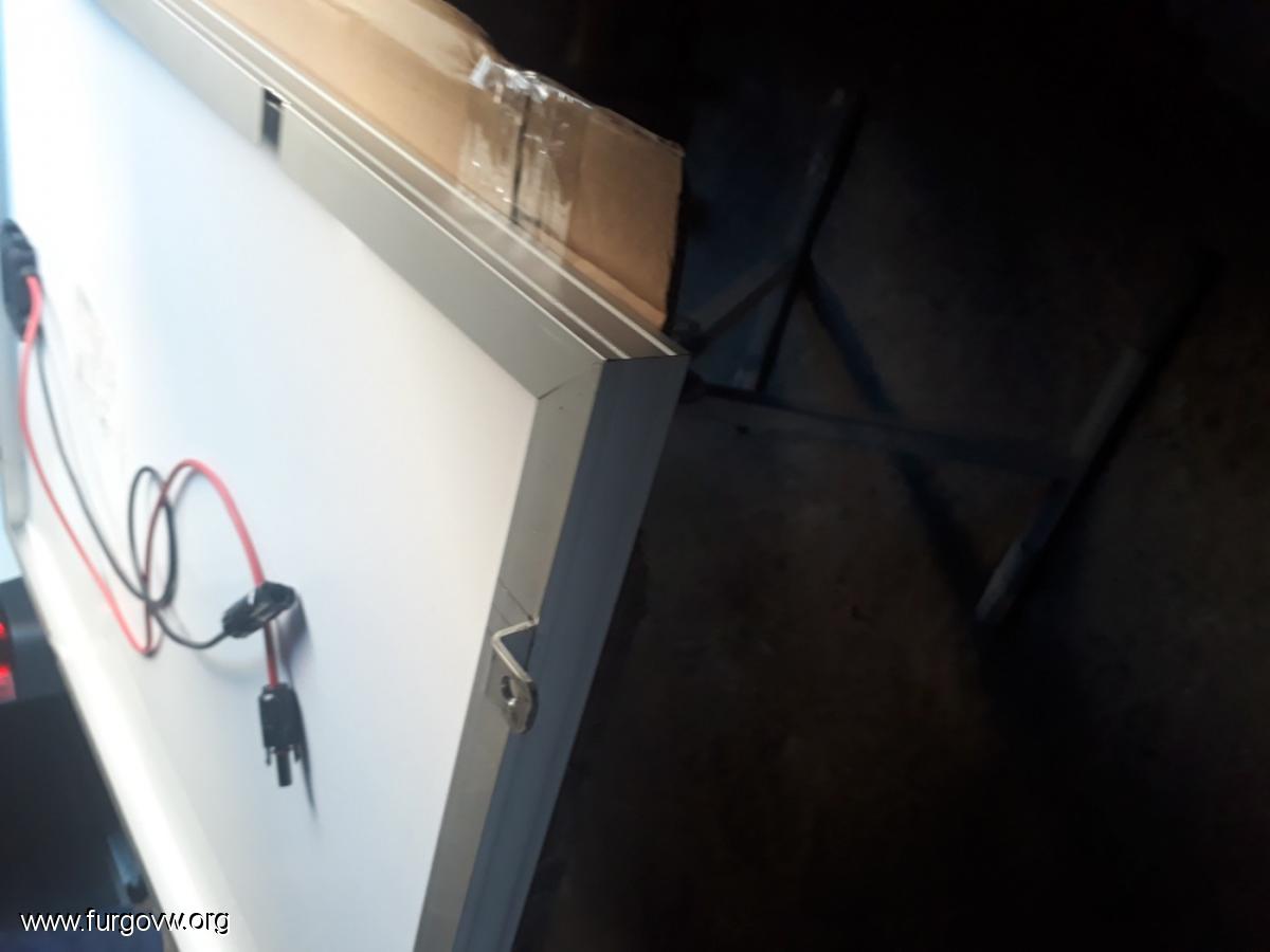

Argibay, se me ocurren dos cosas más sencillas, a ver k te parecen.
-1 Por debajo del panel, puedes poner una pletina de lado a lado  remachada a este. En esta misma pletina taladras y metes los tornillos con la rosca hacia abajo y le apretas con una tuerca, lo k sobra de tornillo sería un espárrago k sería lo k entraría hacia el techo para  apretar con una tuerca  desde dentro.
-2 Imagínate k el ángulo de l foto k has puesto con el remache roscado, es el marco de aluminio del panel. Ya podrías atornillar directamente el panel al techo sin ángulos ni nada . Lo único k no podrías poner la tuerca de freno, pero le podrías dar un pegamento k hay para roscas para k no se aflojen los tornillos.

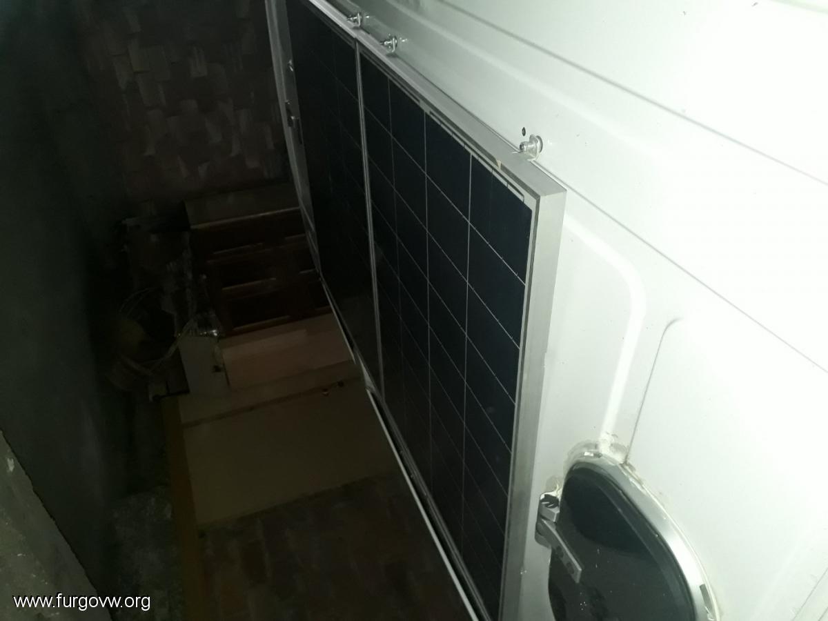

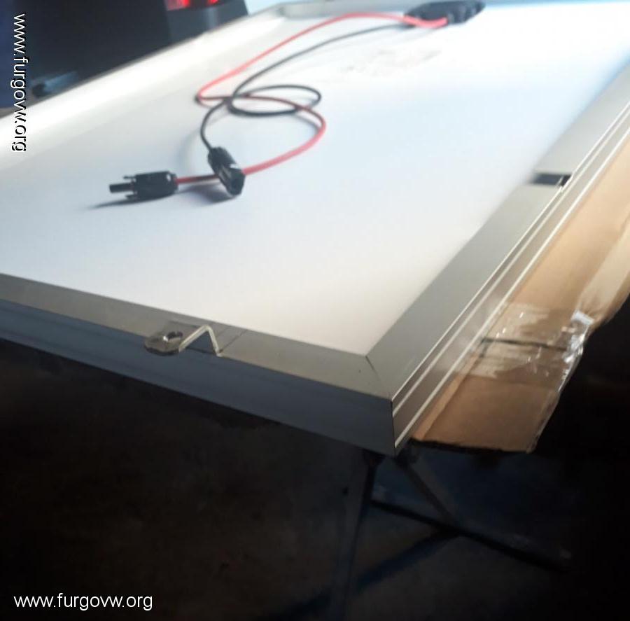

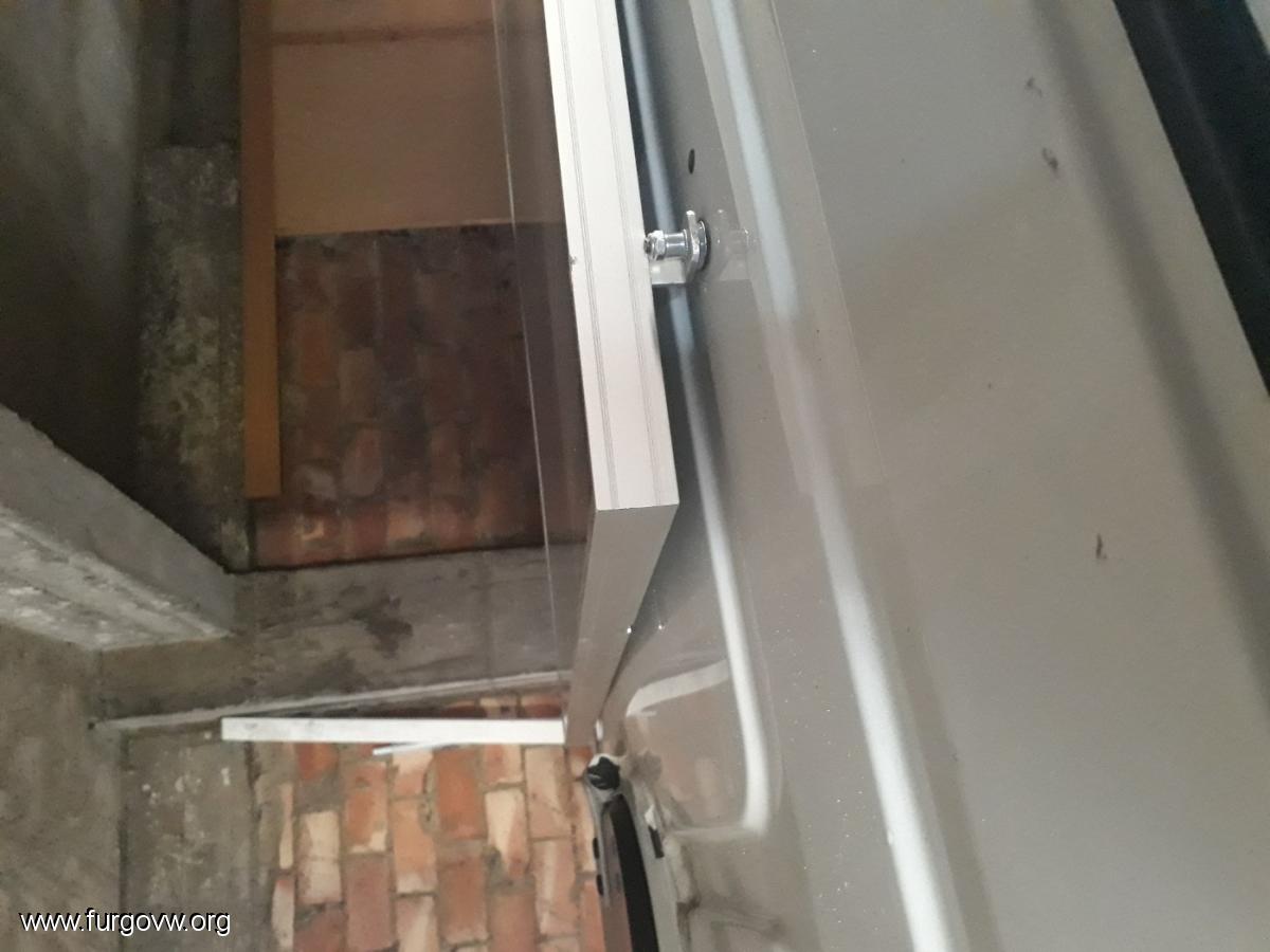

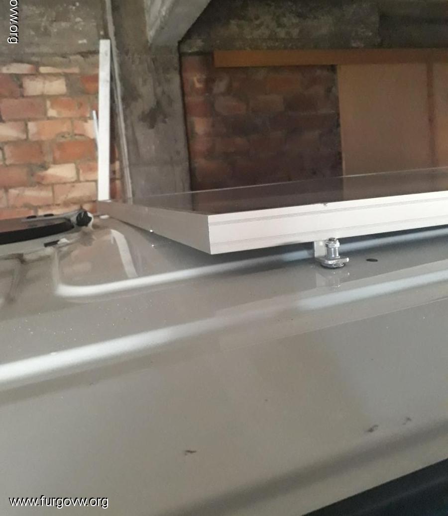

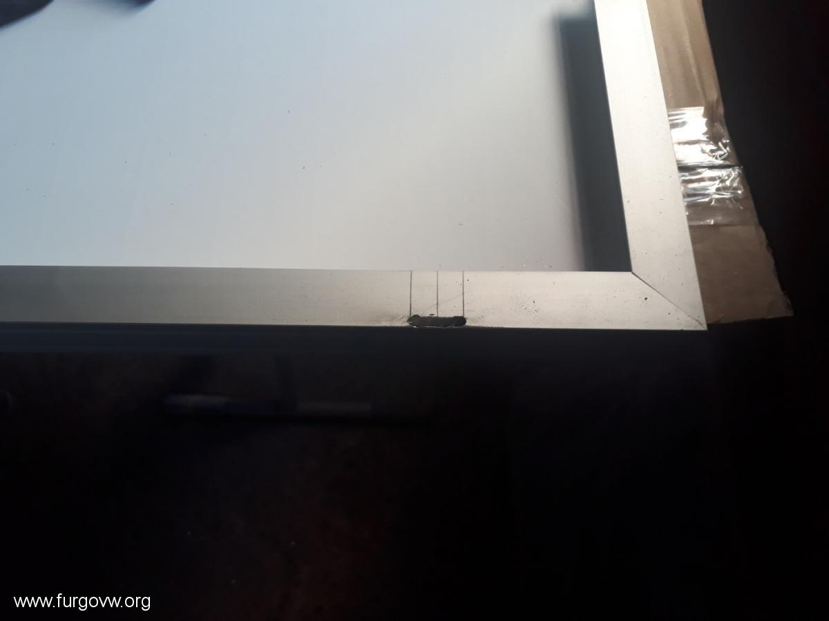

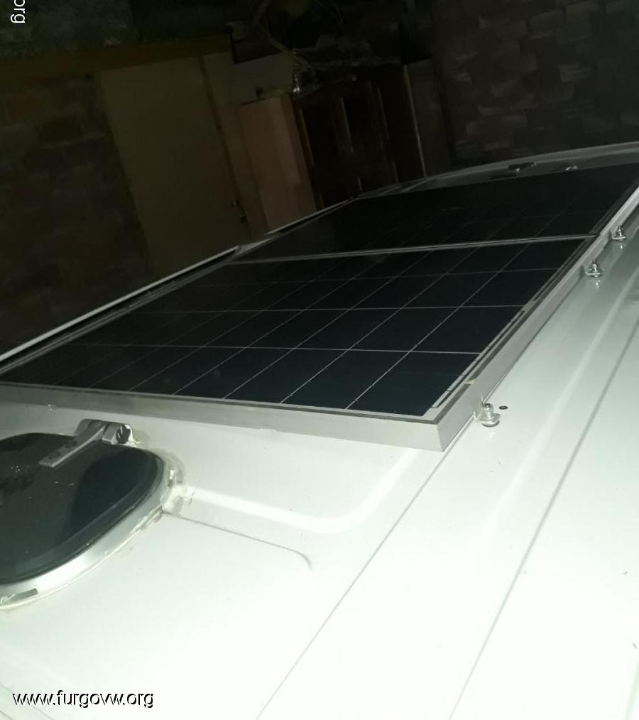

Bueno pues al final la cosa queda asi,a falta de remachar la pletina a la placa y sellar lo burejos por si acaso .
Las fotos por mucho que las gire asi quedan :-\

También le ibas a poner unos taponcitos a esos tornillos......no?
Kiyo74
Argibay
Noviembre 23, 2018, 20:13:05 pm #4116 Ultima modificación: Noviembre 23, 2018, 20:22:12 pm por argibay
Los tapones son para tapar los burejos de dentro del paneladp del techo.
Son los que he hecho para poder meter un baso de 10 para poder poner y quitar la placa desde dentro.
Haber si el lunes lo pongo y lo ves.

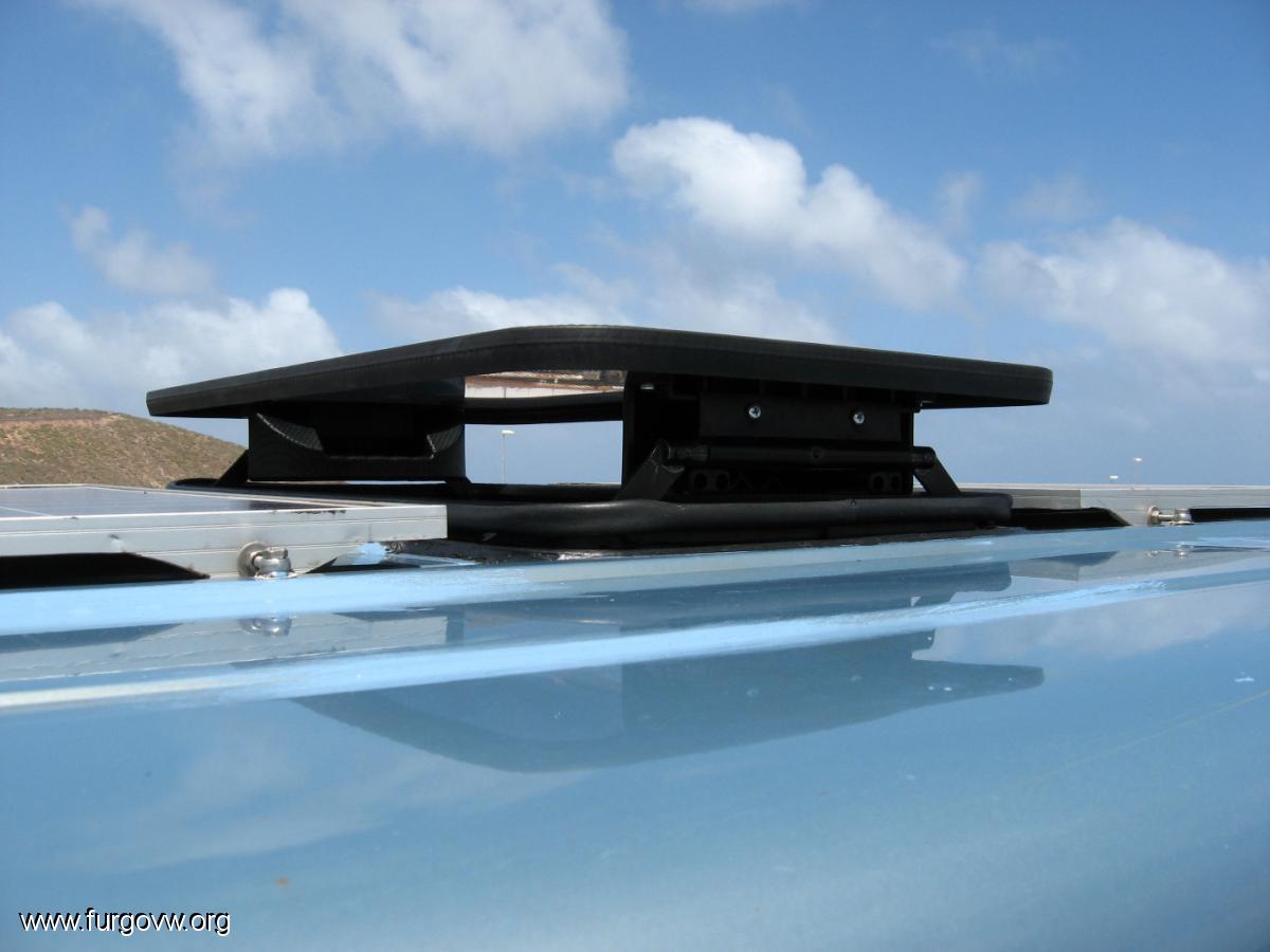

 Yo las he puesto de una forma muy parecida a la tuya , solo que he recortado todo el perfil de aluminio de la placa y así queda tan baja como la claraboya y ademas pasa el aire y ventila bastante bien....
Argibay
A mi tal y como esta ahora me queda justo a la misma altura de las escotillas nauticas que llevo.
Y como tengo intención de subir la furgo 4 centimetros mas y auno que le gane cambiando neumaticos me quedaria en 1'99.
Como se ve en la foto que a enderezado Kiyo74 ;) el panel queda justo sin ventilacion en esa zona,pero el resto esta entre 1 y 2 centimetros.

Viendo  la  primera  foto  de las k ha enderezado  kiyo,  veo k las opciones  k te daba yo no te habían servido,  por la forma  cóncava  k tiene el techo.
Aun así  le has dado buena  solución.  .palmas .palmas
