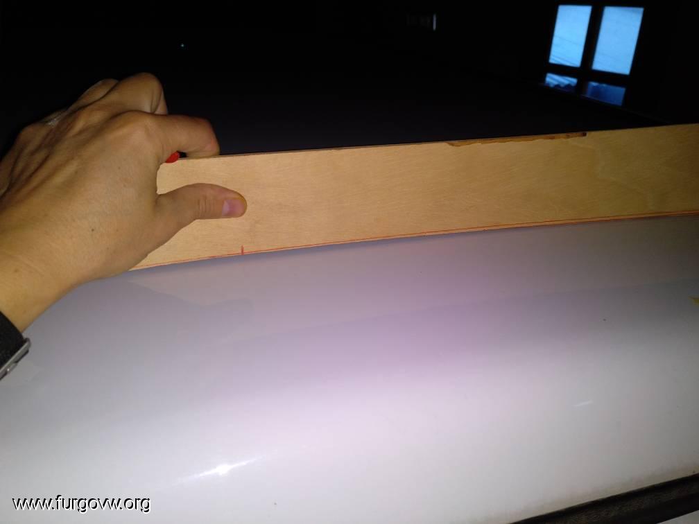

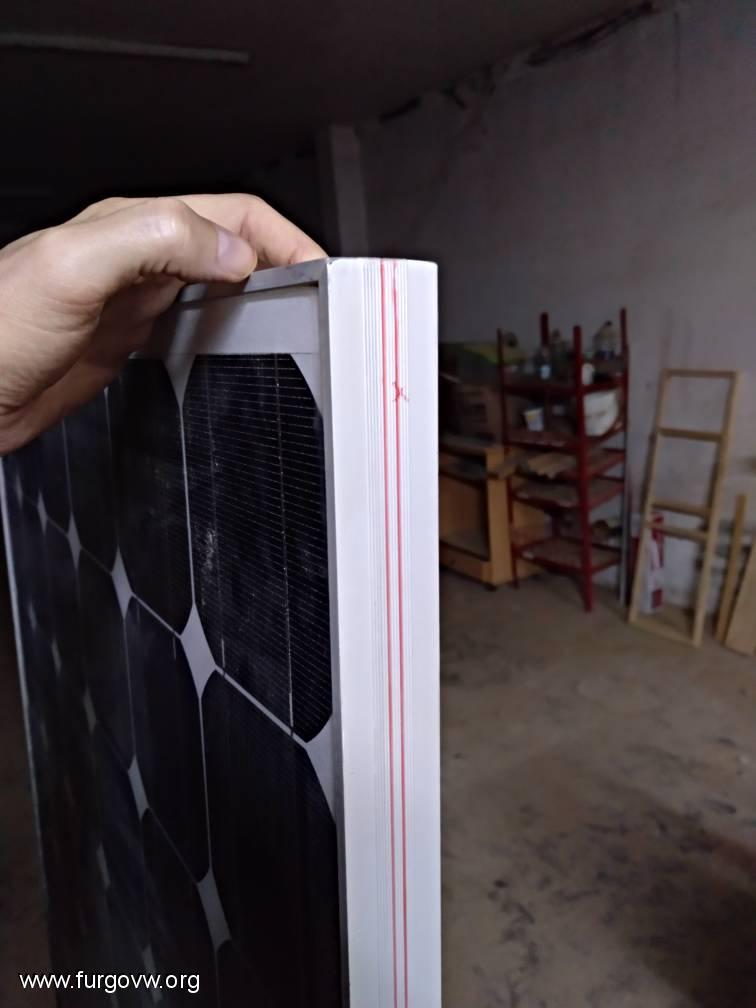

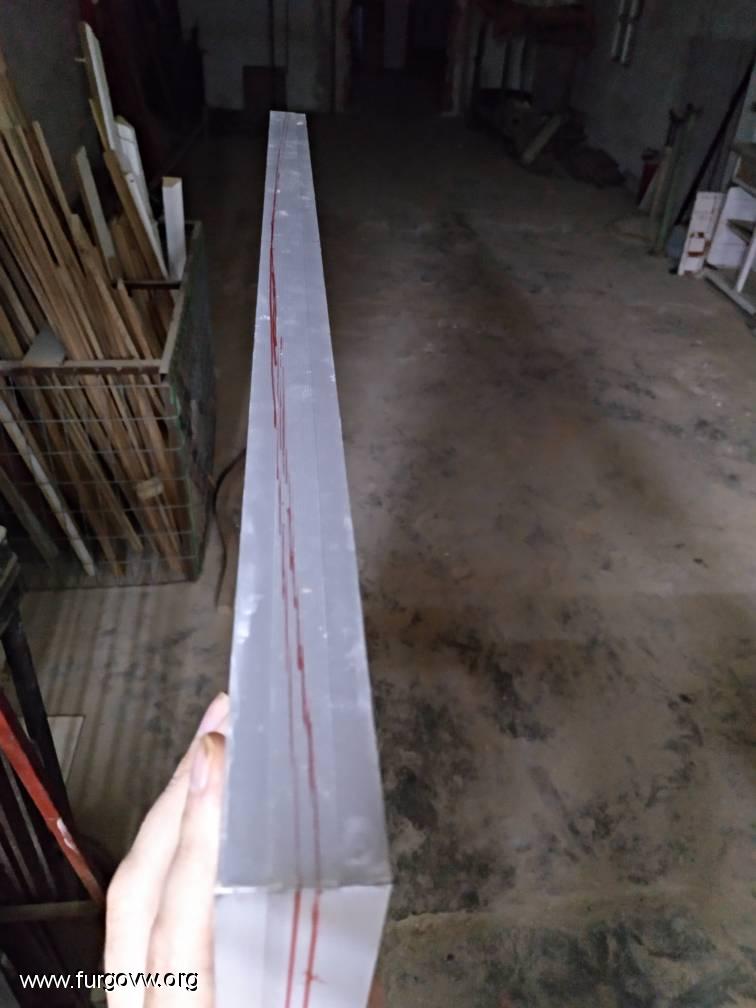

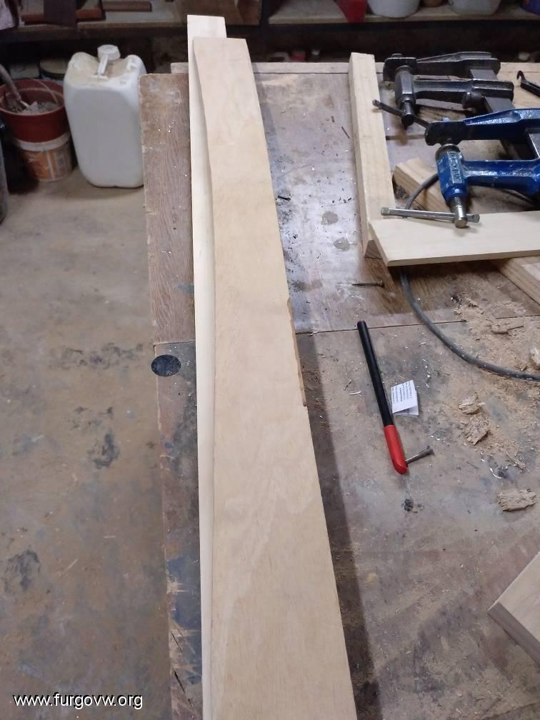

Hola, es mi primera aportación en este tema, pero llevo un par de semanas leyendo la numerosa información que compartis. Ahora me gustaría aportar mi granito con el proyecto que quiero iniciar.
Tengo una Marco Polo V250, en un principio quería instalar un par de placas semi flexsibles de 100w made in china, de esas de AliExpress, pero gracias a lo que he leído aquí en estos momentos no se me pasa por la cabeza y eso que ya las tengo compradas. Después de ver las muchas formas de colocarlas me he decidido por un híbrido de muchas ideas que he visto. Quiero poner una placa rígida de 160w, es de fabricación española de calidad. Además la tenía en casa muerta de risa, la compré hace unos años para hacer una instalación de alto consumo en casa, pero tal y como está la ley, la cosa va para largo.
Me gustaba la idea de colocarla con unas pletinas de acero y a la baca, pero viendo la curva que tiene mi techo no me terminaba de convencer, además también me queda la duda de si a pesar de ser acero a alta velocidad podía tabletear y no me gusta ese tipo de ruidos. Así que he estado haciendo pruebas de como adaptarla a la curvatura y veo que a lo largo es como menos le afecta y si adapto el marco de la placa en vez de quitarlo queda todo más reforzado. He hecho una plantilla con la curva del techo y pasandola a la placa me dan las siguientes medidas. En el centro el grueso mínimo con la base platica que son 6 milímetros y el los laterales 16 milímetros, que me parecen unas medidas muy discretas. De los ochenta centímetros que tiene de ancho, aproximadamente unos treinta quedan en el centro para que haya una buena adherencia del adhesivo, junto a todo el perímetro del marco de aluminio. Adjunto alguna foto del previo al corte que posiblemente lo haga mañana,a ver qué opináis de este modo de poner una placa de calidad a un precio razonable, sin que parezca que llevas un frigorífico encima de la baca.
De los dos trazos es el que da menos grueso, que al principio hice la plantilla, pero no estaba bien ajustada, hay que medir cien veces y cortar una :)

Hola fcarpioc.
Lo que estás haciendo es una de las cosas que pasan por mi cabeza (y me gusta) para que el día que ponga mi panel solar no parezca lo que dices....
Hay un hilo donde un compañero muestra también su brico con un panel solar rígido que convierte en extraplano. Y en su mismo hilo hay otro compañero que tan solo cortó el marco para que quedara más bajo y así el marco restante quedaba como protección a los bordes del panel....como lo vas a hacer tú...
A ver cómo te queda a tí.......suerte!! .bien
He visto esos bricos, si tu techo es plano me parece perfecto quitarle el marco y pegarlo, no tiene mayor complicación. El problema está si tiene curvatura como el mío. El compañero lo ha hecho quitándole la parte de adelante y de atrás y dejando los lados, también lo ha hecho a lo ancho, eso hace que el desnivel sea muy grande y estéticamente quizás también se nota. Tiene la ventaja de que puedes poner dos placas, pero Quiero que quede pegado en todo el perímetro adaptando el corte a la curva del techo.
