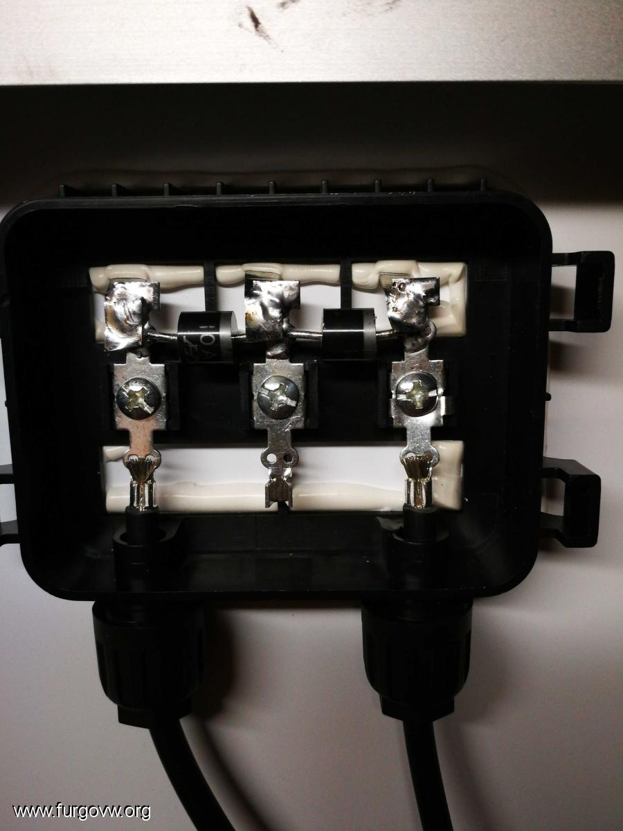

Bueno... No se por que mi placa no va... Os pongo en situación...
Compre mi kit de placa solar de 150w con su regulador para 20a..lo monte y todo perfecto.. Incluso le instale un voltimetro para saber cuanta corriente entraba por la placa, a pleno sol me a llegado a marcar 21v.. La placa cargaba la bateria que daba gusto... Bueno este finde vino un desistale el regulador para hacer una cosa y lo volvi a hacer... Y hostias.. Ahora el voltimetro me marca los voltios de la bateria, meto el tester y exacto por la placa me da la tension de la bateria.. Es decir que en vez de darle corriente a la placa a la bateria es la bateria quien da la corriente a la placa y claro esta.. Esta se descarga.. Pensando no recuerdo como reinstale el regulader... Hoy me a llegado otro y primero puse bateria y luego placa.. Y sigue haciendome lo mismo asi que deduzco que son los diodos... Pero.. Los veo y no veo nada anomalo, ni que esten quemados... E visto un video en youtube en el que poniendo el polimero en lo de medir diodos me da en uno 654 (izquierda) y en el otro 630 (derecha) segun la foto que mando... Los diodos ponen 10A10.. E estado buscando y buscando y no encuentro una solución.. Podeis ayudarme??? Un saludo y gracias

Buenos dias retomando el tema... Mande todo a Lulukaravaca y me dicen que esta todo bien... Que si puede ser la bateria... La bateria no tiene ni un año... Como la bateria va hacer que el regulador carge la placa en vez de la bateria? Ademas que a mi amigo le pasa lo mismo y se a probado con otra bateria y pasaba lo mismo

venden unos diodos que se instalan a la salida del positivo de la placa se ponen en el mismo conector
JmGarciaM
Existen unos diodos de potencia para colocar en el positivo de la placa solar para evitar el retorno.
Neptuno_a80
Cita de: JmGarciaM en Octubre 25, 2017, 21:44:20 pm
Esa función no la debería de hacer el regulador?

Eso pienso yo también no hay ninguna necesidad de poner algo así a no ser que no te fíes del regulador chinorris que has comprado.

Esa función ya la hace la caja de diodos, en este caso no interesa meter más porque todos los diodos provocan una caída de tensión, entre 0,7v-1v, así que metiendole más diodos vamos a empeorar la eficiencia de la placa solar haciendo que cargue peor en dias pocos soleados, al amanecer y al atardecer.

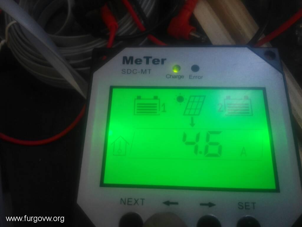

De todas formas tengo mis dudas si mi instalacion electrica me dara autosuficiencia con lo que tengo instalado.
La placa de 150w poli
El regulagador para dos baterias.
La principal de acido de 95ah
Las secundarias dos de agm de 120ah. En paralelo. (240ah, 12v)
Principalmente llevara conectado todo el dia un frigo de 12v
Llevo un inversor solartronics de onda modificada de 1500w para usar un microondas en casos muy puntuales para calentar un vaso de leche o un p,ato de comida.
Los leds de ls furgo que se usaran de noche obviamente.
Una bombra de agua shuflo y un boiler thruma de gas.( entiendo q esto gastara muy poco)
El caso es que nunca veo las baterias cargadas enteras y solo esta enchufado el friho ahora mismo. Ahora a medio dia tenia estos datos.
Los 4,6 a entiendo q son a la hora. Si contamos unas 8 horas de sol serian unos 40ah al dia??? Necesitaria 6 dias para cargar al 100 % LAS BATERIAS??
Pregunto sin tener ni idea y sacando mis propios razonamientos eh. No se si estoy equivocado.
Enviado desde mi SM-T715 mediante Tapatalk

Cita de: alexpower en Octubre 26, 2017, 17:40:52 pm
Con esa placa lo mejor que conseguirás serán esos 5A que tienes hoy, pero será los días soleados en las horas centrales del día. Para calcular lo generado al día yo sería más prudente y te diría que no llegarás a 30Ah los días buenos de sol. Los nublados no llegarás ni a 10Ah.
De todas formas el regulados seguro que te dice lo generado en el día. Mira a ver el resto de parámetros que muestra.
Yo dudo que seas autosuficiente con la placa. Te llegará a duras penas para cargar lo que consume la nevera y los días soleados...
