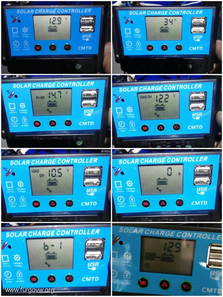

Pues aquí os dejo las pantallas que salen en mi regulador, que por lo que veo es más básico que otros aparentemente iguales. Los valores de serie son 14'7v y 10'5v para la desconexión y el de 12'2v no entiendo bien a qué se refiere. Se pueden elegir baterías de AGM, gel o ácido, que resulta que al mirar en la página de Ultracell la UCG que compré a Luluka como AGM, resulta que es de gel.
Lo que me extrañó al probar la instalación es que la placa me daba 19'4v, la batería 12'9v y al conectar todo me daba 12'9v tanto a la entrada como a la salida del regulador. Pensaba que a la entrada me daría el voltaje de la placa y a la salida me daría 13 y pico o algo así para cargar la batería.

Los valores de load-on y load-off solo sirven para programar iluminaciones autónomas, controlan a que voltaje se conecta el consumo y a que voltaje se desconecta para evitar una sobredescarga de la batería.
Lo que si es cierto es que con la batería completamente cargada el voltaje de carga debería ser mas alto, de 13,4-13,8V mas o menos, quizá estas usando cables muy finos y largos...
Mahourio
De la placa al regulador no llega a 3 metros con cable de 6mm2 y del regulador a la batería no más de 30cm con cable de 4mm2.

perroflautero
Pues no lo entiendo, como voltaje de flotación es un poco bajo

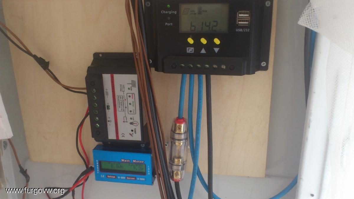

Ya le he puesto display al regulador de carga de la bateria de arranque, que es cutre y no lleva.
