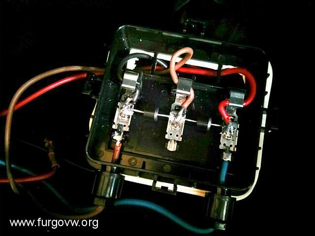

Solucionado el problema de la placa que no cargaba.
Después de cambiar el regulador solar la cosa seguía igual, no cargaba.
La placa en vacío me daba unos 19v.
Lo bueno es que lo he solucionado, lo malo es que no se exactamente cual era el problema, pero si a alguien le pasa esto es lo que he hecho.
1. He desconectado todos los cables de la batería y he dejado solo los que vienen del regulador solar, seguía sin cargarme, así que no era problema de consumibles.
2. He revisado continuidad de todos los cables, todo estaba correcto.
3. He comprobado el voltaje que venía de la placa, 19v a la sombra, está bien.
4. Dudo que dos reguladores no funcionen, así que sólo me quedaba mirar la caja de diodos ya que la separé de la placa solar
Cuando la he abierto el cable rojo + que viene de la placa estaba suelto, pero se ha tenido que soltar al abrir porque sino la salida que da el conjunto es 9v, la mitad de los 19v que me daba, he vuelto a soldar y he cerrado.
5. He dejado un rato y daba la impresión que estaba cargando, he desconectado el fusible de la placa y he medido amperaje 6A, así que ya está cargando!!
Me fastidia no saber exactamente cuál era el problema.
perroflautero
+1 El  99% de las averías fantasma son por problemas de contactos

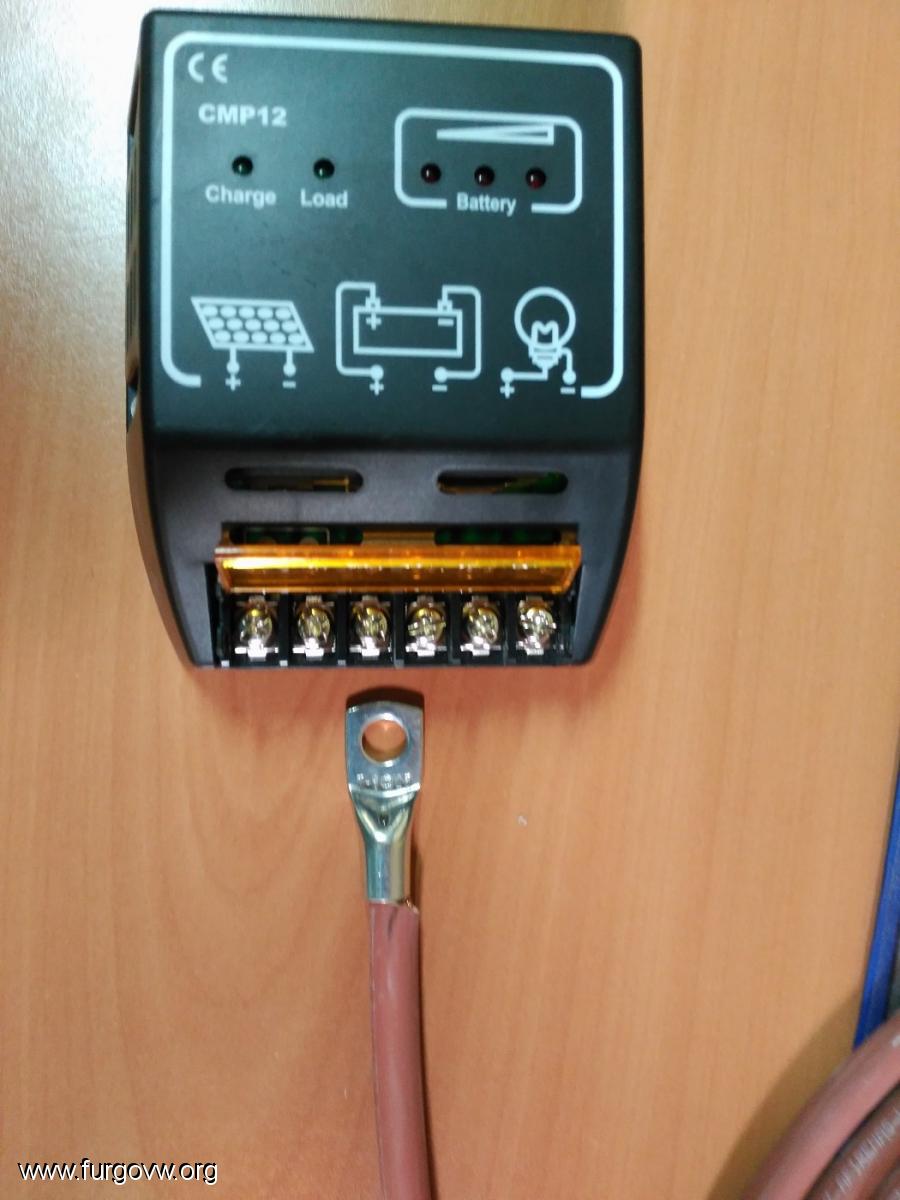

gilbarrero
Hola,
Pongo esto por aquí por si me podéis echar un ojo.
Según mi esquema de conexionado, entre el regulador y la batería convendría meter 25mm2. Y ahí es dónde me surge el problema. No os lo explico, os lo enseño:
Como co$% enchufo yo ese cable gordo como una po... punta? No me entra ahí ni con vaselina.  ???
Por otro lado, tengo una batería de 160 (esta: http://supermercadosolar.es/463-bater%C3%ADa-power-sun-marca-tab-solar-12v160ah-c100.html) pero con todo el retraso que llevo acumulado lleva un año casi parada. La he ido descargando tirando de cargador hasta que ya se a agotado. Pero, inteligentemente, no la he cargado por aquello de "si eso ya mañana la enchufo". Me la habré cargado?
Le cogí a un forero el cargador de Luluka (http://lulukabaraka.com/fitxaProducte.aspx?idproducte=C12V) que da hasta 16A. Yo calculo que con 16, para una batería de 160Ah necesitaré unas 10 horas? Es correcto? Ahora mismo me marca "bukl", que sin las instrucciones y con lo que he podido leer, indica que está cargando sin más. Hoy la he tenido 3 horas largas cargando, no me he atrevido a dejarla conectada en la nave porque las cosas enchufadas me dan cosilla tenerlas sin vigilar.
Al tema, que me enrollo, si me marca "bulk" he de suponer que aún funcionan, no? En cualquier caso, saldré de dudas esta semana, en cuanto sepa como leñe meter ese cable en el regulador...
Un saludo,

Cita de: gilbarrero en Julio 02, 2016, 23:18:02 pm
Hola,
Un saludo,
Hola,
Por curiosidad, que cálculos has hecho para que te dé que tienes que colocar un cable de 25mm? Yo he instalado con cable de 6...
IRONVAN
No creo que vayas a meter más de 20A por ese cable ni loco, no creo que necesites un cable tan gordo. Igual es que tienes muchos metros de cable pero yo creo que ni así. Con 6 sería suficiente, si es muy largo igual 10..... Y a lo bestia 16, pero 25 no lo veo...ni 16 tampoco la verdad.
