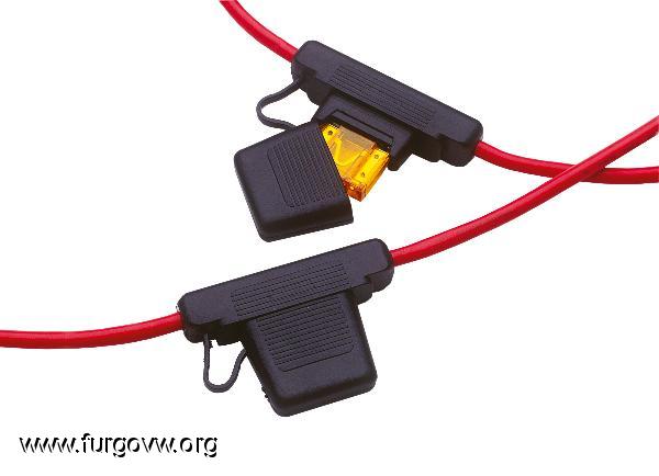

Una pregunta sencilla...se habla al principio de colocar dos fusibles, entre la placa y el regulador... uno al principio y otro al final... de que amperios tendrían que ser los fusibles para un placa de 100W? y alguien me puede recomendar unos portafusibles adecuados?
Con fusibles de 10A debería ser suficiente para el panel de 100W. El portafusibles depende un poco de que cable tengas puesto (sección) y donde quieras poner los fusibles. Para cable de 2,5mm2 y pocas complicaciones un porta aereo de este tipo vale:
