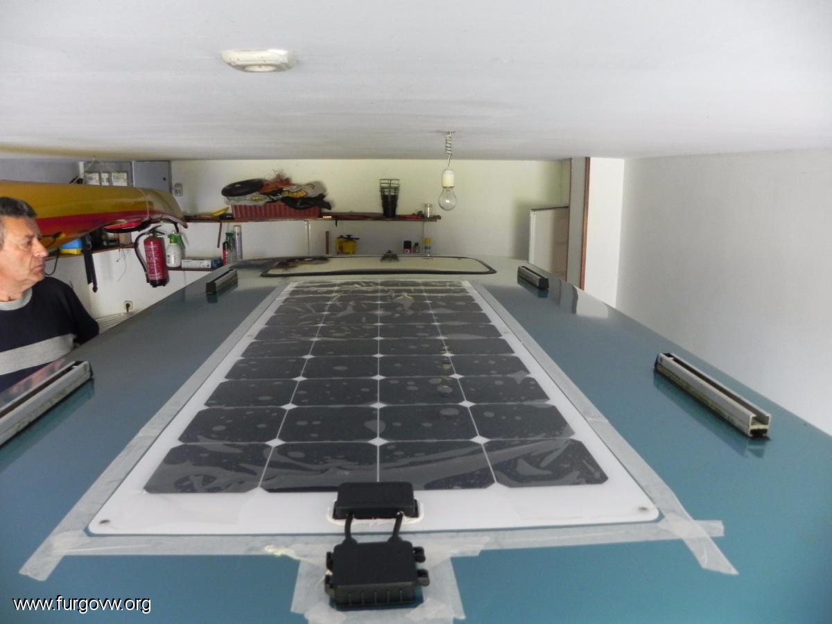

Ya tengo pegada la placa al techo, asistido de la generosa ayuda de mi muy señor padre. Encinté para marcar la situación de la placa, dejando un pequeño margen para mañana darle polímero por todo el contorno.

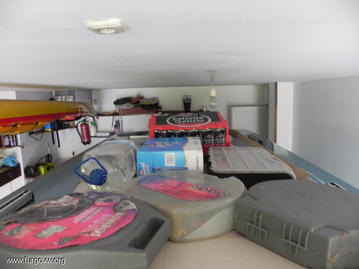

Aquí con peso encima. Le puse encima de la placa el plástico de burbujas, luego el cartón y después el resto de cosas de manera que haya peso repartido de la forma más homogénea posible. Esa caja de Estrella Galicia es para todos los que me habéis echado un cable. Si no venís a beberla me veré obligado a beberla ya en vuestro lugar muy a mi pesar.  .meparto
Mañana daré polímero al contorno de la placa y del pasacables, conectaré los cables de la placa al regulador (el resto de instalación ya está lista), acomodaré los cables para que molesten lo menos posible, pondré fusibles y ala...a aprovechar el solecito del verano!

Muy buena pinta el montaje putxoaskatu.
