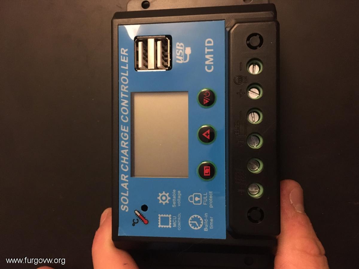

este ultimo que pusiste es el que tengo yo. lo acabo de poner (solo la bateria 1, no me dio tiempo a mas xd) en las opciones de bateria  hay 3 ( sealed, gel y otra mas) la mia es una agm monbat de 170ah. cual le tengo que marcar?
gracias!!

Ya me ha llegado el regulador, pone que lo tengo que poner en b2 para baterias de gel (la de serie de la marco polo). Pero he leido por aqui que mejor en b1, es asi?

Cita de: motash en Junio 17, 2016, 20:57:54 pm
gracias!!
Enviado desde mi XT1021 mediante Tapatalk
Hola Motash. Yo también tengo ese regulador dual. El modo 1 es para baterías de ácido o AGM, el modo 2 para baterías de gel y el modo 3 es para baterías solares, así que entiendo que deberías de ponerlo en el modo 1. Si tienes batería de arranque de ácido pues perfecto, porque carga con el mismo programa.
perroflautero
Cita de: caferacer23 en Junio 17, 2016, 21:52:09 pm
No con todas las baterías de gel, depende del fabricante y modelo, en caso de duda o de no tener los datos de carga lo mejor que es lo pongas en b2

Ok, pues entonces lo pondré en B2 y dejare los parámetros de serie. Mañana si tengo tiempo haré la preinstalación puesto que todavía no tengo la placa solar. Dejare conectado el regulador a la bateria, en principio no pasa nada no?
