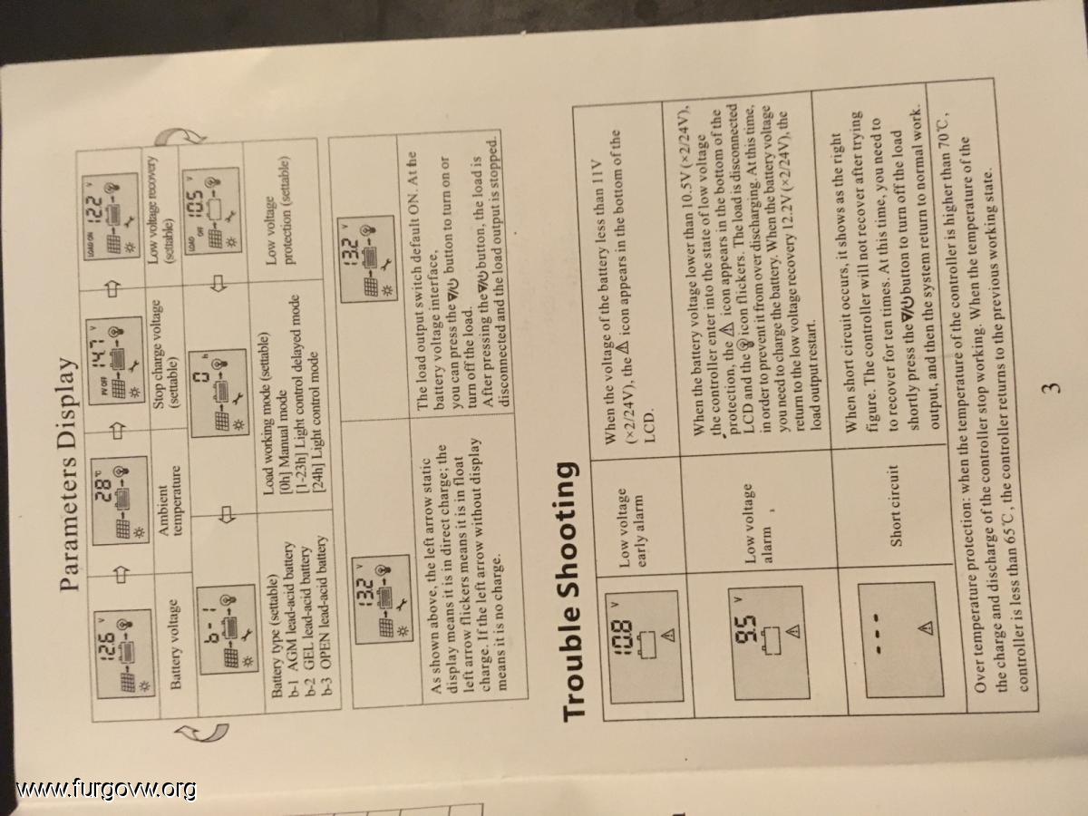

Ya me ha llegado el regulador, pone que lo tengo que poner en b2 para baterias de gel (la de serie de la marco polo). Pero he leido por aqui que mejor en b1, es asi?

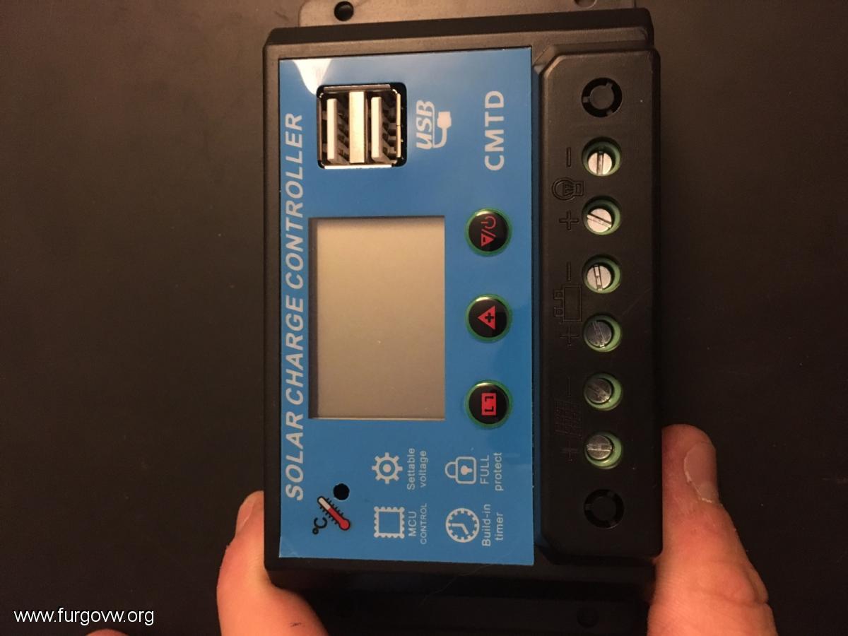

Ya he instalado el regulador, me llegó el viernes.

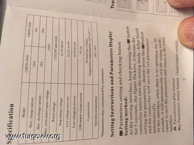

Es este mismo, pero tengo una duda, qué se regula en el paso "Stop charge voltage"?
Viene por defecto a 14.7V, y lo que parece es que fija ese voltaje para cargar la batería, pero no estoy seguro porque por otro lado puedes elegir el tipo de batería
Pensando que es así, he modificado ese parámetro a 14.4V y dejado el tipo de batería en AGM, que es la batería que tengo
Lo que hace es lo siguiente:
Primero mete un voltaje de 15,3V
Va bajando ese voltaje muy lentamente hasta 14.4V, que es el valor que he puesto en ese parámetro
Mantiene ese voltaje hasta que he desconectado la placa, porque la he conectado unas horas ya que estaba probando
Este es el funcionamiento correcto del regulador?
perroflautero, qué opinas?
Muchas gracias

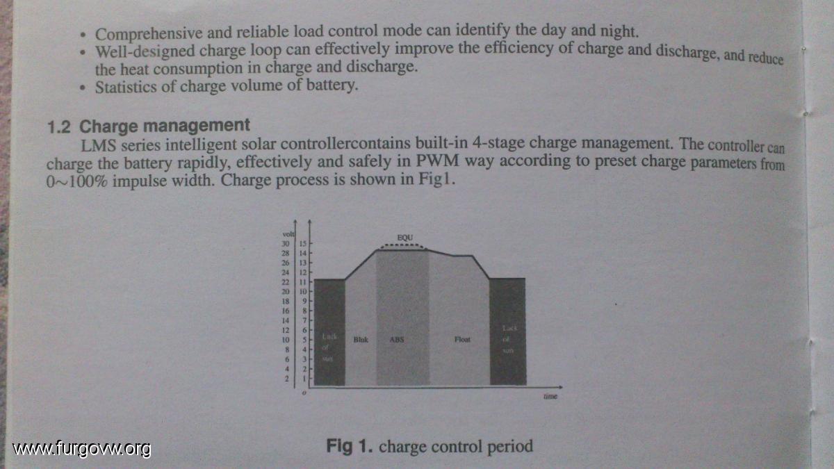

Algunos reguladores, si detectan que la batería está muy descargada, meten un voltaje algo mas alto al principio para hacer una especie de mini ecualización, el mio tambien lo hace, pero al verdad es que es tan poco tiempo que no creo que afecte en nada, ni para bien ni para mal. Esta es la pagina del manual donde se ve.
Drakkooll
Mi batería no está muy descargada, o eso parece, pero igual el regulador lo hace siempre de forma automática, no sé
Y lo del parámetro "Stop charge voltage" sabes si es como decía antes?
Muchas gracias perroflautero
Si lloras porque no puedes ver el sol, tus lágrimas no te dejarán ver las estrellas
perroflautero
Las traducciones chinas son terroríficas, supongo que se refiere a la protección contra sobrecarga o sobrevoltaje, 14,4-14,7V seria correcto.
Drakkooll
Eso pensaba yo en un principio, pero cuando la placa está cargando, en la pantalla, marca ese valor, por eso pensé que era el voltaje de carga....pero no lo tengo claro, la verdad
La próxima vez que conecte las placas lo voy a poner a 14.7V y vemos
