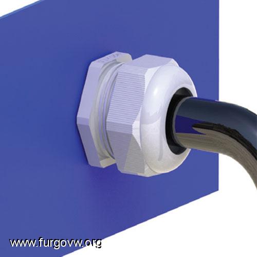

Hace un año en tinkervan me montaron un placas solar en la california...en general estoy contento, pero me he dado cuenta que el paso de cable por el techo lo hicieron a la brava, sin pasacables. Se ha despegado el sellante y se ve el hueco que queda entre los cables y el interior, con el riesgo de que si cae una lluvia me entre agua...
Quiero comprar un pasatechos en condiciones y dejarlo mas curioso...pero no encuentro ninguno negro para que sea  mas discreto, donde puedo mirar??
Otra pregunta... si suelto los cables de las conexiones de la placa para pasar los cables previamente por el pasatechos sucede algo? puedo dañar la instalación??
Muchas gracias

Cita de: eduarderas en Junio 13, 2016, 14:47:15 pm
Buenos días;
Muchas gracias
Puesdes pasar los cables por un prensaestopas, los encuentras en cualquier ferreteria o tienda de material electrico, los hay negros
Puedes soltar los cables sin problema para el regulador o la bateria, pero deberías tapar la placa completamente porque si los cables tienen carga es posible que en algún momento hagas cortocircuito entre ellos
eduarderas
Ok!! muchas gracias!!! tiene buena pinta y discreto!!

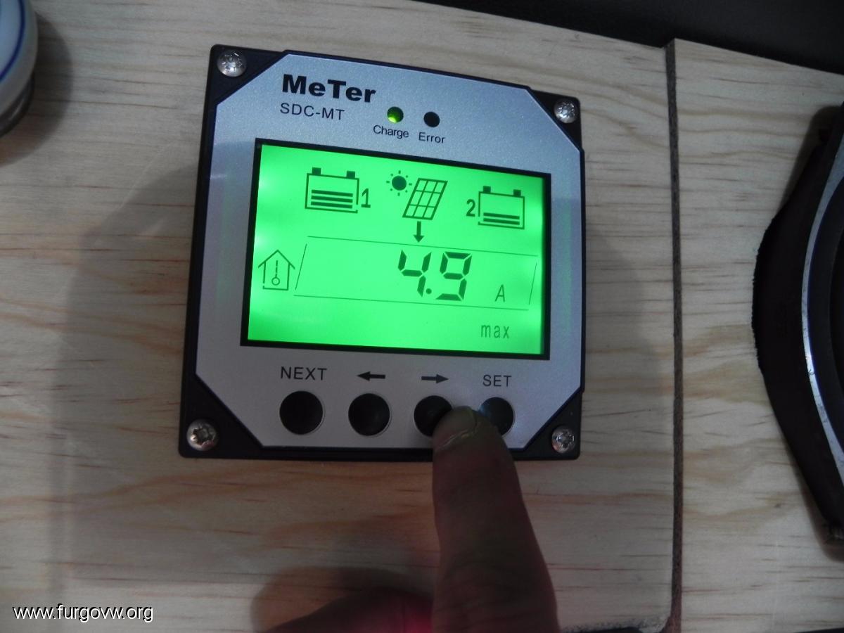

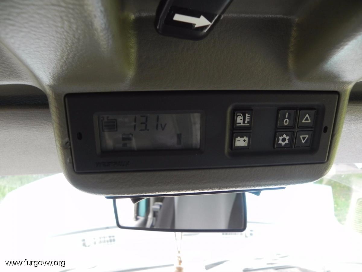

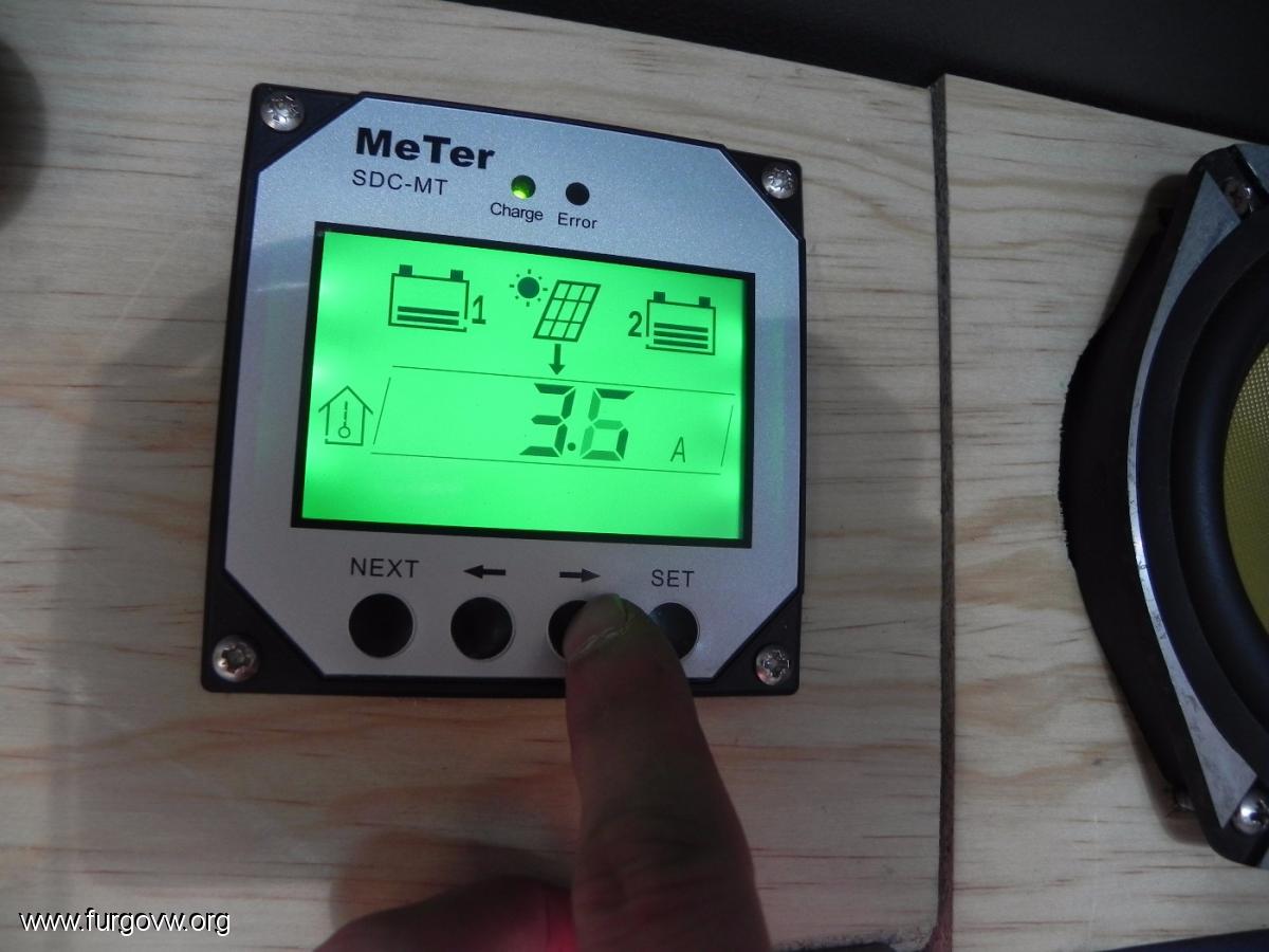

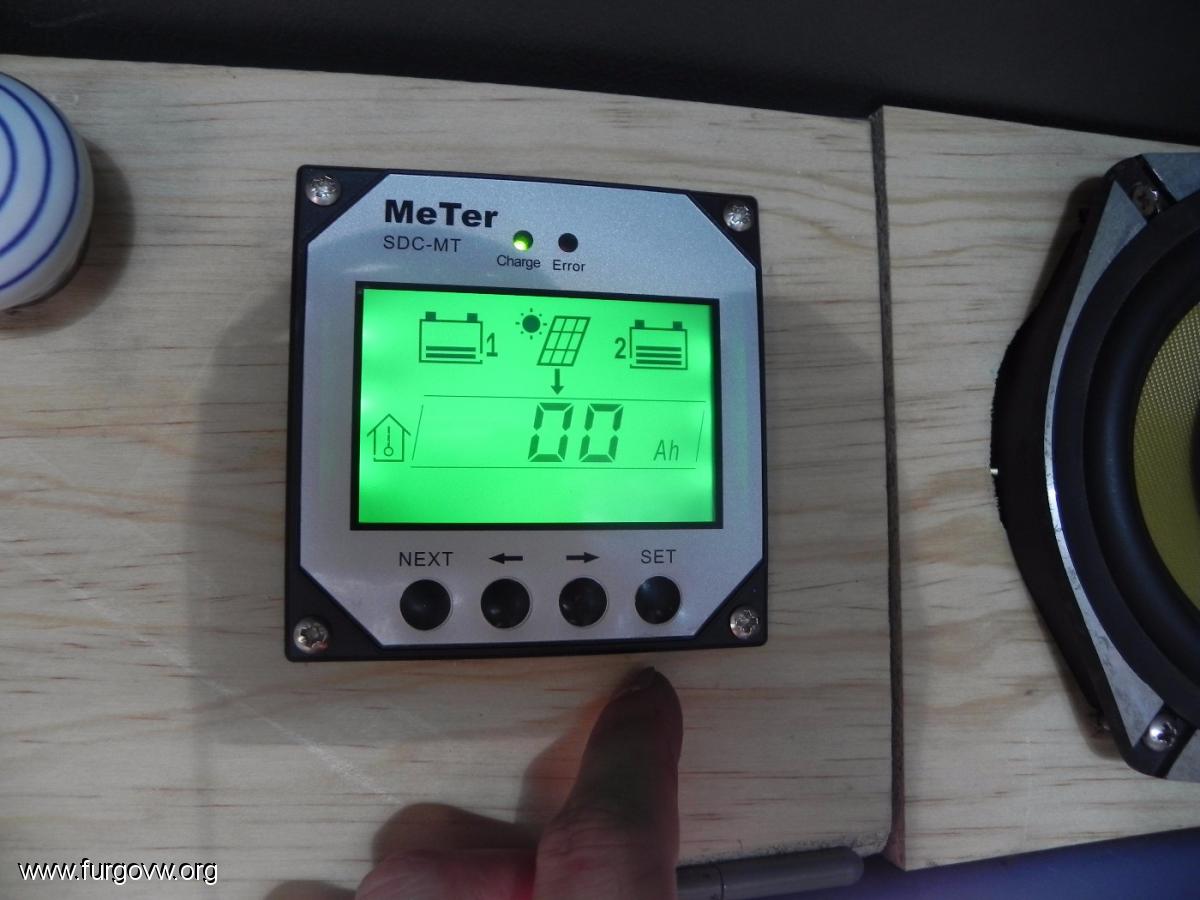

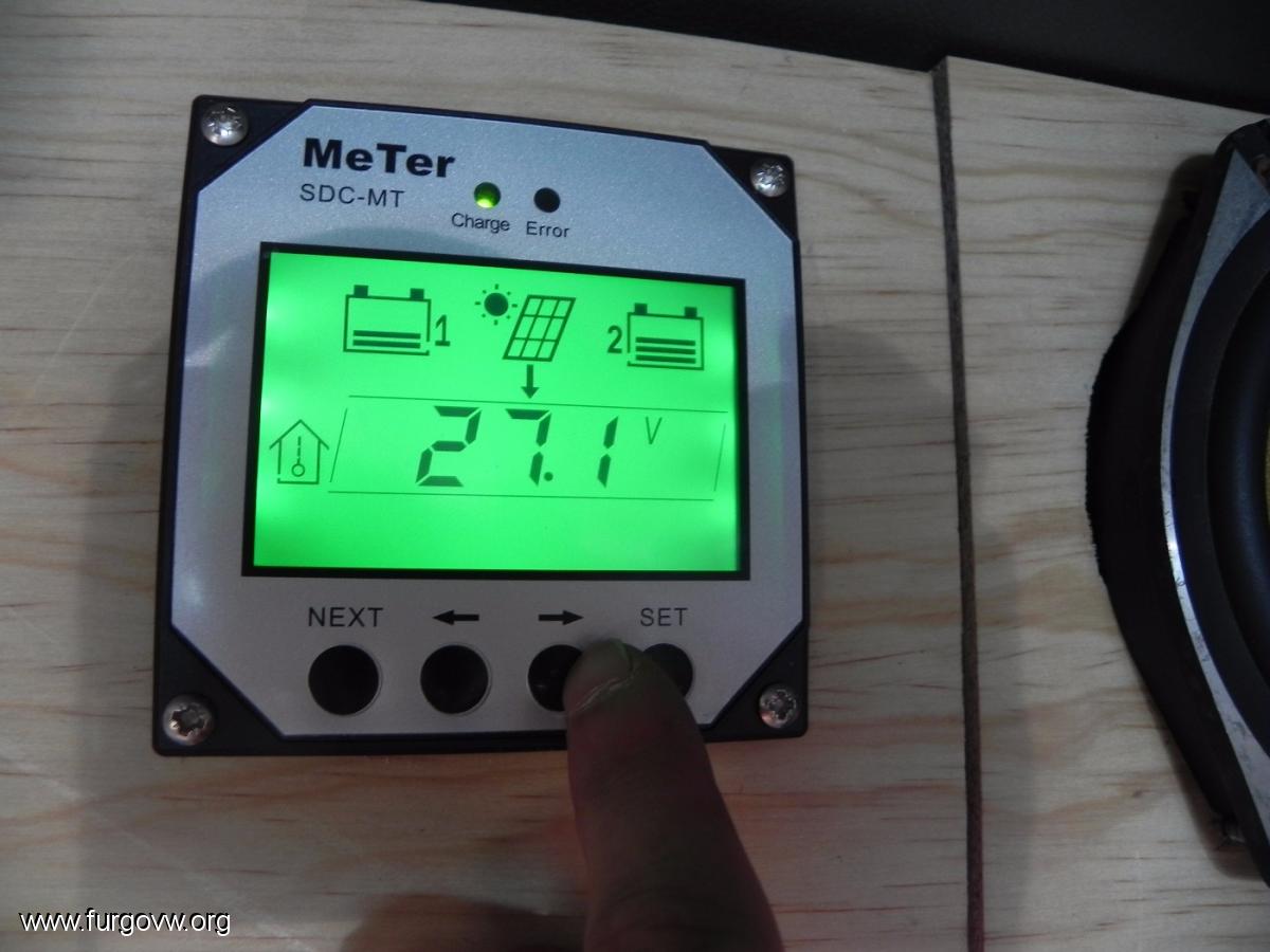

Buenas tardes. Ya probé la placa. Os pongo aquí los resultados para ver si os parecen correctos. Si me dais vuestras bendiciones procederá a pegarla al techo y agujerear el techo elevable. Al fin la configuré en modo gel y con un reparto de 80-20 para las baterías.
Las fotos que pongo son las del menú del display. Tengo que decir que no hacía mucho sol y que la placa estaba puesta en el suelo con el plástico puesto y que la tuve conectada unos 10 minutos.
Voltaje:
Ah: no sé lo que significa, supongo que indicará una media de los Amperios que da a la hora. Espero que sea normal eso. Viendo el vídeo que hicieron los de Furgoneteo veo que a ellos en el menú también les aparece 0.
https://www.youtube.com/watch?v=WrzL-mF6kG8 Minuto 26:10
Esto debe de ser el máximo de A registrado, entiendo yo, que no entiendo una mierda.
Y esto el mínimo:
Centralita de la furgo:

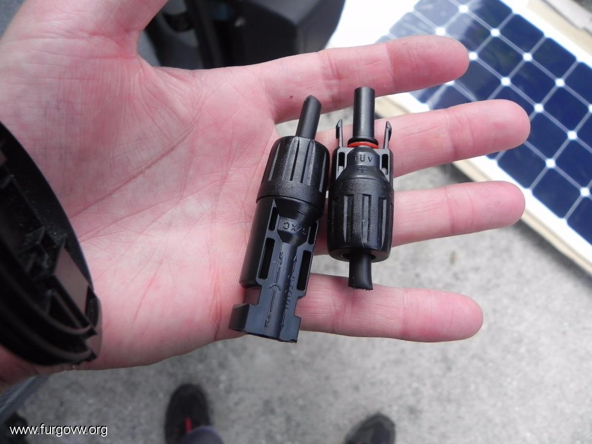

Para conectar la placa corté los cabezales esos raros que tiene, supongo que se podrá hacer, ¿no?
Espero aprobar!!!!! :roll:

Junio 13, 2016, 21:15:20 pm #1424 Ultima modificación: Junio 13, 2016, 21:26:10 pm por perroflautero
Pues tiene muy buena pinta, y no hay problema en quitar los conectores rápidos, solo sirven en instalaciones donde se prevea tener que andar cambiando paneles.
Yo que tu cargaría esas baterías cuanto antes, no es bueno mantener las baterías medio descargadas
Me llama la atencion el voltaje tan alto de la placa ¿que placa es? que ya no me acuerdo
