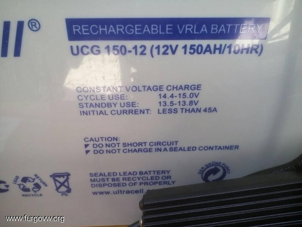

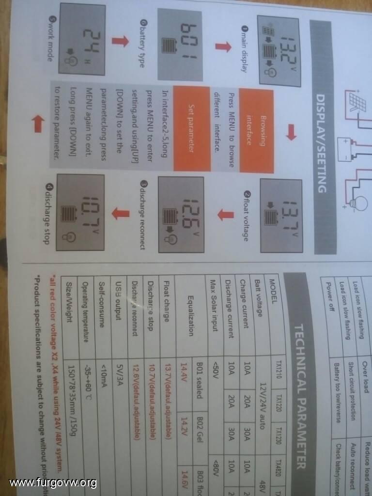

Pues yo tengo una duda de configuración del regulador de carga y la batería. Pongo los manuales
Enviado desde mi Elephone P6000 mediante Tapatalk
elrayo
La batería es de gel . La ultracel.La pregunta sería. se corresponde la ecualización  que pone en el manual del regualardor con el cicle use que pone en  la bateria. Por que si elijo la opción b2 es decir bateria de gel estos dato no concuerdan y son lo unicos que no se pueden cambiar. los otros en el regulador si se pueden cambiar.
perroflautero
Las Ultracell de gel admiten unos voltajes de carga muy similares a las baterías de electrolizo liquido, por eso no concuerda la configuración del regulador para baterías de gel. La opción correcta de configuración seria b01, el voltaje de flotación es correcto, o lo puedes bajar a 13,5V en verano y ponerlo en 13,8V en invierno, eso ayuda un poco a la batería, por si la compensación por temperatura del regulador no va muy fino, pero no es imprescindible.
Por cierto, los chinos confunden las etapas de absorción con ecualización, supongo que es un problema de traductores, pero donde pone ecualización debería poner absorción, esos reguladores no tienen etapa de ecualización.
Y lo de "initial current less than 45A" se refiere a que no admite cargadores brutales como los booster que algunos montan en las furgos.
¿A cual de los reguladores que he puesto mas arriba corresponde ese manual?

Junio 10, 2016, 22:17:46 pm #1405 Ultima modificación: Junio 11, 2016, 14:08:40 pm por elrayo
Corresponde al que no tiene el símbolo del termómetro
el que puedes ver en el siguiente pos junto al polímetro.

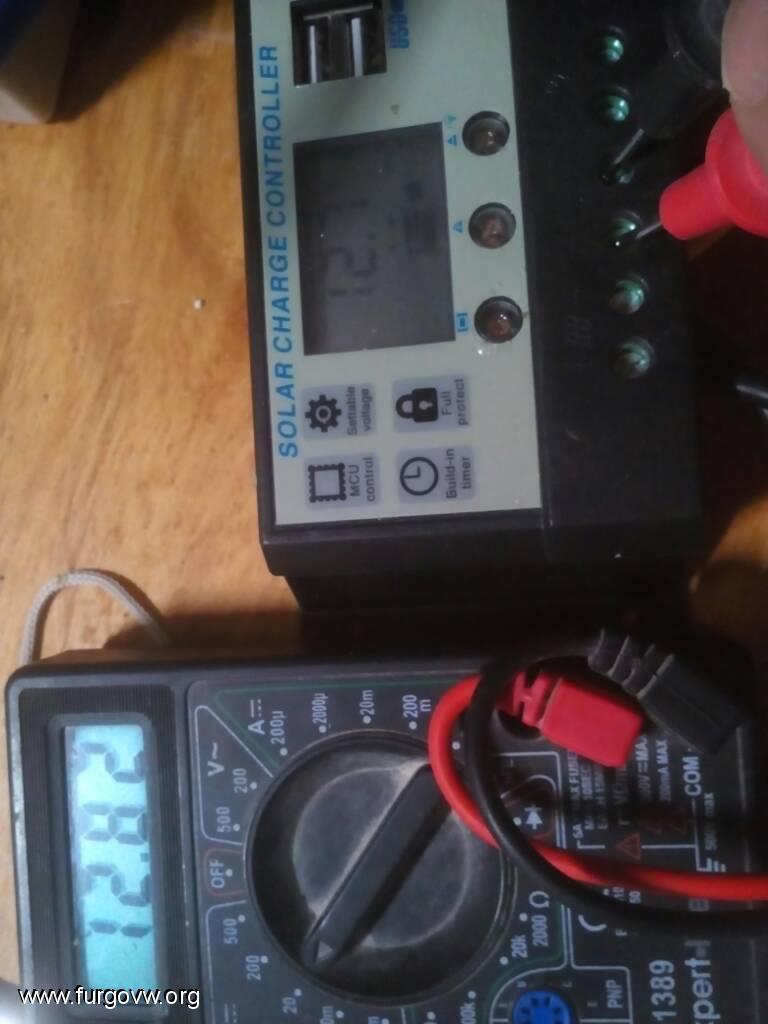

elrayo
Y me marca menos que con el polimetro
