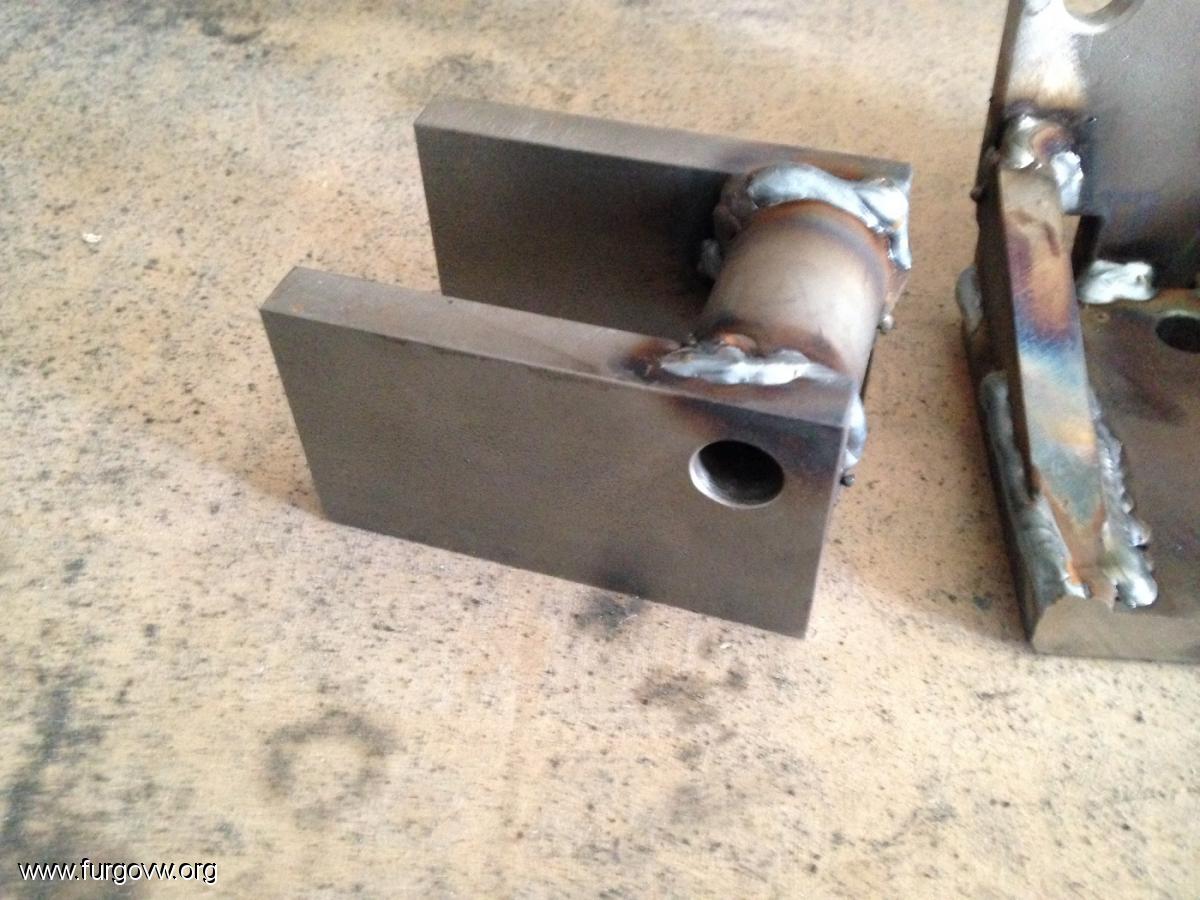

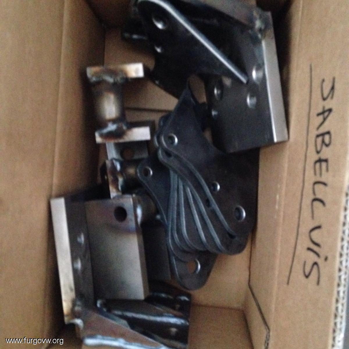

El otro dia el tornero me preparó unas cositas:
Reenvio para la dirección:

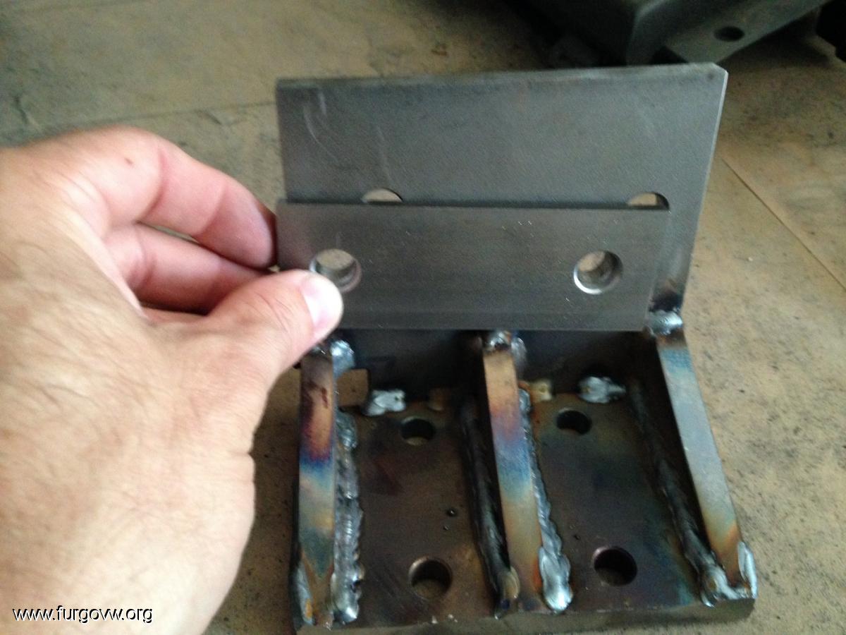

Soportes de amortiguadores delanteros:
y traseros y estabilizadora:

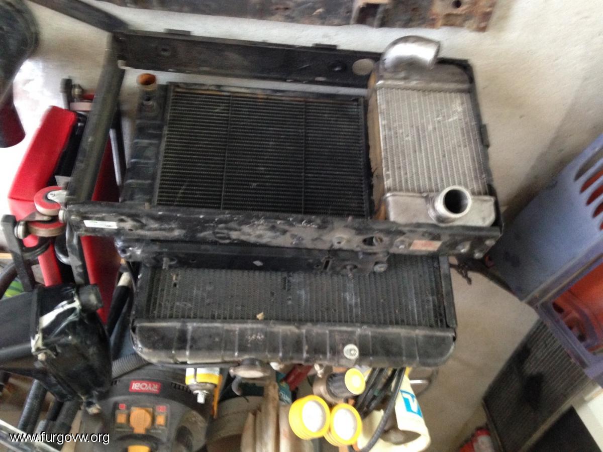

Radiador de Discovery con su intercooler, que debería cabernos mejor, y el tamaño global es similar:

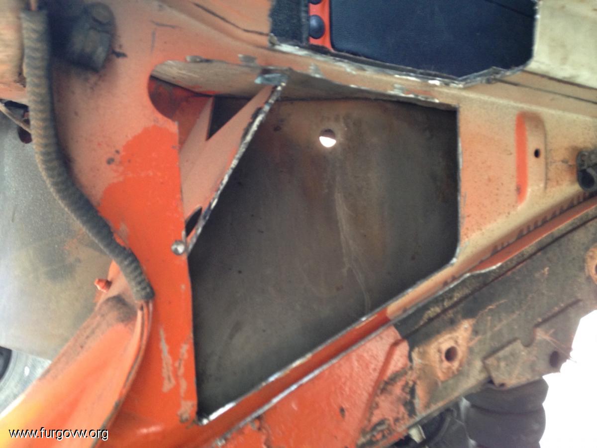

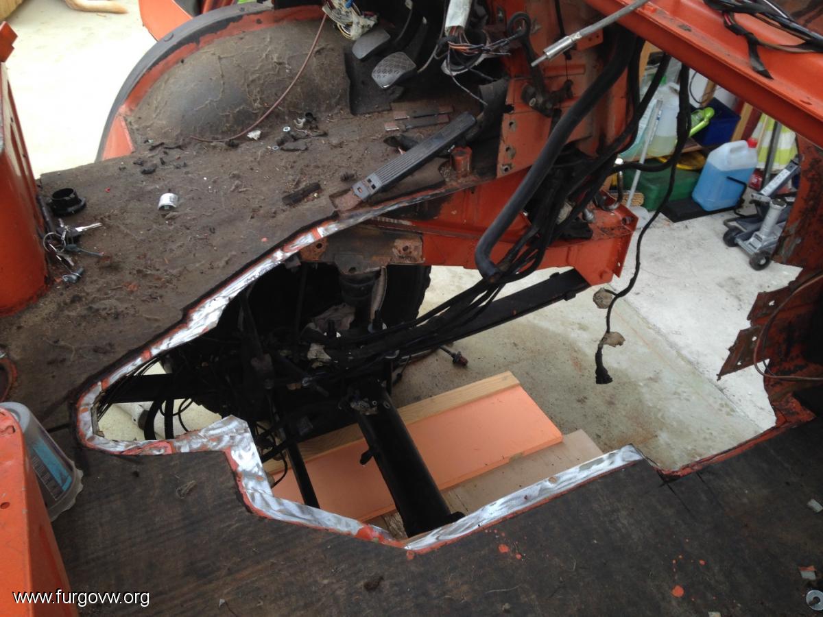

empezamos a tapar agujeros:
¡Listo, un poco de pintura y a por la ITV!:

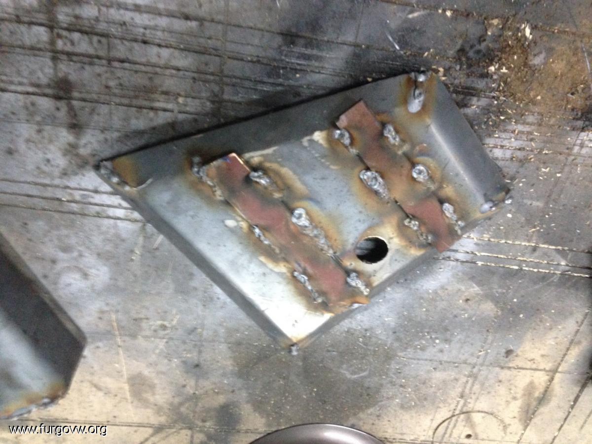

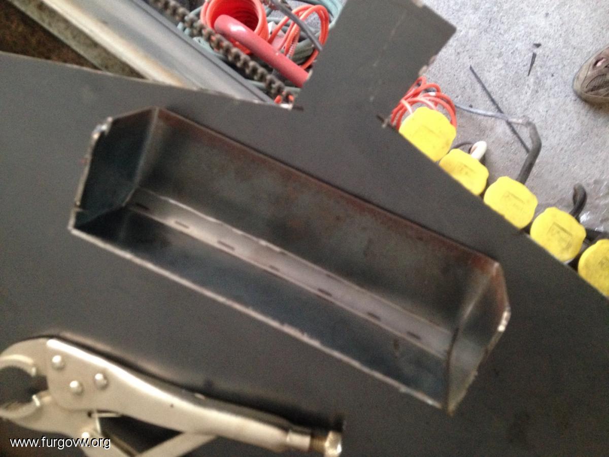

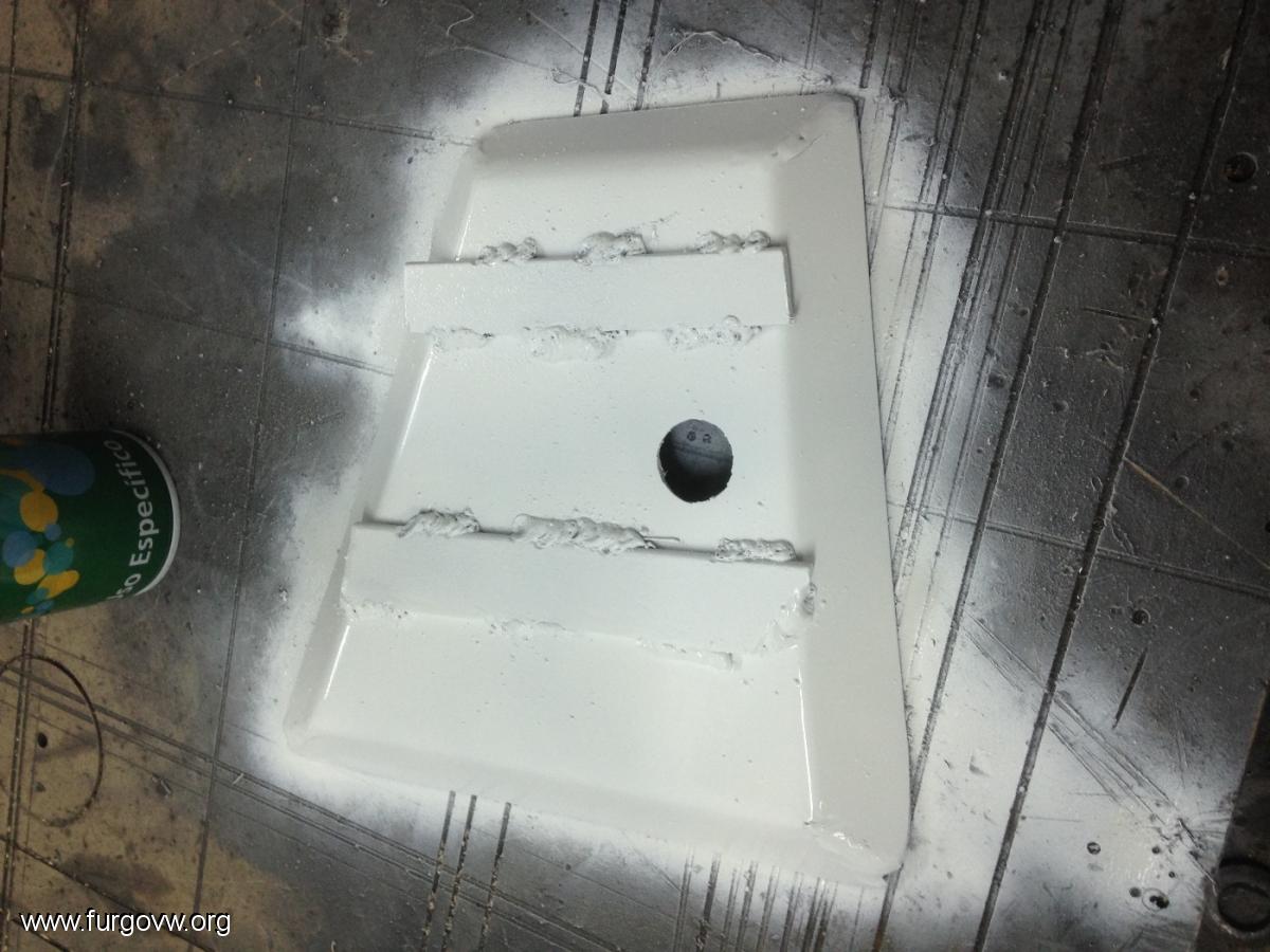

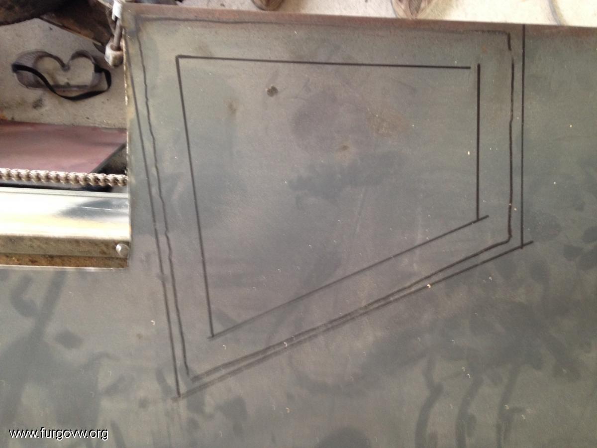

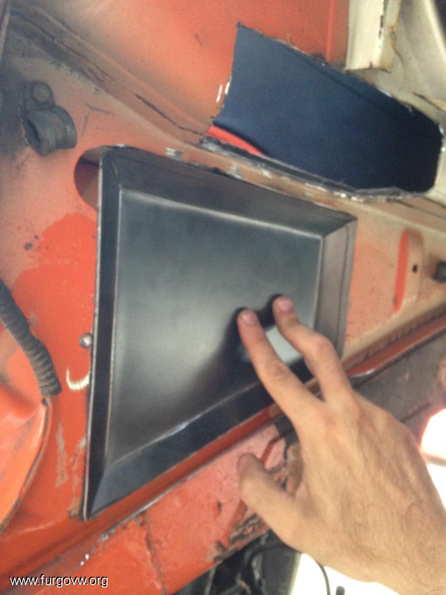

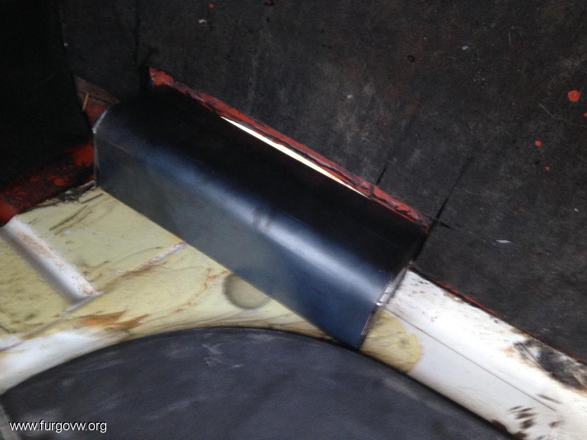

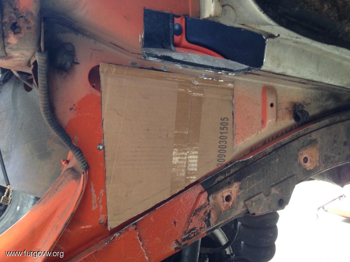

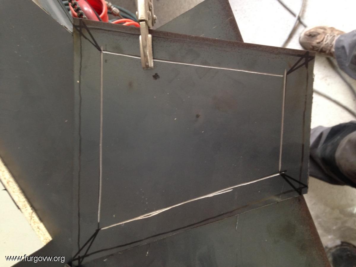

Con la plantilla de cartón hacemos una pieza en acero de 2 mm:
Que cortamos, plegamos, soldamos aristas, reforzamos por detrás para dar rigidez, e imprimamos:
Idem con el agujero del turbo:

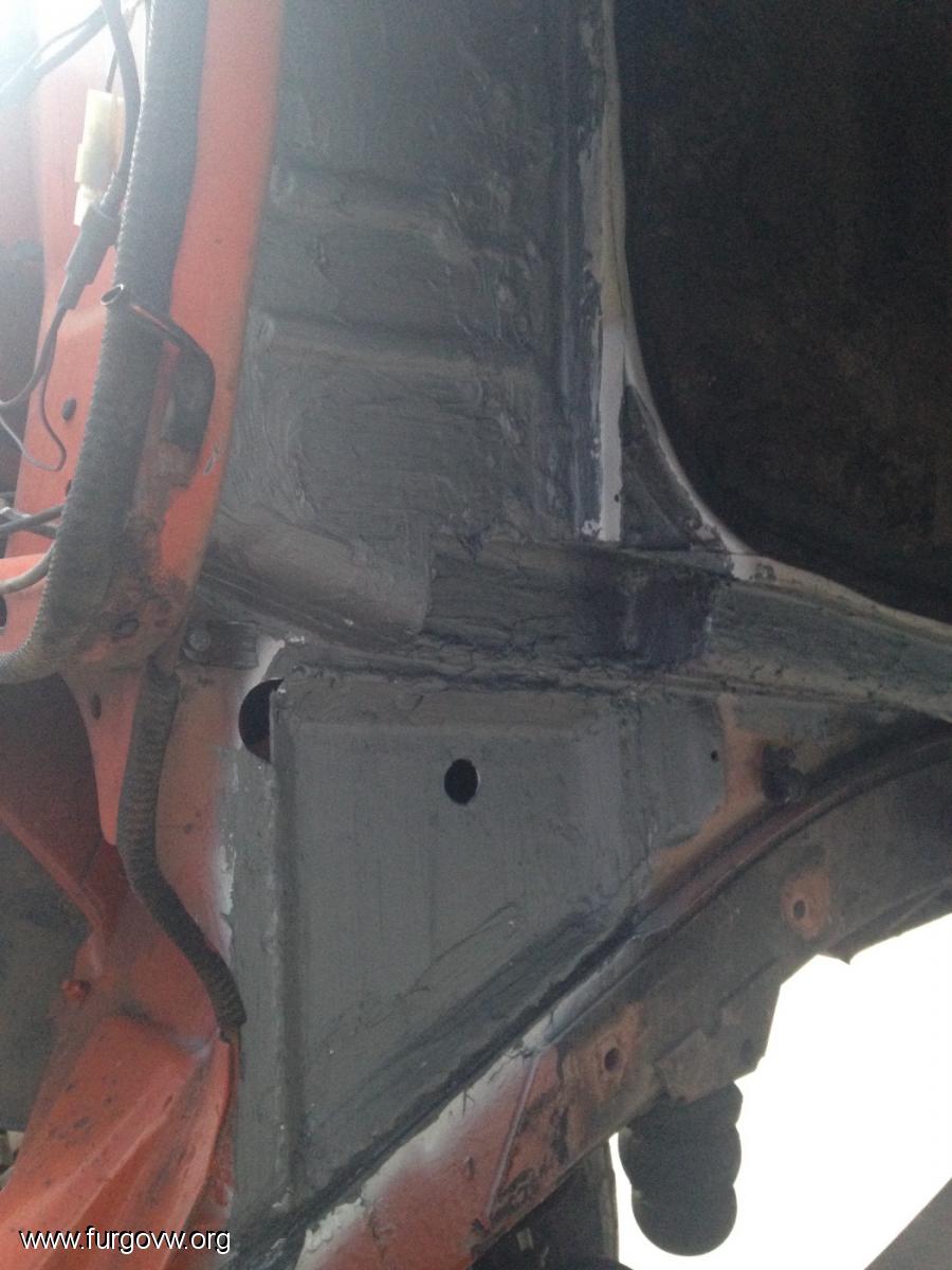

Luego le damos sellador de carrocerías, en tubo primero y a brocha después:

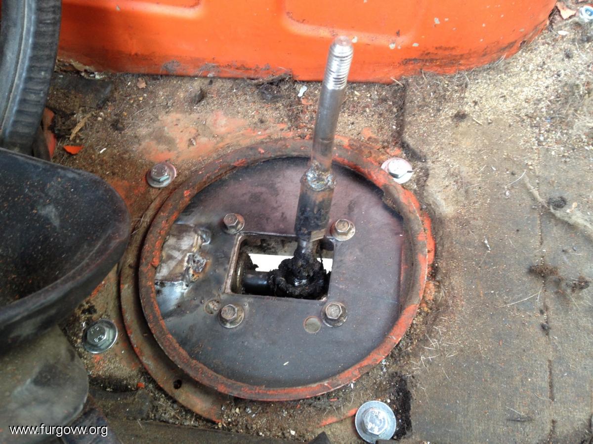

La palanca de las reductoras ya está funcional a falta de detalles y una funda:

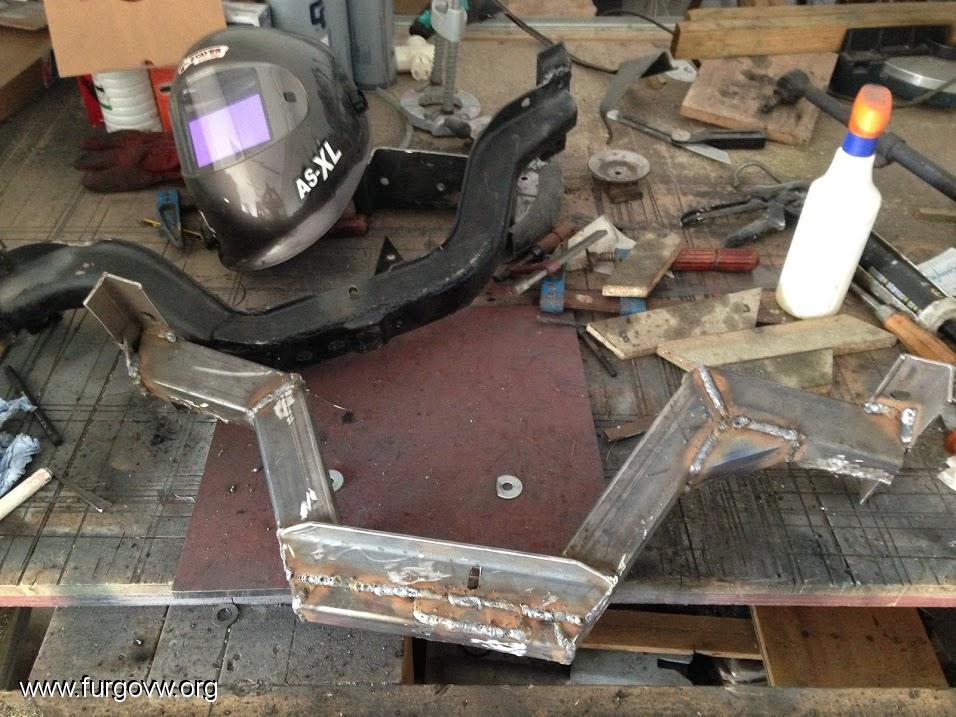

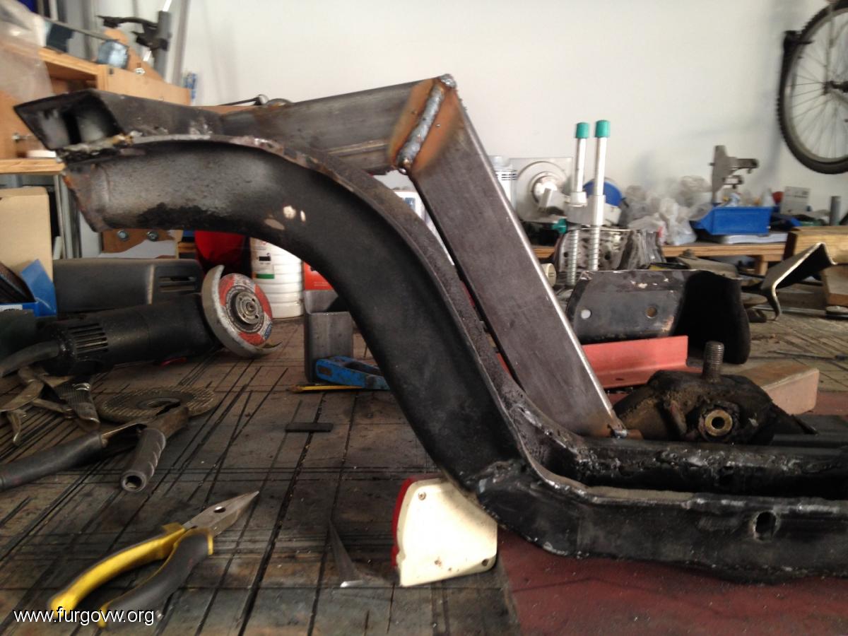

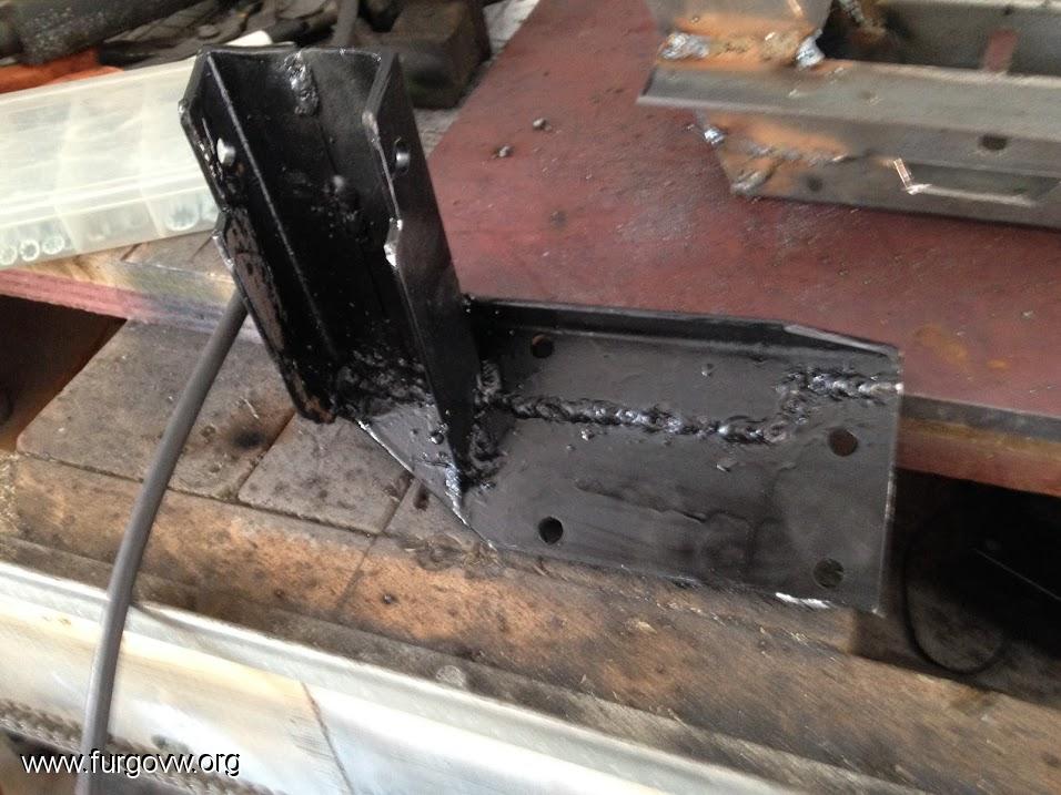

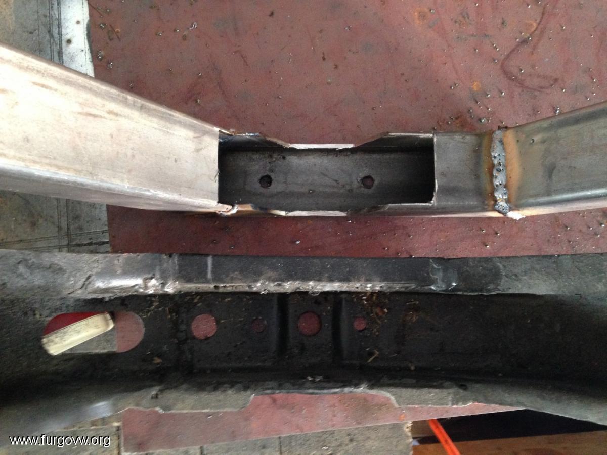

Y acabamos el finde preparando un nuevo travesaño para el cambio con unas piezas que nos cortan a partir de una plantilla en madera:
Ganamos espacio para la transmisión delantera, que pasaba demasiado justa:

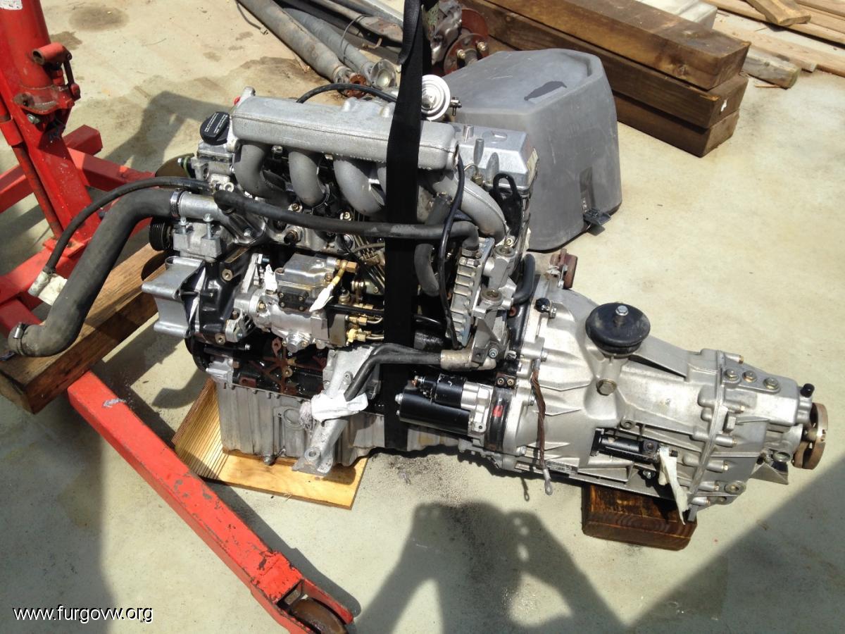

Finiquitando las ultimas ahorradas para meter el motor definitivamente.

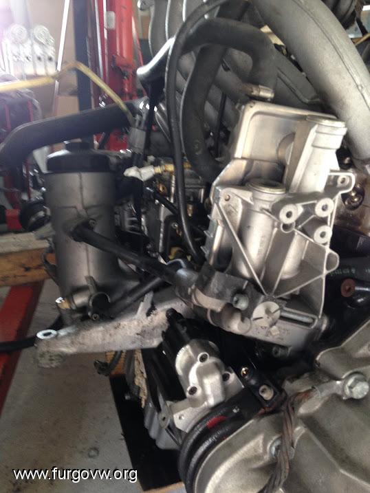

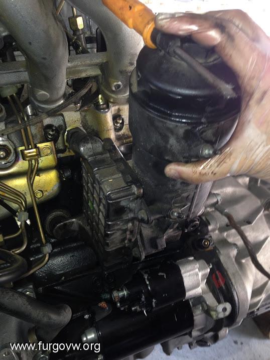

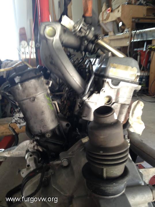

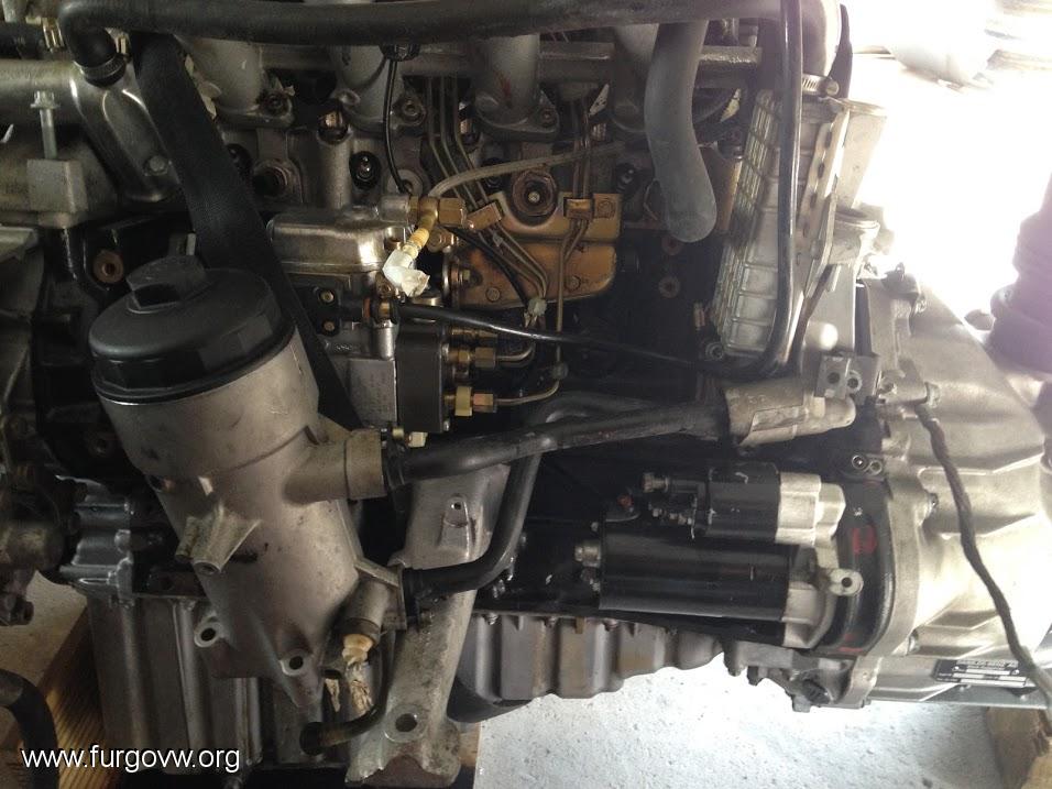

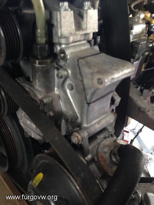

el filtro de aceite de la sprinter va separado del enfriador por unos tubos:
en la posición original no nos cabe ni de coña, así que probamos un conjunto de filtro + enfriador de noseque turismo (andaba buscando el de un E290, que el bloque motor es el mismo, pero andan cotizados) Este es idéntico pero con el enfriador más pequeño (tamaño sprinter):
Aunque el conjunto es más compacto, seguro que me pegará con la tapa del motor, así que he preparado un plan "B" que es cortar los tubos del de la sprinter, buscar una ubicación en el morro para el filtro y llevar latiguillos de presión de aceite. Tenemos que soldar en los extremos del tubo cortado para poder roscar los racores de hidráulica.
Caso de no encontrar ubicación en el morro, tengo un plan "C" que es montar el filtro + radiador de una 310 atmosférica, pero con una platina separadora para salvar el sensor de giro del cigüeñal, que va muy cerca.
Espero que el plan "B" funcione, porque el C no va a ser fácil de encontrar ni barato.

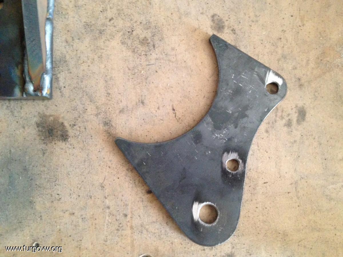

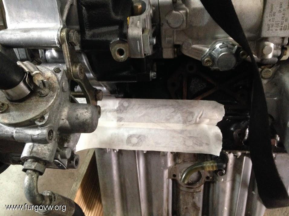

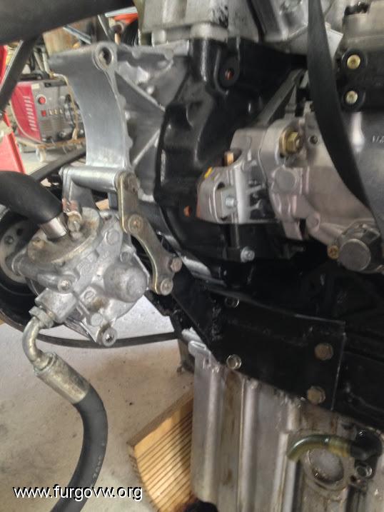

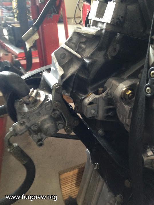

Luego, montamos la bomba de dirección asistida de la 310 atmosférica, haciendo un soporte a medida:
Tomamos medidas,
y fabricamos:
¡Perfecto!
En la sprinter el conjunto de bomba y deposito va anclado más alto (la parte de abajo de la sprinter ancla donde hemos anclado el de arriba de la 310). Esto es porque el bloque nos pega donde va ese tornillo, de hecho:
y cortamos para que no pegue con la carrocería al moverse el motor:

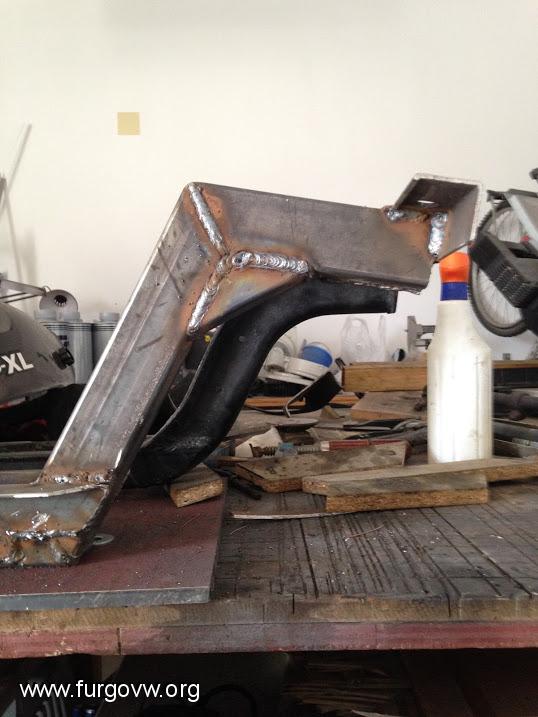

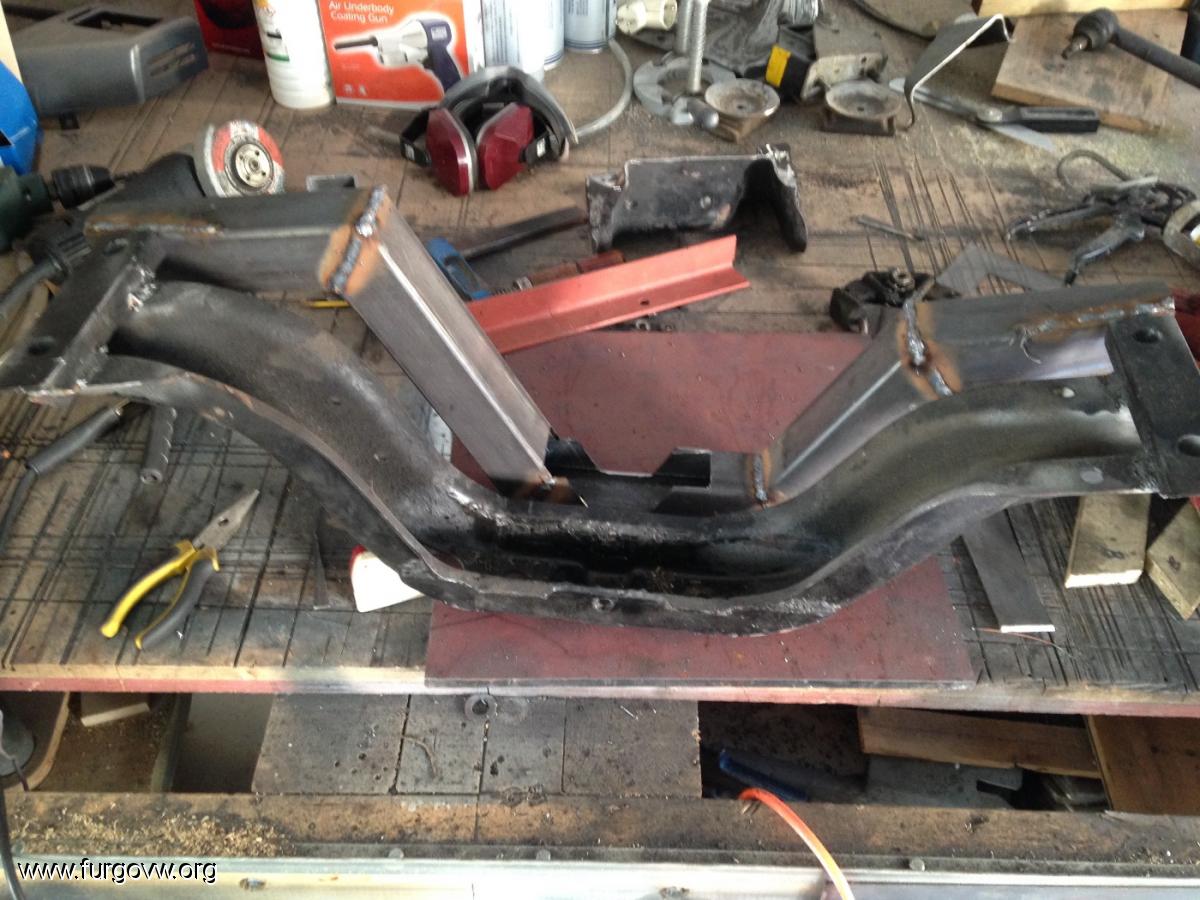

Por ultimo para rematar el finde, terminamos el soporte del cambio:
Que deja mucho mas espacio para la transmisión delantera.
Los soportes del motor están reforzados y pintados, a falta de un tensor entre ambos que haremos con el motor puesto.

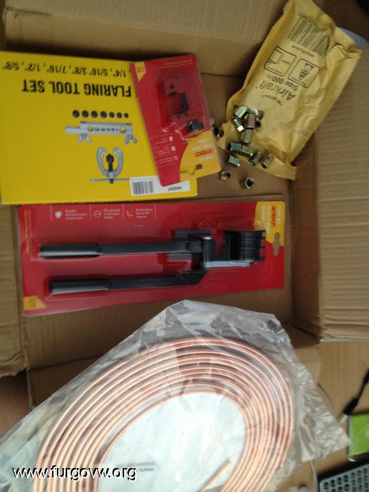

Ya nos ha llegado el kit para hacer tuberías de freno, para sustituir alguna que tiene mal aspecto y alargar las terminales que van a los ejes:

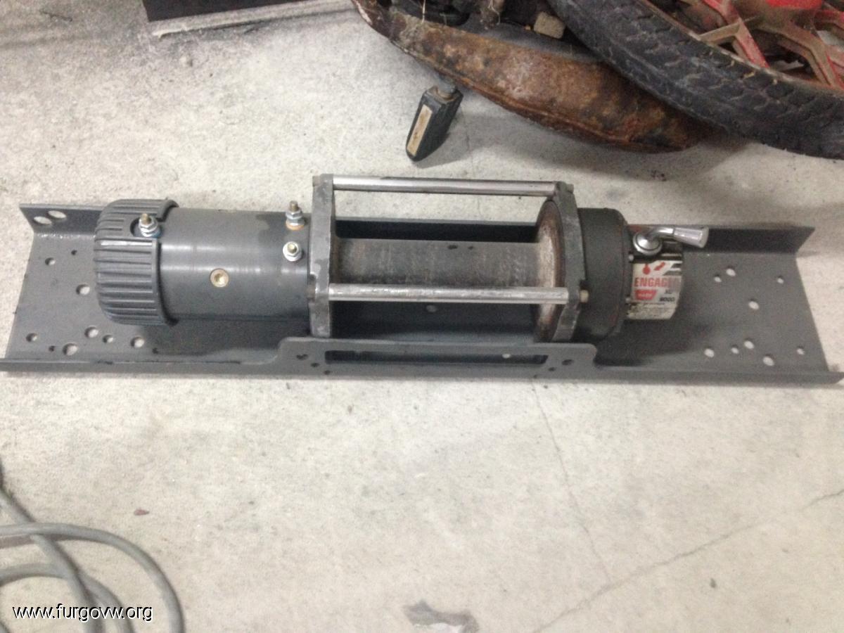

Toquemos madera para poder meter este finde el motor, fabricar el soporte del potenciometro del acelerador y empezar a pensar en radiadores, filtro de aire, vaso de expansión, filtro de aceite, cabrestante.... mucha cosa en un palmo de morro tengo que meter.  .loco2

Ensafer, me podrías dar enlace del kit para hacer tuberías freno y algo de info sobre su uso?
