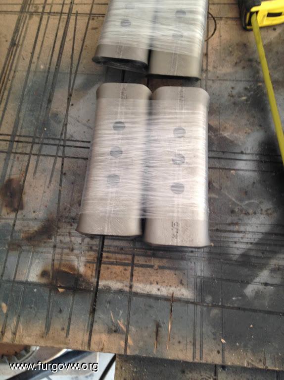

Llegan soportes delanteros de ballestas de chassis unlimited (EEUU):

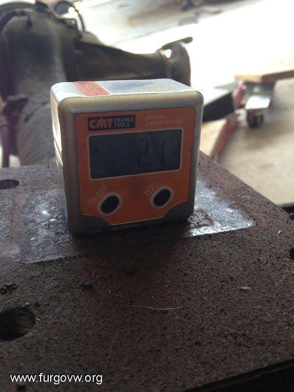

Así que sacamos el eje delantero que estaba "provisional", medimos ángulos:

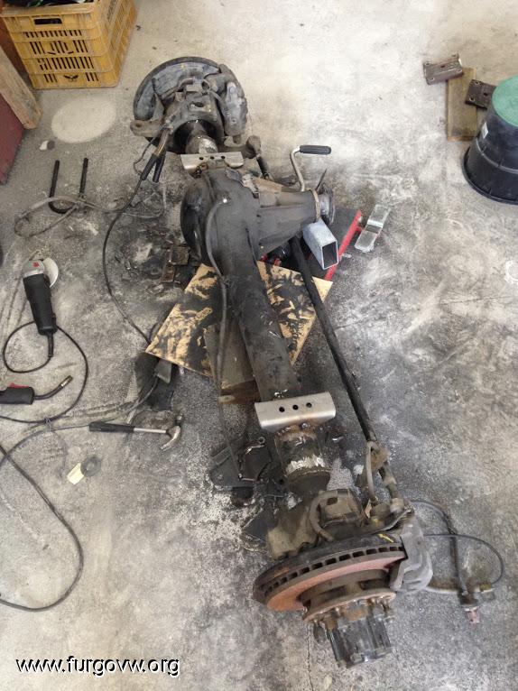

Y nos pasamos una mañana "pelando" el eje delantero de Nissan de todos los anclajes de muelles, tirantes, panhard..., y soldamos los de ballestas:

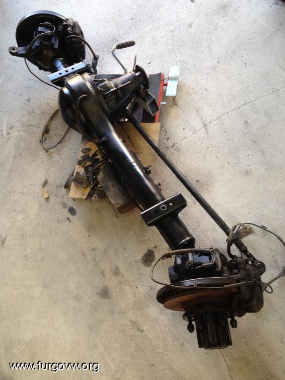

Una manita de negro mate para dejarlo aseado:

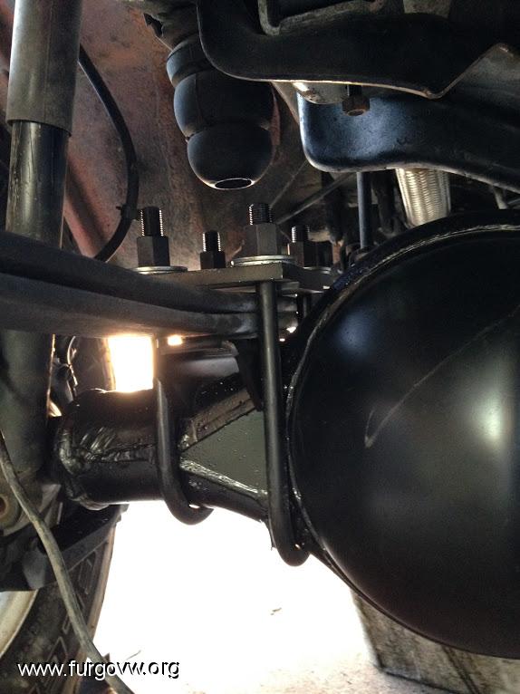

He tenido que desplazar el eje como medio cm hacia el lado del piloto, para dejar sitio al abarcan que va pegado al diferencial:

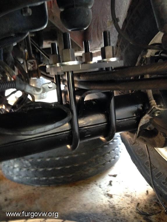

El soporte lado diferencial ha quedado unos mm más alto que el del otro lado, pero no daba para bajarlo más. En el lado piloto, suplementaremos con unas pletinas entre eje y ballestas si fuese necesario:

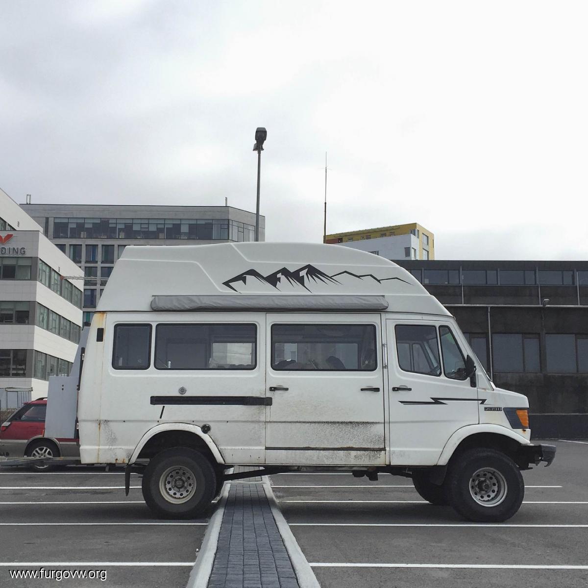

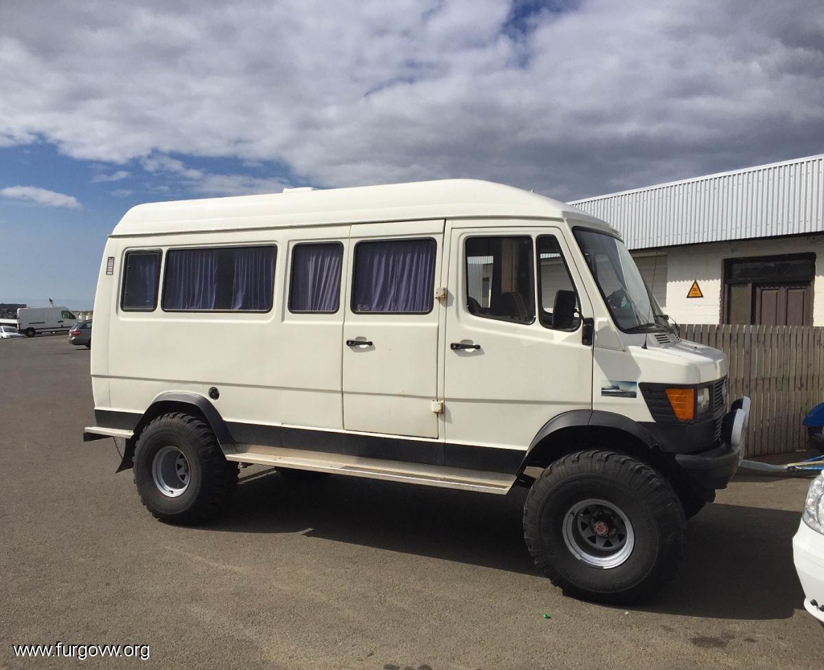

De regalo, un par de fotos gracias a la gente de Icelandcarculture (instagram), la de techo bajo y ruedones está a la venta, en Islandia:
Esta última parece que lleva ejes y transfer de Ford, pero no se (de momento) nada más.

Le has soldado un refuerzo abajo donde engancha el abarcon para que asiente mas plano? al menos en la foto se ve justo justo...

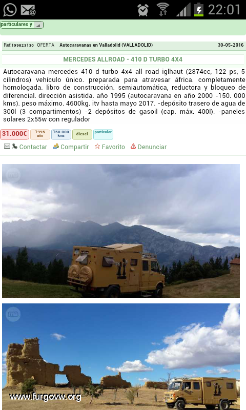

Has visto esta en mil anuncios, turbo y 4x4?, asi es? ???
aguassus
ensafer
Cita de: manolo4x4 en Mayo 31, 2016, 22:56:33 pm
Le he llamado esta mañana, parece que es una 410 con turbo añadido, según el un kit de Mercedes , imagino que será realmente como los kits que hacía aquí Turmesa para vehículos atmosféricos.
Lo que sí que es es una Iglhaut original, automática, y la célula parece de mucha calidad. Probablemente con algo de adelgazamiento se pueda dejar en 3.500 kilos.  Si no estuviese tan empastrado, me parece superinteresante...
