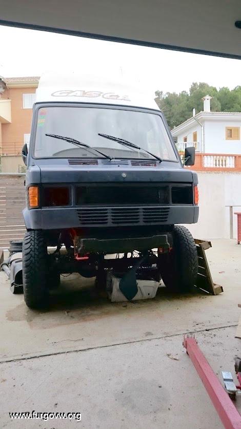

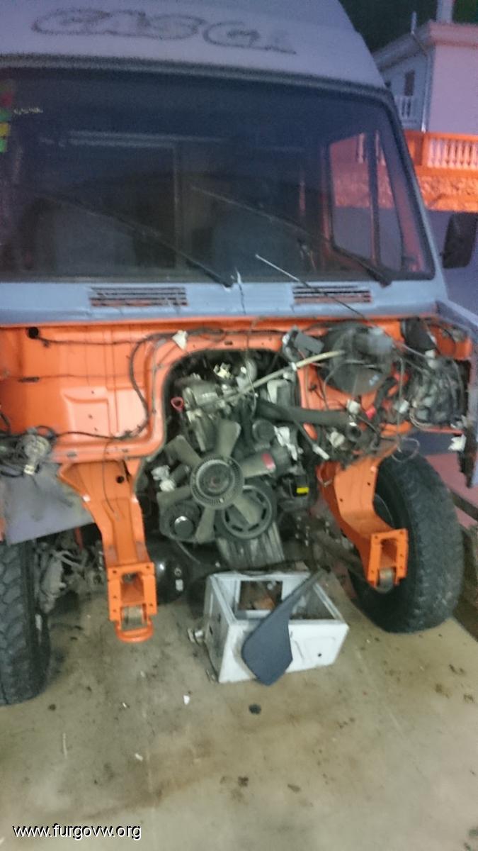

Al final este finde se han alineado los astros y he podido dedicarle algo de tiempo a la furgo, que sigue en el patio:
queda MUCHO por hacer, pero ver el motor dentro es toda una alegría.

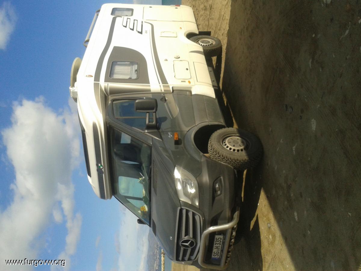

ensafer, mola esta mb 4x4, eh? la ví ayer y me acordé de tí jeje...La llevaban  una pareja de viejitos Alemanes.

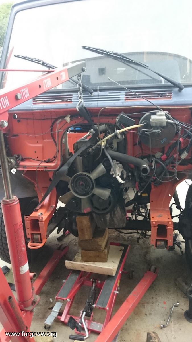

Esta mañana he podido arañar un par de horitas.
No queda mal la cosa, con el motor ya montado y descansando en el eje delantero
El radiador de Sprinter no entra ni de coña, pero el radiador de la 307 sí que entra (y me cabe el intercooler de sprinter delante), y PARECE que el radiador es el mismo que las 310.
