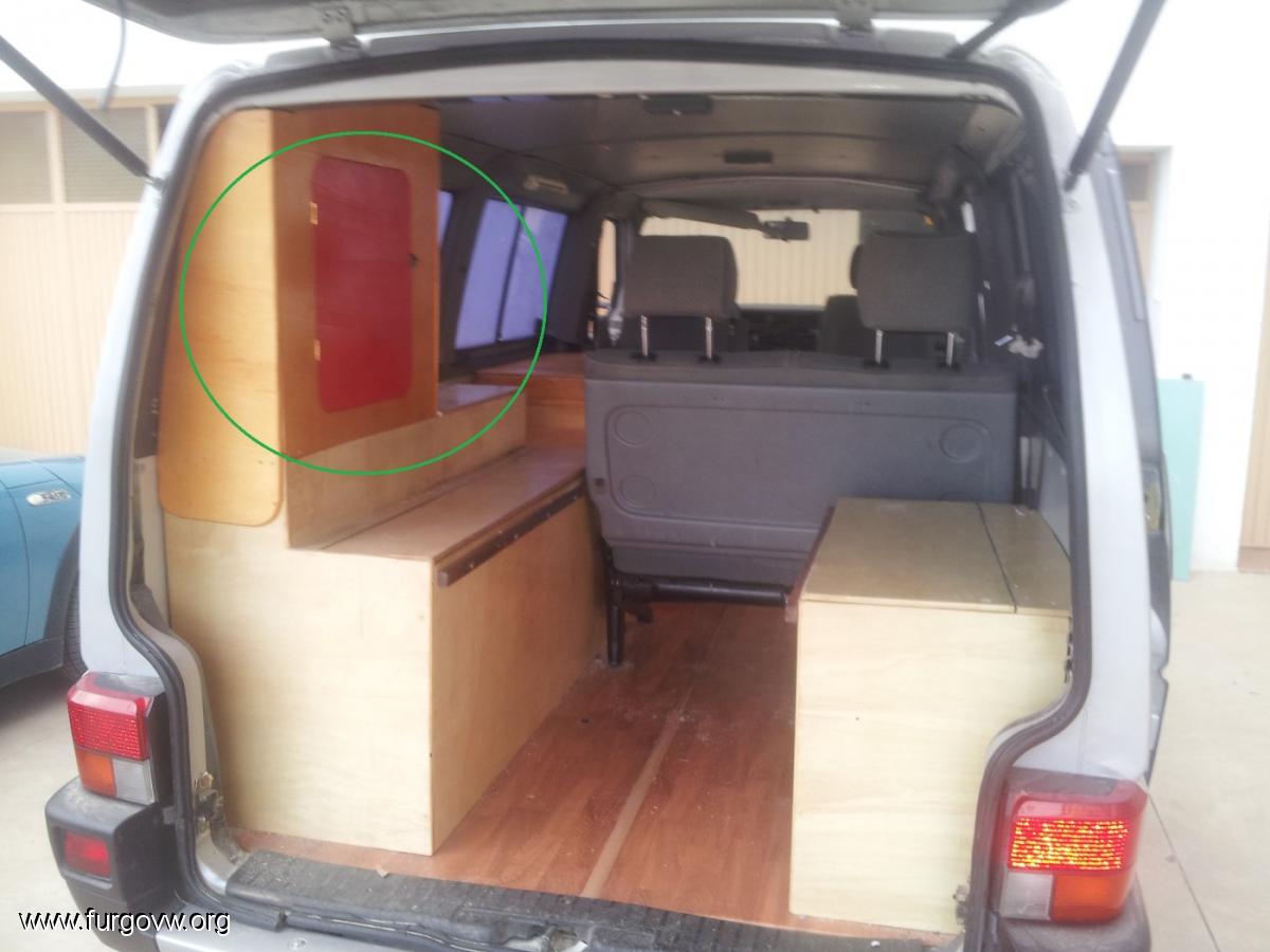

Hola, a mi me paso lo mismo que a ti, me dijeron que ser 2 arcones traseros mas bajos que el asiento sin contar el reposacabezas, no necesitaba homologacion
Pues como quería homologar como vivienda hice un mueble hasta arriba
así quedó se puede ver el cambio de barniz

Entiendo que al ser alto es más cantoso visualmente e se evidencia una mayor intención de "instalación", y que como pasa el respaldo no puedes argumentar que no llevas el separador parcial encima de la linea de asientos, por eso te dicen que tienes que homologar para "eximirte" de llevar separador.
Otra cosa es cual es el requerimiento si no "homologas" ya que la solución del separador parcial es viable en tu vehículo tiene los asientos preparados para tal cometido, cosa que nadie te va a discutir porque dudo que la GV tenga capacidad de contrastar si tu solución es viable en tu vehículo o no. En la T4 no hay otra solución que no sea el separador total.
