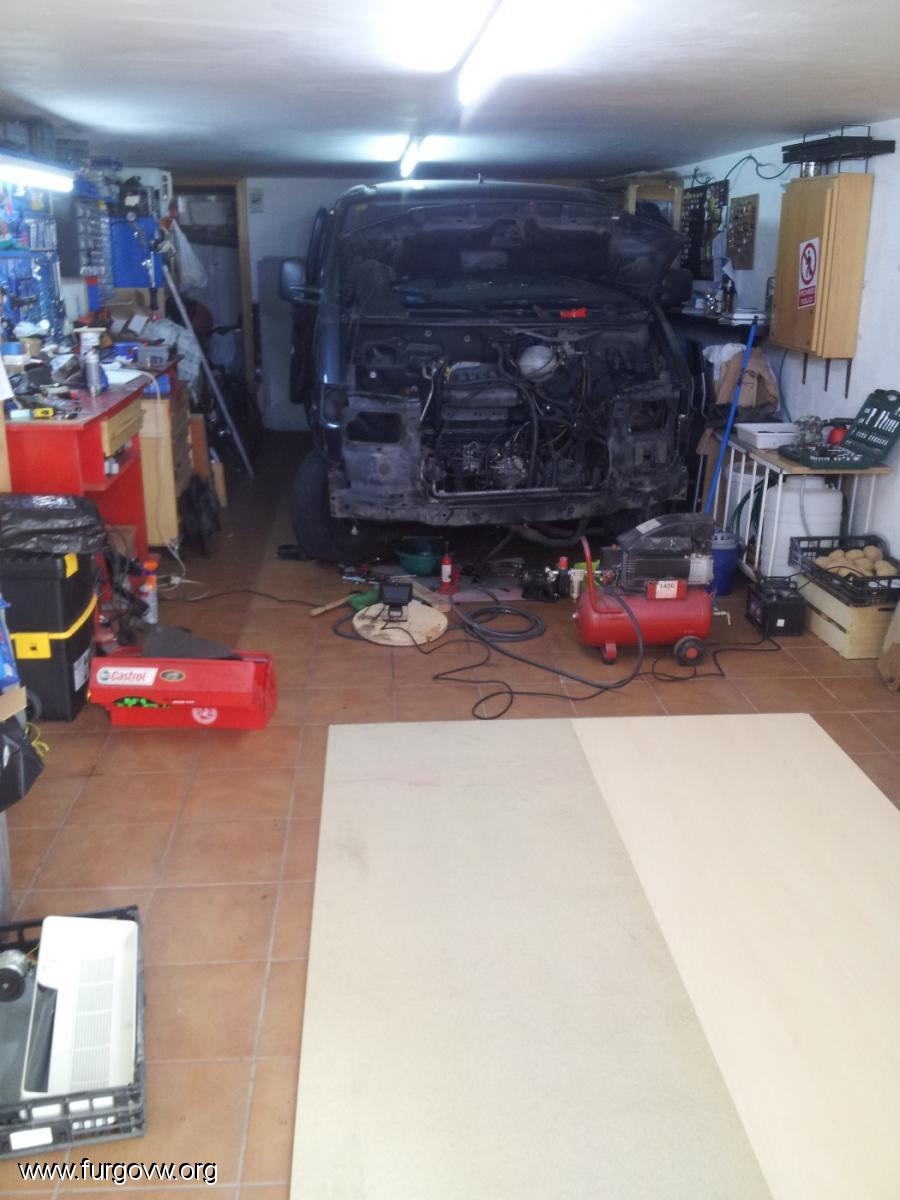

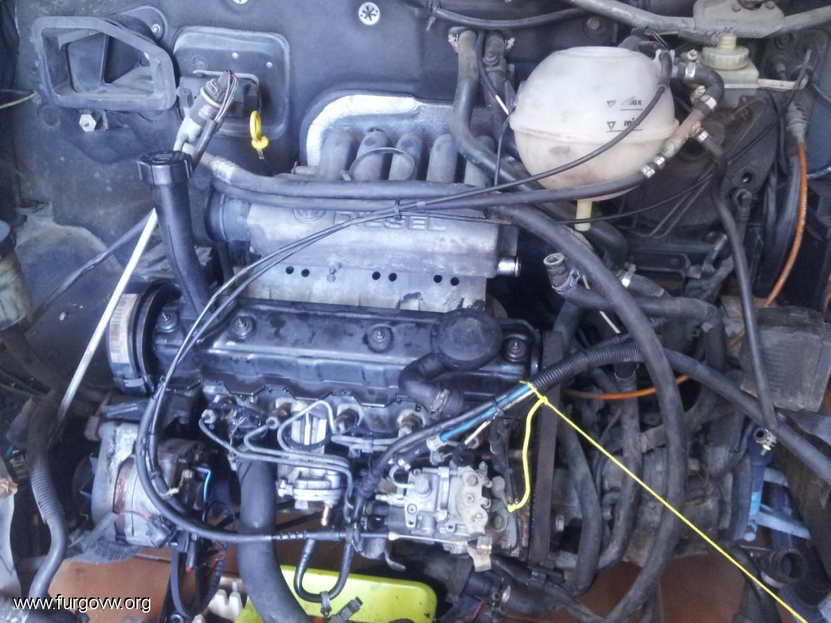

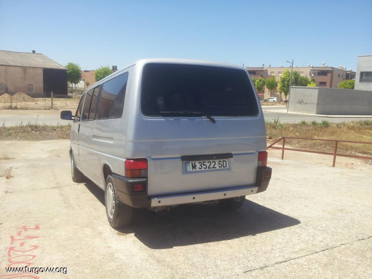

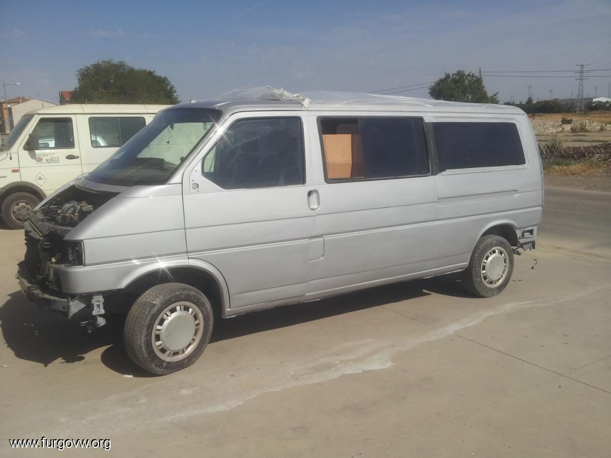

Os presento a mi Vw Caravelle 2.4D del 95, la compré en septiembre, y la he estado arreglando en mis ratos libres, tanto de chapa como en mecánica ya venia algo camperizada pero prefiero hacerlo a mi gusto y empezar de 0.
Esta es antes de empezar a meterle mano.

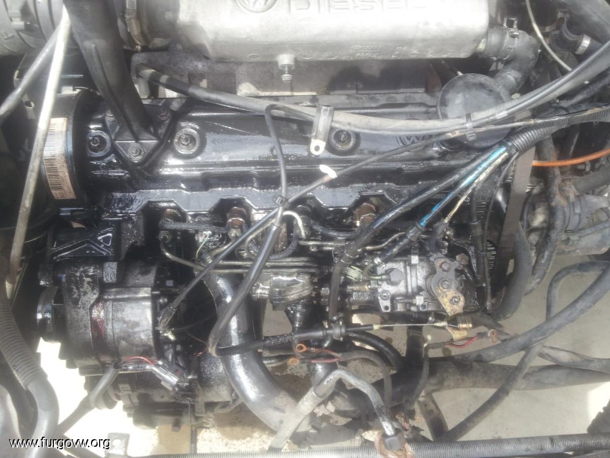

Aqui arreglando las fugas de aceite, cambiar la correa de distribución, limpiar un poco el vano motor y preparando el nuevo suelo.

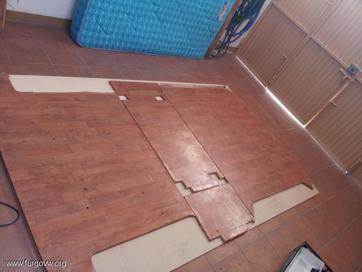

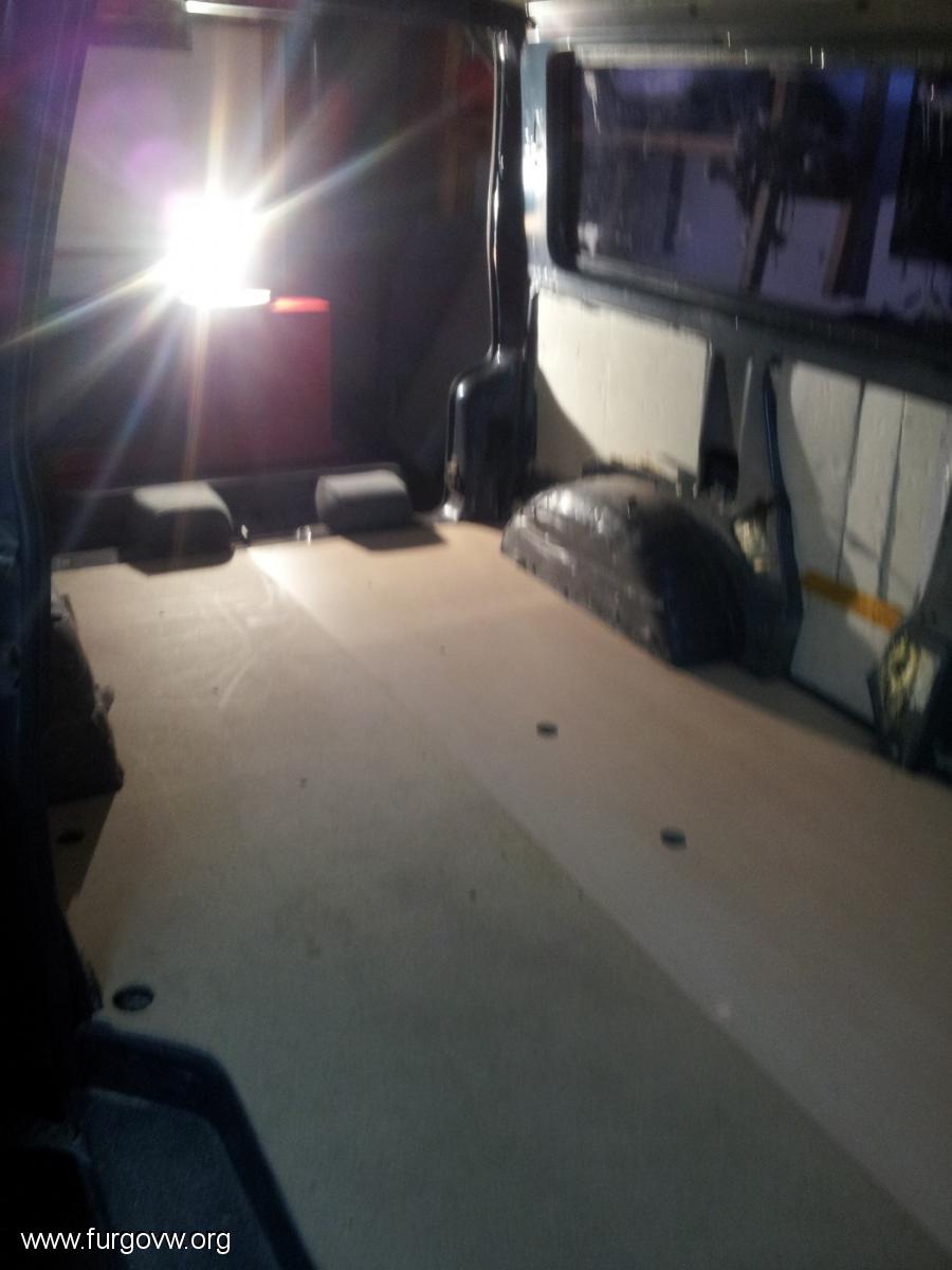

El suelo que llevaba cuando la compré era de 4 piezas y me recordaba un puzzle, así que le hice un nuevo de 2 piezas,
el suelo una vez montado, como veis el anterior dueño ya la habia aislado.

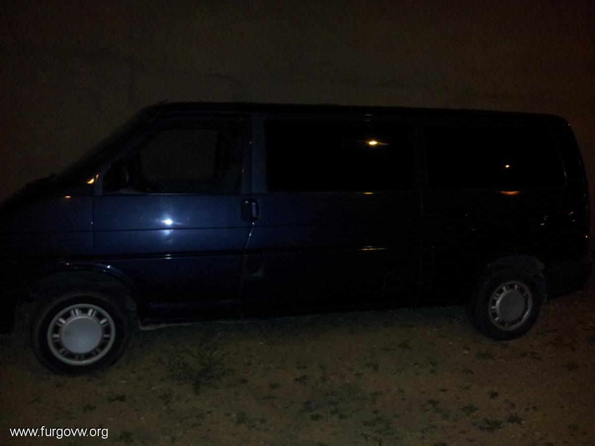

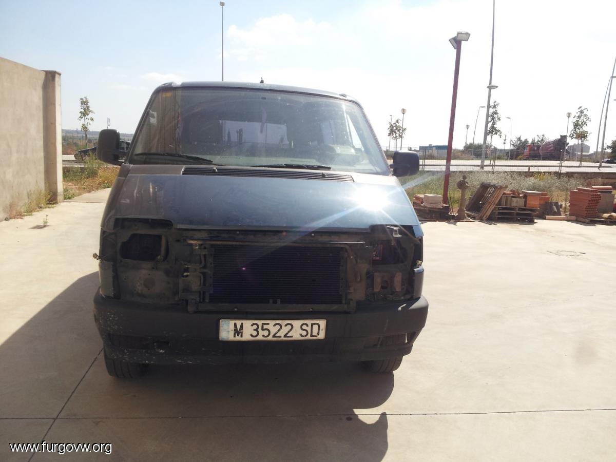

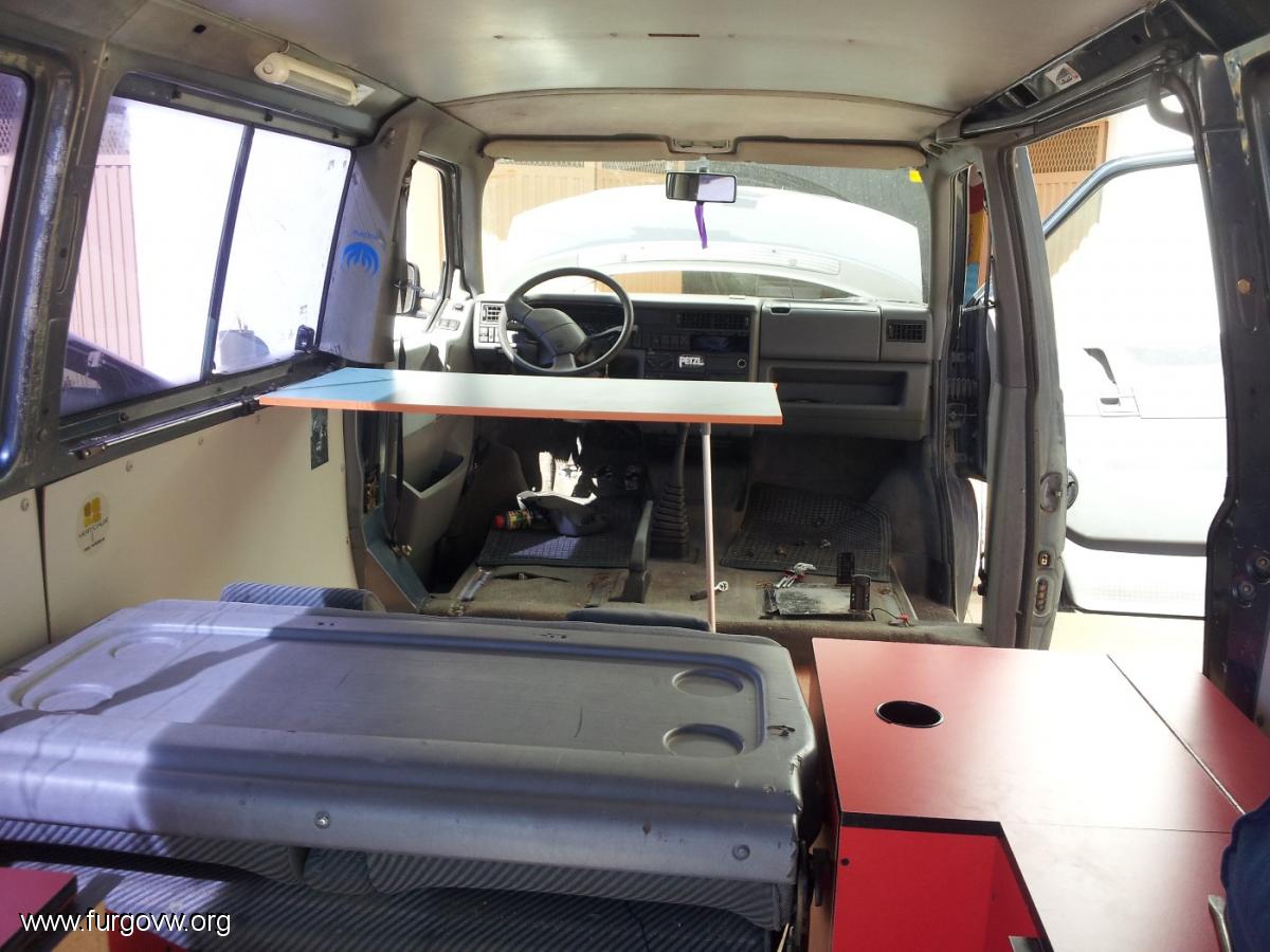

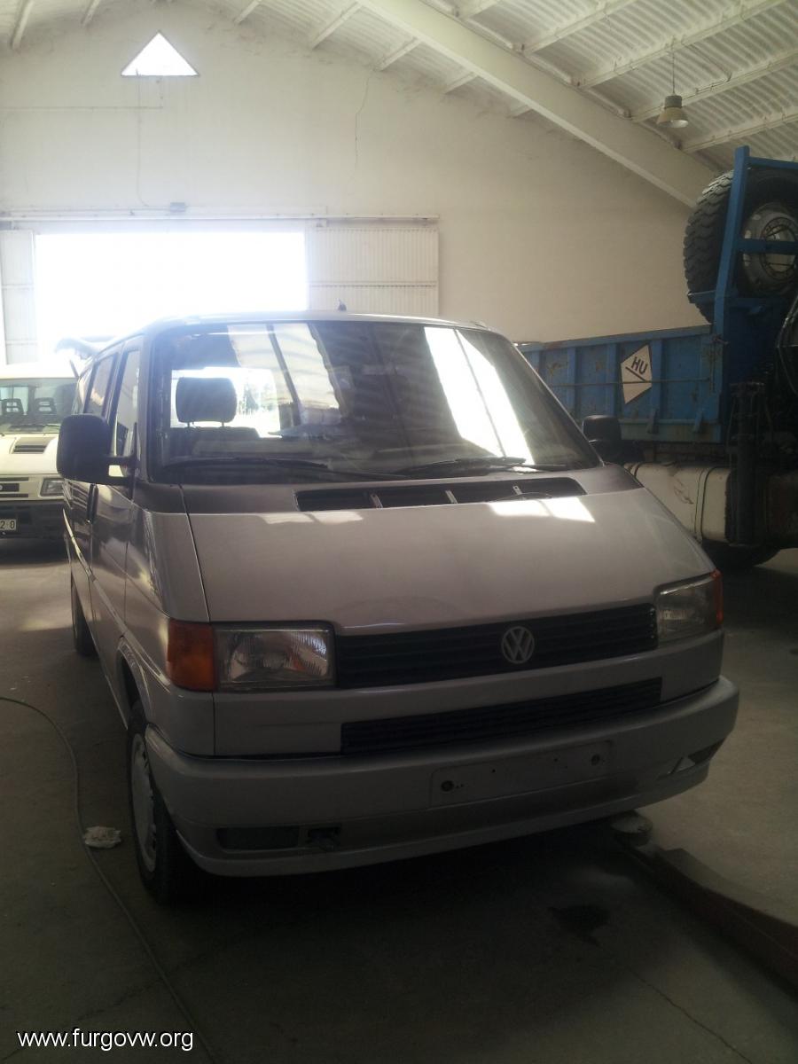

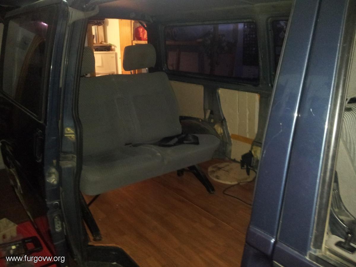

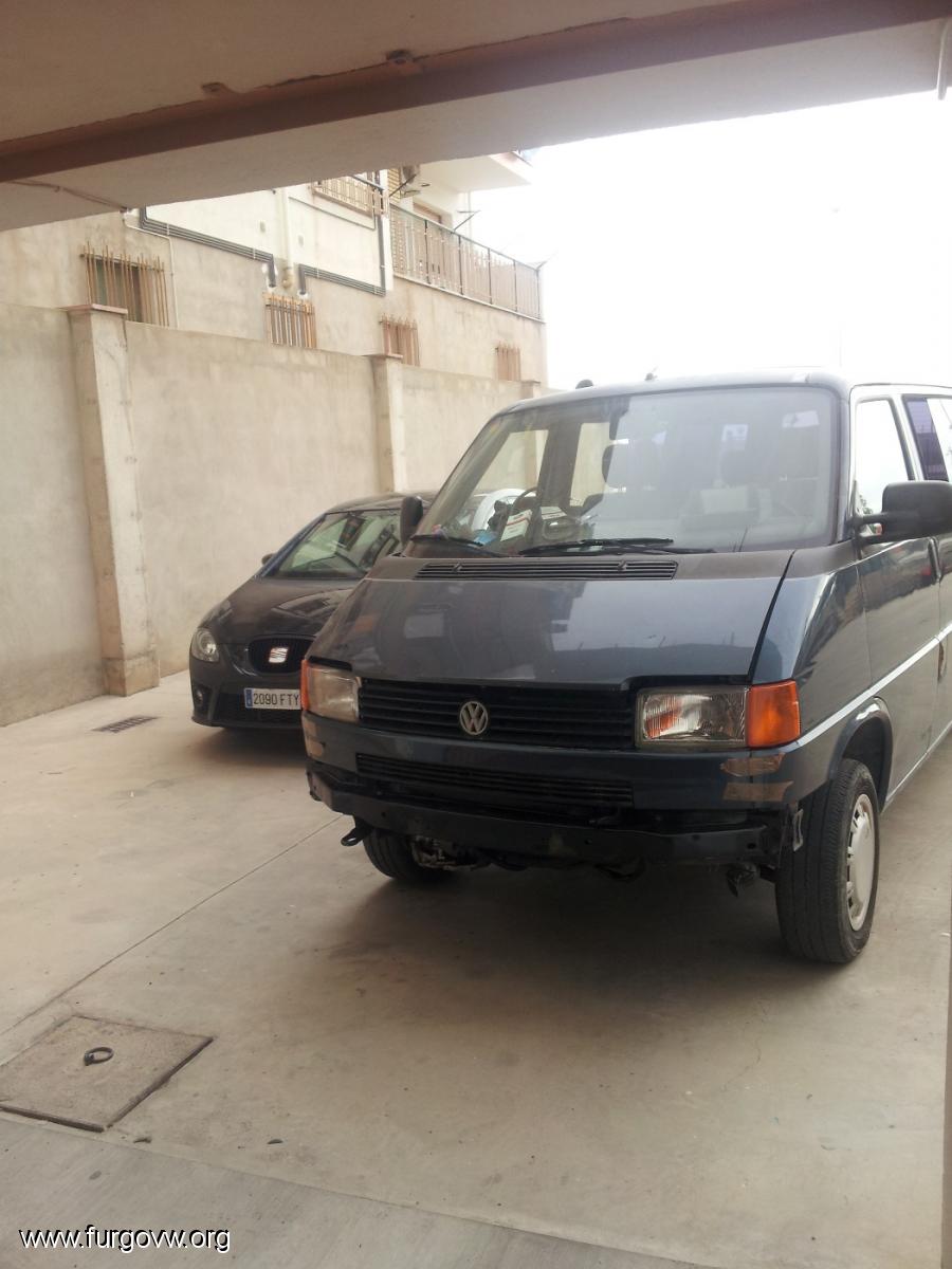

Esto es el día que la fui a buscar

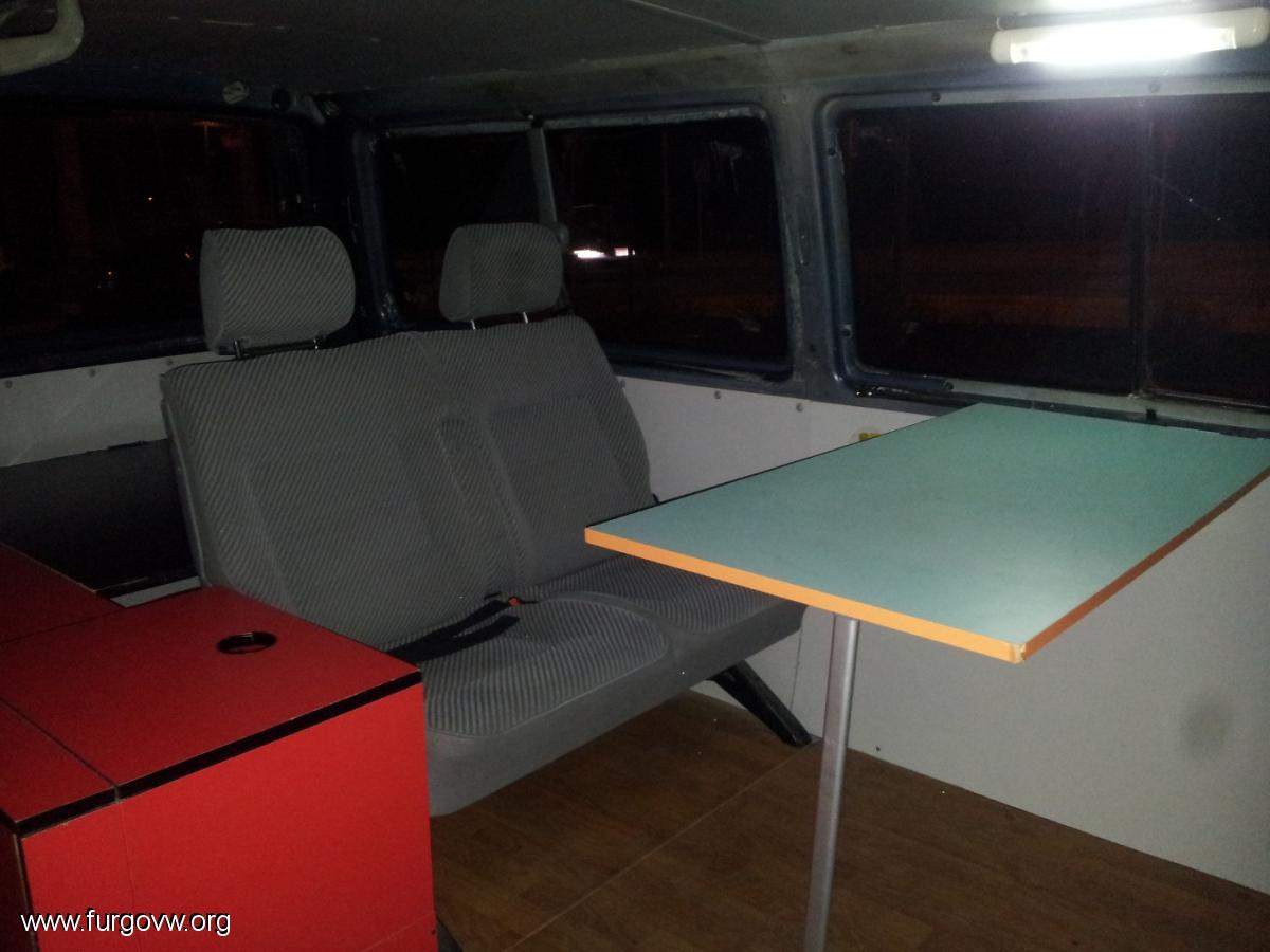

y así era por dentro:

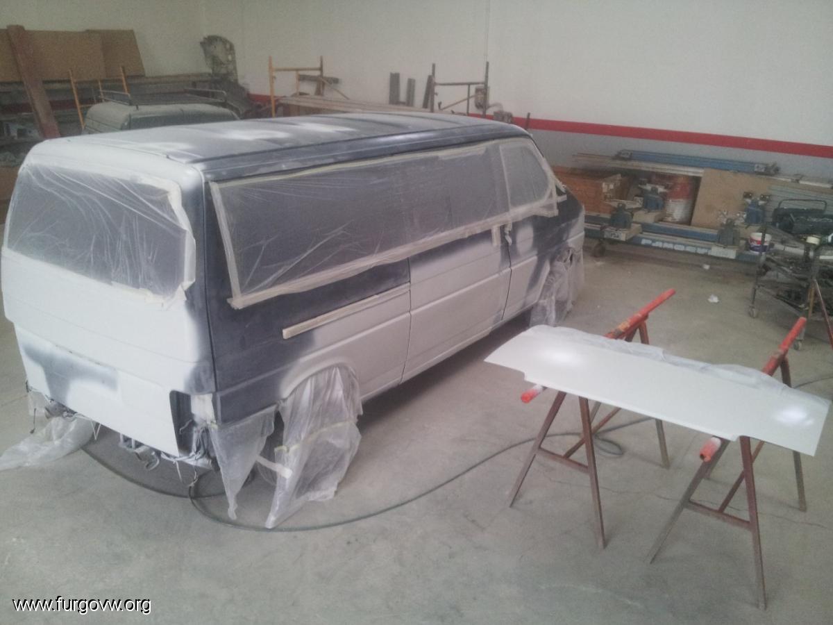

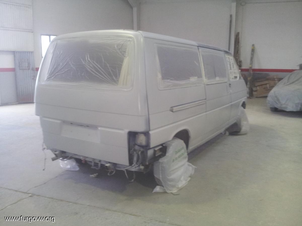

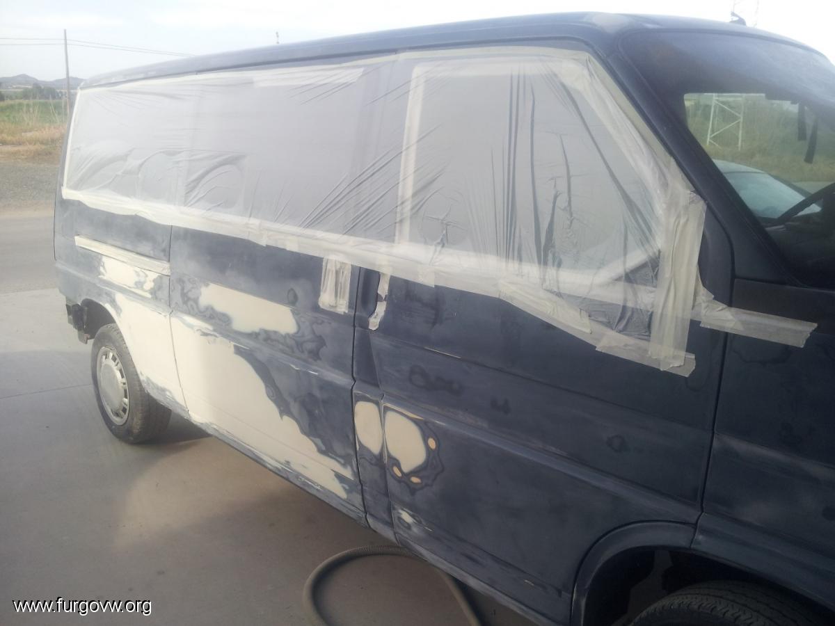

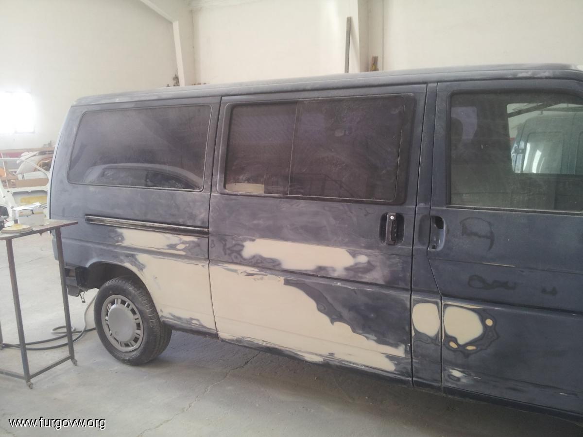

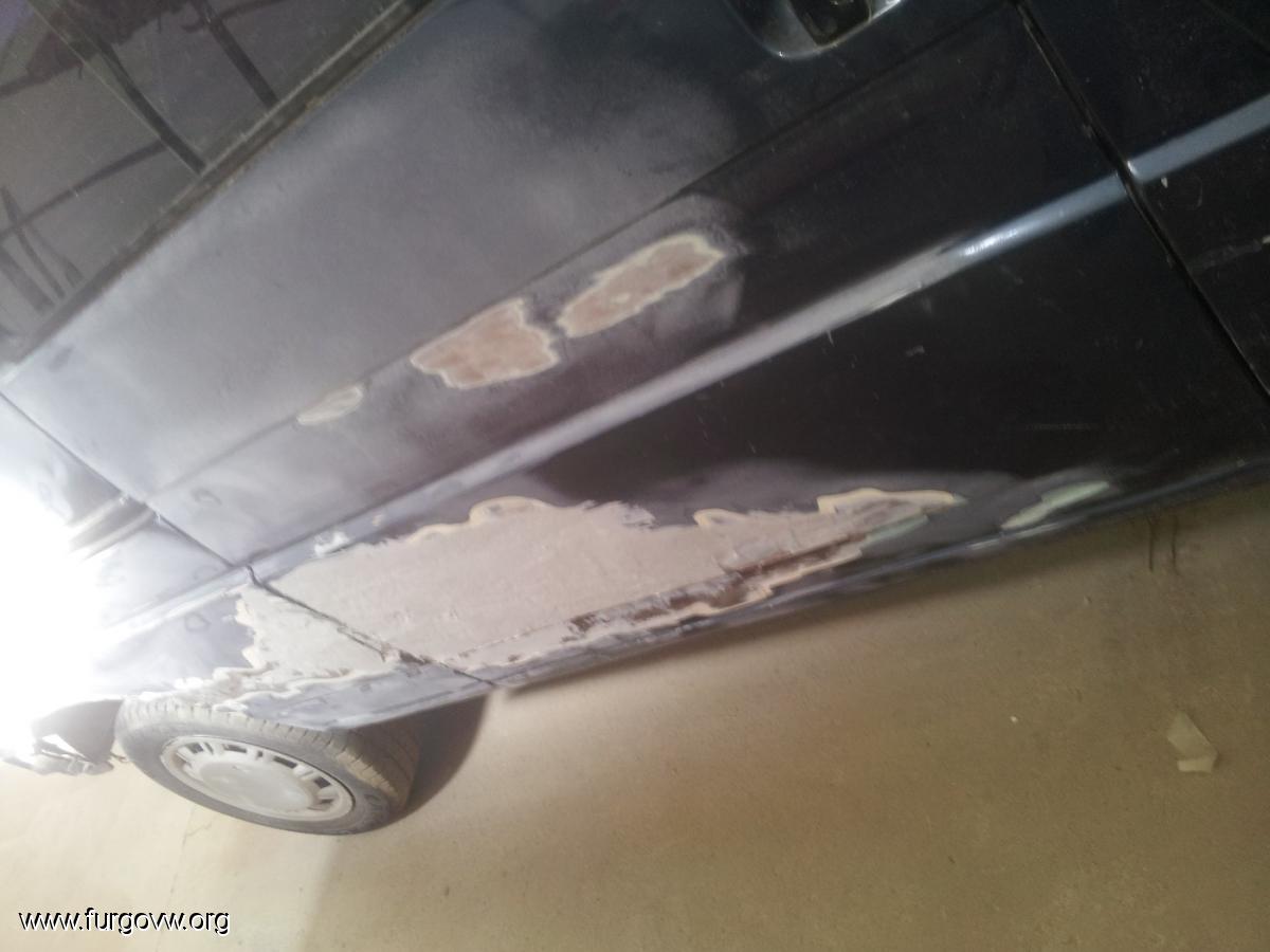

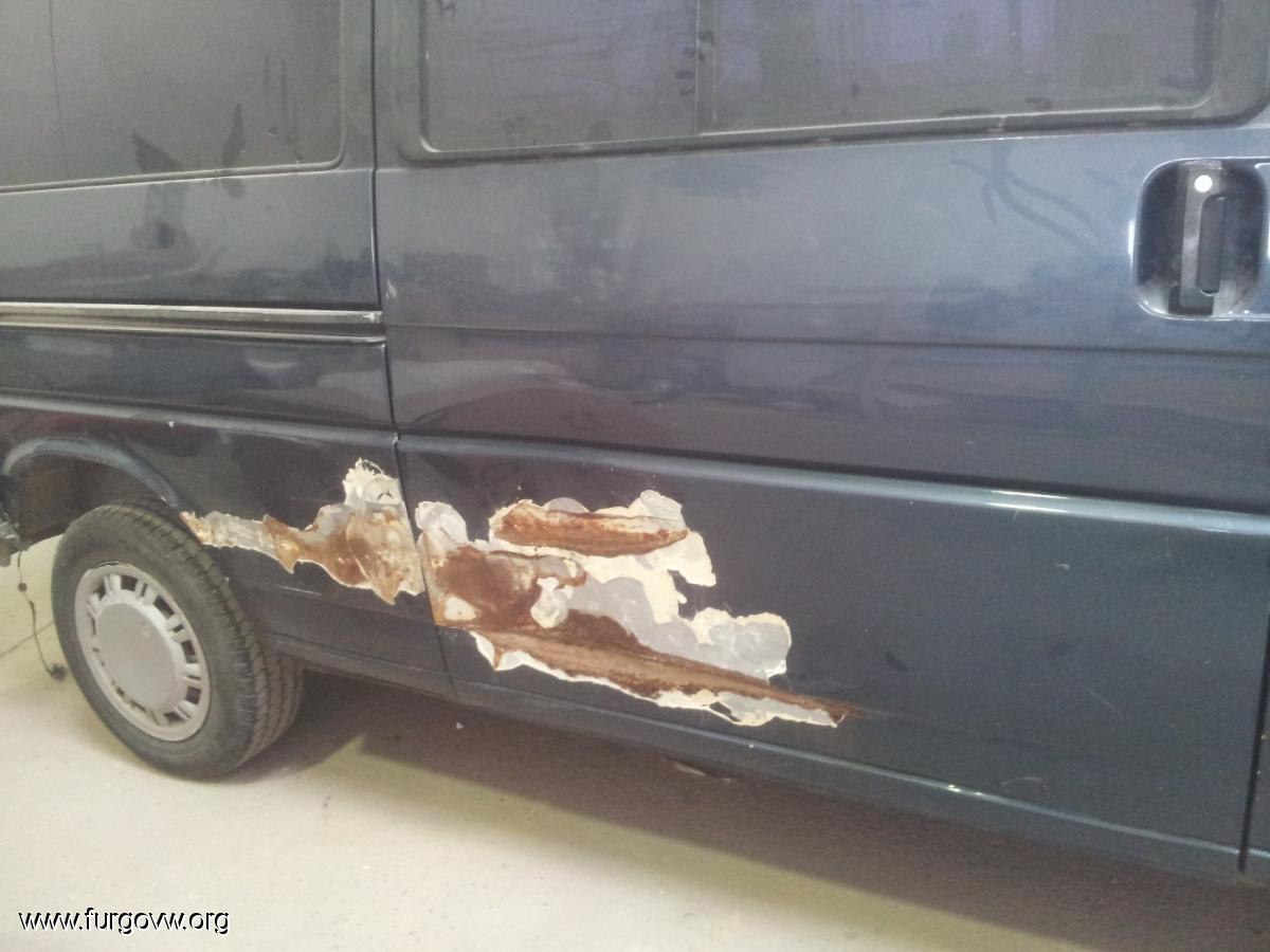

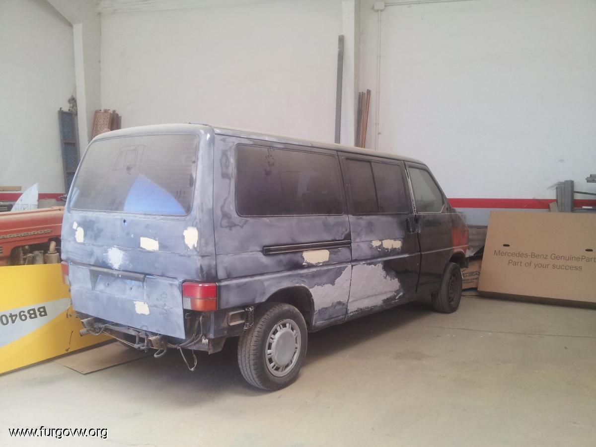

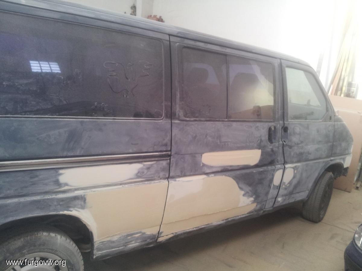

¿Doctor es grave?

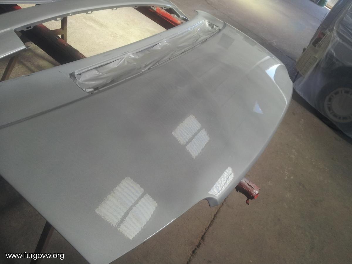

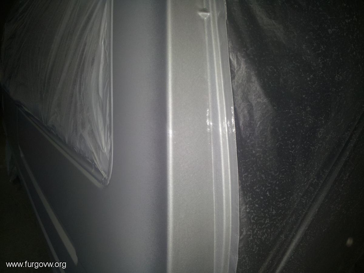

Primero fibra de vidrio, para rellenar y que es mas fuerte que la masilla final

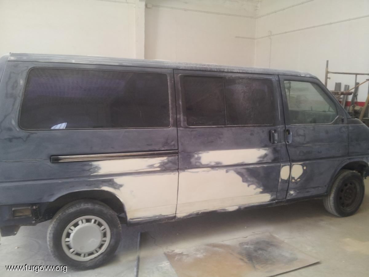

Después masilla de acabado, hasta que termine con las lineas la carrocería
Una vez este toda lijada y lo mas uniforme posible , cemento a pistola para tapar el poro y que queden las "menos aguas" posibles

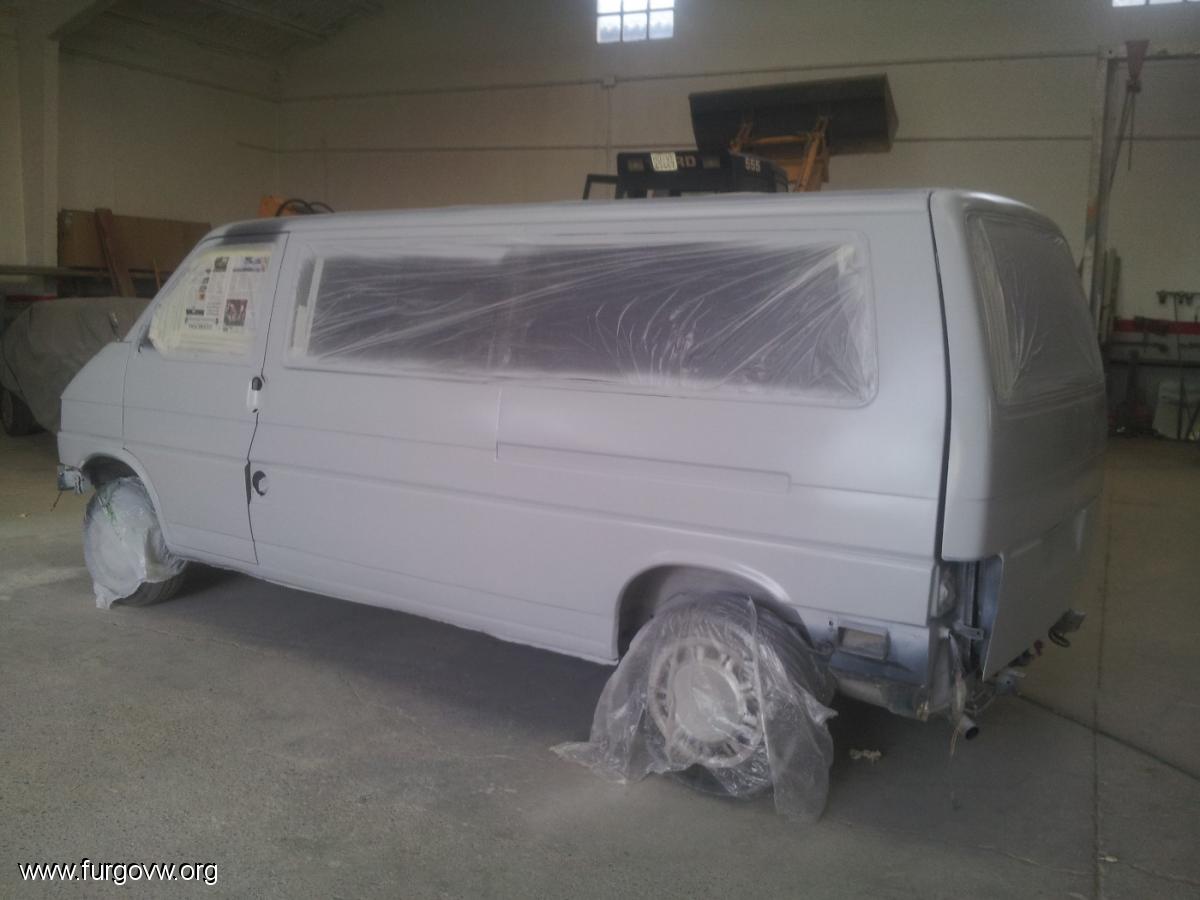

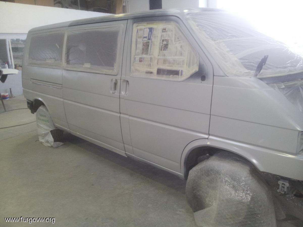

Después de unos días y que el cemento estubiera seco, aparejo para que agarre la pintura mejor
Primeras pruebas de color

landaben
muy bueno y mucho animo, lo que no entiendo es lo de el anterior dueño, quito los interiores de la caravelle para poner esas maderas blancas??
un poco duro ver ese interior de caravelle asi....
plastidecor
Cita de: landaben en Junio 22, 2014, 13:03:11 pm
yo tampoco.... me dijo que era muy guarro cocinar con los paneles, se los pedí... pero los había tirado  :'( :'(

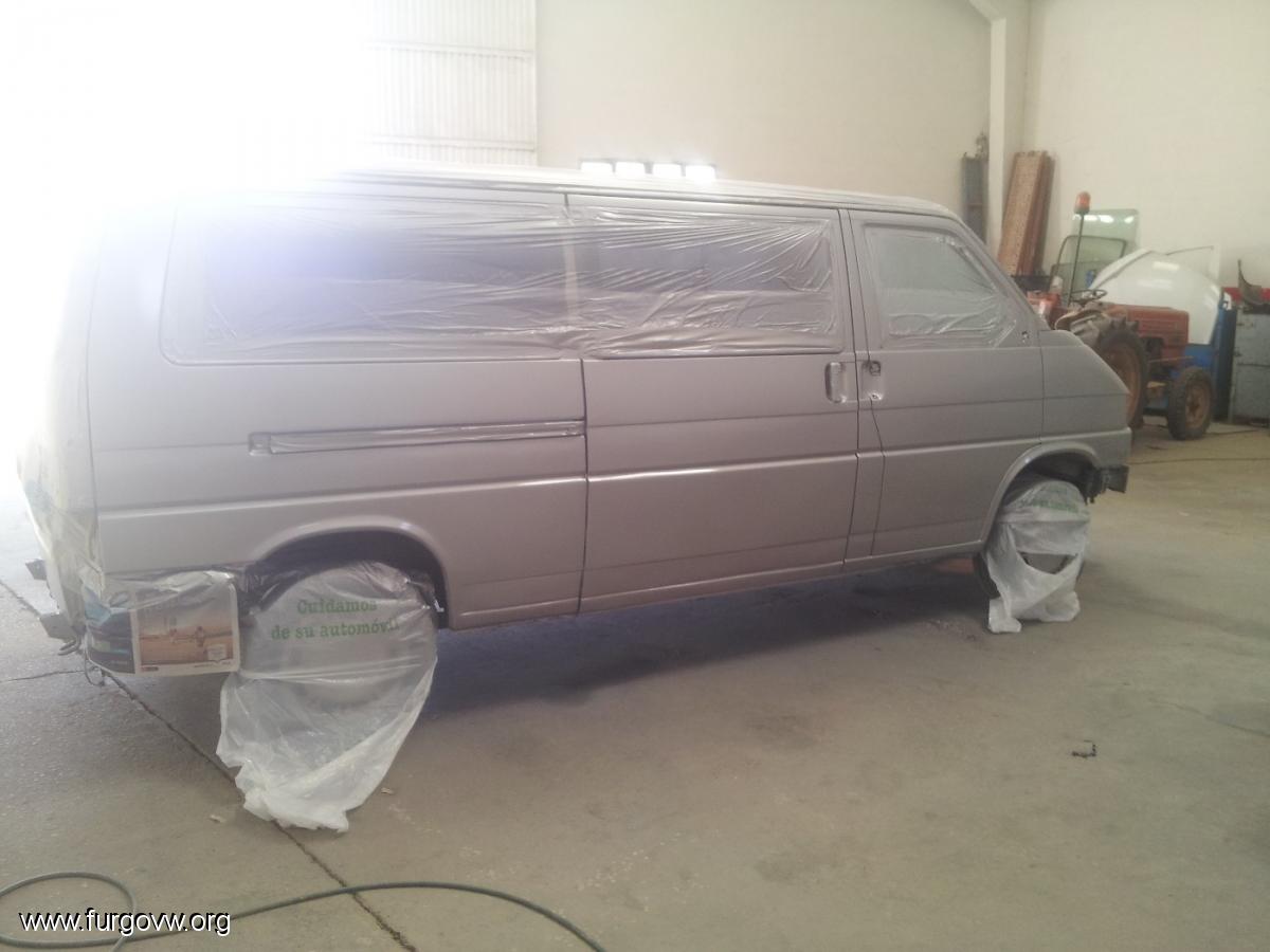

Junio 23, 2014, 14:49:49 pm #7 Ultima modificación: Enero 06, 2015, 01:48:01 am por plastidecor

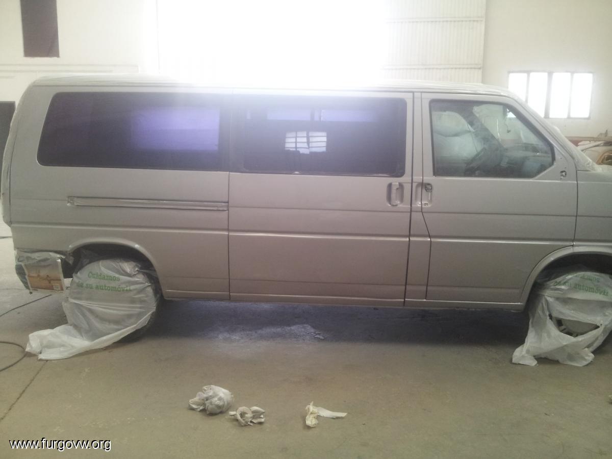

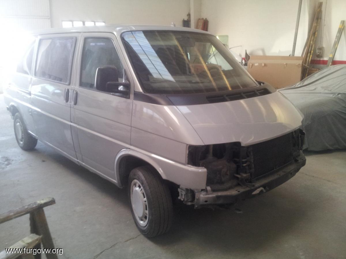

Porton de maletero pintado
Capó y frente pintado
Laterales
Al sol para ver como brilla

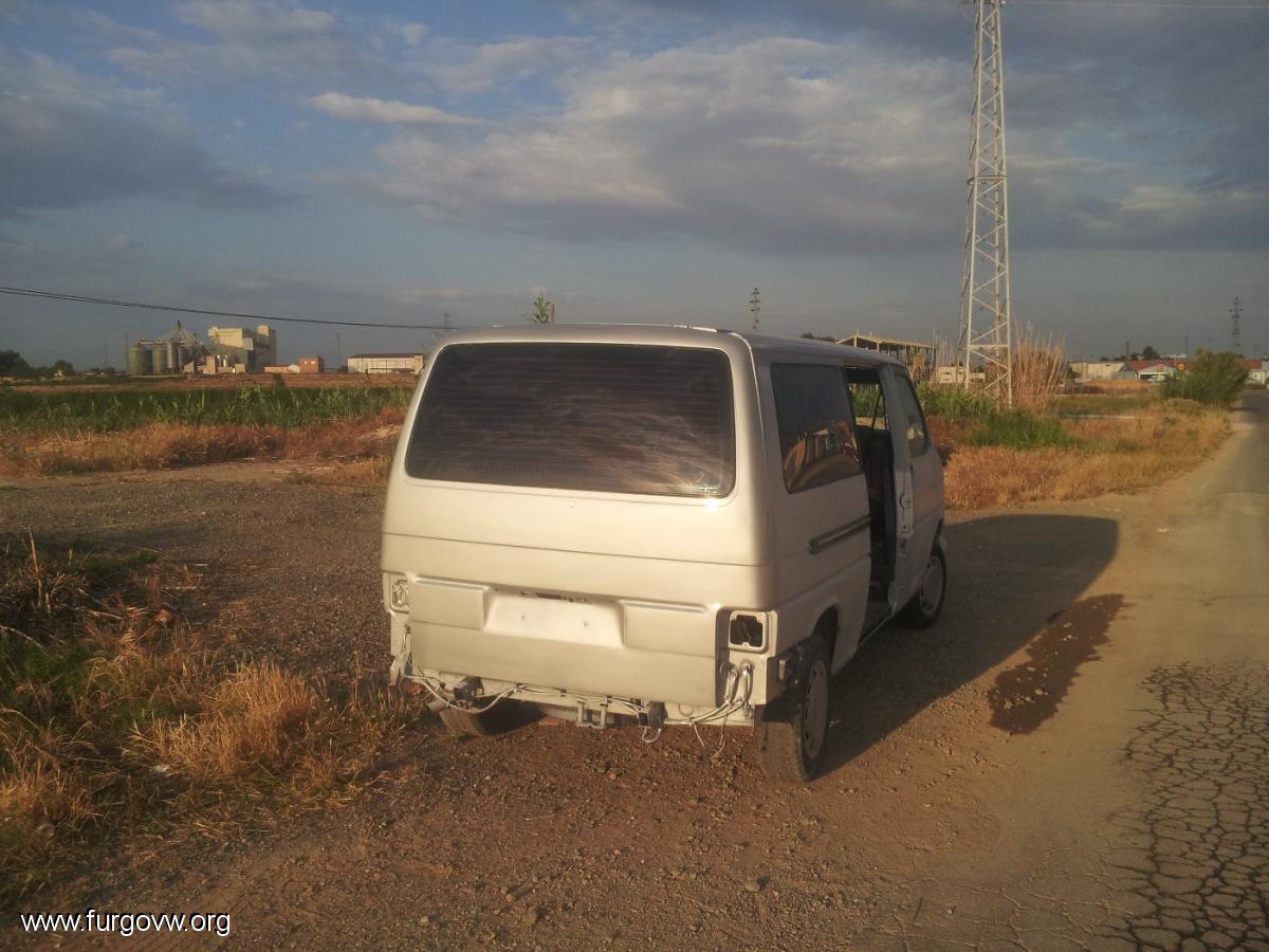

Ya se va montando!
Enviado desde mi GT-I9100 mediante Tapatalk

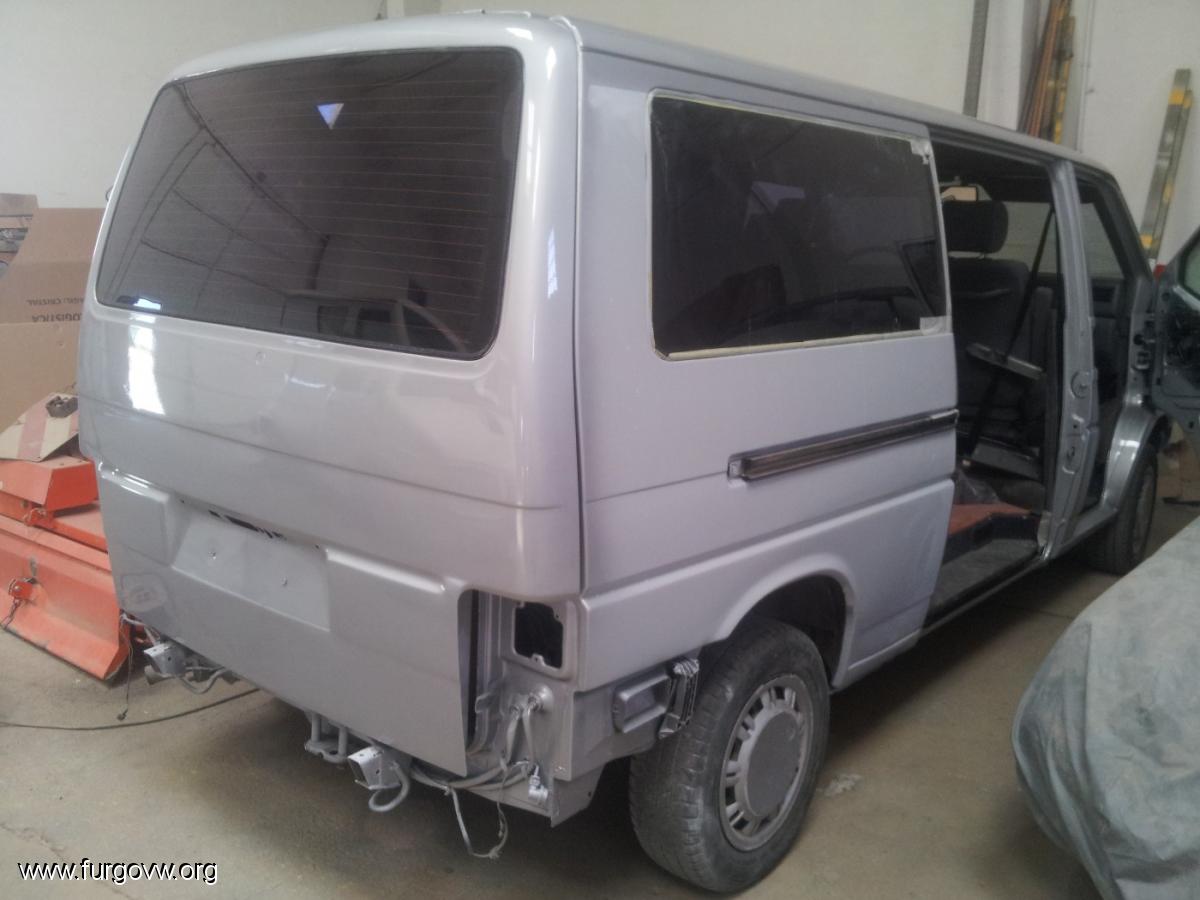

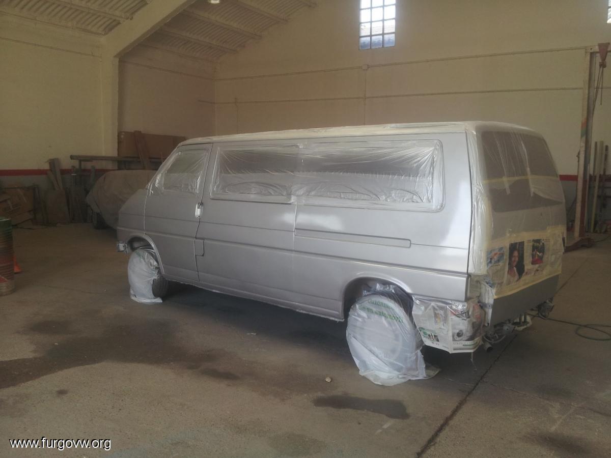

Junio 29, 2014, 13:59:05 pm #13 Ultima modificación: Enero 07, 2015, 01:22:45 am por plastidecor

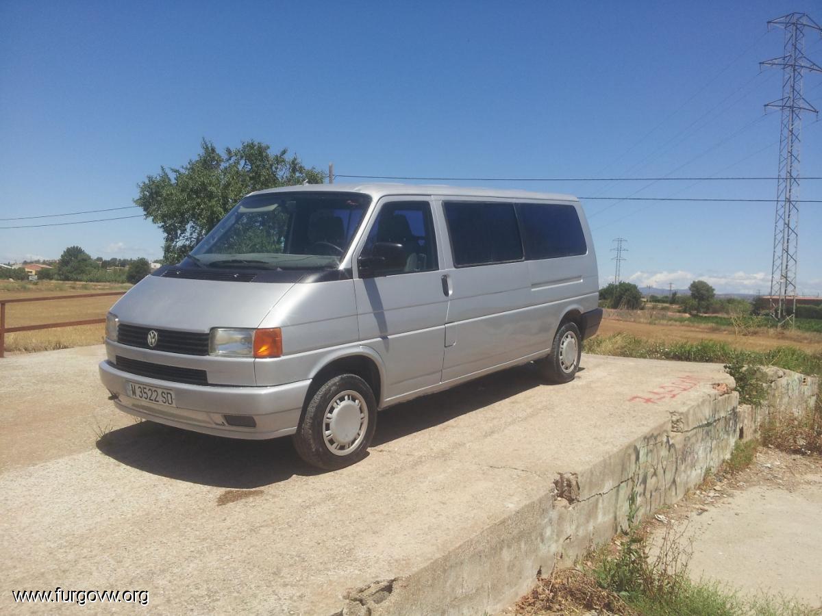

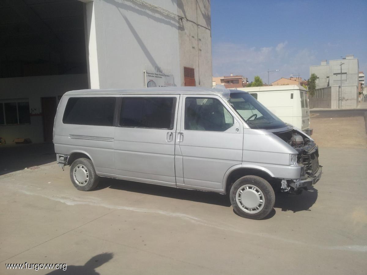

Ya esta del todo pintada!!!

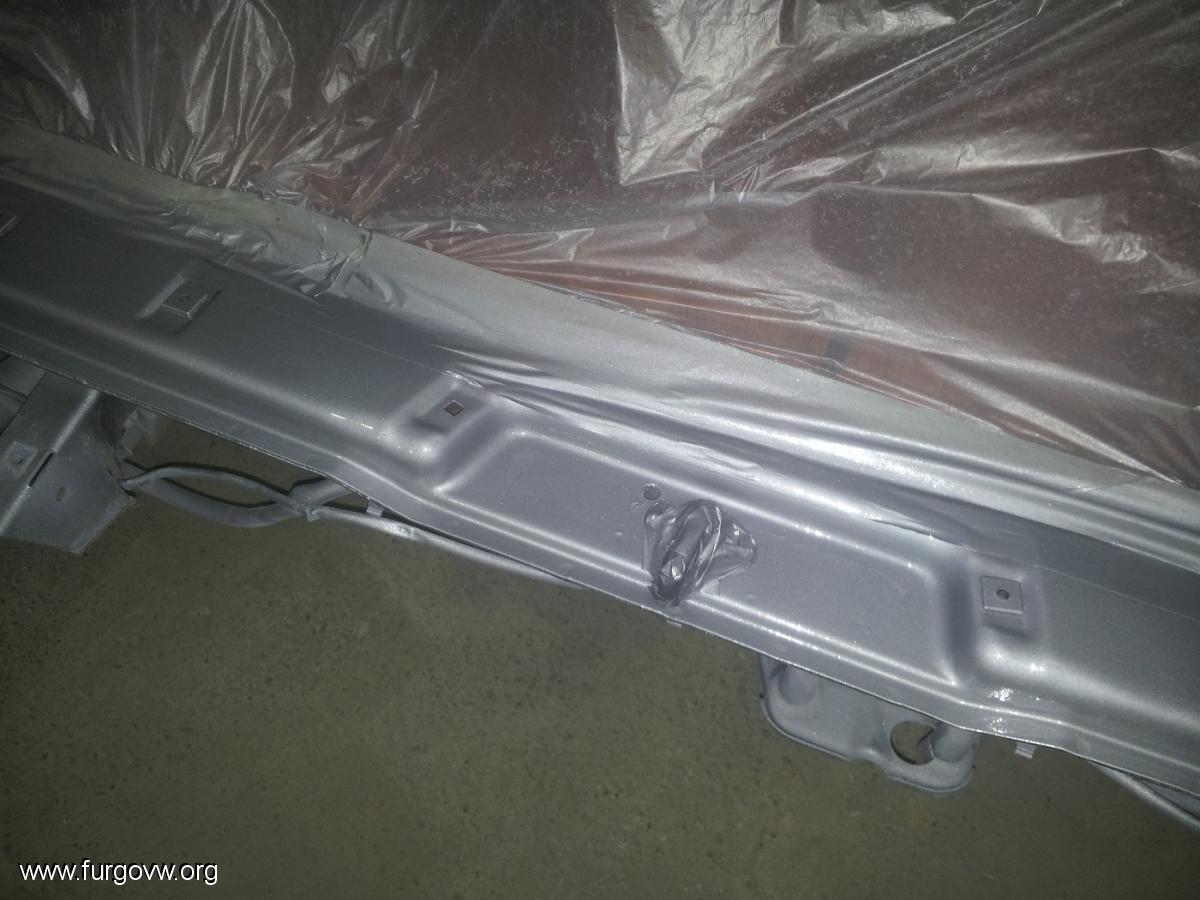

Se ha pintado de negro los detalles del capó los pilares de entre cristales

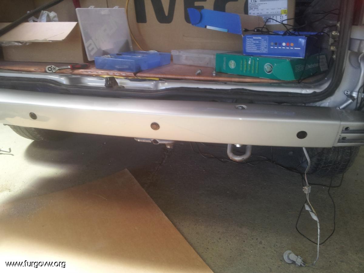

Antes de montar el paragolpes trasero, instalación de sensores de parking
