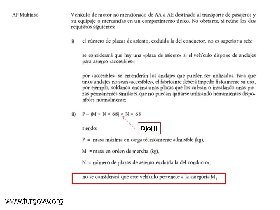

Esta foto es lo que en teoría indica lo que nosotros entendemos por "Mixto" . (el resto aparece en el anexo II, lo leéis)
AF multioso pertenece a un vehículo dentro de la categoría M1. Y se refiere a esto:
Si tu vehículo no entra dentro de lo que pone ahí entonces no es un AF multiuso, lo más seguro es que sea otro tipo.
Peeeeeeerooooooooo:
Si cambias por ejemplo la fórmula esa que está señalada, abajo te dice que ya no es M1.
El problema gordo es que si no es M1  ¿entonces que es?  >>>>>> respuesta :   NADA  . Esto significa que por mucho que le deis vueltas los vehículos no estan homologados porque no pertenecen a nada que esté minimamente estudiado.

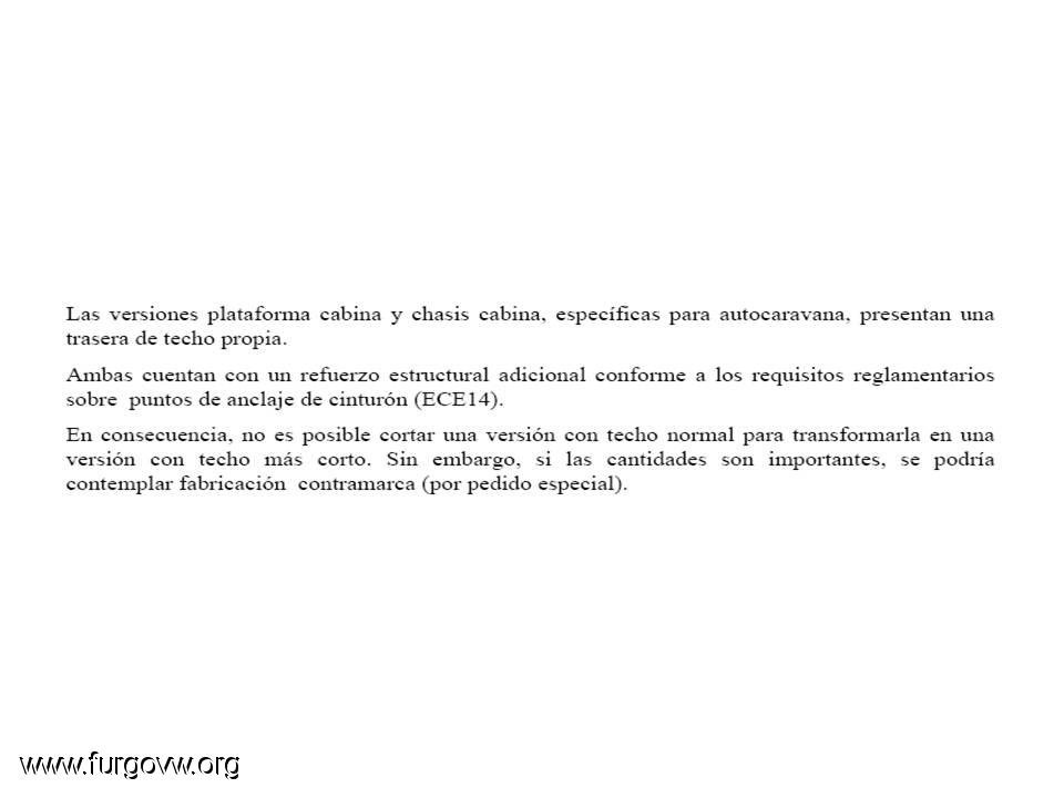

Los fabricantes dan un manual a los carroceros donde les indican como es el vehículo. De tal forma que los trabajos que hagan en él se hagan en condiciones.
Como podéis observar, ya indican que si se quiere trabajar y hacer una autocaravana te fabrican lo que haga falta, solo hay que pedir, y ellos te hacen. O sea, no hay problema.
El problema está en que no se lo dan a todos, solo se lo dan a quien trabaja bien, nadie quiere ser amigo, por lo menos de forma visible de alguién que trabaja mal.
Si alguién tiene una autocaravana con un chasis que no es autocaravana, entonces está mal.
Si cumple con los dos requisitos no sería un 3100 pero podría salir un 2400, no? Si incumple para ser 3100 por la segunda condición, la ii) es porque puedes llevar carga y si no puedes llevar mas de 5 pasajeros no tienes nada que configurar en el espacio de carga. Si es así se entendería que salgan esos furgones de dos filas de asientos y separador de chapa...pero esto es desde el año 2000 y la VW, por ejemplo se plantea estas cosas así ahora...
La definición de furgón es como la de mixto. Es para el transporte de mercancias y de hasta 9 pasajeros, pero la diferencia es que el volumen de carga no es configurable...
Es decir, que lo de Kombi4, Kombi5 y kombi6 se tendrá que pasar a Furgui4, Furgui5 o Furgui6 y un separador fijo detrás...

Cita de: URDULIZ en Marzo 31, 2015, 21:32:50 pm
nooooo,
Lo que dice es:
Si no cumple, no es M1  y así de entrada si es furgón no lo sabemos.
Para que sea furgón debe de cumplir la fórmula para furgón N1.   vaya follón Eh?  .meparto
Ten en cuenta que hay N1 de más de 3 plazas.
Tiene que cumplir la fórmula y todos los demás requisitos.
