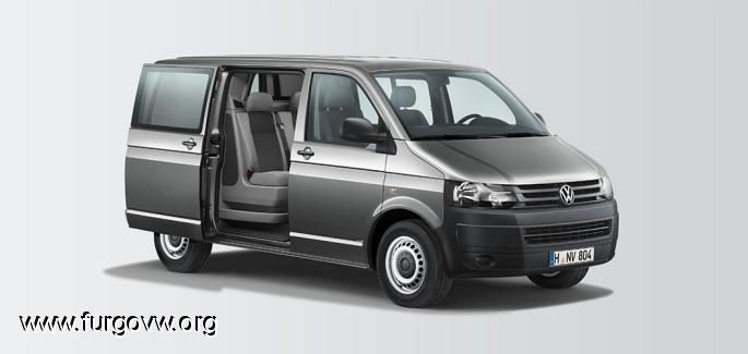

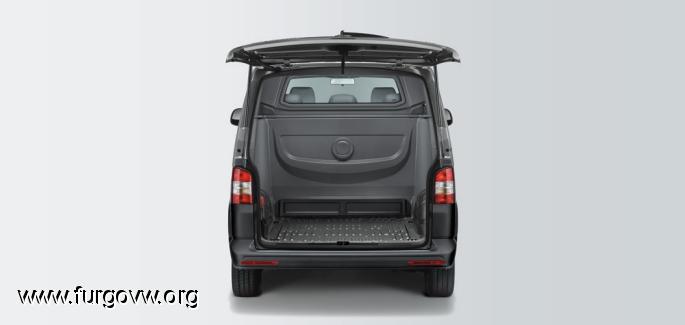

Salía alguna foto por el foro de una T5 al estilo...
Un saludo!
A esto me refería, sacada de la página oficial de VW en Deuchlanad, la llaman Kombi Doka Plus, pero también hay la
Kombi diáfan tradicional
http://www.volkswagen-nutzfahrzeuge.de/de/modelle/transporter_kombi/transporter-kombi-doka-plus.html
Técnicamente entiendo que en España sería un furgón de 5 plazas, N1 entonces?

Y a todo esto si te pesan y la hipótesis de Urduliz se cumple te tocaría meter un separador de carga porque los N1 lo tienen que llevar instalado siempre independientemente de si llevas carga o no. O sea que harías una Kombi Doka Plus pero con un separador de rejilla...

La Kombi Doka Plus seguro que tiene menos capacidad de carga que una kombi5 porque el espacio de los pasajeros de la segunda fila nunca podrá substituido por carga.
