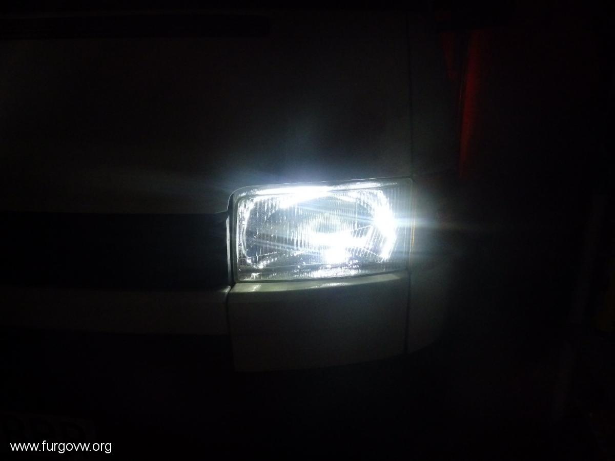

Pues resulta que tenia en casa una bombillas t4w de 5 led y no me acordaba , asi que he quitado las de posicion y he puesto estas. La verdad es que se nota bastante.
GL

Por otro lado, las bombillas LED esas no creo que sean legales, no? O hay ciertas bombillas LED que sí son legales?
PANOCHATOR
Pues creo que no son legales pero no suelo ir con las de posicion puestas . Siempre las pongo con las cortas y lo unico que se nota es que hacen el haz mas blanco.
tienes que meter las puntas del tester en el positivo y masa.
GL
A ver si esta tarde saco 5 minutos y lo compruebo. Tienes razón con lo de las de posición. Realmente, no las usamos nunca para nada.
