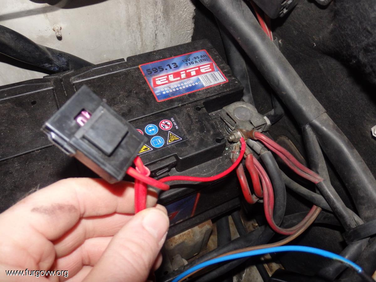

Cable positivo rojo con portafusible (a positivo de bateria)

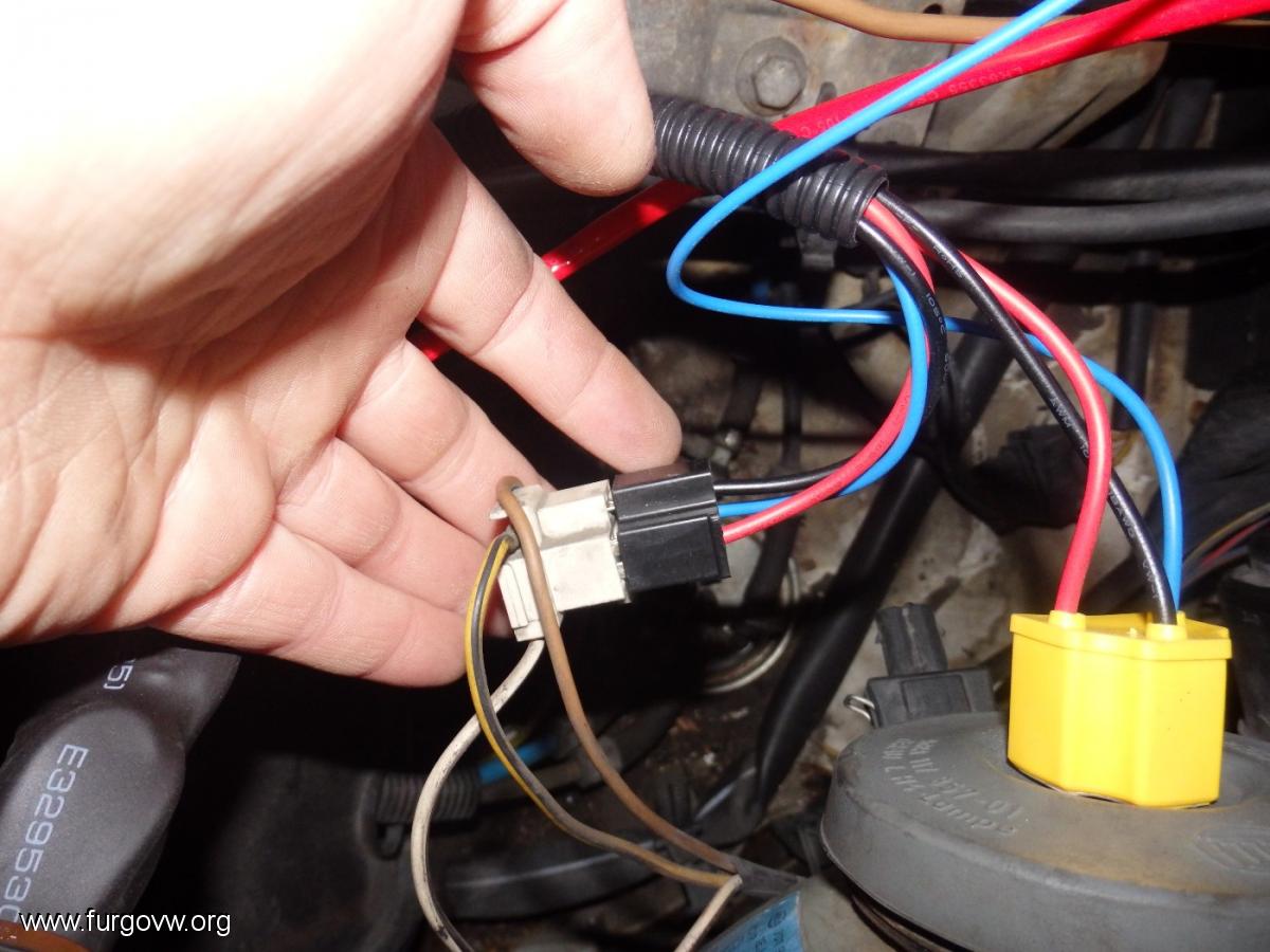

conector negro macho a conector del faro izquierdo (esto es para que el cuadro sepa cuando se encienden las luces
Tambien se puede ver el conector amarillo nuevo para el faro izquierdo.

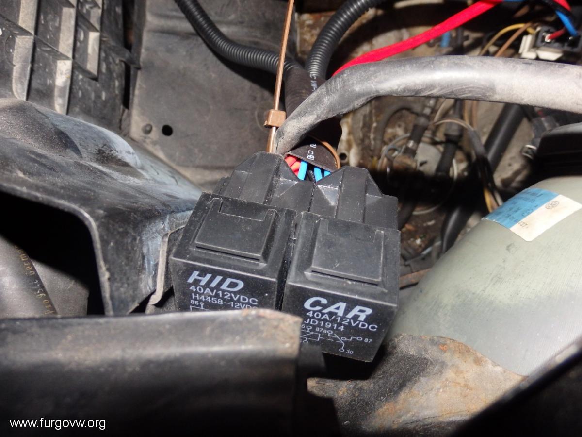

Detalle de los reles. Estos los podeis anclar a donde mejor os venga para que no se muevan.

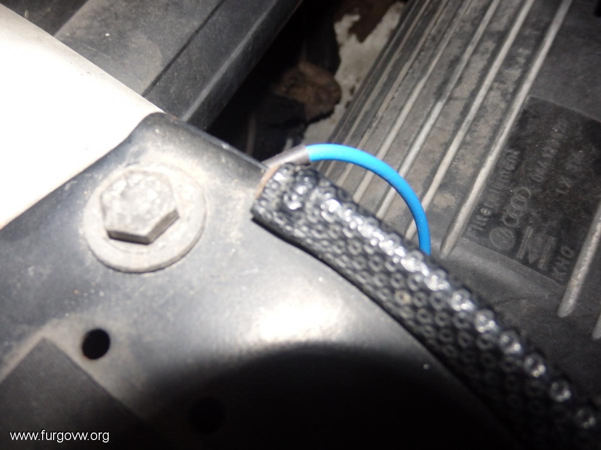

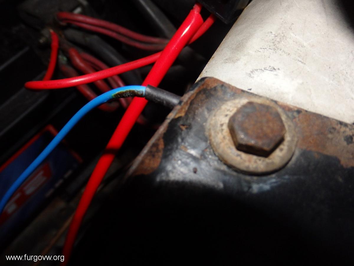

Cable azul (masa) que sale de los conectores amarillos de cada faro y que teneis que atornillar al chasis. yo he usado unos tornillos que habia en la chapa encima de los faros.

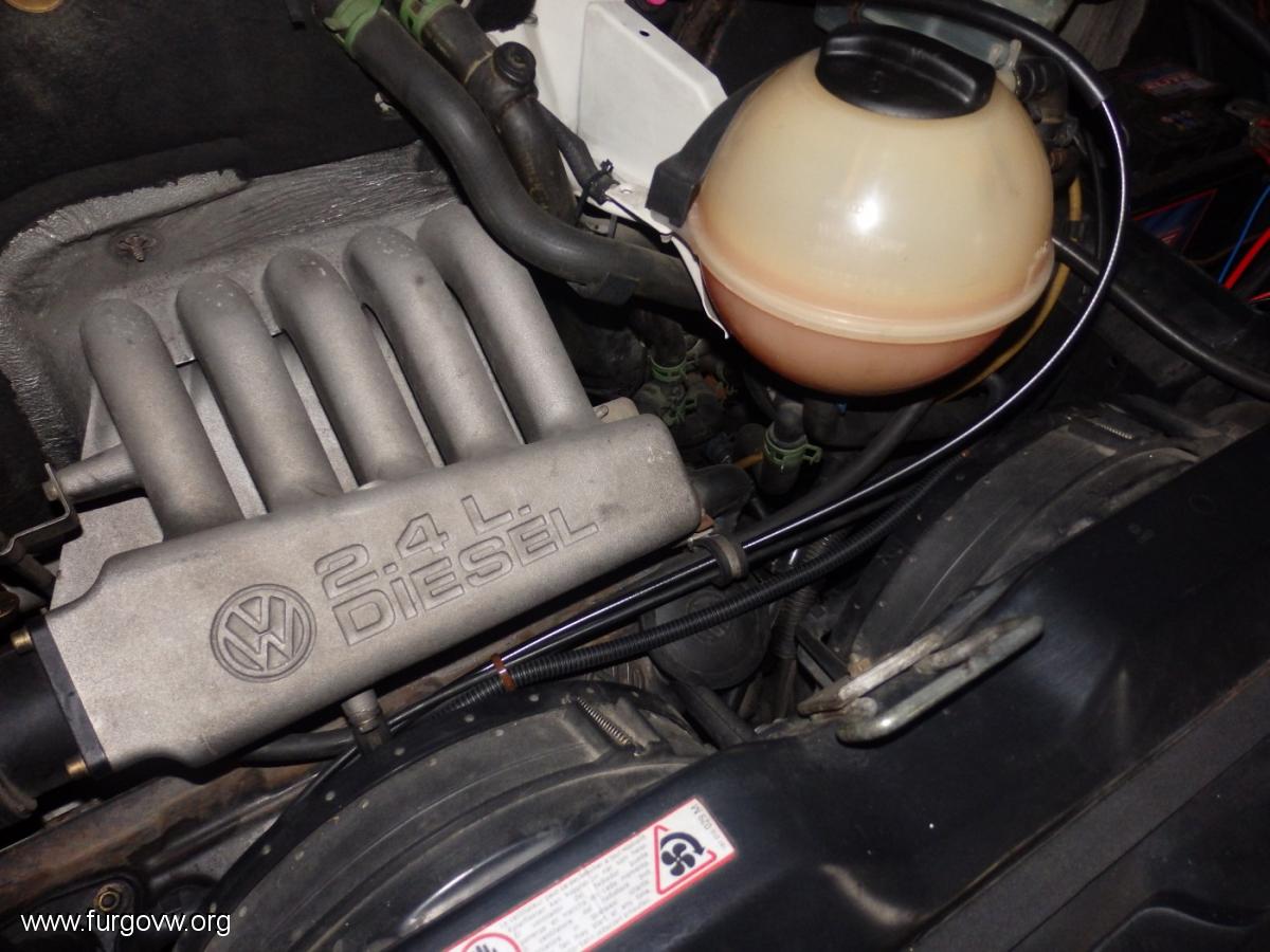

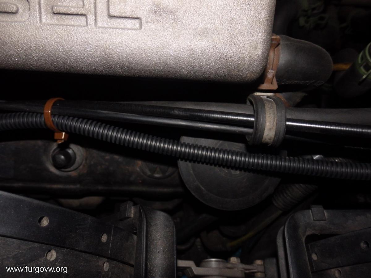

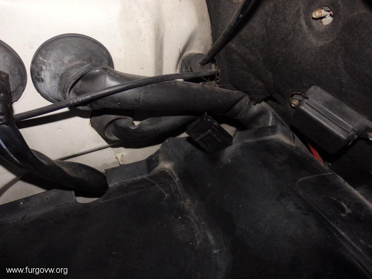

luego llevais el resto de la manguera hasta el faro derecho para conectar el otro conector amarillo y el cable azul al faro derecho. yo he seguido los cables del propio motor y un par de cinchas.
Detalle del portafusibles. yo lo he dejado por fuera del protector de plastico de la bateria por si se funde. asi se cambia en 20 segundos.
