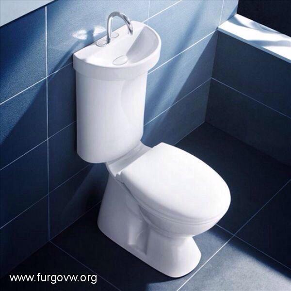

fandelat3
king of the road en el hilo de Callejeros por el mundo... del bricolaje, el forero viano ha colgado una foto de una pica unida al inodoro. Puede que te sirva de idea.
Y el forero hullk, comenta esto sobre ello:
Cita de: hullk en Agosto 12, 2015, 15:53:05 pm
Lo del lavabo en el inodoro lo tengo muy visto. Viví unos años en Japón, y allí es muy normal. A la hora de cargar la cisterna cuando tiras de la cadena en vez de entrar el agua directamente al tanque lo hace "haciendo de lavabo". Y francamente me parece una idea cojonuda
hullk
Foto del inodoro:
Cita de: viano en Agosto 12, 2015, 14:58:11 pm
king of the road
Cita de: fandelat3 en Agosto 12, 2015, 16:57:38 pm
Es el mismo tipo que comentaba katiuska un poco más arriba.
Como digo y podéis ver en las fotos, los elementos ya los he comprado, así que no habrá cambios.
Lo que sí está aún en el aire es el  de los depósitos.
