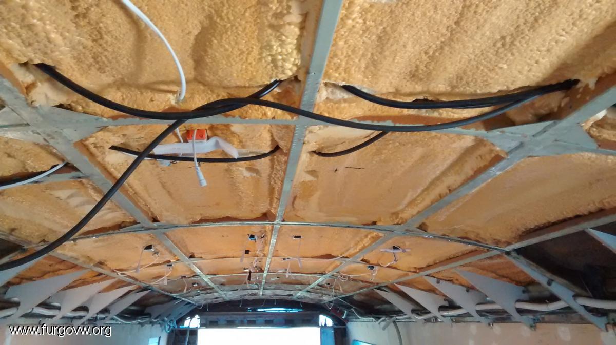

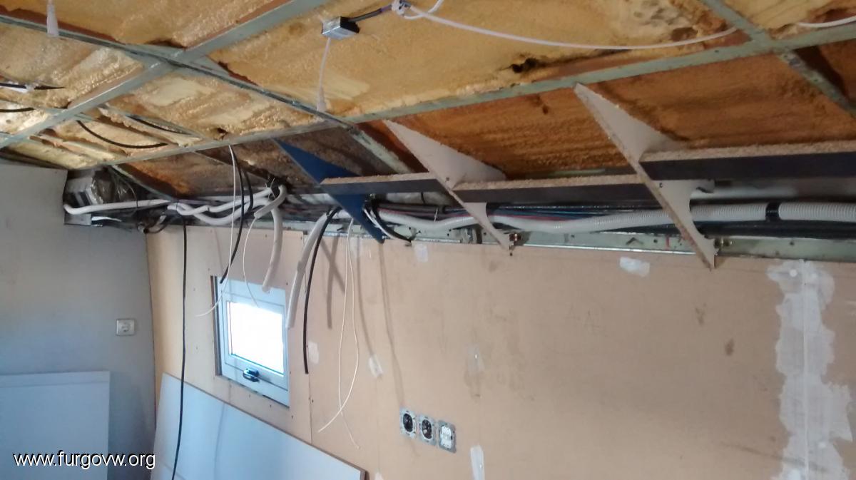

Y ahora fotos de los avances de las últimas semanas, que es lo que nos gusta a todos.... .fotografo  .baba
Detalles de la instalación eléctrica, por falta de luces no será, van focos led de 3w, mejor que sobre....van en 2 lineas independientes, central y lateral.

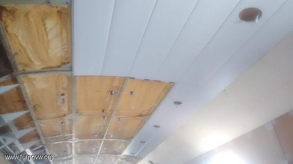

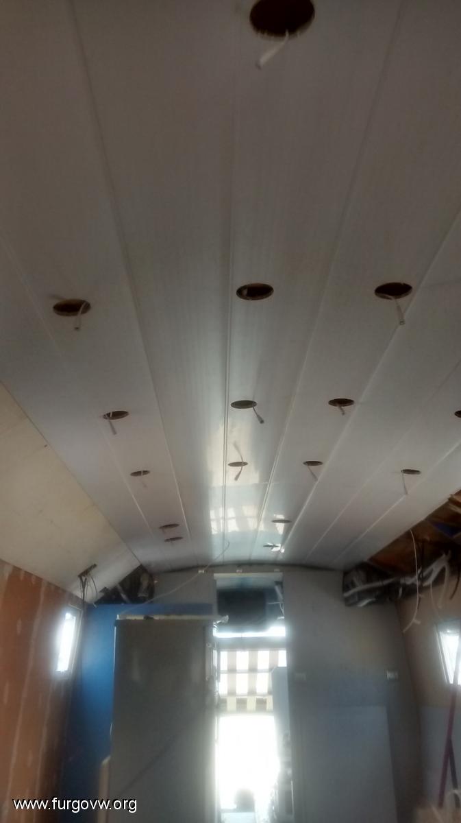

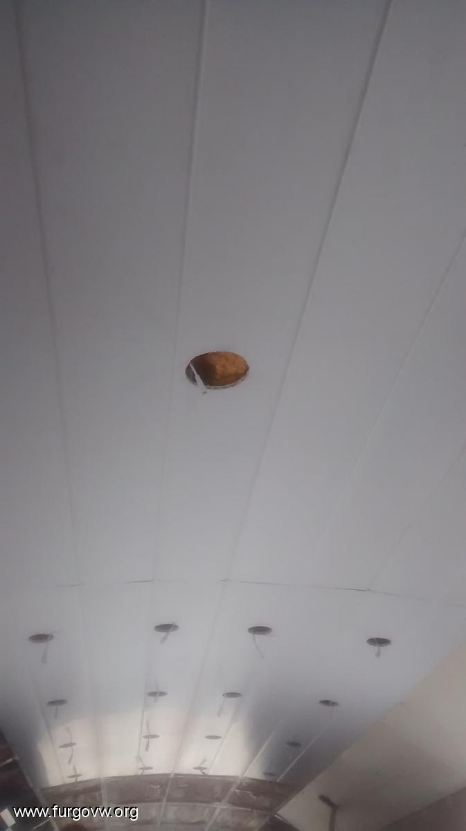

Y, una vez hecha la instalación eléctrica, ya podemos panelar el techo.
Después de barajar varias posibilidades, ( madera, fibra de vidrio,etc ) me decidí por paneles de friso Grosfilex comprados en Leroy Merlin.
Fáciles de colocar, ligeros y se adaptan perfectamente a la forma ovalada del techo.
Qué os parece?

muy buena decision la de las laminas del techo,mas ligero imposible .palmas

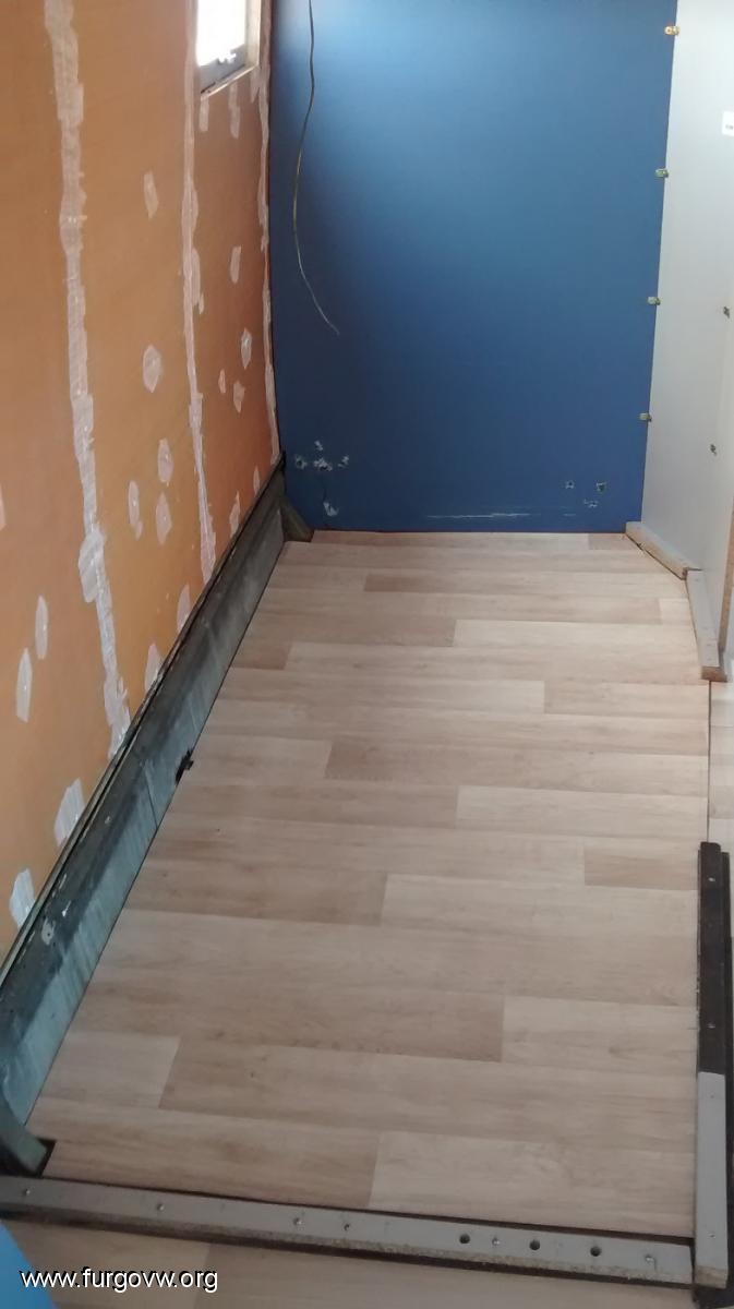

Suelo del baño: Muy parecido al resto pero en pvc en rollo, en lugar de laminado.

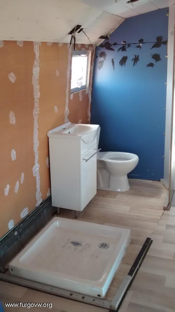

Presentación de los elementos del baño, aún sin instalar, a ver qué os parece:

Poco a poco, cuando lo este terminado, lo disfrutarás mucho, y no te acordarás del tiempo que tardaste en tenerlo. Y me gusta mucho como pondrás el baño  .palmas .palmas
