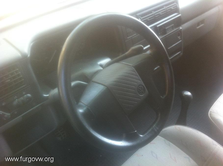

Yo le he montado uno de Corrado / Golf II en cuero. He puesto el adaptador y todo perfecto, claxon funciona, retorno de intermitentes. Quizas tenga un pelín de juego la caña de dirección en comparación al original.
Os dejo foto:

Yo estoy buscando este modelo, es el que tienes tu? en la cali es el igual al que tengo montado, pero no sé bien el tema del anclaje y es más fácil encontrar de passat o golf..
MacherBoy
Cita de: ionmiz en Julio 14, 2015, 11:54:37 am
Por lo que veo me falló el tapatalk...
Que va el mío es el del golf IV pero el de 3 palos. A mi parecer más bonito te pongo el enlace...http://www.furgovw.org/index.php?topic=304232.0
