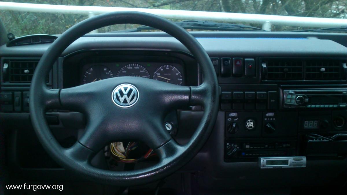

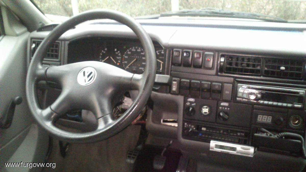

Aprobechando que tenia la furgo en el taller para otros menesteres,le comente al mecanico si me podia sacar la caña de direccion para acoplarle el volanta de una t4 b del 99.
Despues de un par de horas largas por fin la caña de direccion decidio aflojarse y consiguio moverla mas o menos los diez milimetros que necesitamos.
El volante ya esta puesto apretado y funciona correctamente la bocina y la desconesion de los intermitentes.
Eso si menuda embajada que me as metido comento el mecanico. Jejjejejejej.

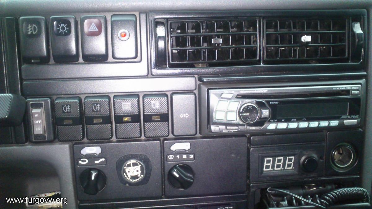

El siguiente reto es quitar el inteructor de los intermitentes de emergencia,y pasarlo al cuadro de mando .
Pues al ser el volante con un diametro inferior segun en que posicion este se hace muy dificil acceder al inteructor de los intermitentes de emergencia
Una foto de.donde lo quiero poner,ya tengo un inteructor me falta hacer la instalacion.

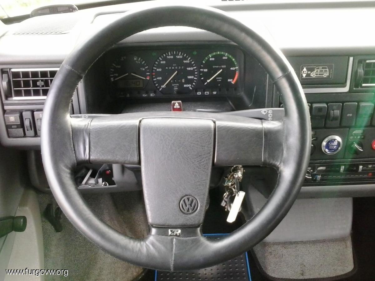

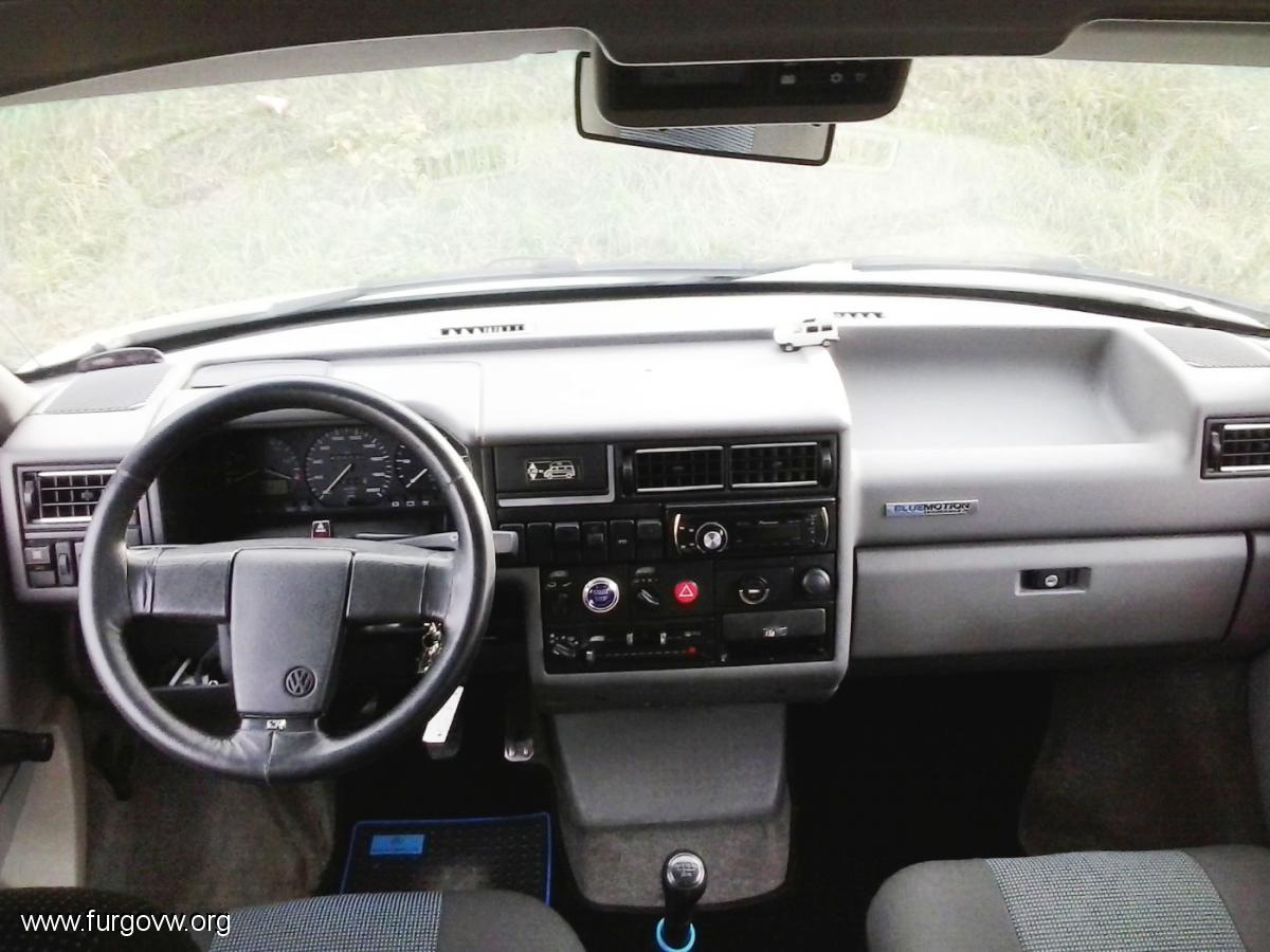

Después de muchas vueltas ahí va cómo ha quedado el volante al final.
Es un volante de un Passat del 91, más pequeño que el original de la T4 fase I pero algo más grande que el que en un principio pillé del Polo.
Lo he tapizado en cuero y además de mejorar el tacto ha quedado el aro un poco más gordito. ¡gracias suegra!
