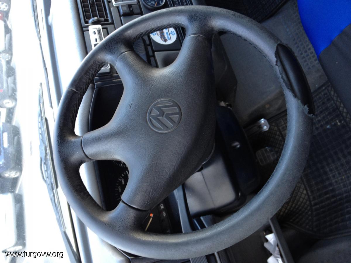

Por fin e conseguido el volante de una t4 b del año 99.
El.diametro de la.caña es.el mismo que la de mi furgo t4 a del 93, al ponerlo me he encontrado con tres problemas.
Si aprieto mucho la tuerfa del.volante ,al poner el.contacto la bocina.se.queda.pitando todo el rato,
Me roza con las carcasas de plastico que cubren el bloqueo.
Los intermitentes no se me desconectan.
Exactamente eso es lo que pasa porque la barra de dirección está mas profunda.
Citar
Me imagino que tendre que regular la.caña.de.direccion hacia fuera.
Exacto, a través del margen que dejan los dos cardan.
Mitxu
Yo creo que el problema esta en la.profundidad de la.barra de direccion, o no se si llevara alguna arandela.de.plastico?

Grqcias mañana lo intento,ya comentare como a.ido el.bricolaje.

A lo dicho mañana ya dire.como va el tema.

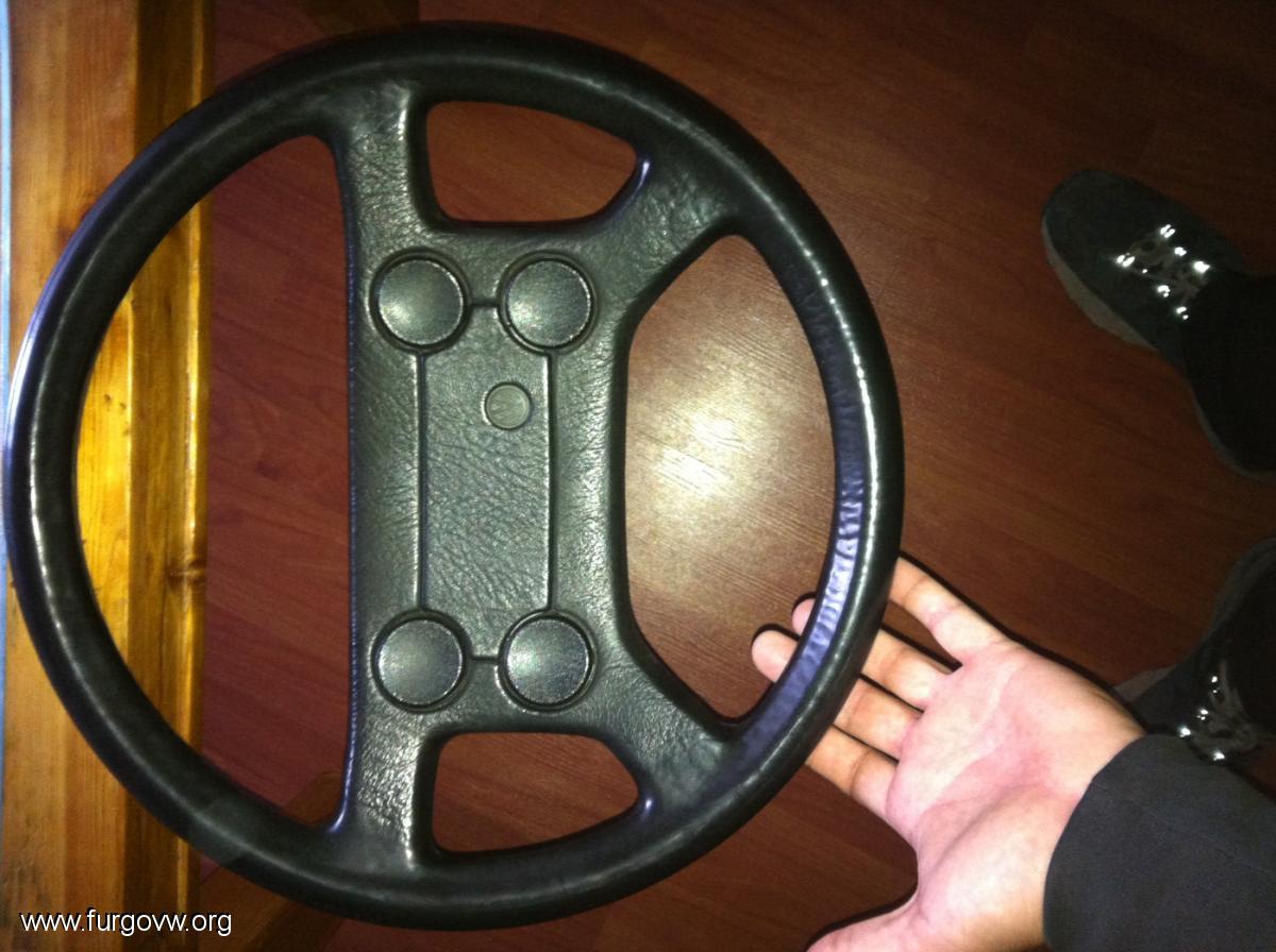

Yo tenia este cuando compre la T4 de segunda mano. No se de donde salio, pero me costo dos días sacar el adaptador que tenia para poner el original.

Cita de: Imamon en Noviembre 12, 2014, 19:40:31 pm
Ese es un volante de Golf3 GL 96-97, y es casi clavado al de la T4. Ya no tengo el Golfito (que tenía ese volante) para hacer la prueba de si la parte del claxon pasaba con la de la T4. Es una cosa que quería probar pero al final nunca hice.
Imamon
Cita de: SoyGenin en Noviembre 13, 2014, 12:36:41 pm
Pues ya sabes que se puede poner, eso si, si no tienes dirección asistida en la T4 es como ir al gimnasio a hacer pesas.

Bueno primera intentona. Para sacar uno milimetros la barra.de.direccio ...........
A.sido imposible esta mas duro k el.copon.
He pensado quitar el bloque de luces e interutor, he intentarlo con un extractor.

He pensado que si no puedo meterle el.extractor ............
Intertarlo con un trozo d.tubo y apretando la tuerca del volante,viene a ser lo mismo k el extractor.

Yo lo tuve que quitar el casquillo que tenía para acoplarlo con un extractor y una buena dosis de 3 en 1.
Mitxu
Imanol por falta.de 3 en 1 ya te digo k no a sido a ver mañana con mas tiempo.
