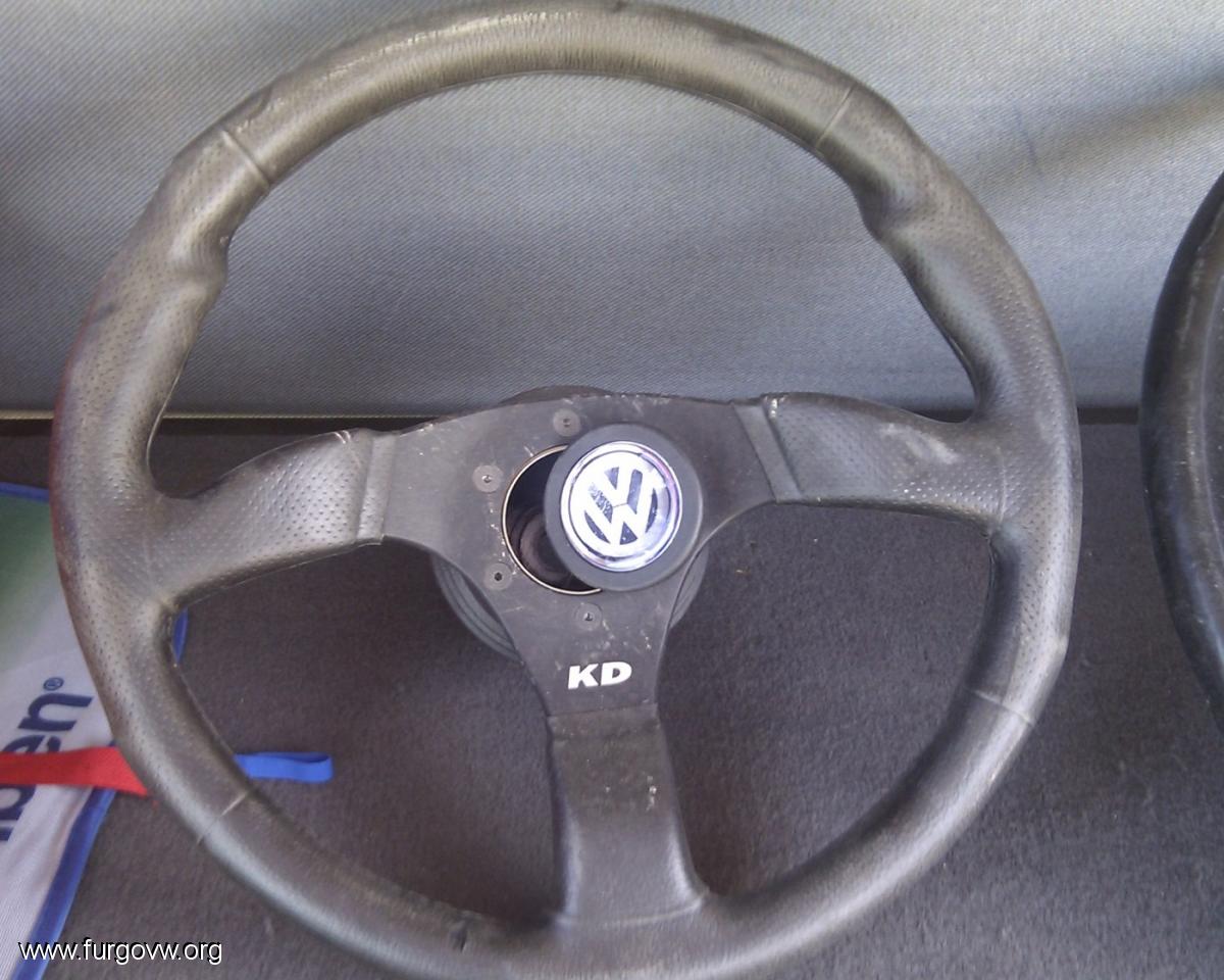

Yo tengo este Momo para T4 con piña por el Garaje, que si que es plug and play para las T4a...
Se lo quité a la manzanita 1.0 para ponerle uno de Golf 3.

Pues no me he puesto a ponerselo a ninguna de las dos mias (ahora las dos son T4b). Entrar por estriado entra, eso lo se, de profundidad ya ni idea. En la otra es plug and play. Se lo quité en su dia porque me gusta algo menos "tuning" y venía puesto en la manzanita 1.0, se lo habían puesto justo antes de agenciarmela yo. Vamos que está nuevo. Ahí está en el garaje criando polvo, por si algún dia necesitase un cambio de volante temporal.

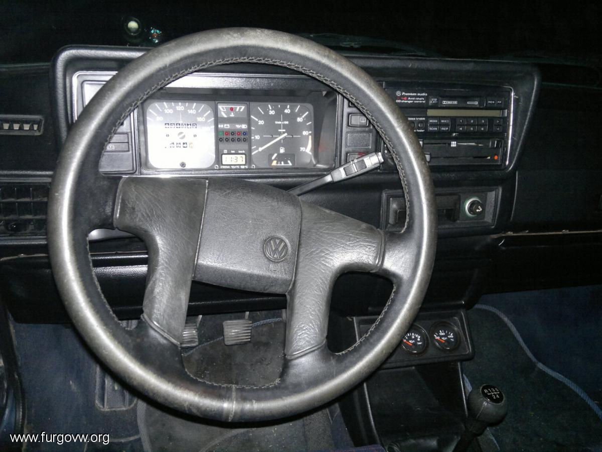

todos los de golfI o golfII, Corrado etc... tienen versión original en cuero, haberlos haylos,  de caña estrecha los fase I y los fase II que se construyeron hasta el 89
este es la versión americana de cuero de un Corrado (caña ancha) de los "desplazados"
y ya meterle asientos de cuero a la furguissss  .baba  ... eso en verano y con pantacas cortos tiene que dar regusto

haizkolari
las t4 llevan la estrecha... los corrado la ancha por lo poco que sé da igual el año, el de la foto "desplazado" es una versión americana aquí no se comercializó pero se puede encontrar alguno que cruzó el charco, los golf llevan caña estrecha hasta el 89 de todas formas todos los Vw llevan un adaptador que se quita y se pone en la caña, se puede colocar en las t4 y ya te sirve cualquier volante de caña ancha
