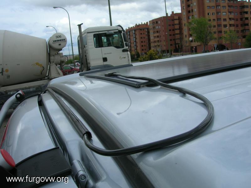

Bueno pues ya tengo mas fotos,son del montaje ya hecho pero creo que se ve bastante claro

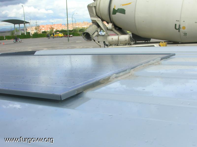

primero pegar la placa con el guarriflex,(lo hay de varios colores)yo despues de pegada decidi tapar las dos acanaladuras(bastante chapucero,como vereis no soy muy fino pero funciona que es lo que importa)por si pudieran meter ruido,y no se si sera por eso pero no notas que lleves nada.

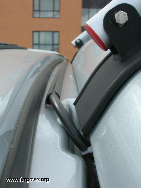

La placa no cabe en posición transversal.El cable para esta forma de montaje incluso viene bien que salga asi,pero si vas ha hacer un bujero :-[ en el techo no tienes problema,ya que el cable es muy flexible. la canaleta que he puesto permite que el cable salga lo justo cuando subo el techo,solo cuando lo bajo queda unos diez cm.fuera que hay que colocar a mano,pero que si se queda fuera tampoco se nota mucho.

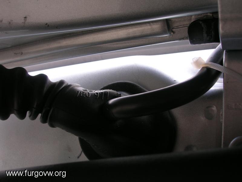

despues paso el cable como hizo Helite,haces un agujero pequeño y cable pa dentro(yo sin silicona ni na,creo que la propia goma sella),comodo y rapido,es lo que  hizo rajarme en el ultimo minuto de taladrar el techo y si no me gustaba pues taladraba.

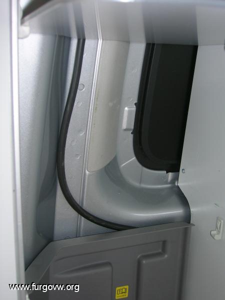

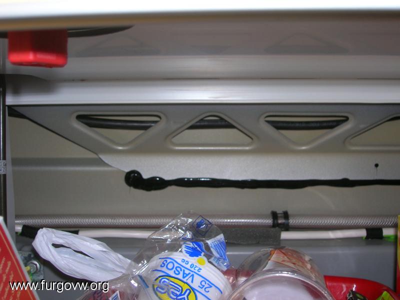

El cable aparece por el armario trasero
y lo vas metiendo por donde quieras(no hace falta ni guia)

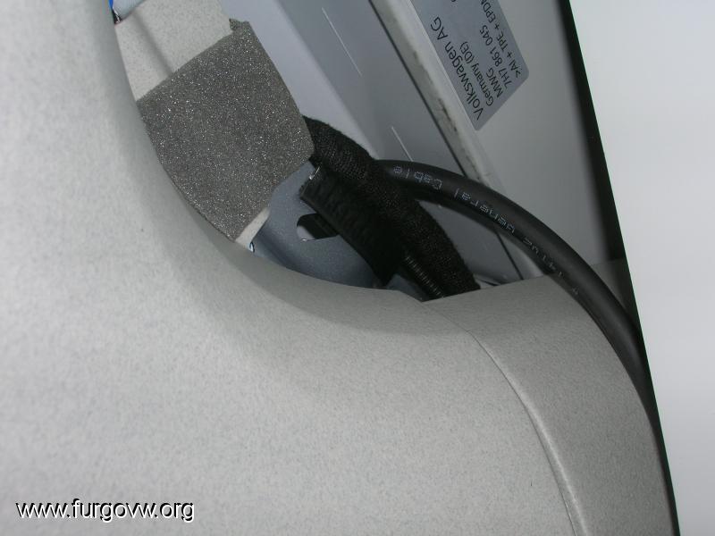

por detras de los armarios tienes facil acceso hasta llegar a la columna de detras del asiento

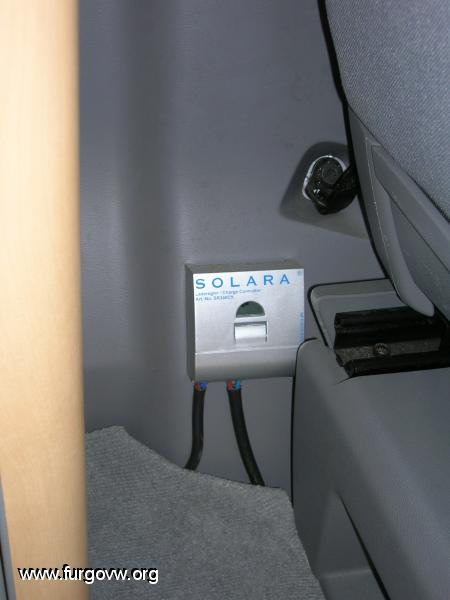

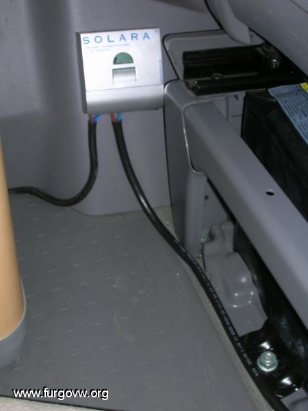

con un ganchito trincas el cable y lo conectas al regulador,que va con dos tornillos al panel,y del regulador ala bateria y yata. :o
Mi regulador no me dice lo que carga,y no se si es por haber conectado a la tercera bateria,el panel de la furgo no me dice nada, aHelite si que conecto a la segunda.El caso es que carga,ha estado 9 dias parada,estaba al 70%,la he sacado a dos km.,nublao,yestaba al 100X100 todo el rato,ahora siempre que miro esta al 100X100 y eso me alegra la vida. :)Si teneis alguna duda ya sabeis.Saludos.

Una pregunta Tycho, en una d elas fotos que puso Transalp, se ve que la placa lleva marco (finito pero marco), y que el acabado es así asi.. Sabes si se puede quitar el marco ese? Entre otras cosas porque la quiero poner debajo de las barras de techo, que las tengo ya a ras de techo y no me sobra espacio..
Oli..  ;)
Oli, yo se lo dejé puesto, pero parece que se puede quitar. No sella la placa, en realidad hasta se mueve. Parece más para proteger los bordes del cristal.
Probablemente se pueda quitar. Mándale un mail a los de Teknosolar, a ver si te lo pueden aclarar.

Si quieres ver lo que te estan cargando, solamente tienes que poner el negativo a la salida del shunt, o bien a masa y veras la carga exacta que metes.
