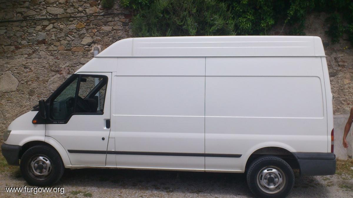

Compre a mi pequeña con apenas 70.000 km y a fecha de hoy...TODO PERFECTO! 125 cv que tiran lo suficiente como para llenar "el bicho".
Una foto de mi pequeña:

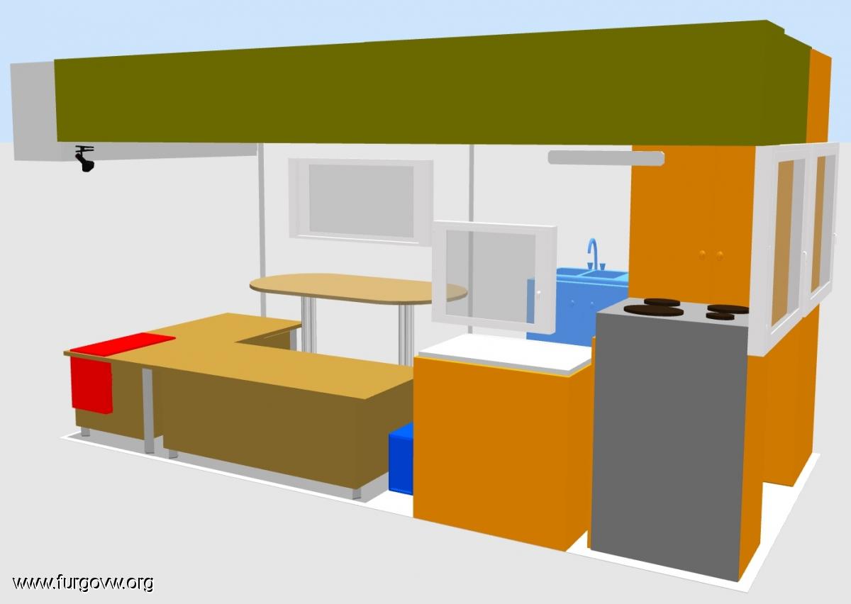

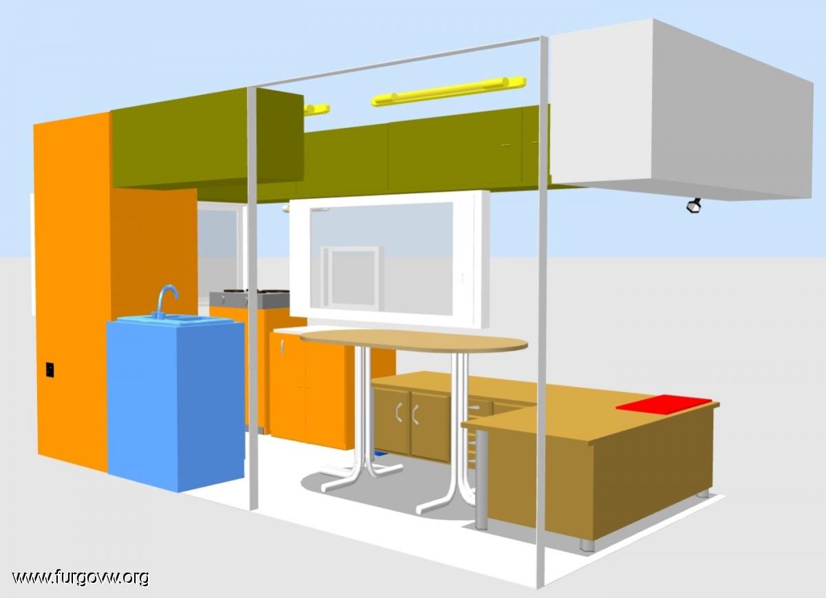

Empiezo por el principio, mi distribución:
Vista puerta lateral
vista opuesta puerta lateral
Ahora es cuando todo el mundo opina sobre la distribución. Esto aquí no... Eso lo pondría allí... Pero toda esta distribución tiene una lógica. MI LOGICA... y pretendo explicaros el porque de todo. Se aceptan cambios! :P
1- En principio el separador de carga lo quito (buscando sensación de amplitud y mucha mas luz interior), lo que repercute directamente sobre el aislamiento de la cabina (mas tarde hablaremos de ello)
2- El objetivo es encontrar la máxima sensación de amplitud general (al entrar por la puerta lateral) por eso la "cabina" del baño va colocada "entrando a mano izquierda"
3- La cama no puede colocarse a lo ancho de la furgo porque no tengo suficiente amplitud para estar realmente cómodo así que mesa abatible y sofá cama
4- El sofá cama no pretende aprovechar la parte de la cabina (no van asientos giratorios) por eso va colocado de esa forma y no al revés
5- Cabina de wc ( que en el futuro podría ser wc/ducha) van colocados juntos debido a la colocación de los depósitos (aguas sucias debajo fregadero y limpias debajo cabina ducha) La cabina de wc tendrá un "falso suelo" elevado, debajo colocare deposito de limpias. No quiero liarme a poner depósitos debajo de la furgo, dentro es mucho mas fácil/cómodo.
6- Mueble cocina:
    Este modelo de transit no permite hacer unas ventanas laterales demasiado altas ya que en el interior de la furgo el hueco para la ventana queda muy bajo con respecto al suelo de la furgo. No permite poner mueble cocina demasiado alto y justo encima la ventana. SOBRE ESTE PUNTO OS AGRADECERIA QUE ME AYUDARAIS. Que medidas os dan vuestras furgos? Soy un animal si hago muebles de 80/85cm de alto del mueble cocina? que solución me dais? alguien a montado ventanas en la parte sobrelevada del techo? (esto no me tira demasiado ya que perdería un buen espacio para el mueble lateral superior que va a lo largo de la furgo en todo ese lado)
También deciros que la colocación de este mueble intenta facilitar la carga del gas (colocado debajo de los fogones)

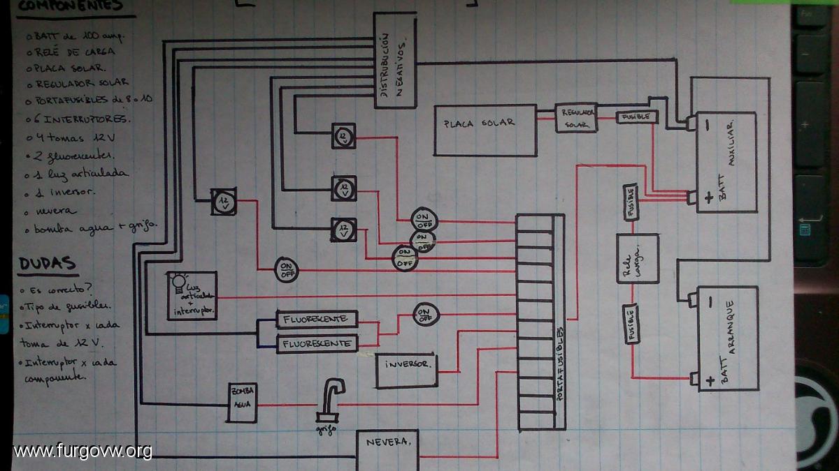

Sigo con el tema eléctrico.
Aquí os dejo el esquema que he sacado a partir de mirar muchos esquemas del foro de electricidad. Como ya he comentado anteriormente soy inexperto en la materia y me gustaría que alguien me corrigiera si es necesario...
Falta poner el amperaje de los fusibles (que imagino que esto me lo pondrá en las instrucciones/características de cada elemento que vaya poniendo) ¿es eso cierto? ¿debo realizar algún calculo? ¿alguien puede ayudarme con esto?
ALGUNOS DE LOS COMPONENTES HAN CAMBIADO (como por ejemplo la batt. puede que acabe poniendo una de 150 o 200)!!!!!!!!!!!!!!!!!!!!!!!!!!!!!!!!!!!!!!!!

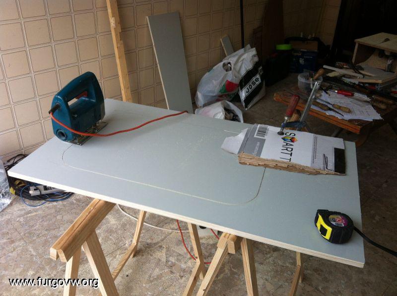

otra duda que tengo va en relación a las famosas puertas semiempotradas...
Para conseguir un corte "casiperfecto" ¿es necesario trabajar con fresadora? ¿con broca i caladora me sirve? ¿Cuánto de grueso tiene que ser el corte para poder poner luego el canto en T en la parte interior del mueble i el canto para puertas?

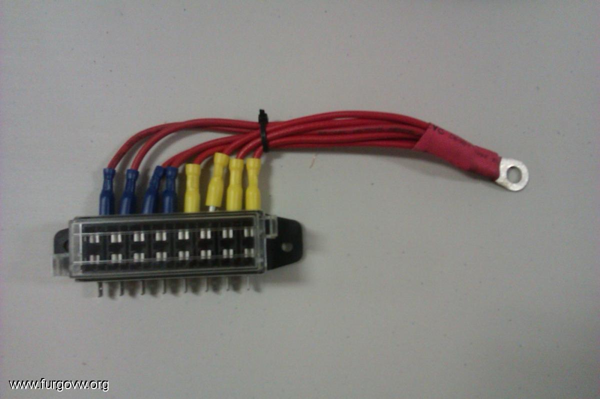

¿el cable que va desde la batt hasta el portafusibles de 8 pins debe de ser de 16mm2?  si no es asi, de que seccion?
¿el cable de 16mm se empalmaria a los de 2,5mm2 quitando el terminal que sale en la foto? ¿cual es la mejor opcion?
