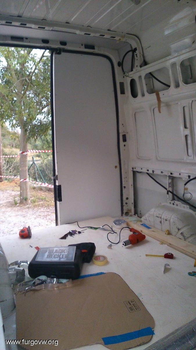

Asiento fuera!!!
Aislada toda la cabina (tanto suelo como laterales).
En pocos dias empezamos con la caja... .palmas .palmas .palmas

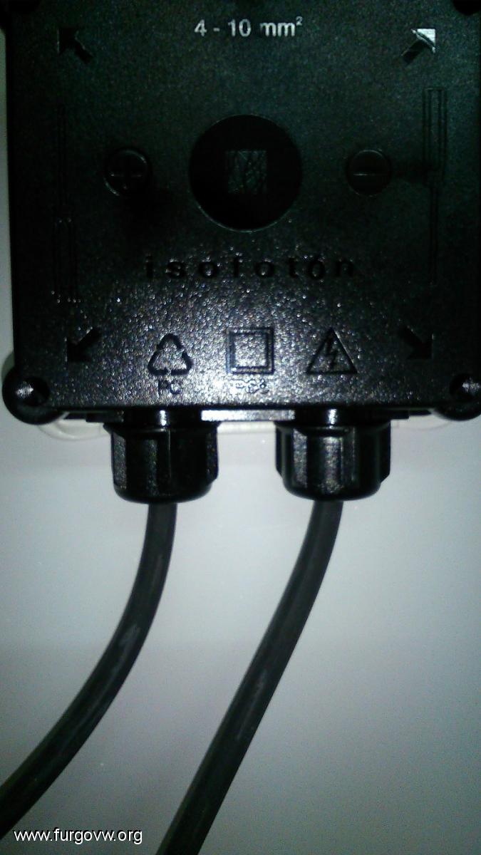

debo cortar el cable i quitar las conexiones que lleva de serie la placa para dejar el cable de 10 y que este vaya directamente a conectar con el regulador verdad?
de no ser así, alguien podría ayudarme ?? ;D ;D

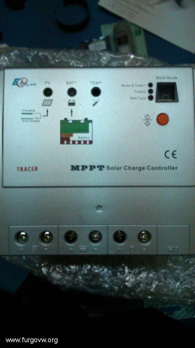

y este es el regulador...
EM
¿alguien con esquema de instalacion de placa?
¿donde poneis los fusibles?¿de cuanto?¿entre la placa  y el regulador?¿entre el regulador y la batt?

Pape
Por partes, como dijo Aníbal Lecter.
No hay problema de preinstalar la placa, pero no dejes cables sueltos,?encíntalos o ponles alguna regleta, para no hacer ningún corto.
El fusible creo que se debe poner entre el regulador y la batería, aunque yo he puesto también otro entre la placa y el regulador. Si tu placa es de menos de 120W ponle uno de 10A, y si es de más uno de 15A.
No hay ningún problema de conectar cables de diferentes secciones, siempre que el de menor sección aguante. Para los conectores faston seguro que hay, mira en cualquier tienda de electrónica o bricolaje. Para 2,5mm2 casi cualquiera te debe de valer.
Es mejor que no quites las conexiones que ya te vienen con la placa. Mete ese cable hasta dentro de la furgo y ahí ya empalmas con cable tuyo. Si te es muy largo puedes cortar, pero mejor respetar ese cable en el exterior que estará preparado para rayos UV y ya tiene las conexiones hechas en la caja estanca.
Si me dejo algo dime.
EM
Muchas gracias por la respuesta PAPE!
OK! Me pondré con la instalación hoy mismo....
Lo de las conexiones :roll: :roll: :roll: Menudo el agujero que le haces a la furgo para pasar esas conexiones... no me gusta nada... probare de desmontarlas y luego volver a ponerlas. Espero no romper nada
