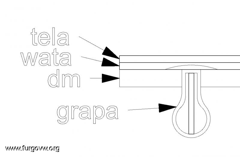

que os parece si lo hacemos asi, la ventaja es que las grapas quedan ocultas y no se ven ni te puedes enganchar con ellas, aparte queda mas mullidito

Aupa gente, yo como os dije el finde del 15, 16 no puedo, espeero que dejeis algo de curro para otro finde para que os pueda ayudar. Las grapas son muy guapas oskaraker!
Disenator, tu idea de poner el tapizado por encima de las grapas me gusta por la seguridad que da, pero en el caso de que algun dia quieran quitar lo paneles para pasar algun cable o lo que sea tendria que quitar el tapizado para poder acceder a las grapas.
Esto se podria solucionar poniendo antes un tubo flexible por detras de los paneles para que si quieren pasar alguna cable en el futuro lo hagan por él.
Yo tambien me animaria a hechar una mano con la instalacion de la bateria, tampoco tengo ni idea pero tengo una bateria que me regalaron para ponerla yo y no me decido. asi que si ponemos una entre todos, pues eso que aprendemos.
disenator, al final el DM viene con una capa de melamina blanca, por lo que no hay que forrarlo con nada; dinero y curro que nos ahorramos. Las grapas, al ser de plástico, no suponen ningún riesgo. La verdad es que están muy bien para montajes de paneles.
