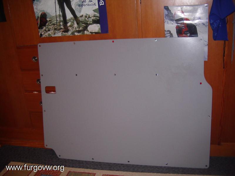

yo tapizar no lo he hecho nunca, pero me he leido y releido todos los post sobre le tema, y eso que la mía la mande panelar. Osea que solo hay que copiar de como panelarón la mía. En serio, esto es pan comido  .yupiii
la idea para tapizar es la siguiente:
1º. tomar medidas y mirar lo que puede hacer falta.
2º. hacer unos patrones con cartón.
3º. Comprar el material y conseguir lo que se pueda por la cara.
4º. Quedar 3 ó 4 forer@s y en un sábado lluvioso les dejamos la frego terminada  .

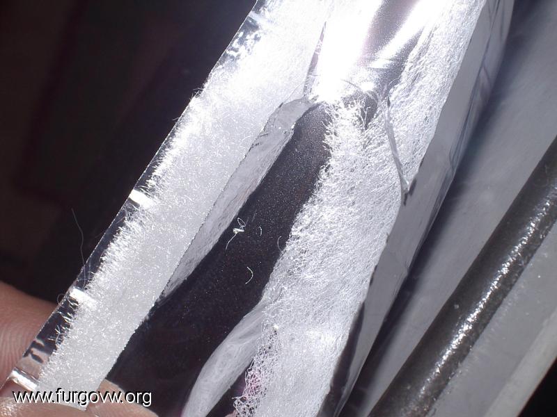

Para aislar le he comentado el aislante caloractiff ( Leroy Merlin y similares )que muchas veces se ha comentado en el foro. Lo fijariamos con cinta americana. A continuación forramos con el material tunero autoadesivo que comenta bittor (feuver, norauto)  las planchas de DM donadas por una multinacional de gaseosas cortadas previamente a tamaño. Unir estas planchas a los nervios del techo y laterales mediante tornillos roscachapa. En las zonas curvas pegar directamente la moqueta tunning. Dar unos retoques y trabajo terminado.

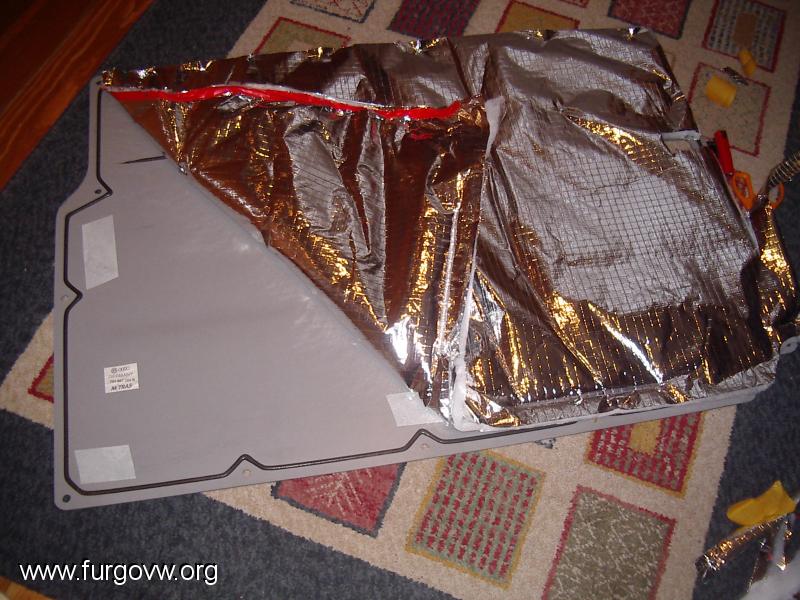

Yo para aislar la fugo usé las dos cosas que comentais, una especie de porexpan pero amarillo y que no saca bolas,
Lo venden en el Leroy pero no se lo que cuesta porque a mi me lo regaló el anterior dueño de la furgo, pero creo que es barato. Lo metí en los huecos que hay entre los nervios.
Y una imitacion del Calor Actif también lo venden en el Leroy, que son 5 capas unidas en varios puntos.
Viene en un rollo grande, pero no me acuerdo de las dimensiones. A mi me llegó y me sobró para una t4 pero hay andará para una master. Me salio 89 euros.
Lo que hice fue quitar los paneles, pegar el Calor Actif al panel con cinta de doble cara
y recortarlo bien para que no se vea por fuera

Por mi la lista esta ok Kirikino .ereselmejor , el Calor Actif se puede sujetar tambien con la cinta americana haciendo rollitos para que pegue por los dos lados, y lo de la tela pues como Konii vea lo que le parezca mejor.

Voy a copiar la idea original y a pegar la información recogida, ya veo que habeis hecho los deberes.
Oskaraker, me pasaré el martes a la tarde por las escuelas de San Fausto (local de Geu Be) para empezar a tomar medidas. Miraré la posibilidad de usar los tacos de plástico y de que tamaño son. Lo de soldar mejor que no sea necesario, je, je.
Konii, confirmame que vas a estar el martes a la tarde a eso de las 18:30 para ir a currar un poquito, si alguno más se anima que mande un privado a alguno de nosotros dos.
Disenator, espero que no hagan falta esos remaches roscados, pero bueno es saber donde pedir en caso de hacer falta.
La idea para tapizar es la siguiente:
4º. Quedar 3 ó 4 forer@s y en un sábado lluvioso les dejamos la frego terminada (15-16 de marzo y 5-6 de Abril son las fechas propuestas)

Para aislar le he comentado el aislante caloractiff ( Leroy Merlin y similares )que muchas veces se ha comentado en el foro. Lo fijariamos con cinta americana o doble cara. A continuación forramos con el material tunero autoadesivo que comenta bittor (feuver, norauto)  las planchas de DM donadas por una multinacional de gaseosas cortadas previamente a tamaño. Unir estas planchas a los nervios del techo y laterales mediante tornillos roscachapa o tacos de plastico. En las zonas curvas pegar directamente la moqueta tunning. Dar unos retoques y trabajo terminado.
