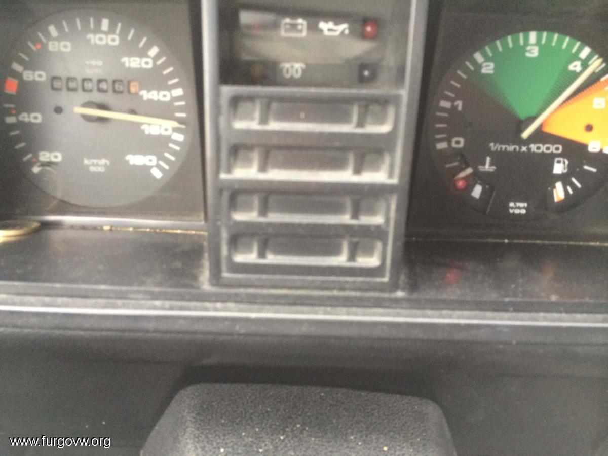

el de mi T3 funciona perfecto y sin embargo lo quito y pongo el que me paso keko y va todo menos el cuenta RPM  .lengua2 heleido por ahí que según el año del cuadro cariaba alguna conexión pero nose tengo que investigar mas  .malabares .malabares .malabares

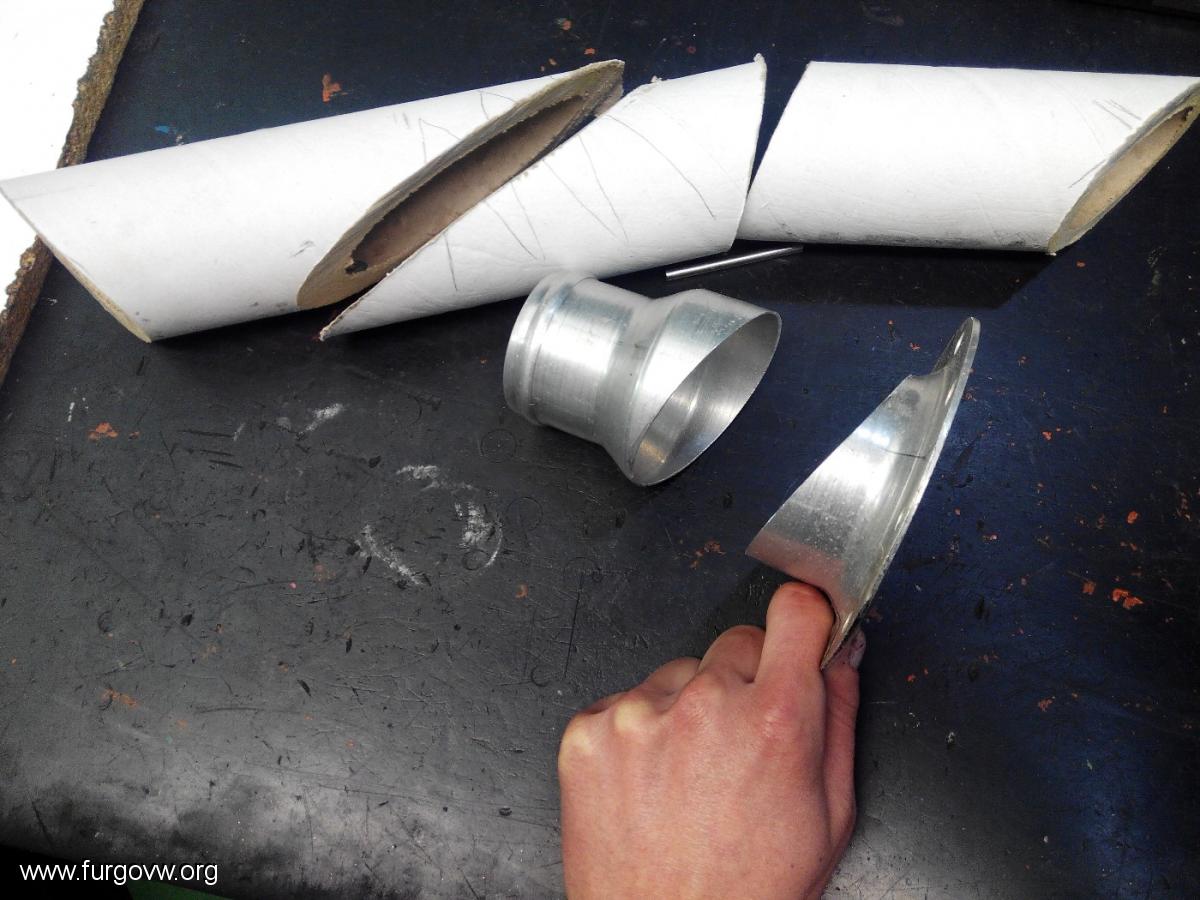

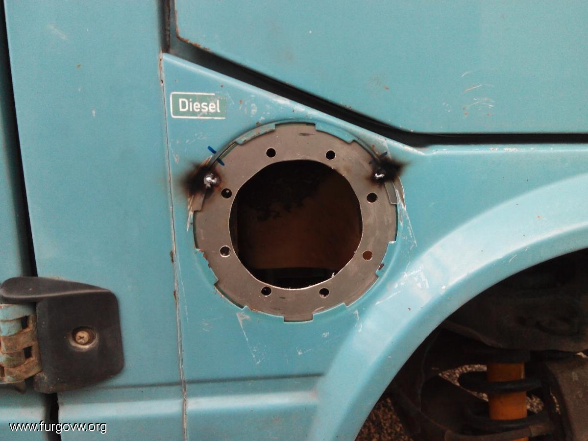

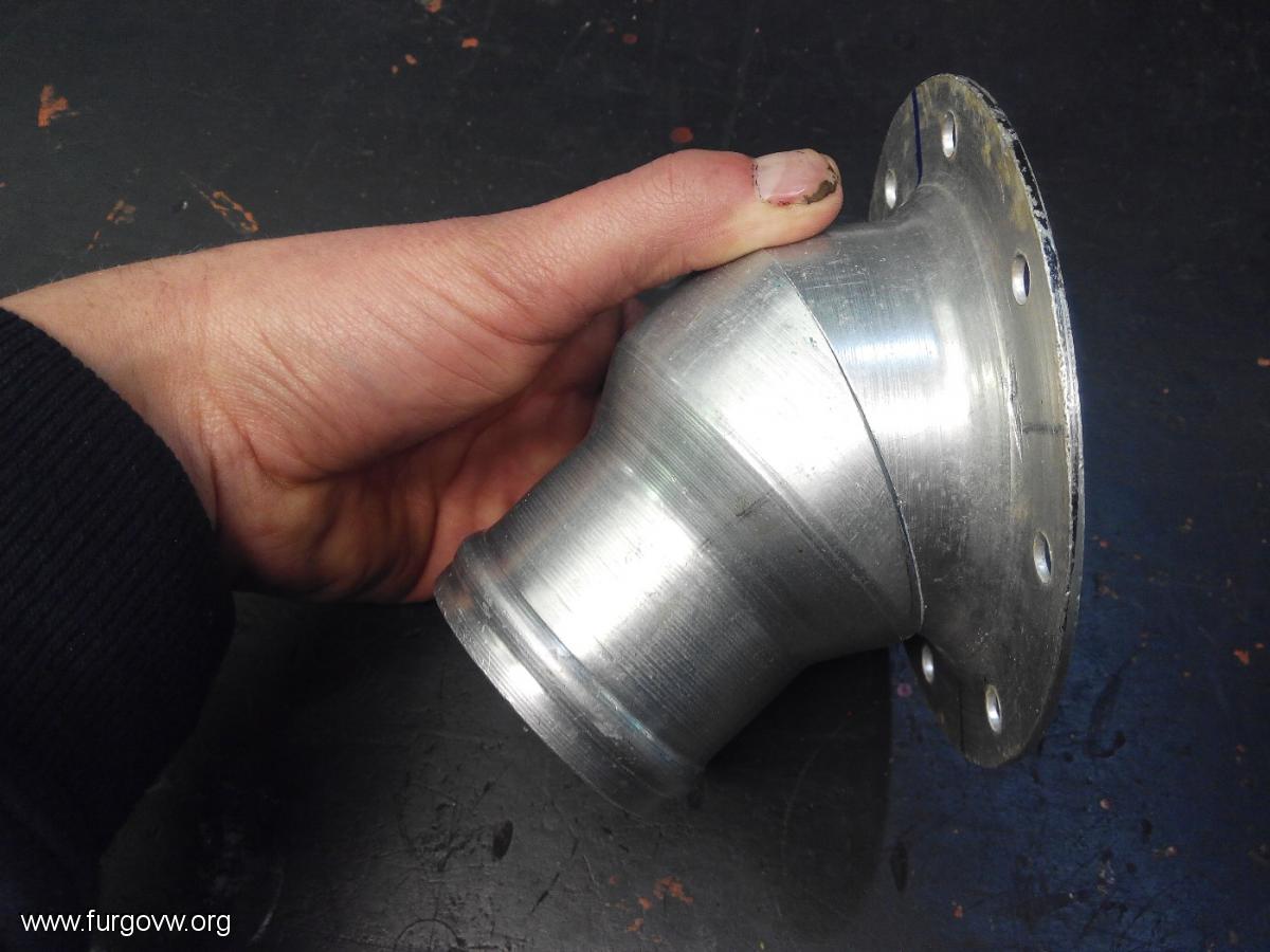

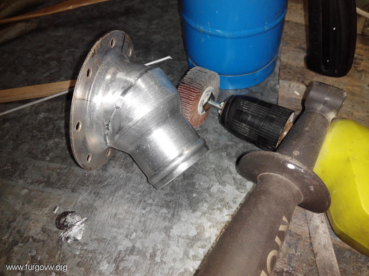

La bocana era recta y en nuestras furgos ya sabeis que la va inclinada, asi que tras varias pruebas en un tubo de carton para dar con los grados corectos para hacer el corte, quedo así

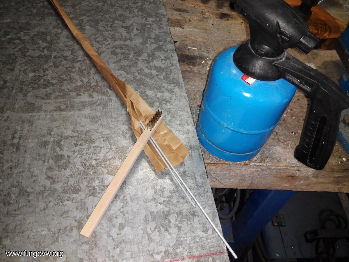

La soldadura la hice con las varillas durafix, son para soldar aluminio pero con candileja, y funciona tu!!

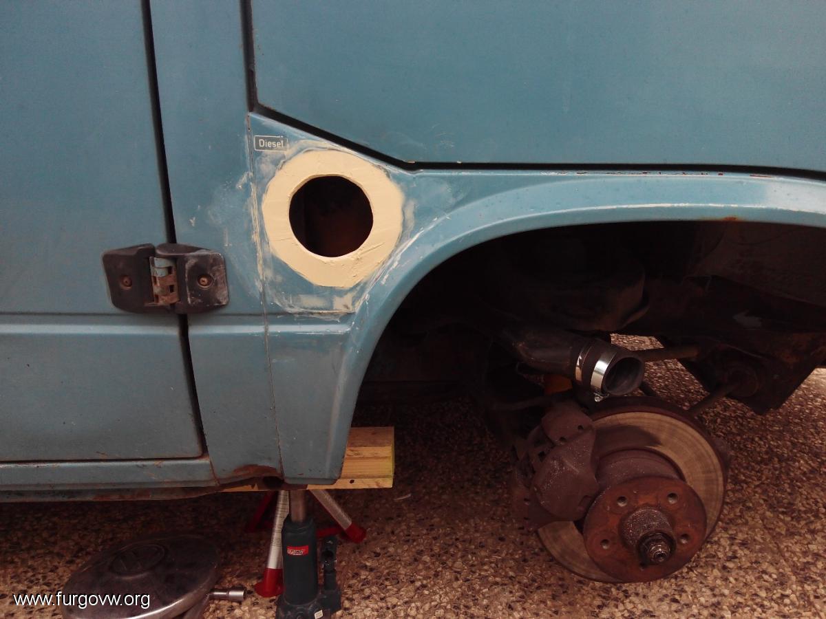

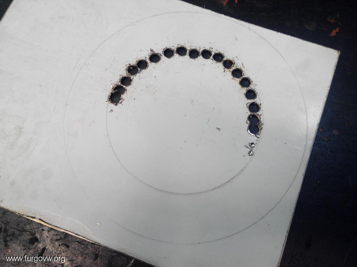

Chapa de adaptación

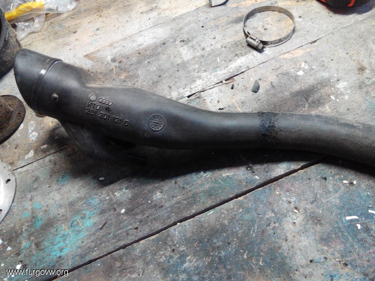

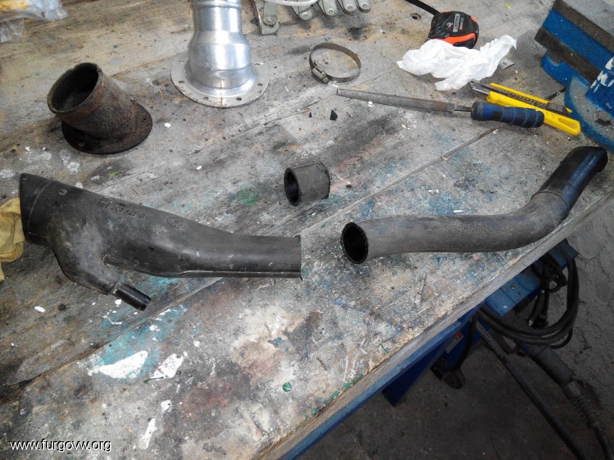

Luego acorte la longitud del tubo rigido y lo solde fundiendo con el estañador

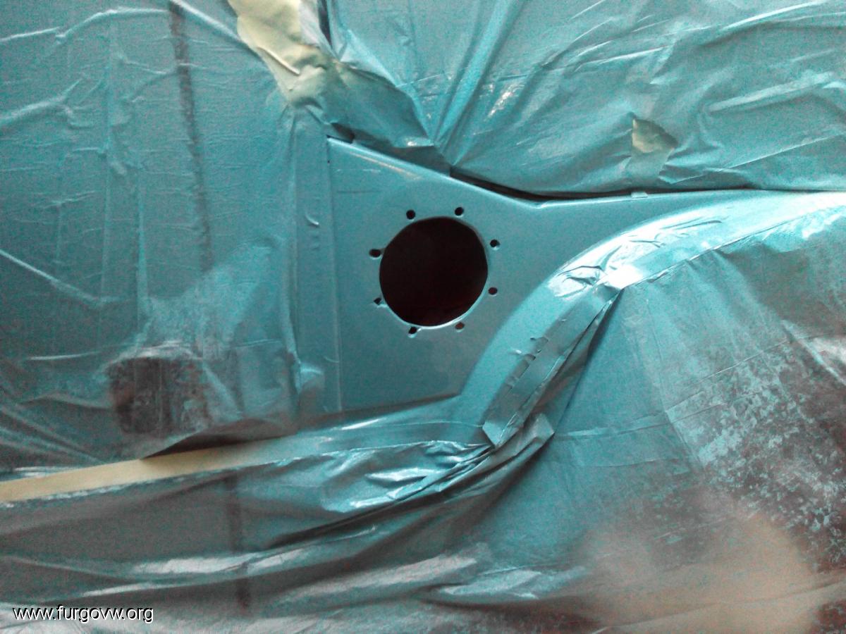

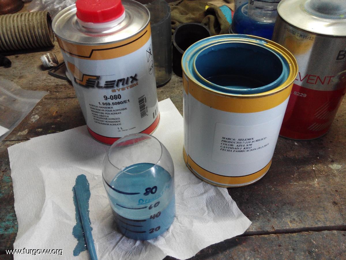

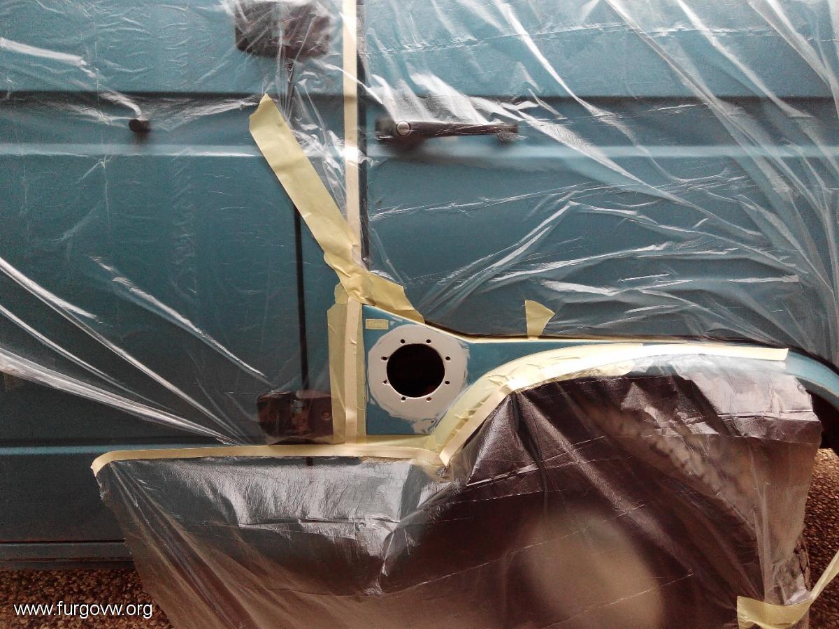

plaste, aparejo y pintura

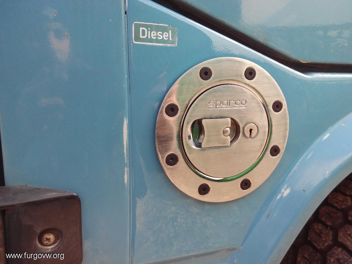

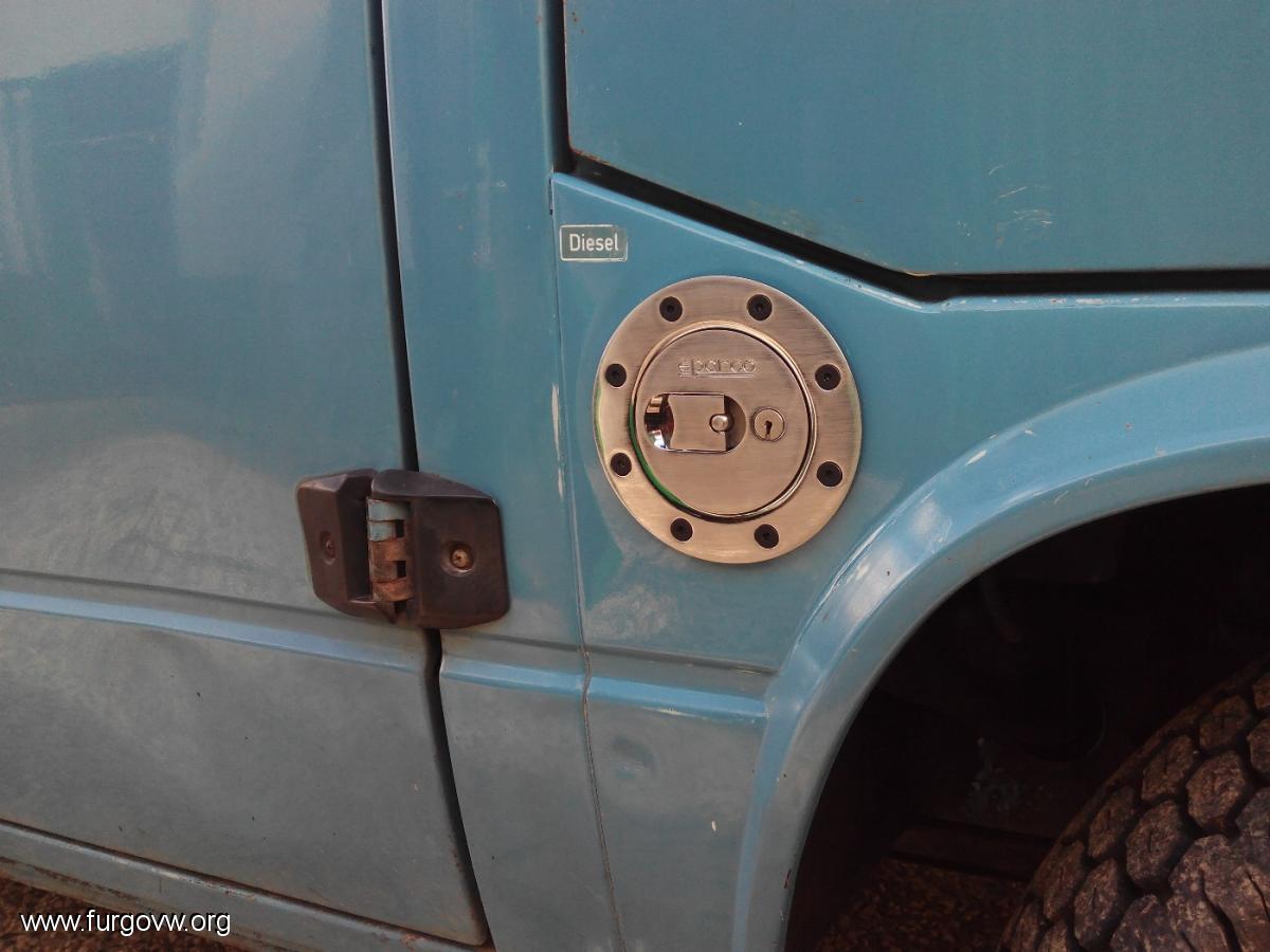

El tapón era "cromadisimo" asi que lo cepille para matizarlo un poco y pinte los tornillos negro mate
manuel gil lozano
 Buen trabajo tío me gusta

A mi sin embargo me funcionaba las rpm y lo q me daba fallo era el sensor de aceite y el de temperatura... Aaaa y el testigo de los calentadores!!
manuel gil lozano
Cita de: RAMOVIL en Febrero 24, 2015, 13:02:16 pm
Mira el alternador debes comprobar si esta conectada el terminal W de este.
Me explico otra vez... En mi T3 tengo un relog rpm original funcionando perfec. (Alternador conectado lógicamente) desconecto mi cuadro y conecto el otro que tengo idéntico al mio que me paso keko y va todo menos el cuenta RPM... Este es el cuadro de mi T3 en plena acción  :roll: :roll: :roll:

Ragongar, muy bueno este aporte  .ereselmejor2  entiendo pues que tengo que tirar yo el cable W hasta el cuadro, ya os contaré   ;)

No entiendo mucho de ingles pero por lo poco que veo aquí si que hay dos tipos de instalación para el cuadro según año no??
Dos tipos de cuadros y biene como recolocar los pines del conector y si tienes que tirar un cable desde el alternador
Off topic, Ande vas!!!!, la virgen , llevar el motor a esas vueltas no debe ser muy bueno no?, lo digo por que yo apretare mas de las 3600 ya me da yuyu..... o pruebo????
manuel gil lozano
Mi cuenta RPM va unas 100 o 150 RPM de mas con respecto al motor Nacho ya sabes tema poleas y eso y tampoco se debe ir a piñon mucho tiempo, eso fue una vez a modo de prueba y unos segundos nada mas y ya nunca mas  .meparto .meparto .meparto

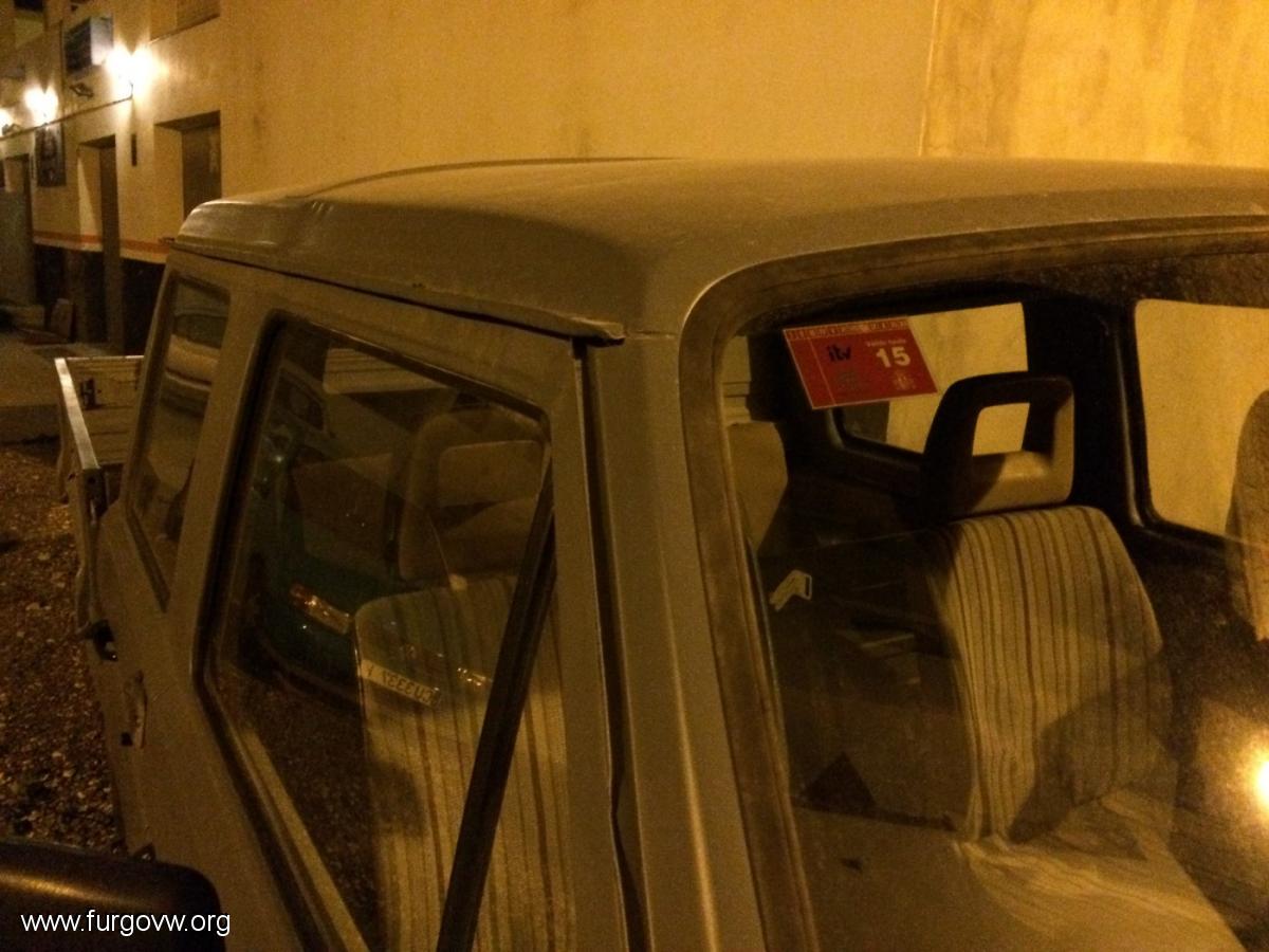

Señores ya tengo la pegatinita que dice que me autoriza a circular de nuevo  .palmas .palmas .palmas
