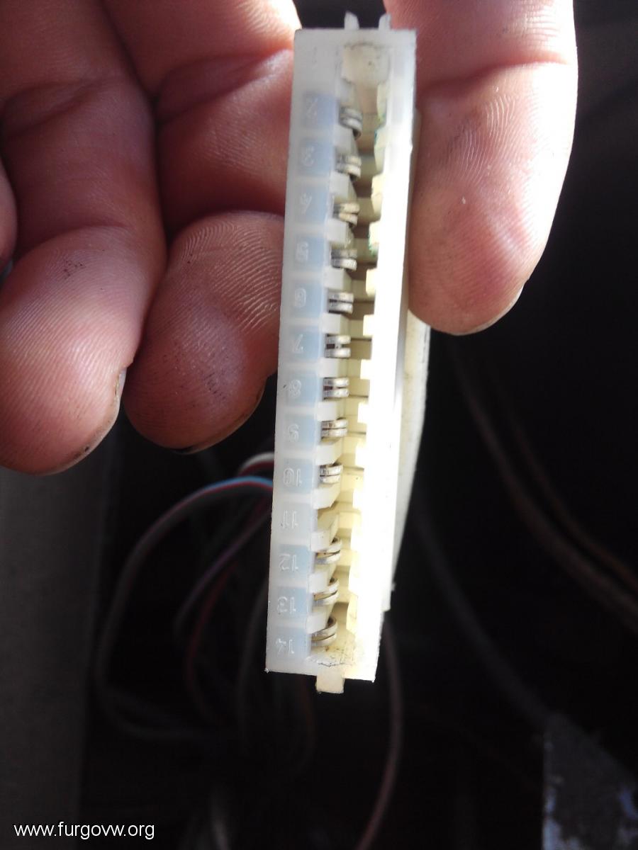

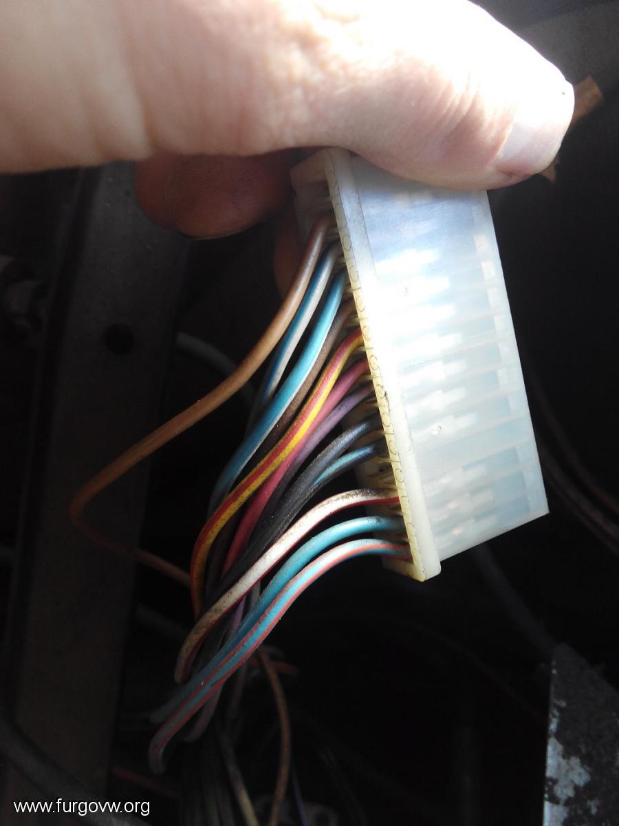

Ya que hablamos de cuadros, a ver si me podeis echar un cable  .loco1
Quiero poner cuentarevoluciones y no se que cable es, del alternador sale uno azul con la famosa W,  pero en el cuadro no se cual es, os pongo fotillos a ver si me sabeis decir  ???
manuel gil lozano

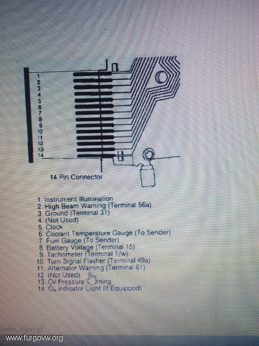

lo tienes a guevo Javi el número nueve del esquema  ;)

ragongar
PIN What It Does
1 Instrument Lighting
2 High Beam Indicator
3 Ground
4 Vacant
5 LCD Clock Power
6 Coolant Temperature Gauge
7 Fuel Gauge
8 Main Power When Ign Switch in ON
9 Tachometer (NOTE: Wire Color is Green on Original Installation)
10 Turn Signal Indicator
11 Alternator Indicator
12 Vacant (1984 Wolfsburg & 1985 Only)
NOTE: Pin 12 - 86-91 Models - Dynamic Oil Pressure Warning/Buzzer System Circuit Board
13 Oil Pressure Indicator
14 OXS Indicator
Verde pin 9, no se ve bien el color en esa foto.

Javi T-2
Ok Manuel, probaremos con el 9.
Ragongar, no se ve muy bien pero es negro  ??? no se si sera en todas diesel así.  Verde es en las gasolina, segun e leido por el foro  ;)
Gracias a los dos  .ereselmejor
ragongar
En la mia diesel es verde
VW T3 1.9D 1Y
