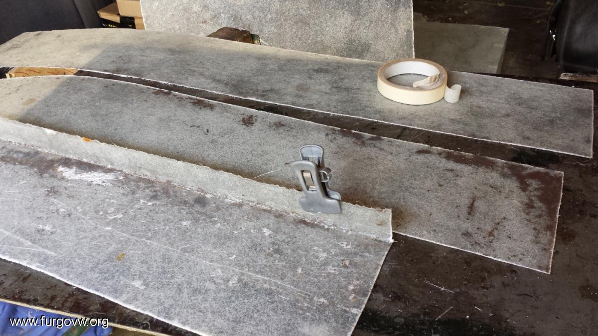

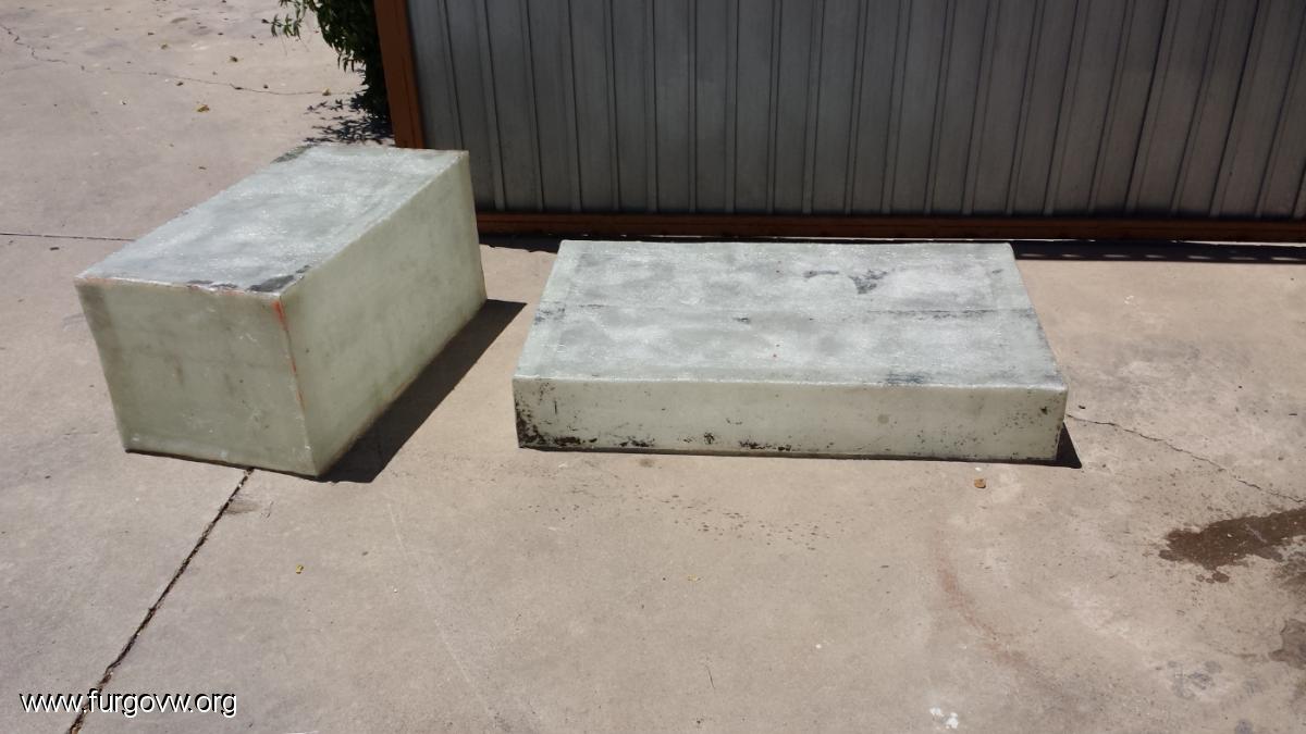

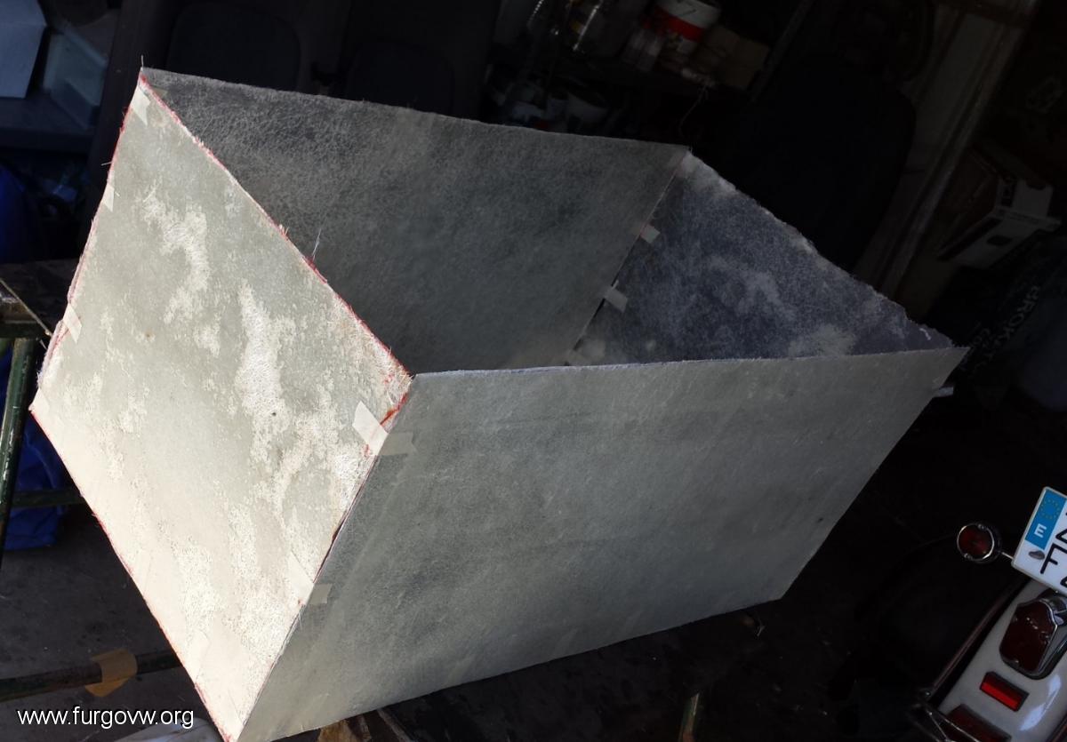

Con respecto a los depositos, estoy liado con ellos, me los estoy haciendo de fibra y resina, y en los bajos irá el de grises, con una medida de 100x60x15, que me dará aproximadamente 90 litros, y el de limpias va debajo de la cama, junto al paso de ruedas y medira 75x35x40 de alto .

Hola, os pongo la evolucion de los depositos en los talleres de Pepe Gotera y Otilio, lo que pasa es que Pepe no ha venido
Acabo de darme cuenta.
El coche Blanco
Los depositos Blanco
La furgo Blanco
La moto Blanco
El perro Blanco
Oño, me  estaré quedando en Blanco? ???

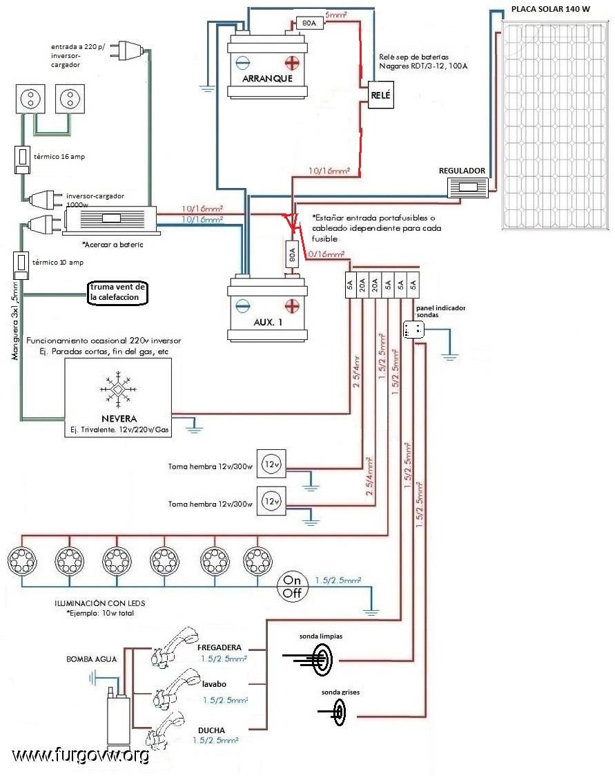

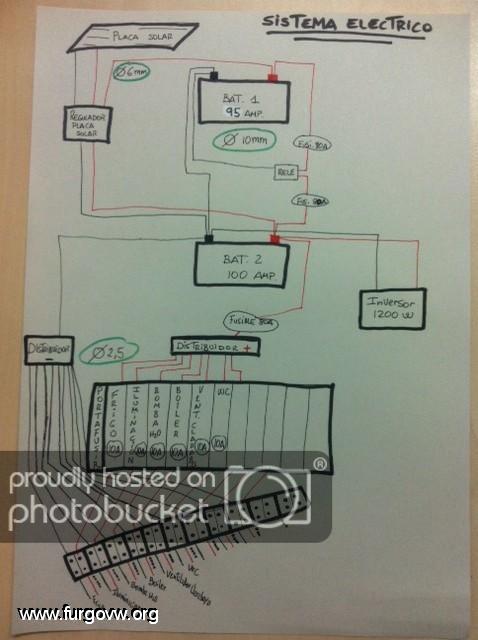

He puesto una consulta en el apartado de electricidad, pero lo pongo aquí por si alguien me quiere contestar, que es que estoy atascado con la instalacion y no se si puedo consultar directamente a algun miembro del foro.
Se que es un tema muy trillado, me he leído hasta la página 186 del hilo de la instalación de la batería auxiliar,  pero por favor, necesito vuestra ayuda.
La idea es ponerle placa solar y un inversor-cargador de 1000w, con una segunda batería de 95 amp.
Acabo de tirar el esquema que me había hecho para la furgo, ya que según me dice un electricista, si enchufo eso, arde todo. He vuelto a coger el hilo de Eneko (al que hago un llamamiento) y despues de comerme el coco, he vuelto a hacer este
A mi me da pánico la electricidad, de hecho, me da calambre encendiendo una vela, por lo que os ruego a todos los que tengáis conocimiento, me lo reviséis a fondo para ver si tiene fallos, y si el maestro Eneko le diera el visto bueno, que sepa que tiene en Córdoba al iniciador de su club de fans. ¿Se puede ser mas pelotas?
En serio, espero de los entendidos del foro me echéis un cable  y nunca mejor dicho, ya que tengo pesadillas con la dichosa electricidad.
Un saludo a todos :-\ :-\ :-\
Si estoy haciendo algo que no se debe hacer, pues me lo decis y quito esta entrada, pero espero que aqui lo vea mas gente que me pueda orientar.
Un saludo :-\

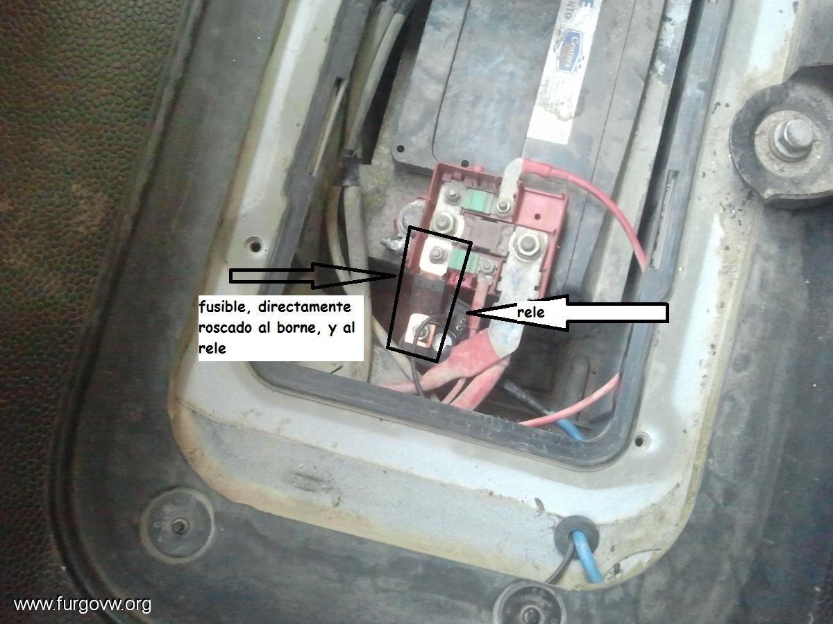

Los fusibles del relé separador, cuanto mas pegado a los bornes de la batería, mejor, y si además de eso, todas las salidas de + de la segunda batería, la haces a través de ese mismo fusible, tendrás una "doble" protección (pienso por ejemplo en que se corte el cable de 10 o 16 que lleva la corriente al portafusibles, convertidor, o el que llega desde la placa)

Vale, cojo el fusible y lo conecto directamente al positivo de la bateria principal, y la otra punta al positivo del relé, sigue el cable a la bateria auxiliar y cuando pase el portafusibles le pongo el otro fusible tambien al positivo de la bateria.
Pensarás que lo repito porque soy muy torpe, pues es verdad, lo siento.
Un millon de gracias por tu ayuda. :)
ESERO
Cuando pases por el rele corta el cable y le pones una punta a cada pata del rele con su terminal.  ;)
El de la principal al numero 30 y el de la secundaria al numero 87, la pata pequeña al negativo. eso si es el automatico.

Entonces el cable que va del positivo de la primera a la placa de 6mm sobra en este esquema? o la función de ese cable es cargar la 1era batería y es opcional?
