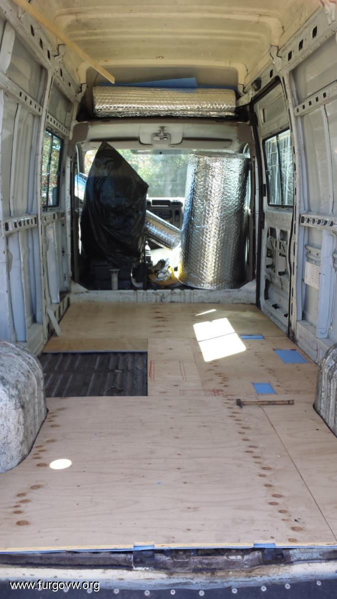

andarrios
Hola, ya he llenao de agujeros la Master
Mejor os pongo fotos de todo el estropicio
anda aqui he volcao la furgo

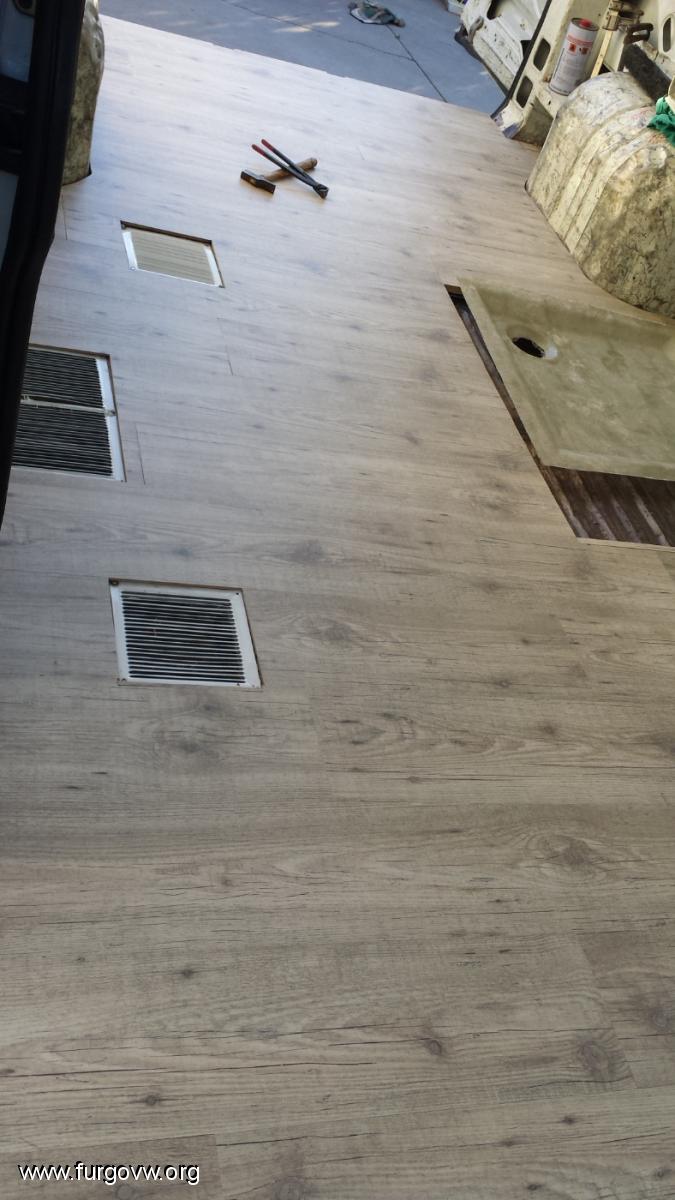

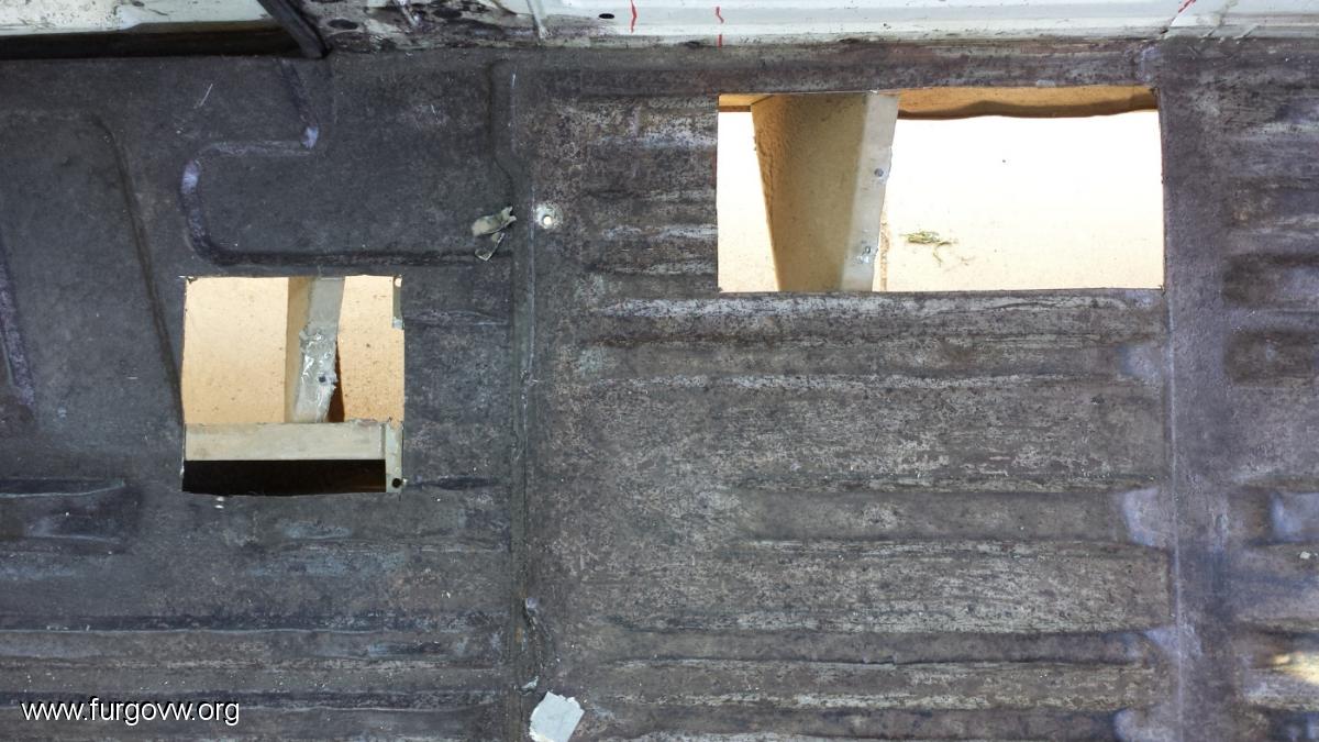

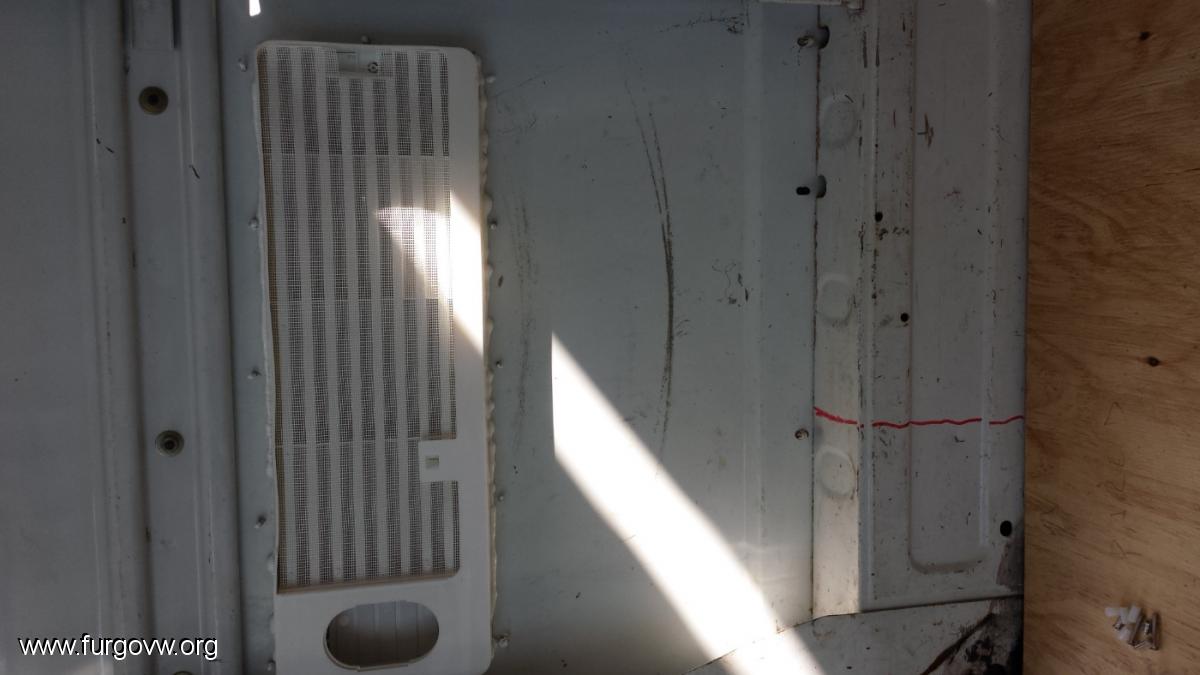

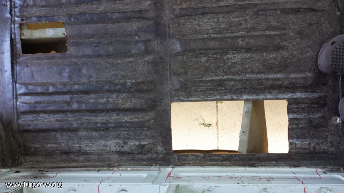

como vereis en esta tercera foto no me cabian las dos rejillas del frigo en el lateral, y siguiendo sabias instrucciones he hecho el agujero en el suelo pegado a la chapa, los otros dos son para la botella de butano y la toma de aire de la calefaccion
aqui otro aguero para la chimenea, que espero me sirva para la calefa y el termo a gas, que iran en el mismo mueble
y ya poniendo el tablero fenolico, sobre una capa de aislante del Leroy

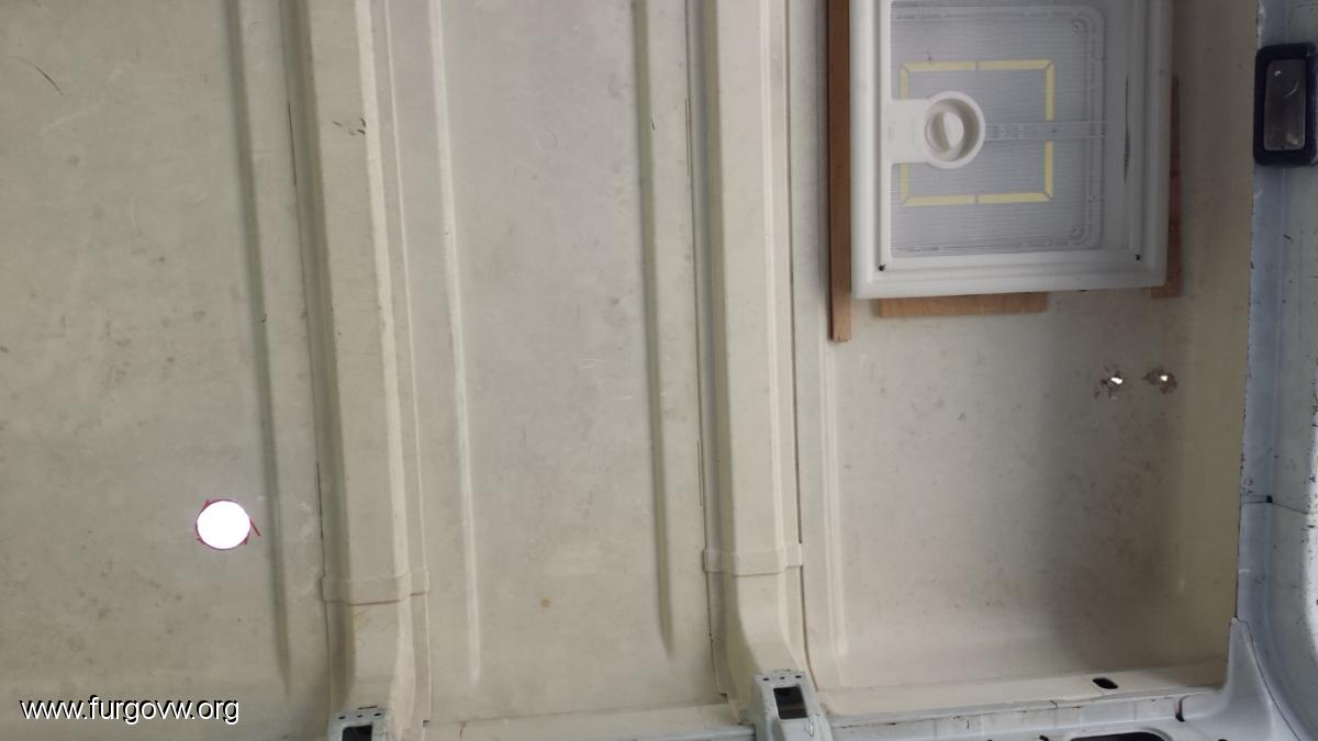

El agujero negro es donde irá la ducha, que quiero hacerla en fibra de vidrio, igual que los depositos de aguas, limpias y grises, pero eso es otra pelicula. A proposito los agujeros del techo es donde sujetaré la placa solar.
y ya poniendo el laminado final.
Suelo puesto y placa de ducha con el molde sacao.
esto es por ir haciendo composicion de lugar para que nos vayamos situando
corcholis, le ha entrao un sarpullio
y aqui mi microondas espacial
puntales y placas de soporte reciclables
para todo lo demas,
Bueno, esto es lo que ha dado de si el trabajillo de esta tarde, igual mañana le echo un rato a la fibra.
Espero me digais todos los fallos que vayan saliendo, porque si no no voy a aprender nunca. ;D ;D ;D ;D ;D

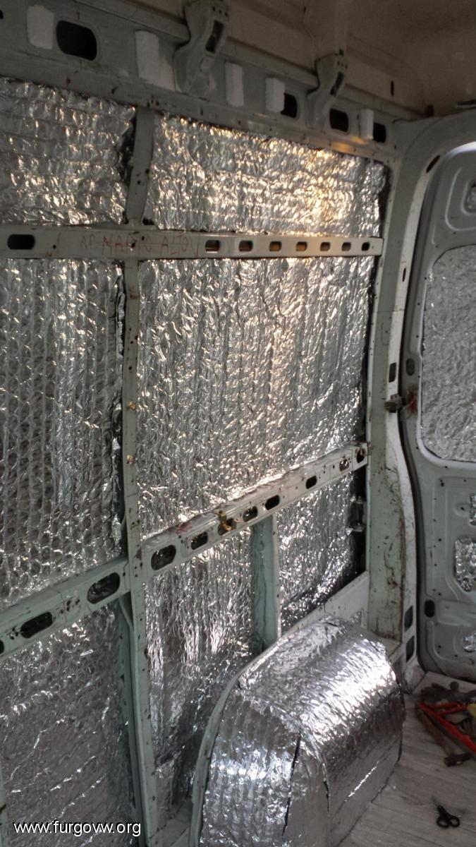

ESERO
Pues si me permites te diré unas cocillas, aunque algunas ya se quedaran como están.
Las rejillas las hubieras puesto sobre el laminado, tapan fallos de corte y ademas le fijas el suelo un poco, también evita se meta basurilla bajo de el.
Los tornillos de la placa si van desde el interior dejalos localizados, bien con un tapón de registro o con una marca de donde caen, las placas no son eternas y si un día tienes que cambiar no podrás quitarlas después de puesto el panelado del techo, o tendrás que desmontar media furgo para quitar el panelado.

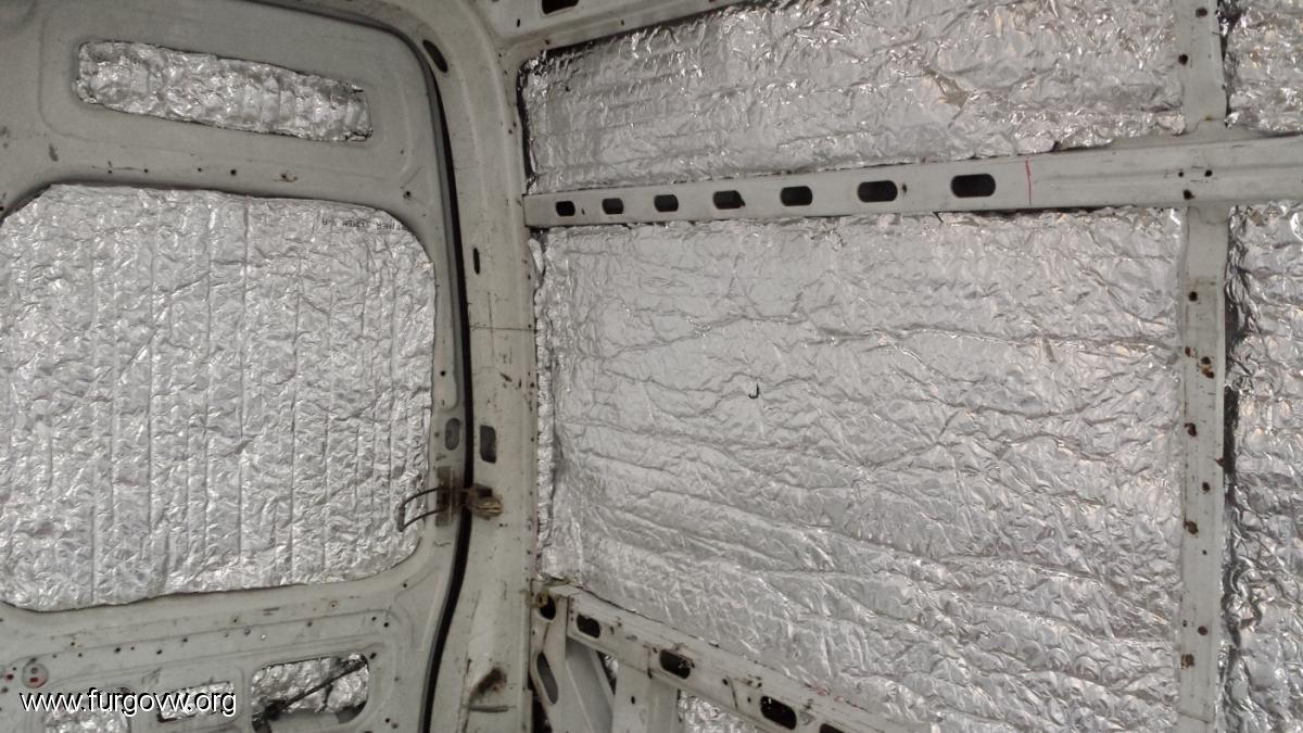

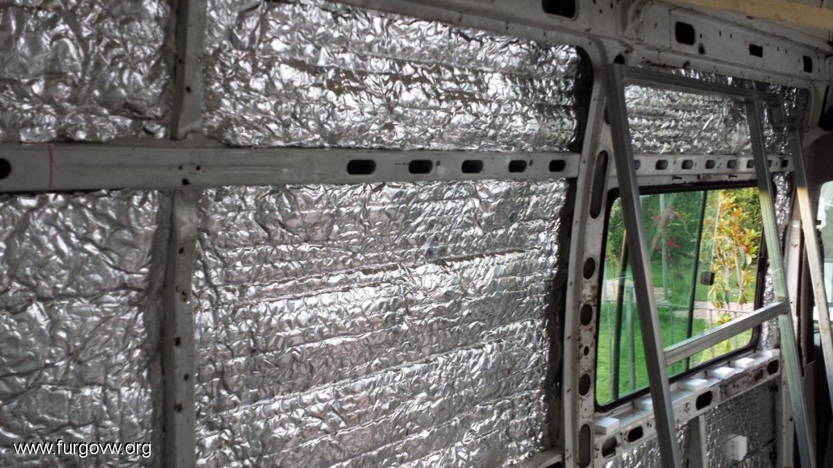

Y tercero y muy importante, no tendrías que haber cortado el aislante y pasarlo también por delante de las bigas y refuerzos de la furgo, una solución es que cuando vayas panelando o colgando muebles vayas forrando y poner cinta aluminizada.

Hola Esero.
LAs rejillas las he puesto sobre la tarima para sujetar un poco los tableros de abajo con el aislante, ya que las lamas del suelo van clavadas sobre el fenolico. Lo de los tornillos de la placa solar, ya lo tenia previsto, pero muchas gracias de todas formas.
Lo del aislante, te explico que esta capa es la primera y sobre ella irá una segunda de poliestireno con su correpondiente camara de aire, y como me compre un rollo entero de reflexivo, pues donde no van muebles, pues le pondré el resto.
