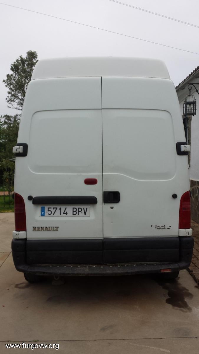

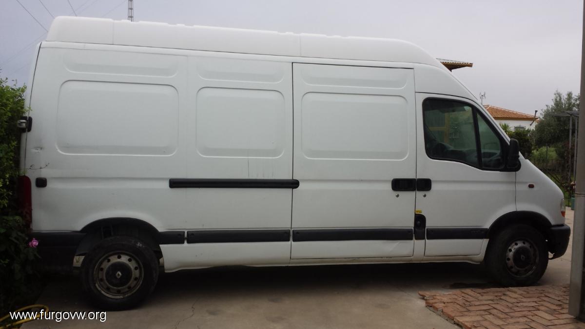

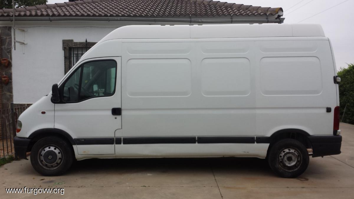

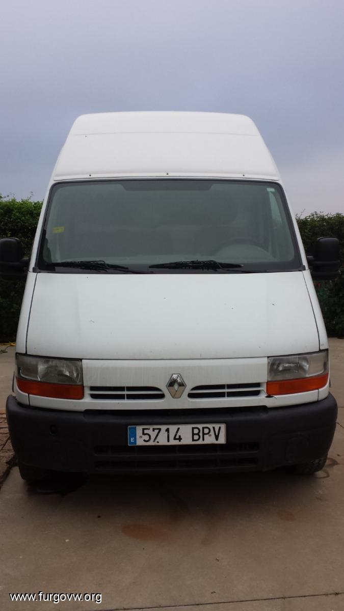

Oficialmente ha llegado la furgo a casa.
Despues de ir a buscarla por tierras Extremeñas, se fué directamente al mecanico para poner a punto la mecanica, (distribucion, bomba de agua, correas, filtros varios, aceites, y yo que se cuantas cosas que se le pueden hacer a un bicho de estos.
Bueno nada mas llegar a casa, me tocó desenterrarla, porque he sacao tierra para hacer un sembrao de papas, y ya liados darle un agüita para presentarla, y aquí está.

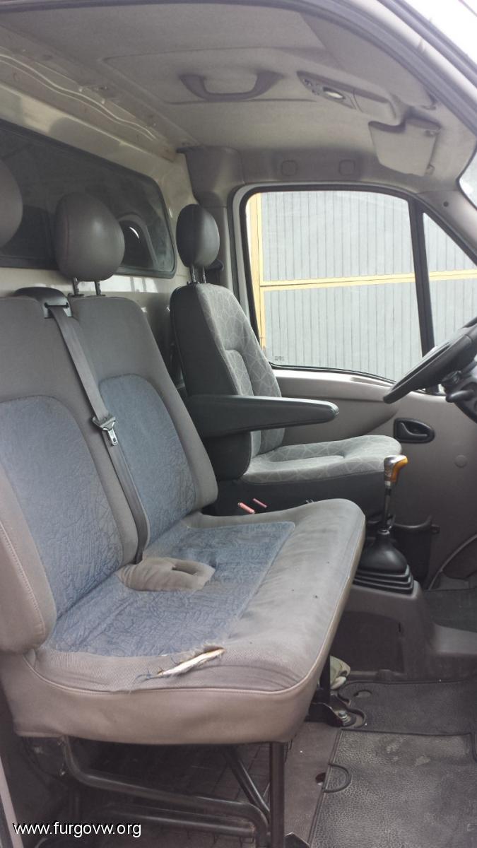

Lo primero ha sido desmontar los asientos y una limpieza mas o menos a fondo (segun mi mujer deja mucho que desear) de la cabina. Despues le he dado una capa de transformador de oxido al suelo de la caja para cuando le ponga el aislante y el tablero no tener problemas de oxidacion.

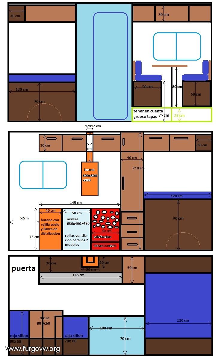

Como verás en el dibujo que subo, la cama va exactamente donde dices, y se me queda una anchura muy respetable. De hecho en cuanto se ha secado el suelo, me he puesto a sacar las medidas para hacerle la estructura de la cama en tubo galvanizado y empezar por ahí, por si hay que salir corriendo, que tengamos donde caernos muertos.
Debajo de la cama, quiero en la parte derecha junto al paso de rueda dejar sitio a la rueda de repuesto, en la parte izquierda hacer el deposito de limpias y dejar el centro libre como armario desde dentro, y pegado a los portones dejar un hueco de 35 cm. de ancho para lo que haga falta. Ya lo veras.

La idea es empezar a hacerle todos los agujeros, es decir ventanas, claraboyas, rejillas de ventilacion, tomas de agua y luz, soporte placa solar, y algun que otro taladro que se me olvide, y ahi empiezan las dudas.
Como verás en el dibujo, quiero agrupar en un mueble la estufa y el frigo, y ponerle las rejillas de 450 cm de luluka para que me sirva para las dos cosas. ¿se puede?
La segunda es: si pongo un calentador a gas Cointra de 5l, como hago la salida de gases sin tener que agujerear el techo? Se puede poner una rejilla en el lateral y sacarle los humos a 45 grados? a que altura?

Siento decirte que las rejillas no las puedes compartir ya que el calentador tiene que tener su sitio independiente y debe tener ventilación por debajo, aunque entre de un lateral, y su salida individual por arriba, puede ser hasta de 90 grados curvando según sales del punto mas alto del calentador, lo que nunca puedes es sacar el tubo de ventilación hacia abajo o hagas sifón y lo ahogas.
Bajo la tarima del salón si levas a dar tanta altura te cabe la rueda de repuesto, recuerda que tu furgo tiene una altura extra y que todo lo que te queda de la cabeza para arriba si no tienes cama de techo es espacio desperdiciado, pero como no vas a colgar todo del techo ve ganandoselo en la parte baja, en el maletero también puedes hacer una tarima donde meter cosas debajo, entre ellas la rueda y a partir de ahí los arcones y la cama.
Animo y si algo se puede aportar por aquí estaremos.

Esero, lo que quiero compartir con la rejillas es la ventilacion para la calefaccion y el frigo, que van en el mueble bajo. El calentador va independiente en mueble alto, por eso preguntaba que distancia hay que darle a la salida de humos, por si me evito ponerle chimenea en el techo.
Debajo de los bancos del comedor es buena idea poner la rueda, voy a ver que altura necesita y como queda la cosa.
