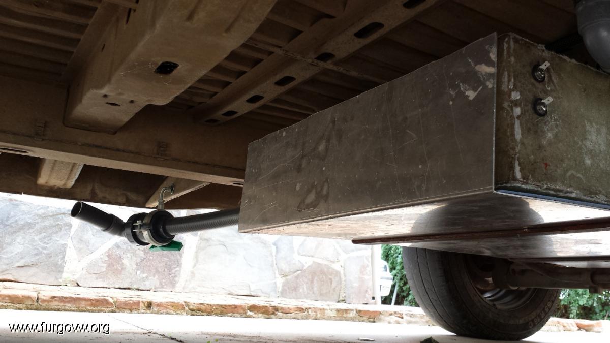

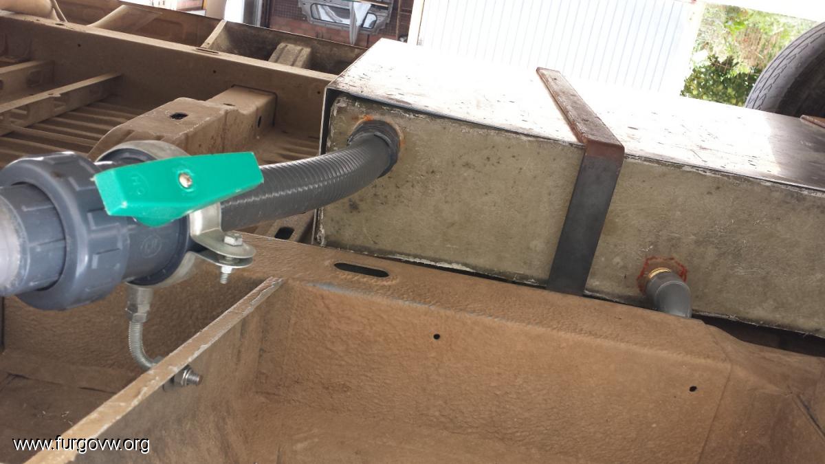

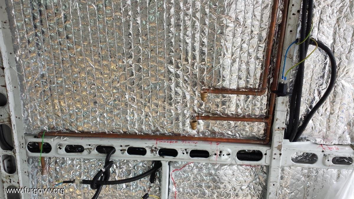

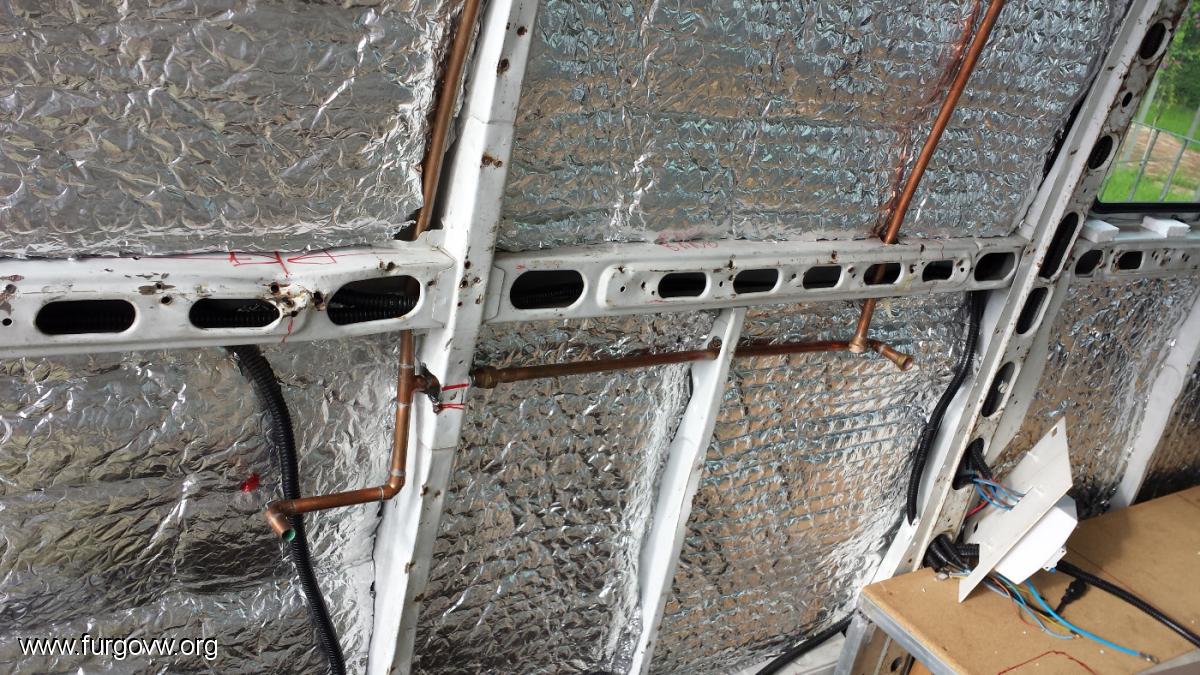

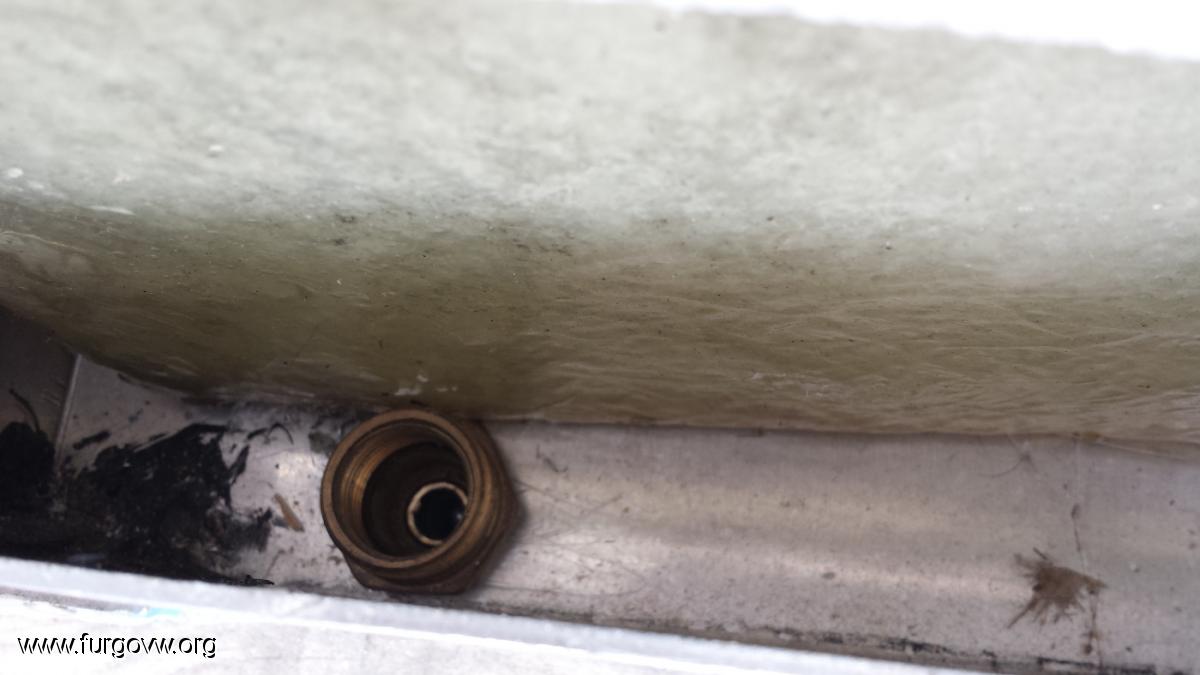

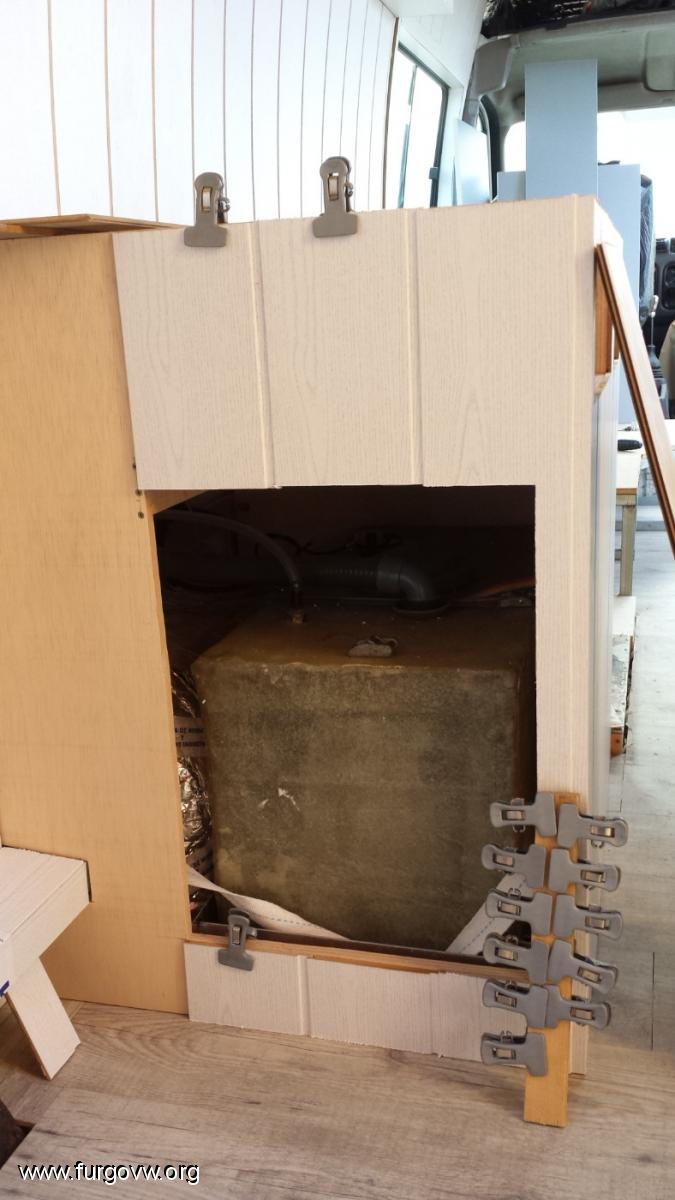

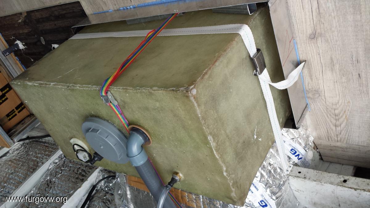

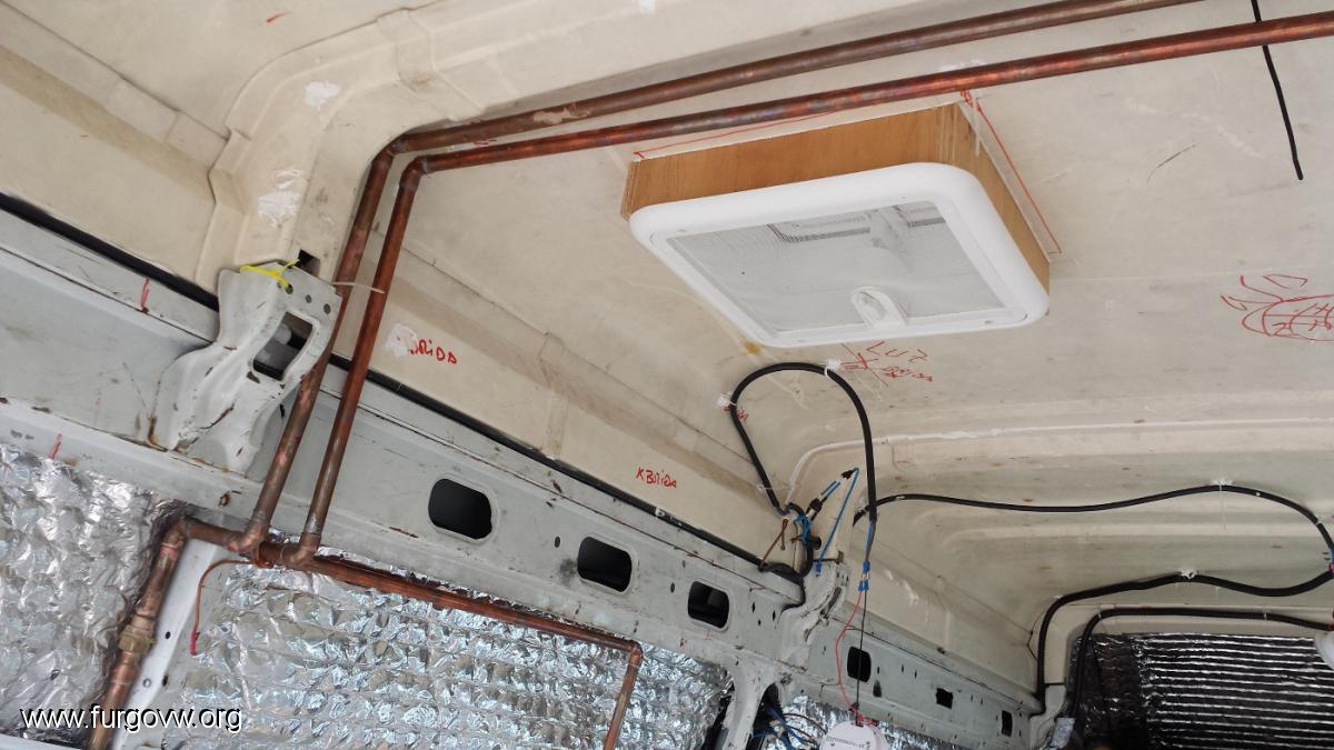

Esto es lo que he puesto al volver de vacaciones, que los depositos ya estaban encaminados cuando me fuí. Despues me puse con la instalacion del agua, y como tenia tres tubos de cobre de otra ñapa, pues pense aprovecharlos y me compre unos codos y unos racores
andarrios

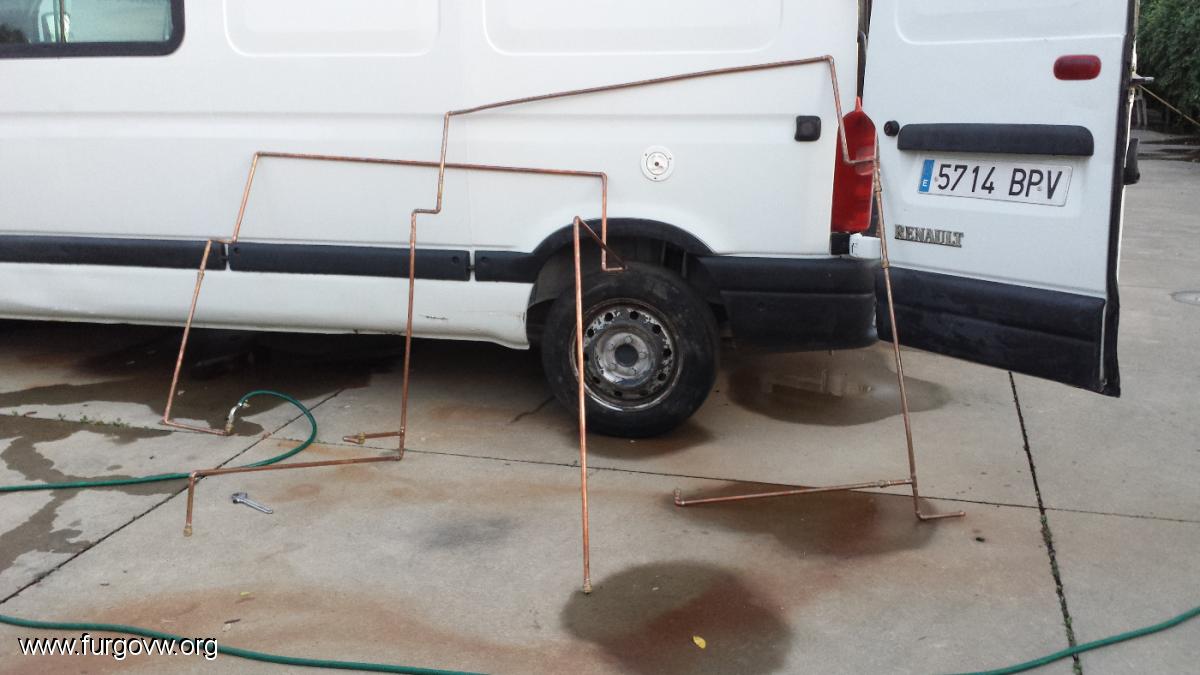

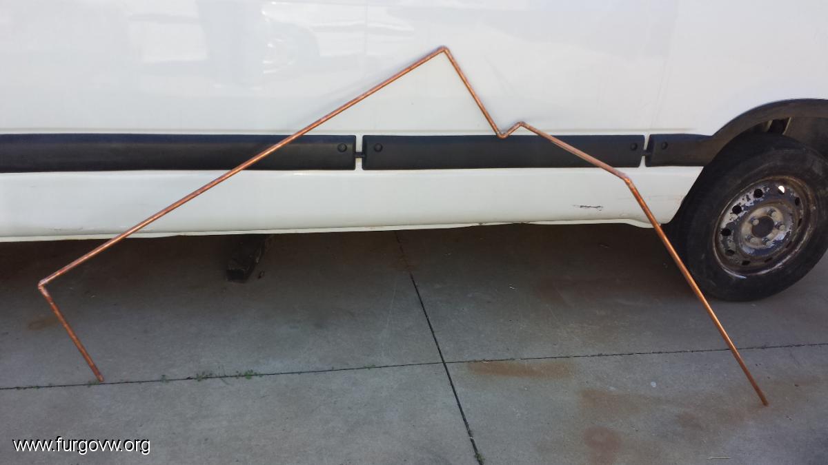

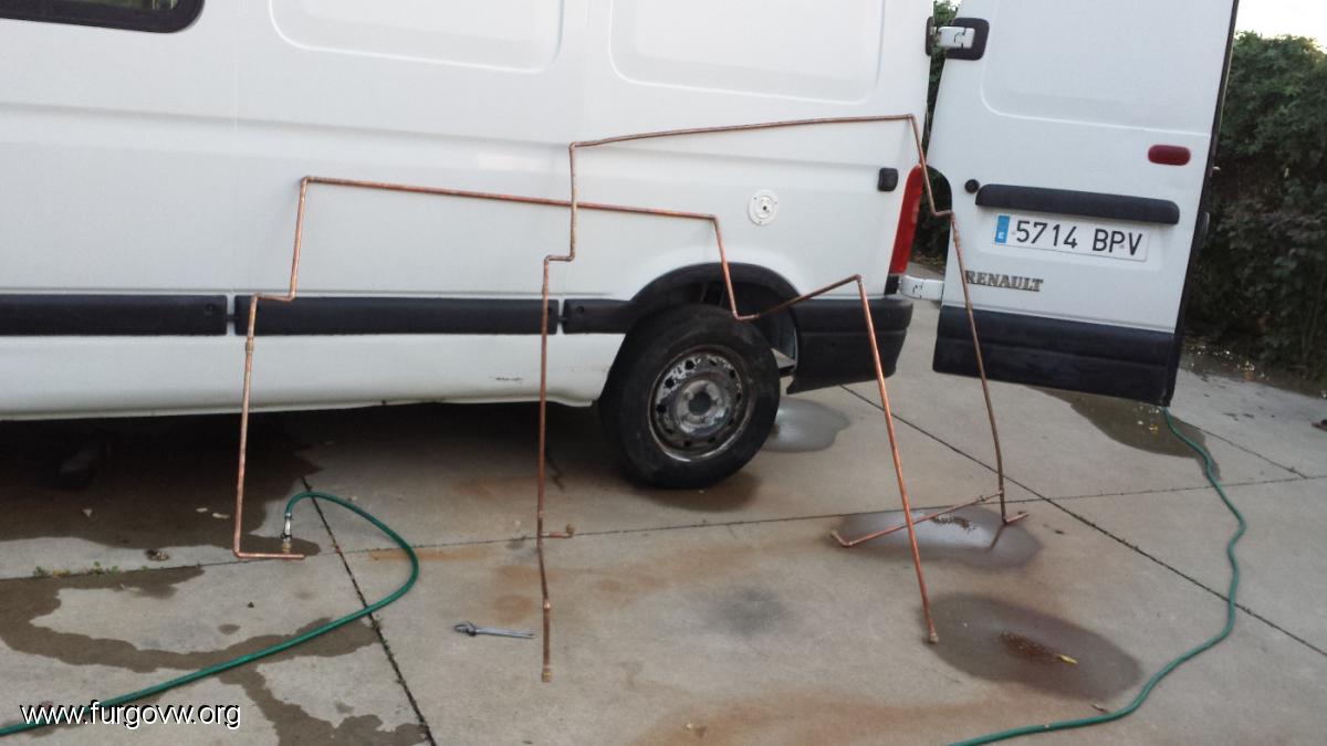

He aprendido a soldar el cobre, mirad mirad
andarrios
y ademas probado con la bomba del pozo de 1,5 cv

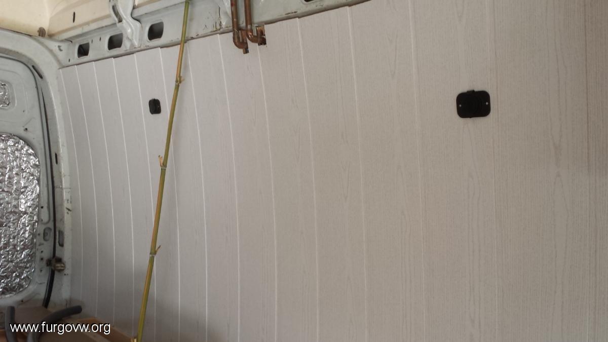

Una vez comprobado (solo me perdia por un codo, que reparé) a presentarlo en el sitio

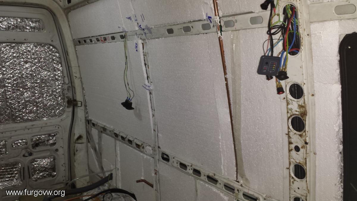

y encajando los tubos con cuidao para que no coincidan con la electricidad, que creo no se llevan bien.

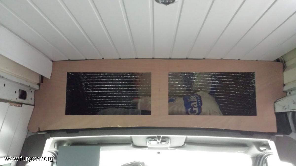

Una vez puestos y vueltos aprobar dentro, ya me puse con la segunda capa de aislante para tapar casi todo
Y bueno ahora a ver si los fines de semana que va a llover y hacer frio, me recojo un poco y doy un achuchon.

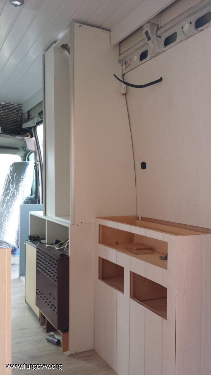

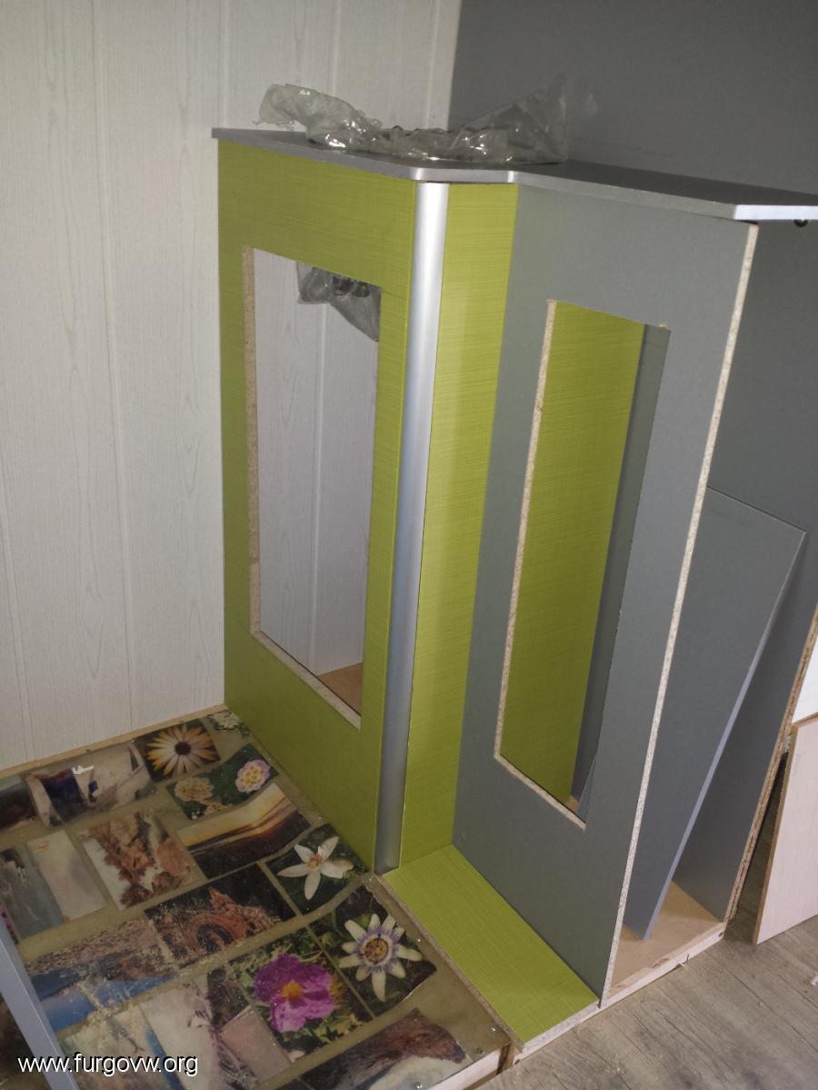

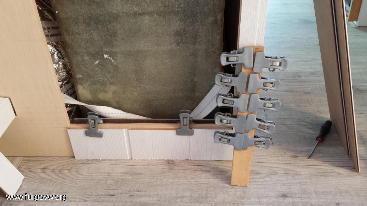

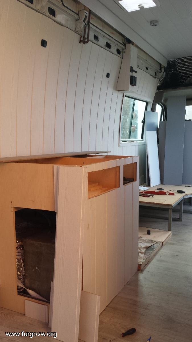

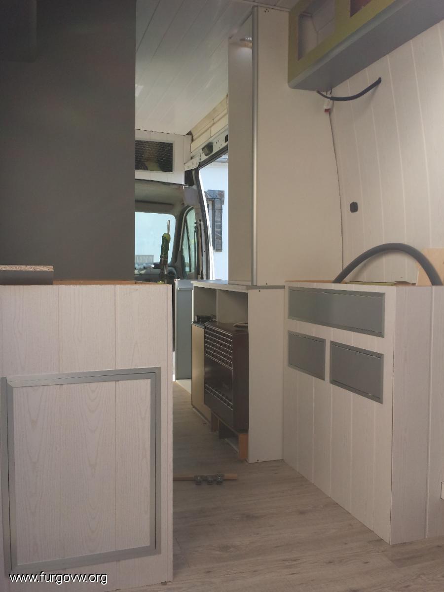

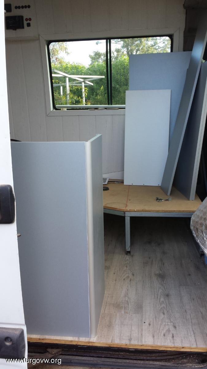

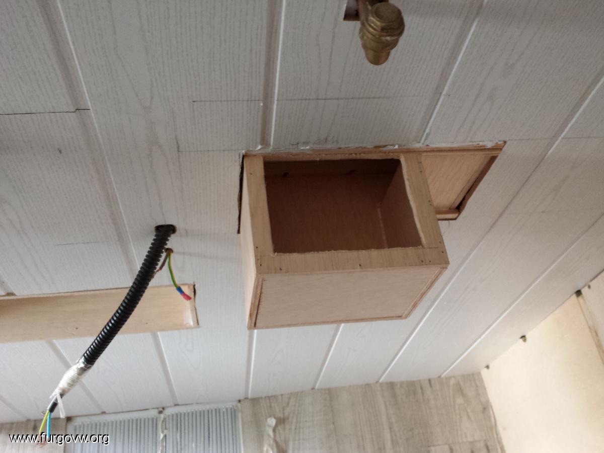

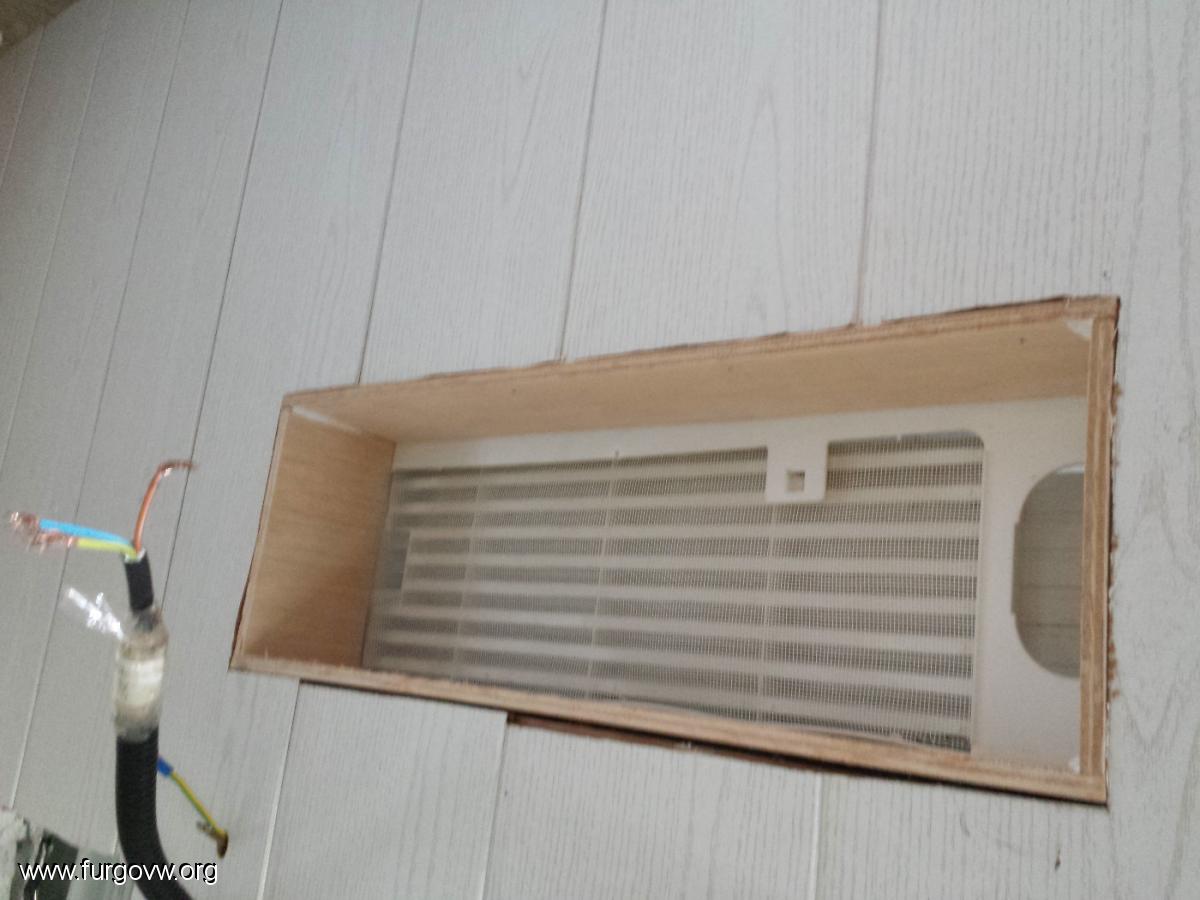

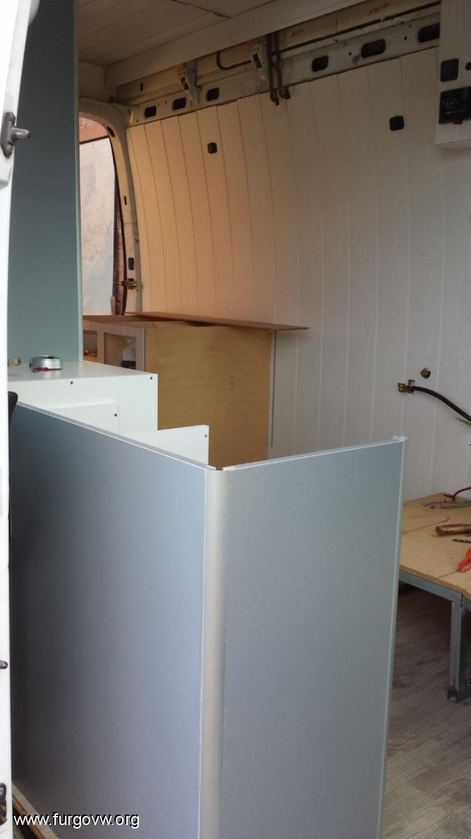

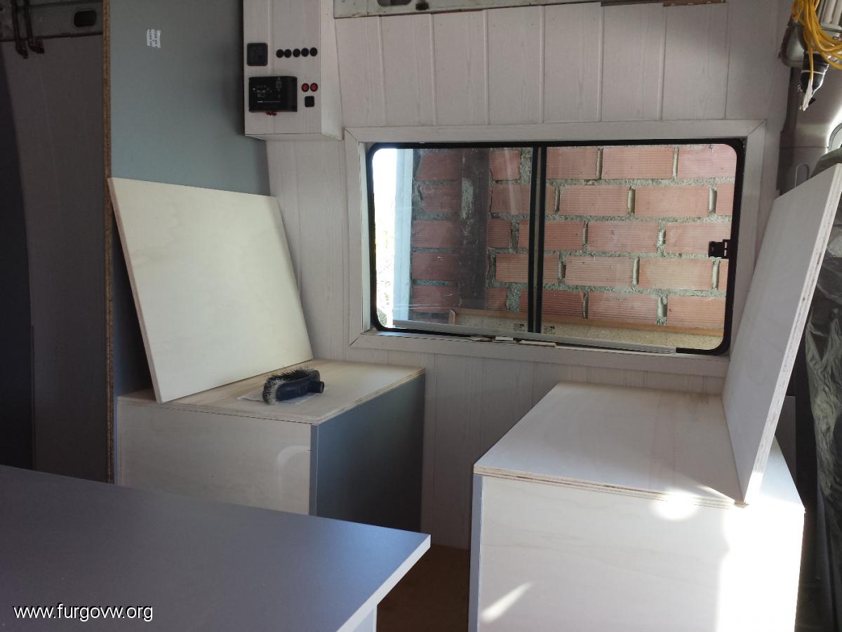

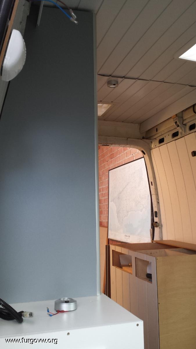

A ver que os parece lo que voy haciendo
Estan un poco desordenadas, pero peor tengo el banco de trabajo .meparto .meparto
Bueno, no estan muy allá, pero se admiten toda clase de criticas.
Me da igual. A mi me gusta .lengua2 .lengua2 .lengua2
javi979
Claro que te gusta te esta quedando genial. Lo de los muebles forrados de friso queda muy bien.

albertoydani

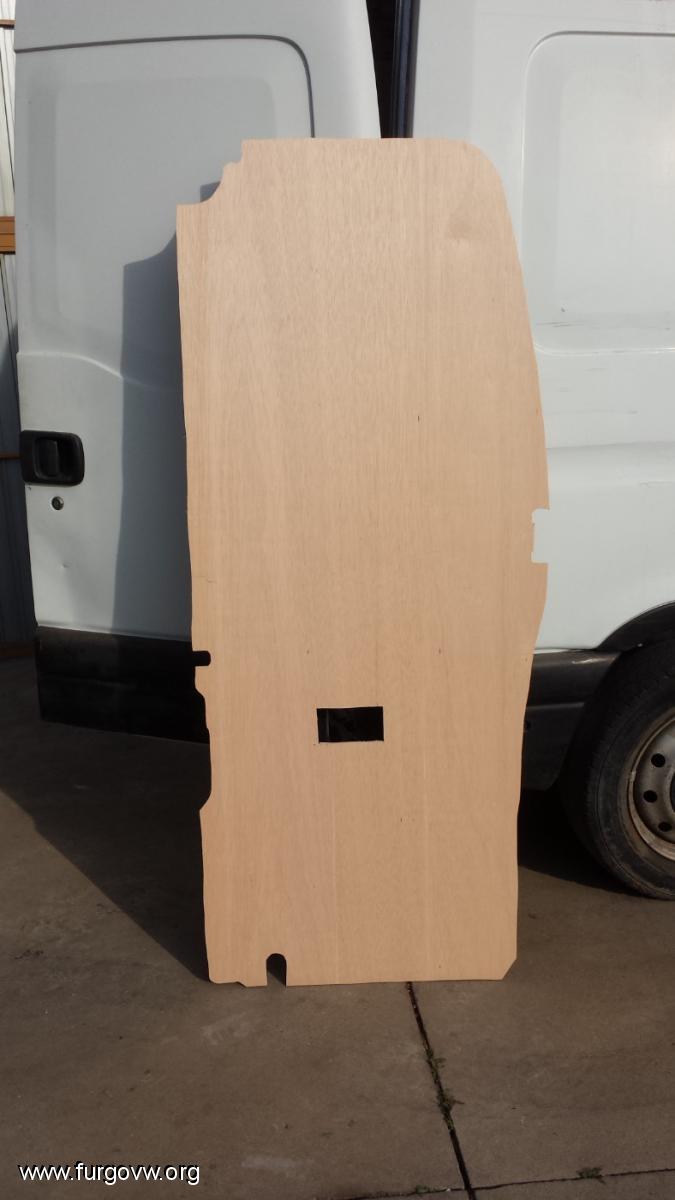

El panel de la puerta trasera te quedó "niquelao", ya me pasarás el molde.  .palmas
andarrios
Hola a todos.
Javi lo del  friso de los muebles de atras, es porque me sobró casi un paquete, y al final quedó bastante decente. Tambien se lo voy a poner al frontal del altillo de la cabina, y a las puertas que tapan el hueco de debajo de los asientos, y a partir de la cama para adelante, combinaré el gris con el verde, lo he puesto en el mueble del baño y queda bien.
El panel de la puerta trasera ha sido facil: coges un carton grande lo pones con la puerta abierta por fuera, que sobresalga y cuando la cierres, marcas con un lapiz el contorno de lo que se ve. Lo recortas y tienes la plantilla para cortarla en madera (la verdad es que a mi me constó un par de intentos .meparto .meparto .meparto)
Un saludo  ;D
albertoydani
Yo lo hice así, más o menos, sin cerrar la puerta, pero el maldito cartón no paraba quieto y el perfilado está hecho a ojímetro.  .palmas .palmas
